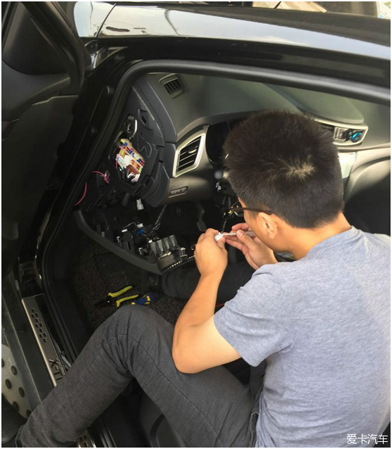

本人座驾是2015款新奇骏,之前也在马云家买了很多饰件装上。对于定速巡航,本人需求不大,但是在自驾出游期间觉得还是有定速巡航更舒适,所以动了心思,且看到方向盘左右不对称,很是别扭,也许上真有些强迫症的意思。在论坛里看了其他车友的加装,了解到加装后对原车没有影响,也不影响保修,所以为了装B决定加装。预约进行了加装。实际刷机时间40多分钟,硬件安装1个来小时。
师傅原是东风日产的工人,技术娴熟,细心负责, 装好后,师傅驾车带着我小转一圈,详细讲解了操作方法。刷机后,原有的累计平均油耗数据没有了,时间需要重新设置。回家路途使用了一下,觉得油耗略有降低。在试车的途中,师傅作了全面讲解,并留下名片,告之如有问题事先联系他们。我看了全程,感觉原理还是蛮简单的~~说白了也就换个刹车开关和定速按键。再刷个电脑就OK了(刷机有风险,全靠“老司机”的经验技术)开关那边其实就两条线(阻值)到发动机电脑板~还有就叫刹车的解除一起发线到电脑板就OK 了。

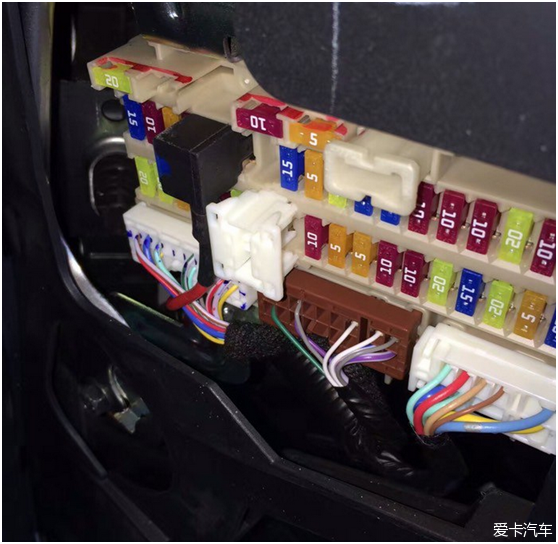

线束,问了师傅,这个线束还不错,但是和广州的比要差一点点。

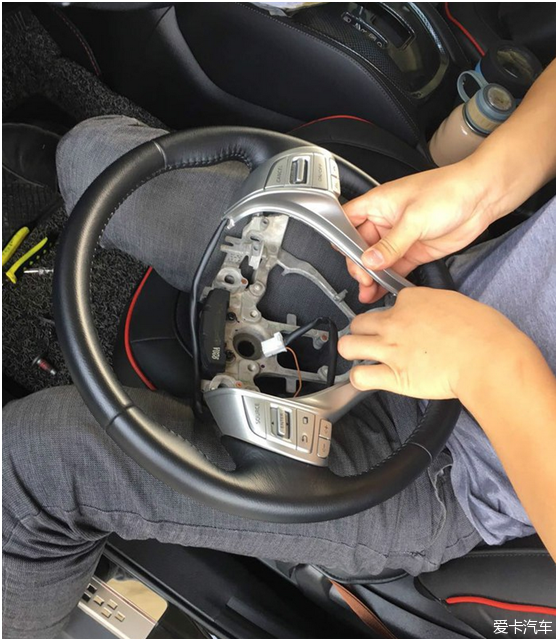

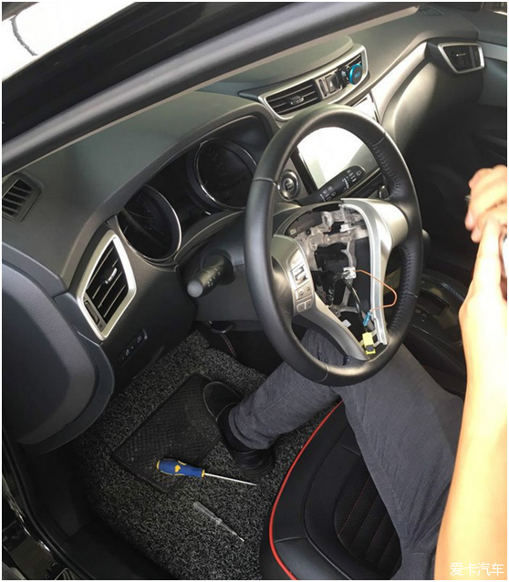

我上面两张还没拍完,方向盘就被师傅熟练的拆下来。
装上开关,突然觉得对称了。

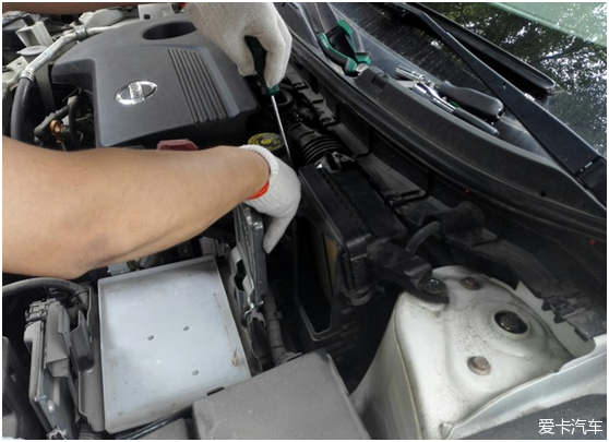

拆发动机舱进气管线,电瓶,空滤
