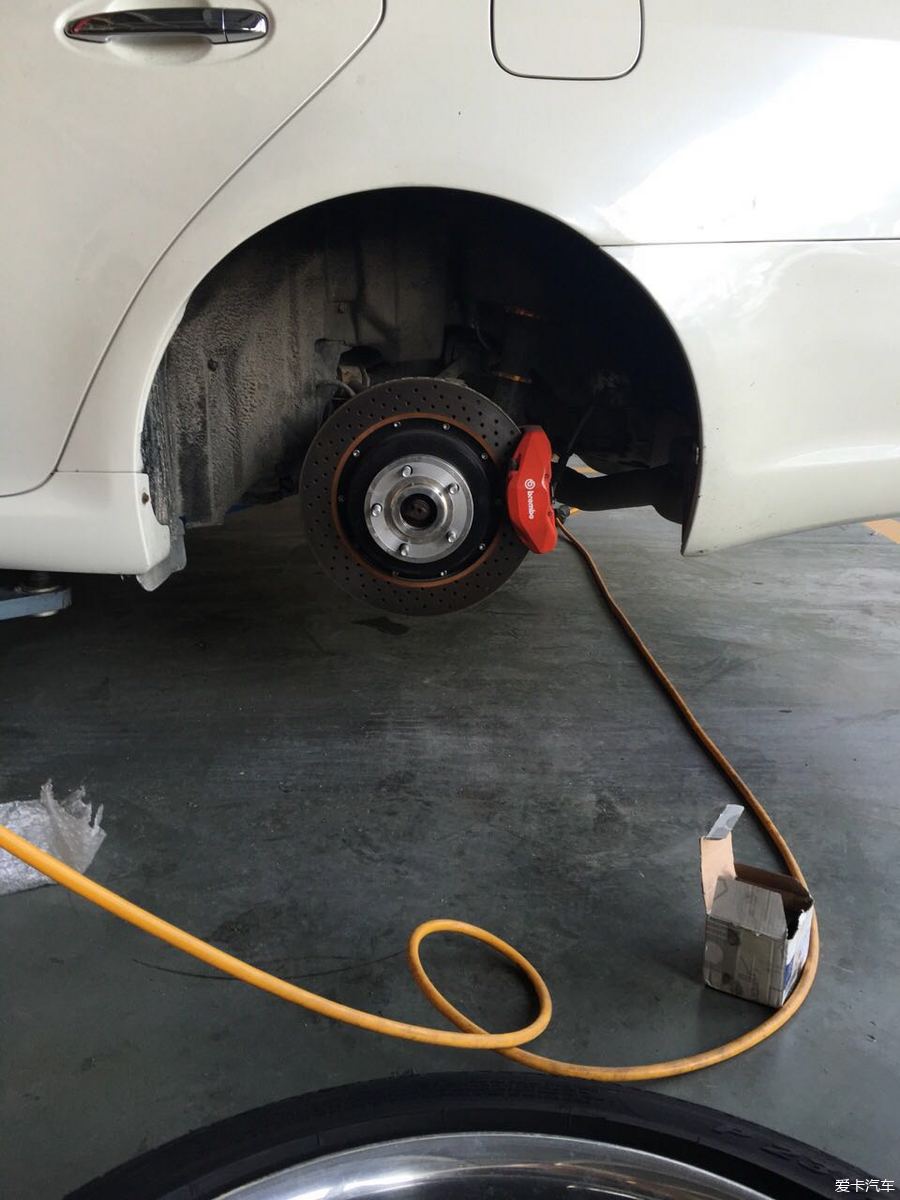

05锐志改装brembo F50 大四卡钳以后有异响求解决
05锐志改装brembo F50 大四卡钳+台湾碟以后各种有异响,求解决方法!急急急
前面改了大四 后面改了大2 然后在没有踩刹车行驶的过程中左右前轮就会有异响的声音,踩刹车的时候也有咯吱很大的异响。停车之前必须先挂空挡再踩刹车,否则踩停了再挂空挡就又会有很大的声音。好烦躁。试了换刹车皮。还是一样。有人说是刹车皮太硬了,不知道这个说法是否是正确的。要找个BREMBO软一点的刹车皮也好难找到。。求解决方法,如果能解决必定发红包重谢。

这套是假的
来自 爱卡iPhone版 发表于 2016-09-15 23:43    IP属地:未知
我的AP9040全套正品也有异响,因为A牌刹车皮没带消声片,原厂皮跟卡钳之间有空位,前进一下、后退一下、刹车必响,后来加了块刹车皮垫片,几年来无响过!B牌的刹车片有自带消声片吗?

皮太硬,还有可能是皮和卡钳有虚位
