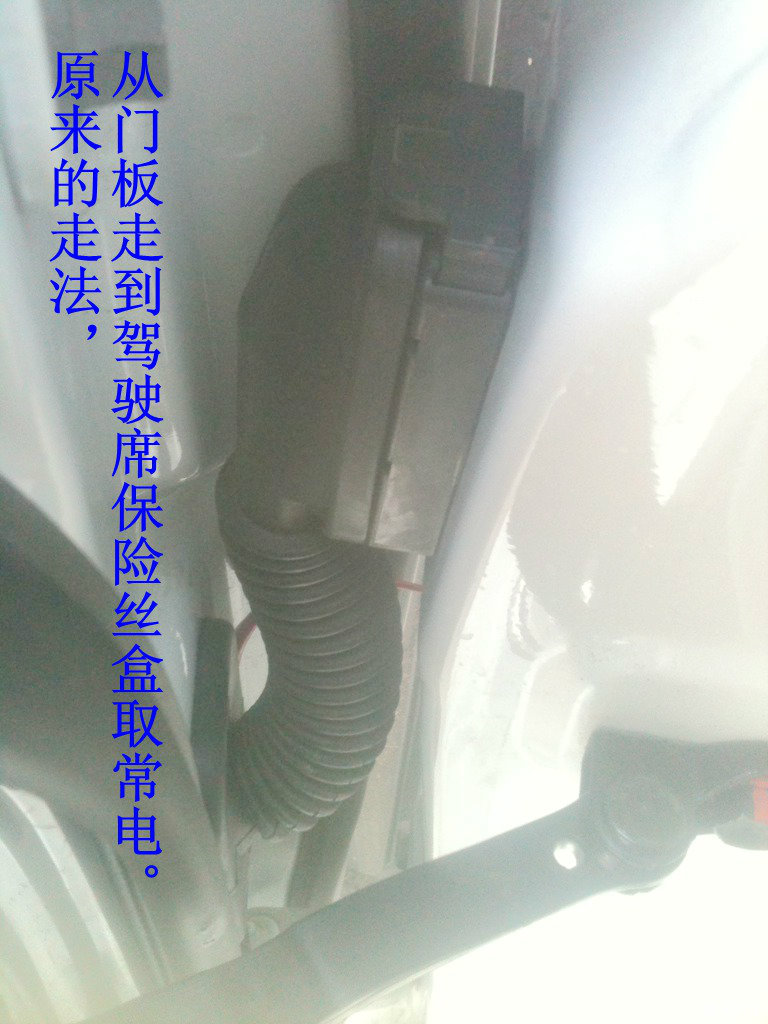

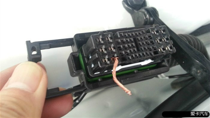

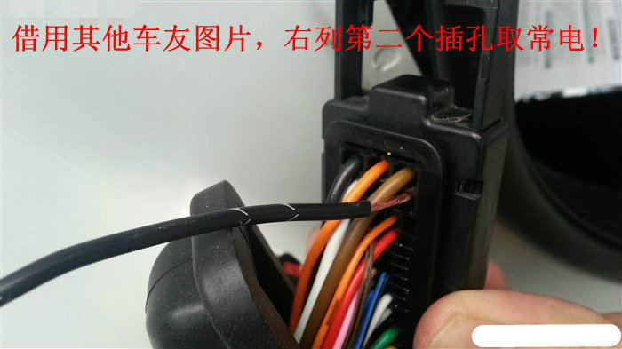

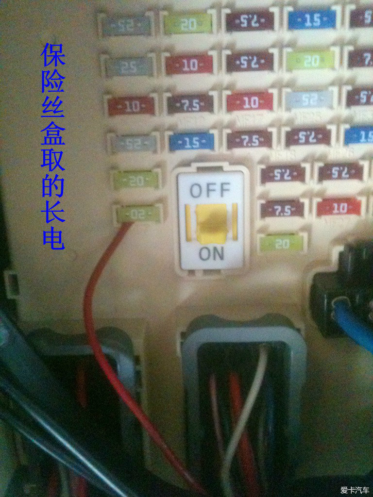

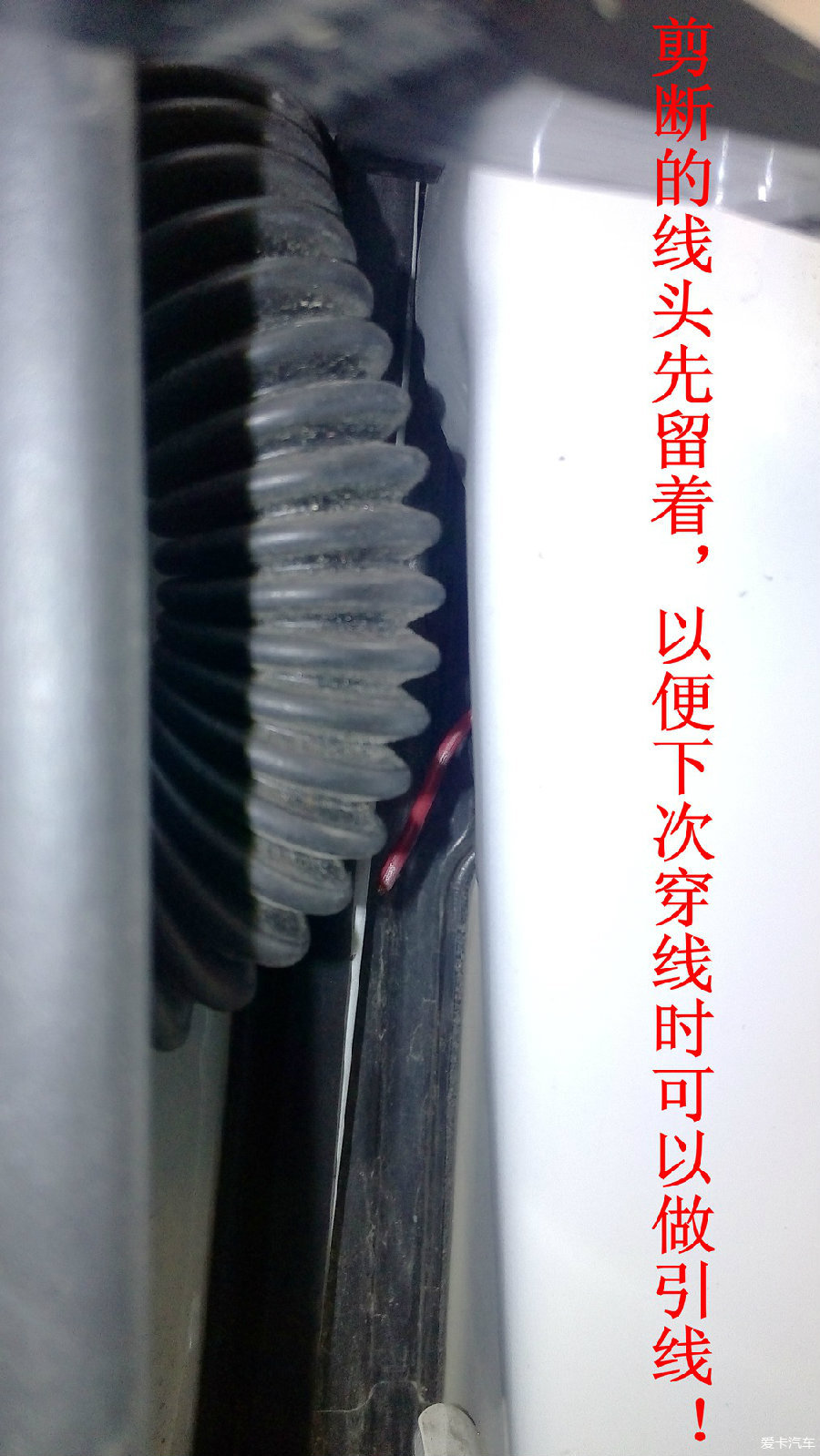

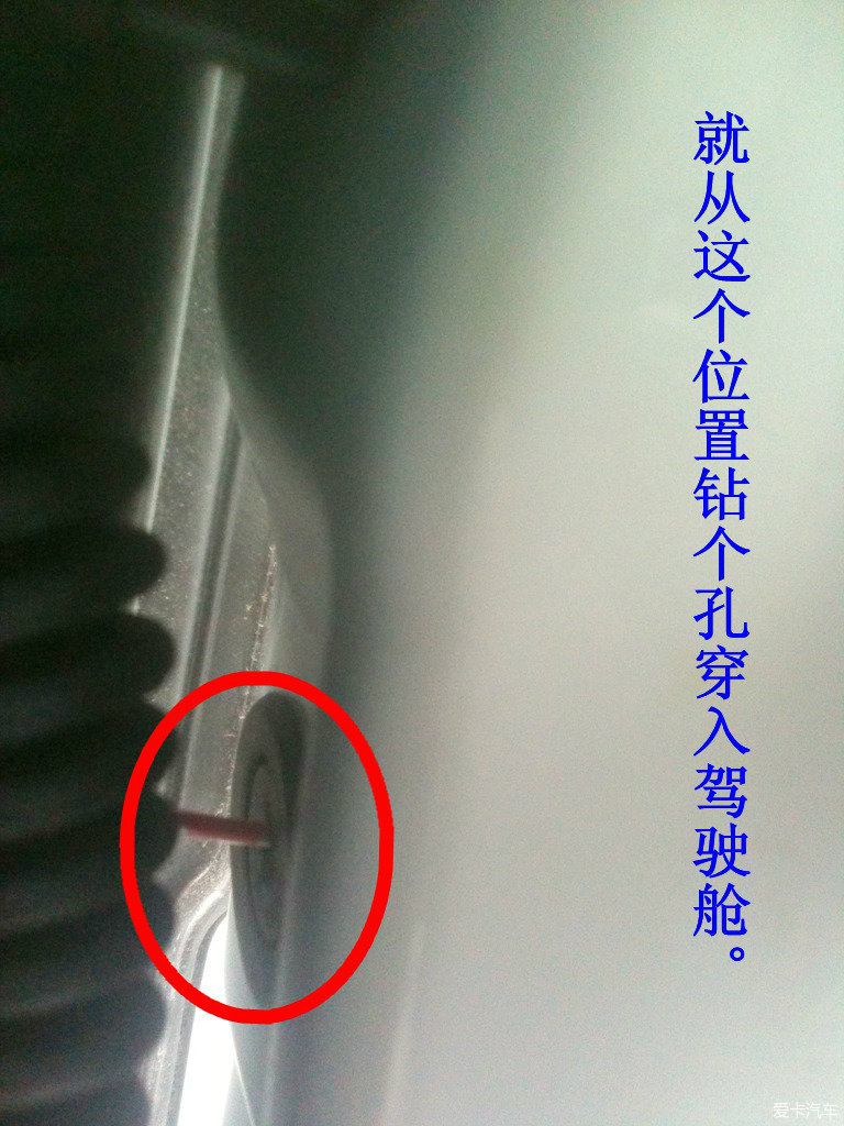

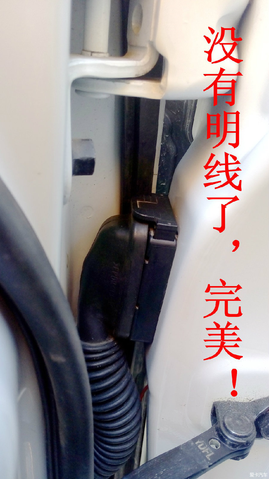

首先是很早以前安装了一个自动升窗器,这个东西功能非常实用,只不过当时在外面找人装的,电源线走线不太理想,是从门板穿到驾驶舱保险丝盒取得长电,这种接法有两个缺点,第一是不美观,这个倒不重要,主要是第二点,容易折断!我的线就在冬天最冷的时候由于气温低线比较硬折断过一次,当时把我折腾的不轻,拆开门板反复检查都没有发现问题,最后差点把升窗器拆下来寄回厂家了,后来在厂家的提示下发现居然是电源线外漏的那部分断掉了!一直想改造下,今天终于抽空弄好了,这部分忘拍图片了,所以借用了其他车友的图片!其实很简单,需要的朋友可以搜一下其他写的更为详细的帖子!

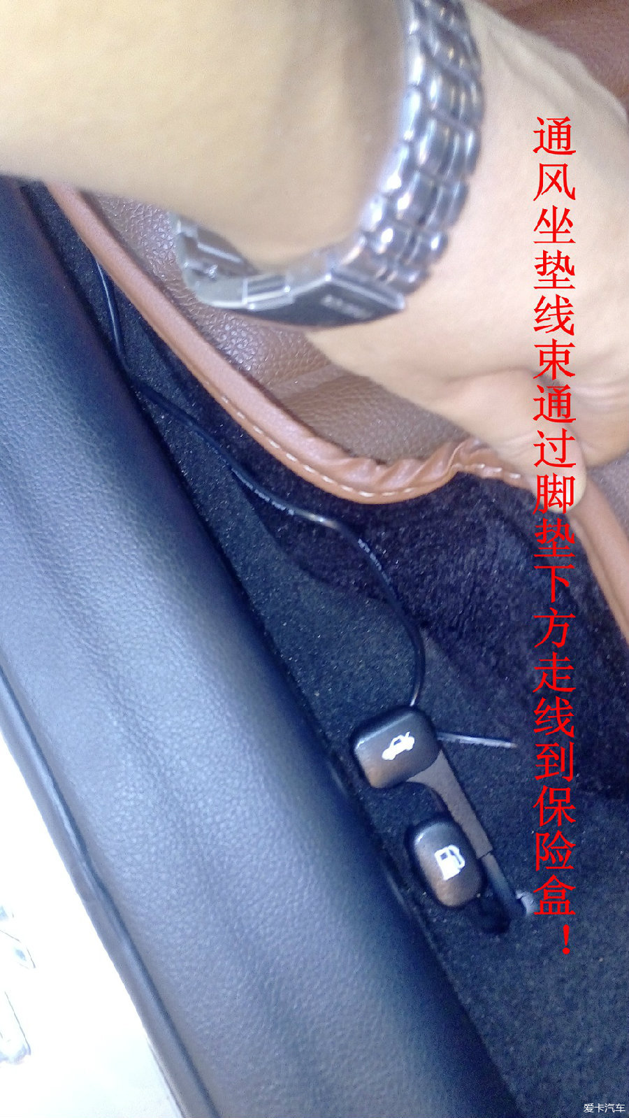

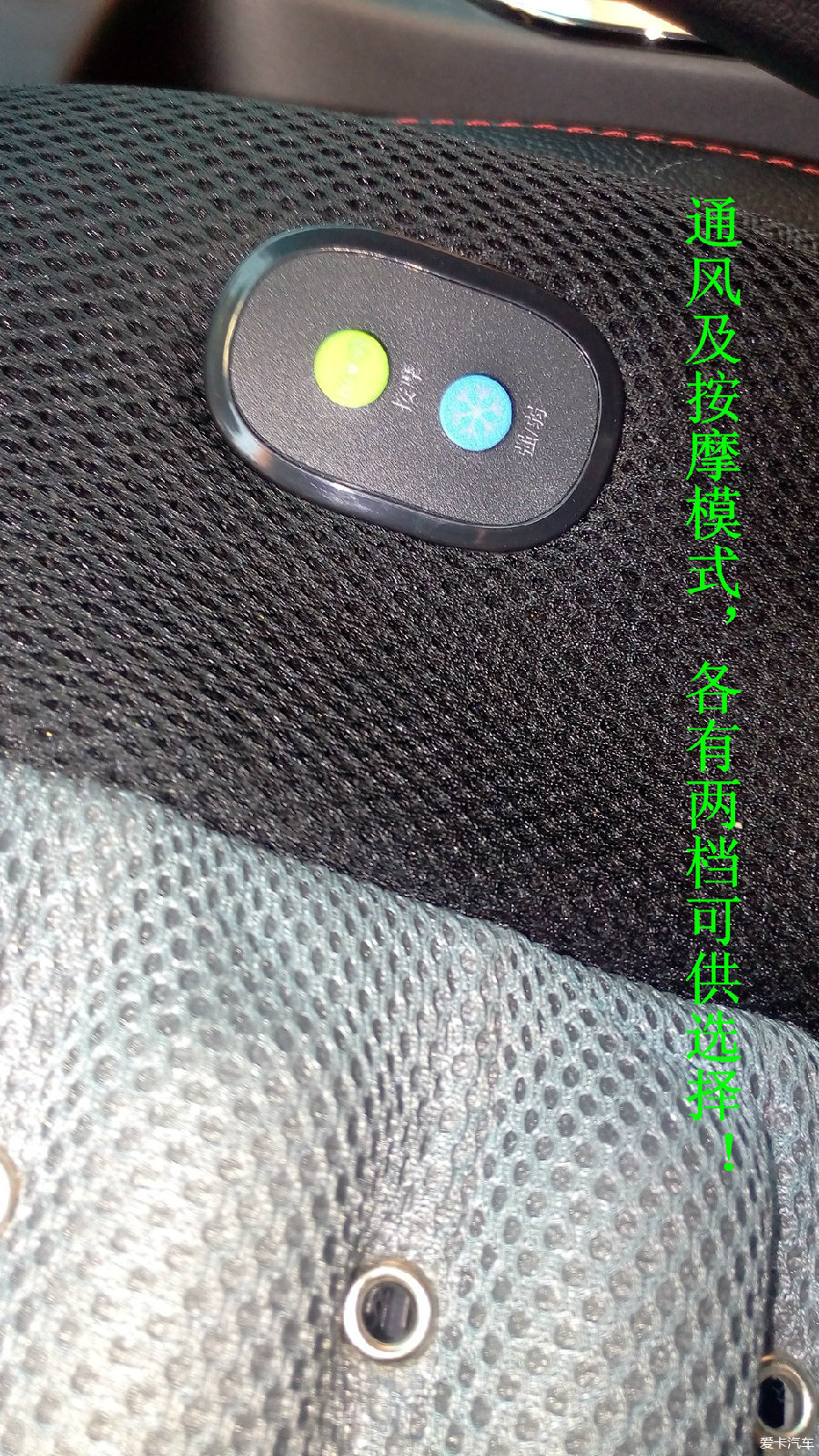

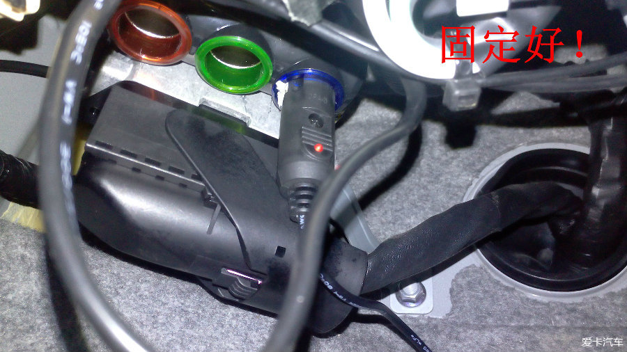

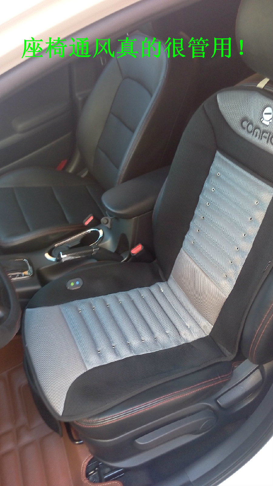

第二处改造是关于一拖三点烟器的,之前安装了一款通风按摩坐垫,夏天开车时屁屁和后背几乎都快被汗水湿透了,自从有了它小屁屁干爽了很多啊!O(∩_∩)O哈哈~

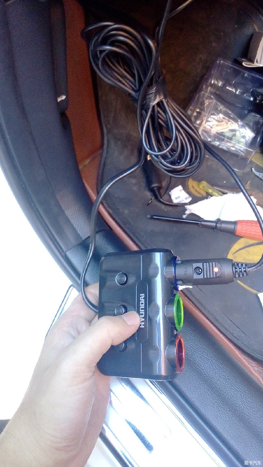

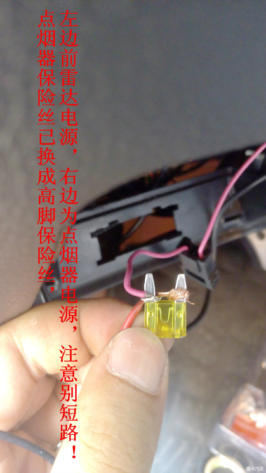

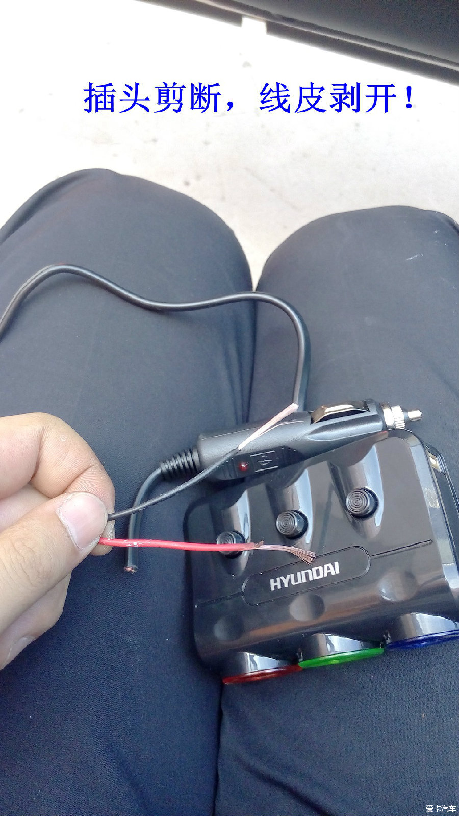

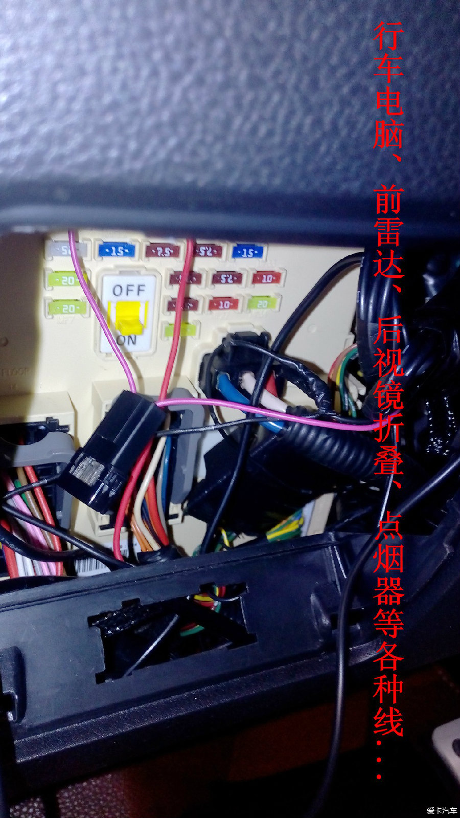

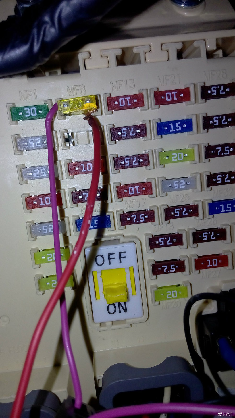

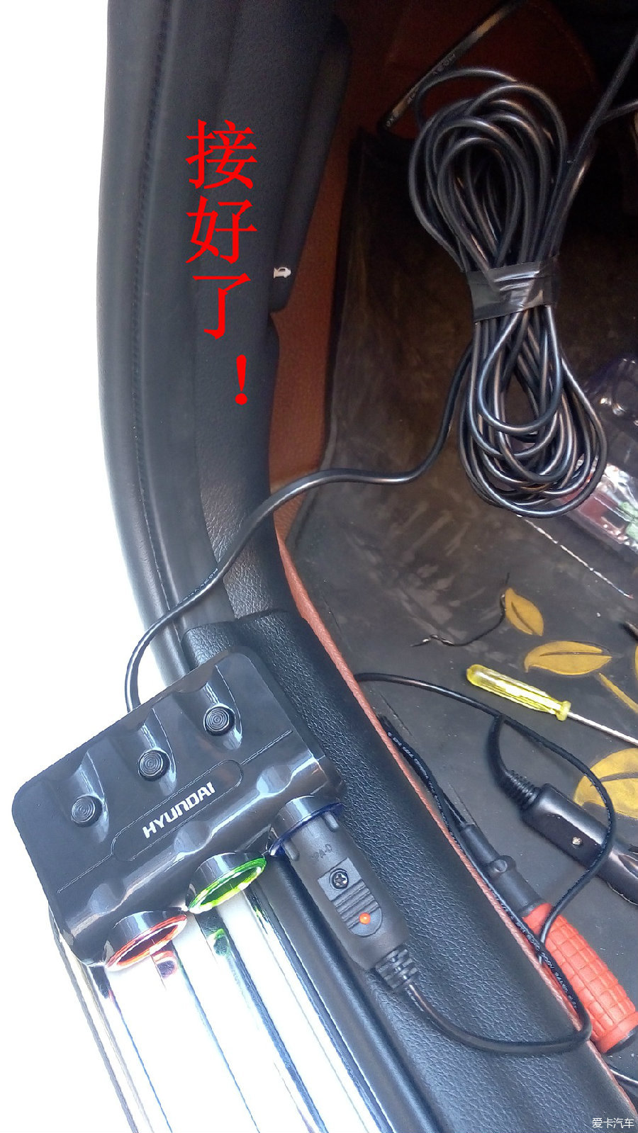

不过电源接口一直插在上面导致储物箱滑盖无法彻底关闭,而且在档把附近总是有一段明线看着挺别扭的,于是突发奇想买了个一拖三点烟器改造了一下,把电源直接接在了保险丝上,这样电源线可以隐藏安装,储物箱这部分也整洁了很多,这下舒服多了!关于安全问题由于座垫本身也有保险丝,所以问题不大,而且外接点烟器也便于以后再上其他需要接点烟器的设备。下面开始上图演示具体过程!
