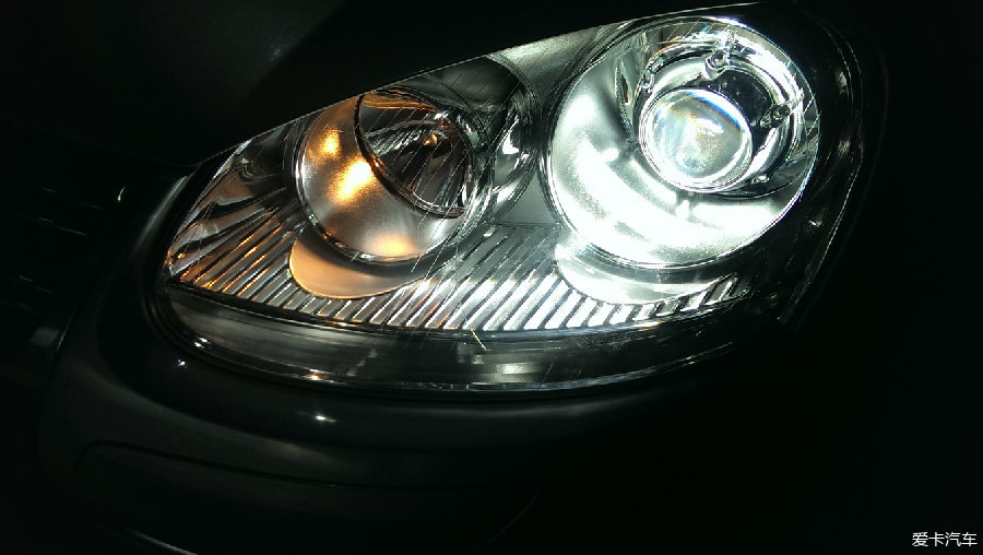

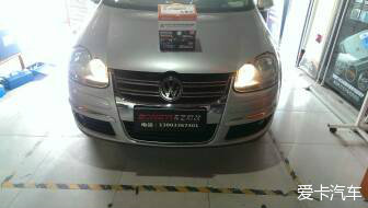

先来一个定妆照,改好后的大灯,剩下曲折的过程听我慢慢道来。
再放上一张光型图,大家看看

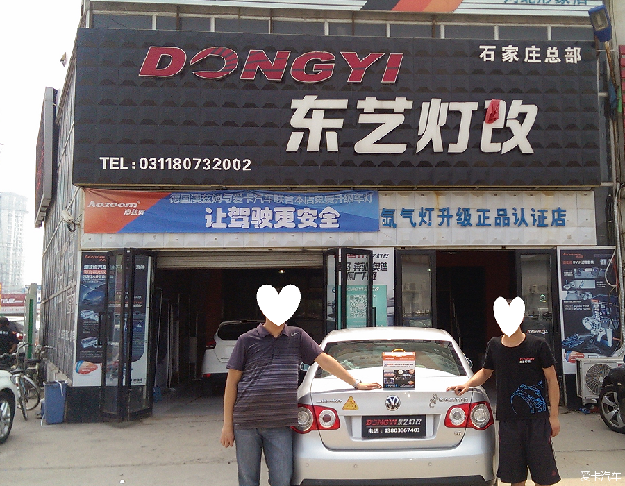

石家庄的这个改灯店,在石家庄本地最大的一个汽配市场--北二环东联汽配城,这个汽配城基本上所需要的汽车的品牌和零件都有,价格也是很实惠的,我的车从出了保以后,在这个汽配城的几个专营大众的店里做过几次保养,对这里也算比较熟悉了。
店家的位置很好找,大门进来后,第一排的第一个店就是了,规模很大。
到改装店后,说明来意,张总热情的接待了我,跟我介绍了厂家的活动规则和他们店的一些产品。
产品很丰富,东西也很赞。

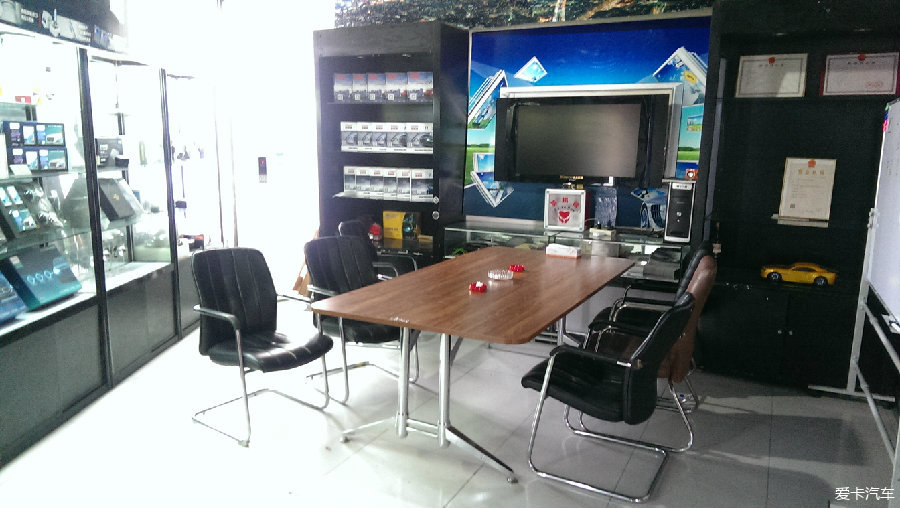

休息区和产品展示区,在这个汽配城里边能有休息区的店家可是不多啊。
八年老店了,专业改灯,有自己的一套柜子流程,这里给店家点赞

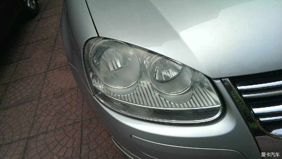

  发过来的这套灯是09年生产的,比我车上的这套生产日期还靠后,不过经过时间的推移,灯罩存在老化,变黄的现象。这灯一拿来,张总和他们的技师就跟我说明了,唉,还得商量解决办法。
办法嘛,就是去翻新的地方打磨翻新,如果这样的话,建议我翻新车上的这一对灯,效果会好些。

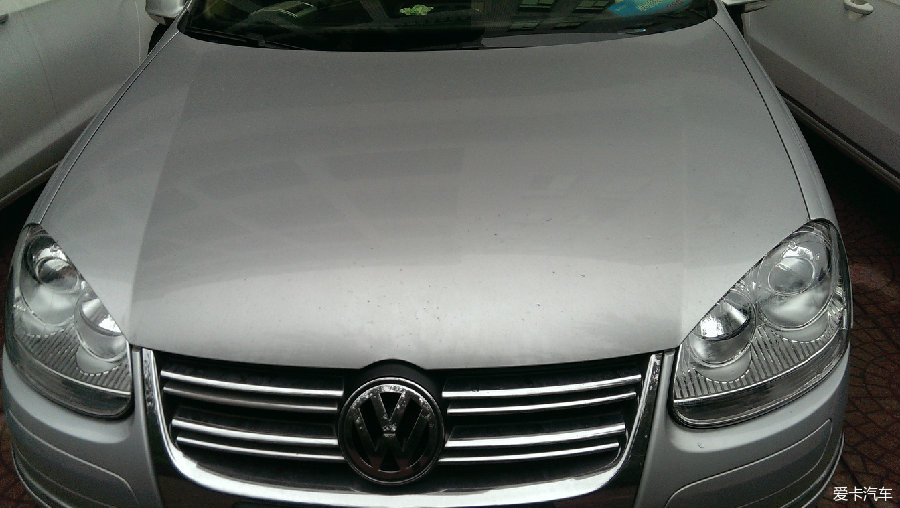

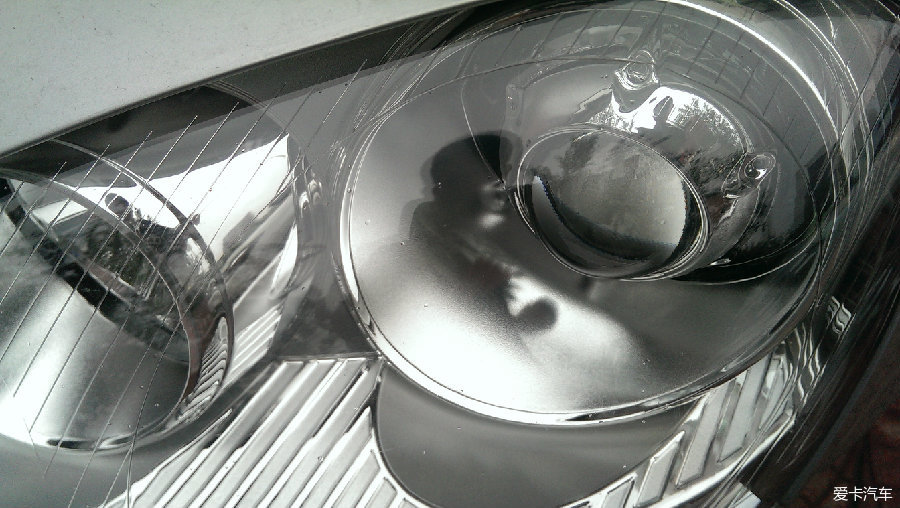

原车灯光的图片

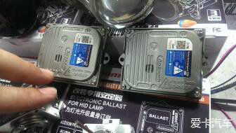

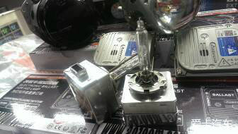

这次的试用产品一大套,包括氙气灯泡、双光透镜、安定器
先来晒一个大合影吧。透镜上是有那种麻点的,谁能说说起到的是啥作用?
我承认我拍的有点乱……那个方形的东东,安定器……
氙气灯泡,D1S是型号吧?

再来一个原车大灯在车上的照片吧,原车的大灯状态还是非常好的

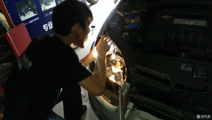

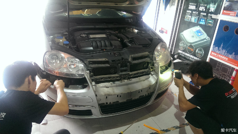

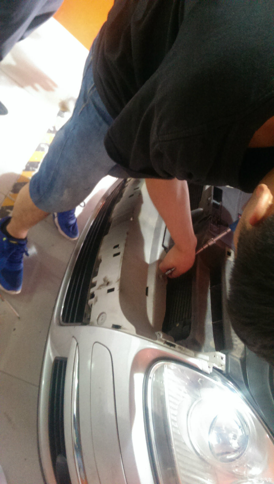

这边,几个技师在拆我的原车大灯
动作很快,中网拆下来了
拆左边
拆右边
拆下边的支架
大灯下来了,剩下黑洞洞的“眼眶”,不忍直视啊,不过,一会儿就好了。

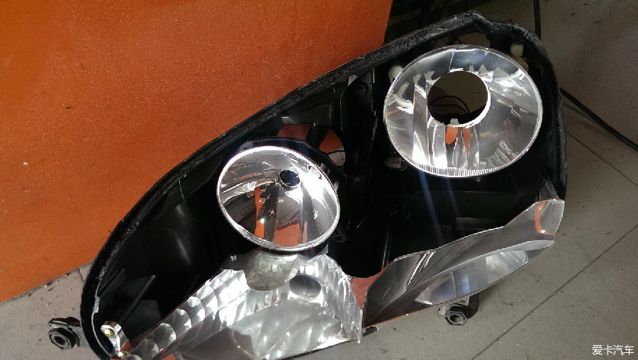

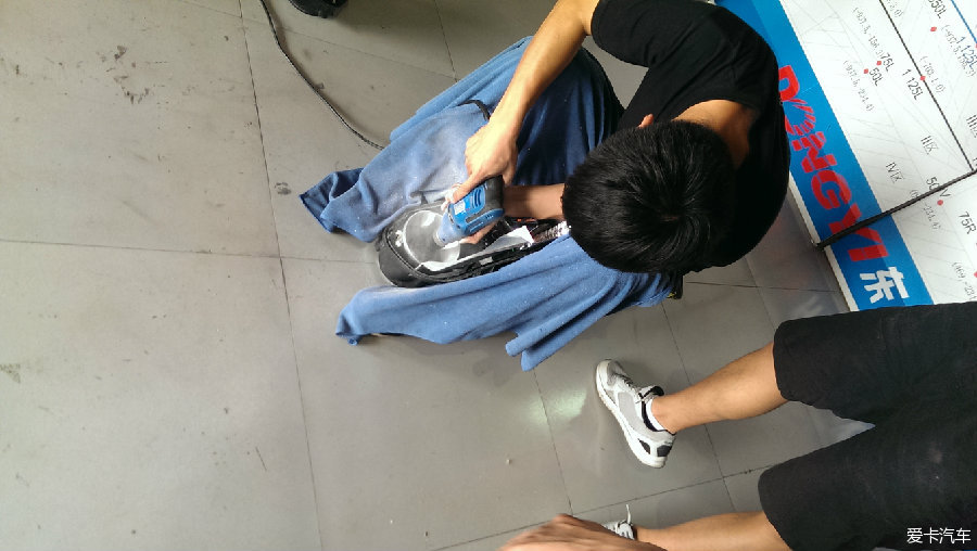

大灯灯碗切割,为安装透镜做准备。
开孔后的尘土清理
开好孔的样子,有点血腥,不忍直视了,期待你华丽的变身……

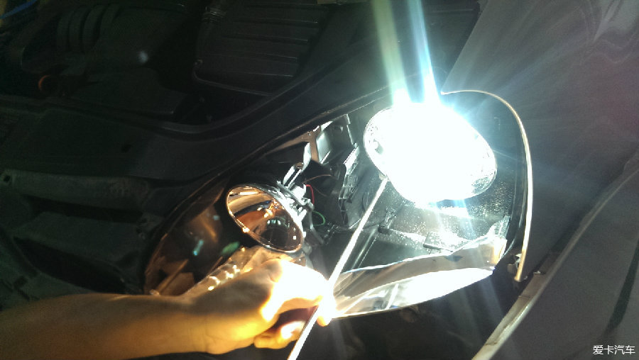

大灯开好孔以后装车,准备调光,这个样子感觉很怪
右边的上车,线路连接中

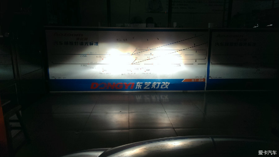

点亮的效果
已经有光型了,很整齐的切线,我什么都看不懂……迷茫中

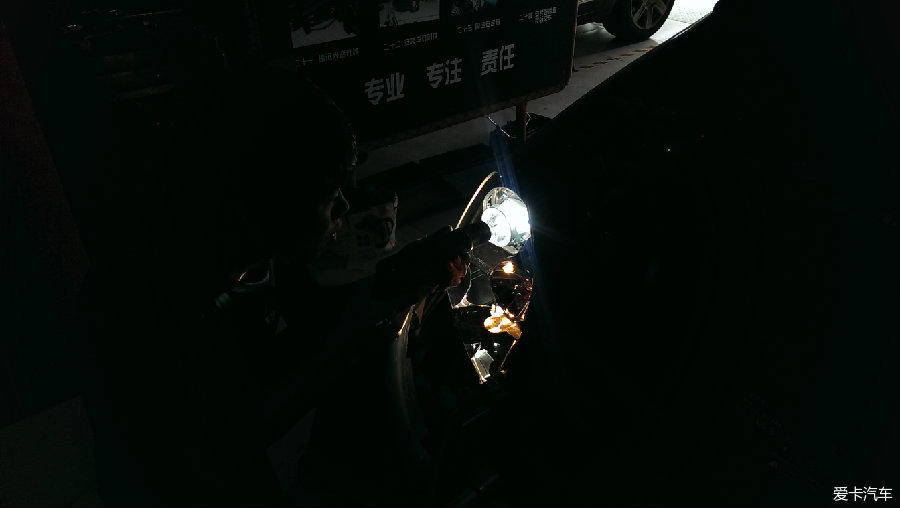

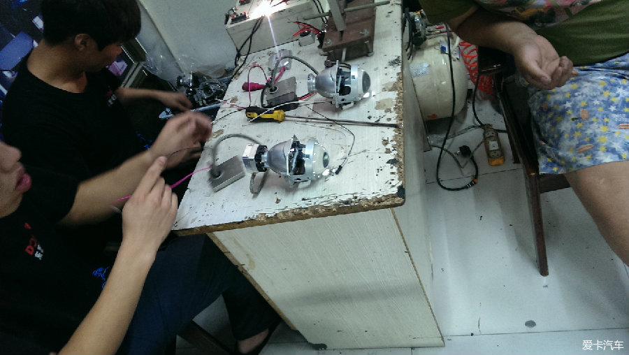

技师在调整光型,旁边另外一个技师在揉一个橡皮泥样的东西,不知道要干啥
调整好光型了,那个橡皮泥样的东西放在了透镜和原车灯碗中间,原来是起到固定的作用
技师打眼,准备固定透镜
上透镜螺丝,大灯很亮的感觉……
固定右边的透镜中
透镜点亮的照片,神秘的感觉

近光光型
远光光型

定妆照
