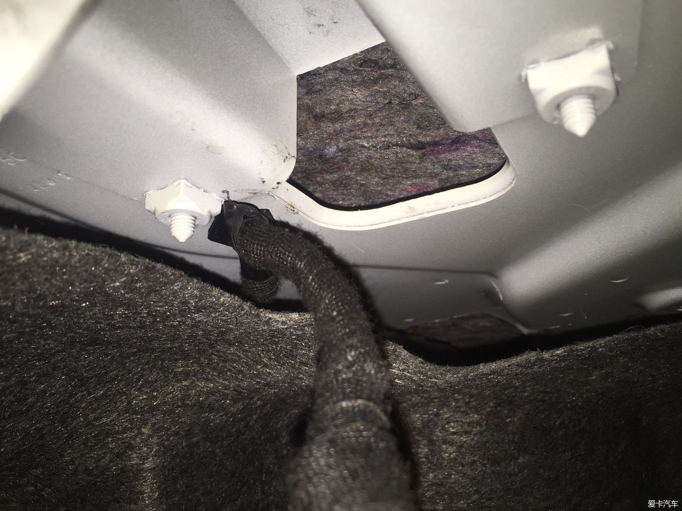

本人在2102年买了新速腾1.6自动时尚版,新车的时候就出现间断性左向灯故障,故障码说明是左转向灯间歇性断路或短路。之前换了大灯总成、转向手柄、行车电脑都没有解决问题(大家可以搜索我之前帖子)。最近故障越来越频繁,甚至经常烧转向灯保险丝。下定决心全车查线,最终在后备箱活动位置,查到是线破了,我用汽车专用胶布包扎好,完美解决,再也没有出现过转向灯故障,所以第一时间在这里分享给大家,希望对速腾车主有用,这个位置确实容易把线磨破。

到底哪个位置,请再上图明示

好的,我查了几个小时线路,等下发给大家,送福利

来张范围大点的图,就可以看到那了,我们多注意下。

在哪些锋利位置加点胶布封住,fang?zi
就在这个最里面黑色位置,这里后备箱经常开关会摩擦到线路掉皮,从而导致短路。查线路图的设计是转向灯
车尾箱关闭时,这些线路就在锋利的金属边缘摩擦从而短路,这个是速腾设计缺陷,从而导致这款新速腾有这种左转向灯间歇性短路。

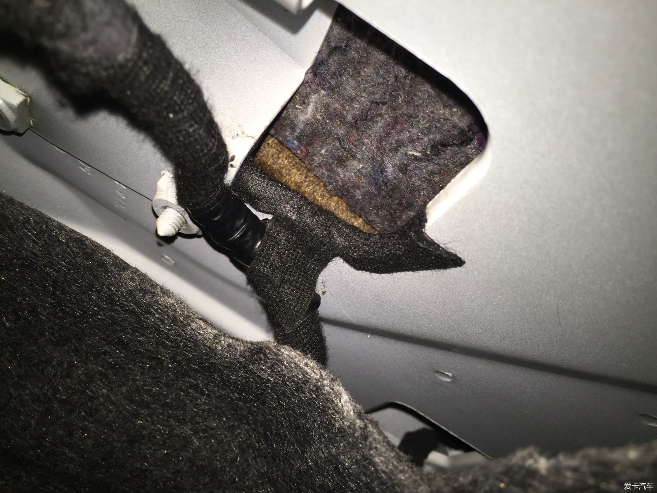

大家看到这个图在车身金属的黄点,这是线路和上门车身金属短路造成,建议所有新速腾车都好好检查这里线路(这个图是线路已经包好)
在哪些锋利位置加点胶布封住,防止二次割破线路
