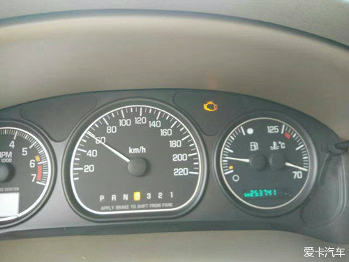

气门弹簧断了,哈哈
换了个弹簧50大洋,人工费100

前几天中午开着开着突然缺岗了,发动机故障灯闪烁。还好是外侧的气门弹簧,1个小时全搞定了。2.5的发动机,缺缸了还突突突的开了100多公里,耐艹
发表于 2016-07-25 11:20    IP属地:未知
之前车就是上了60码,车会时不时的抖,应该就是这个弹簧的原因。现在换了高速时又回到了稳稳的,V6的感觉

我的老八2.5也是,刚开始不知道是哪原因,高速跑了一百公里,最后换下来花了二千

庆幸吧 这个损失很小了
来自 爱卡iPhone版 发表于 2016-07-25 21:58    IP属地:未知
开盖换气门弹簧才100块人工?
