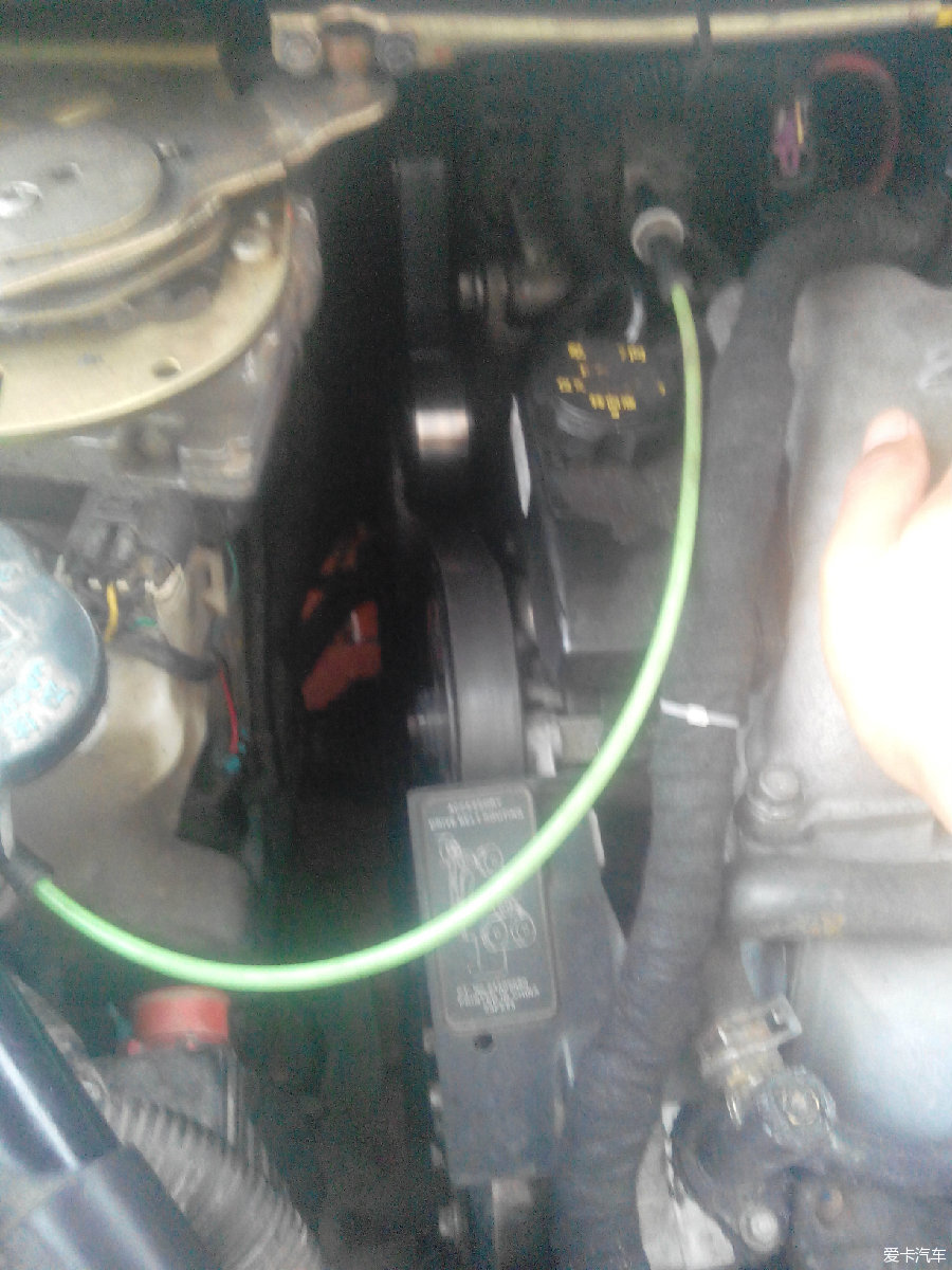

重点来说说惰轮,曾经观察有稍微晃动现象,并伴有“啰啰”声响,很轻微,也曾经拆下看过,轴承内圈有用力有稍许晃动,。这个惰轮其实买新的也不贵,就50元左右,但是开老车的就喜欢折腾,于是经过对比轴承型号,决定网上购买轴承,自己更换,16元轴承昨日到货(包含运费),今天一早就更换,前后30分钟,现上图:

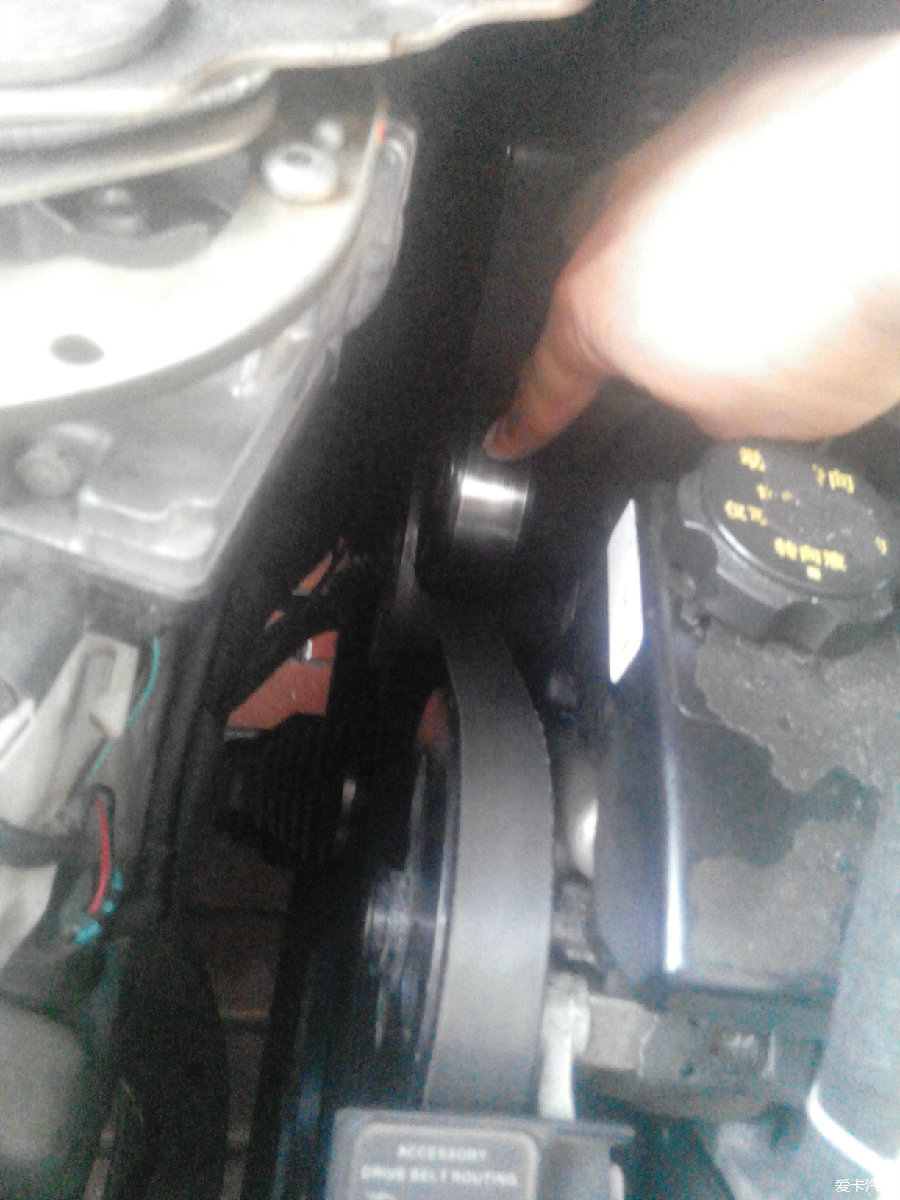

手指的惰轮,冷车发动能看到皮带在晃动,其实就是惰轮在动。

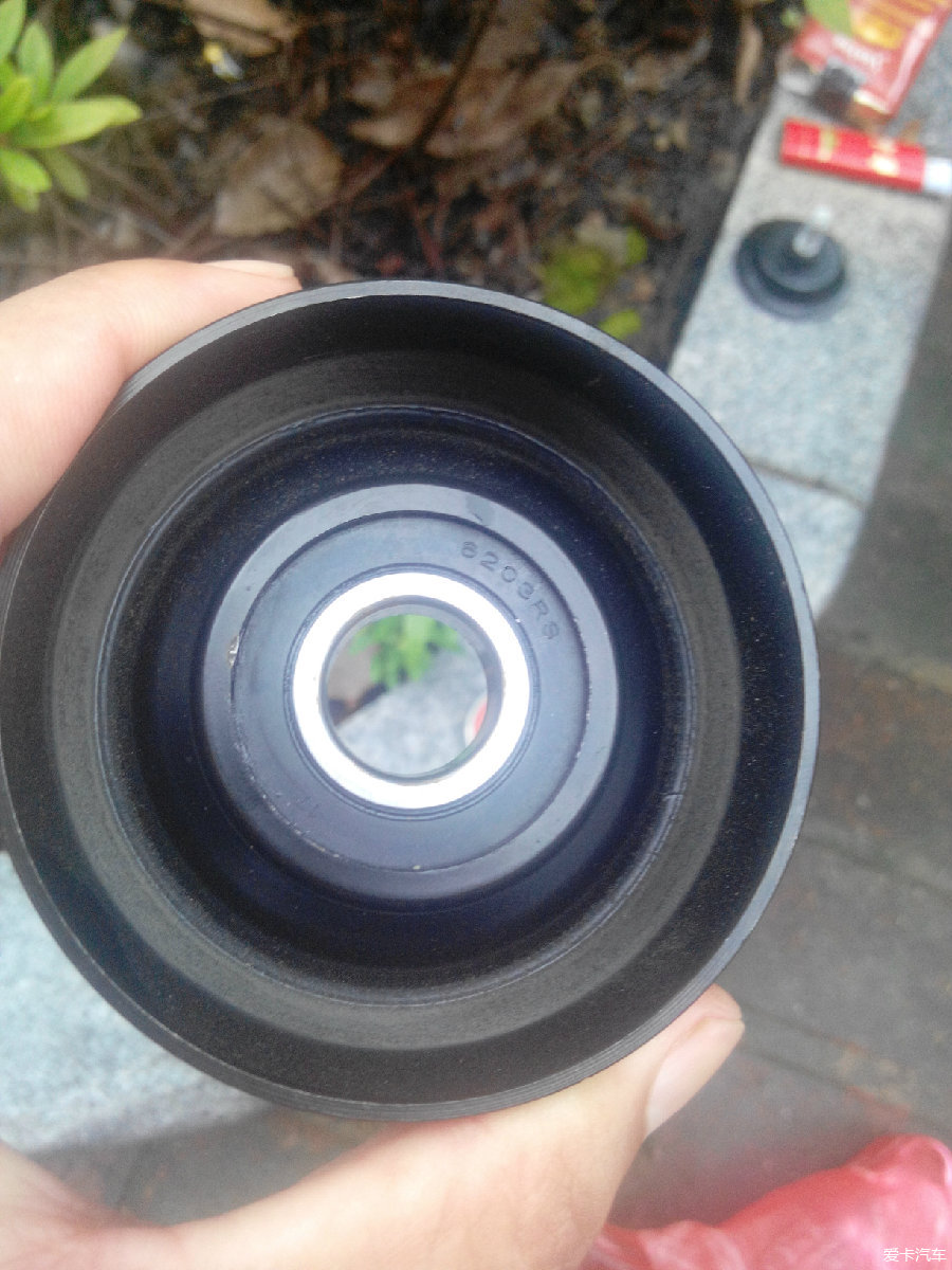

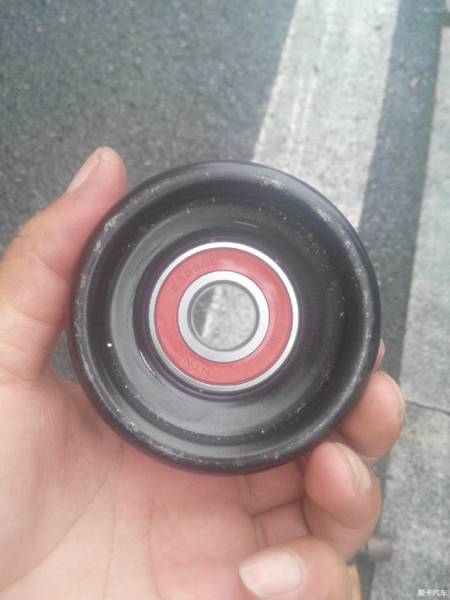

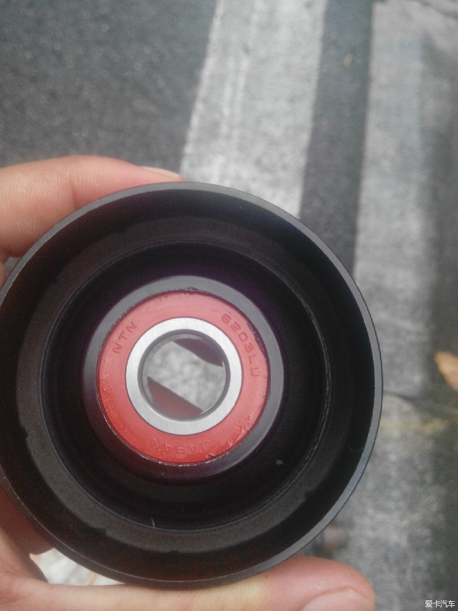

拆下来的惰轮反正两面,轴承型号NTN6203,胶圈密封

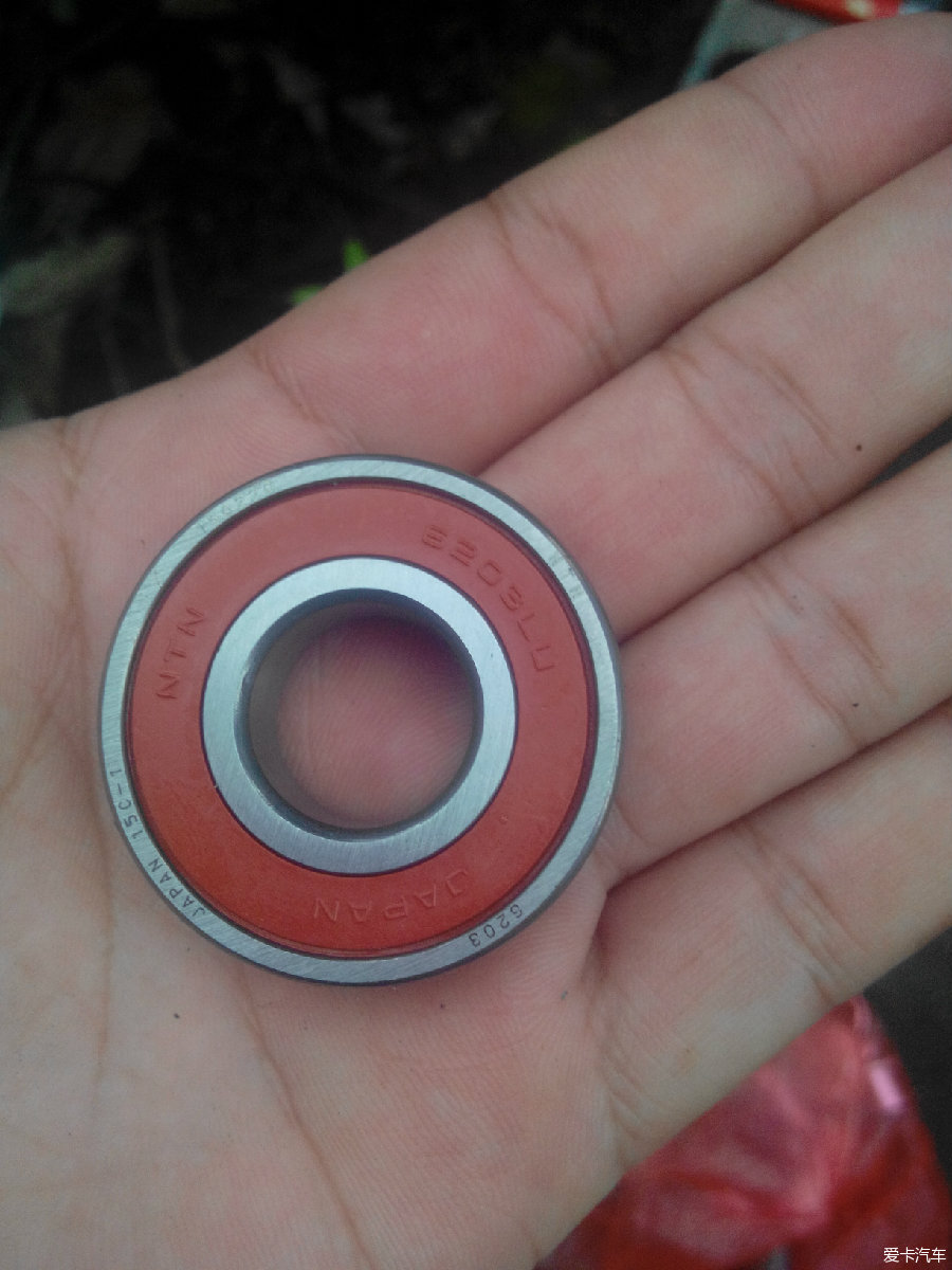

网上购买的对应型号,品牌都是一样的NTN6203,还是岛国制造的,不管真假,搞上再说

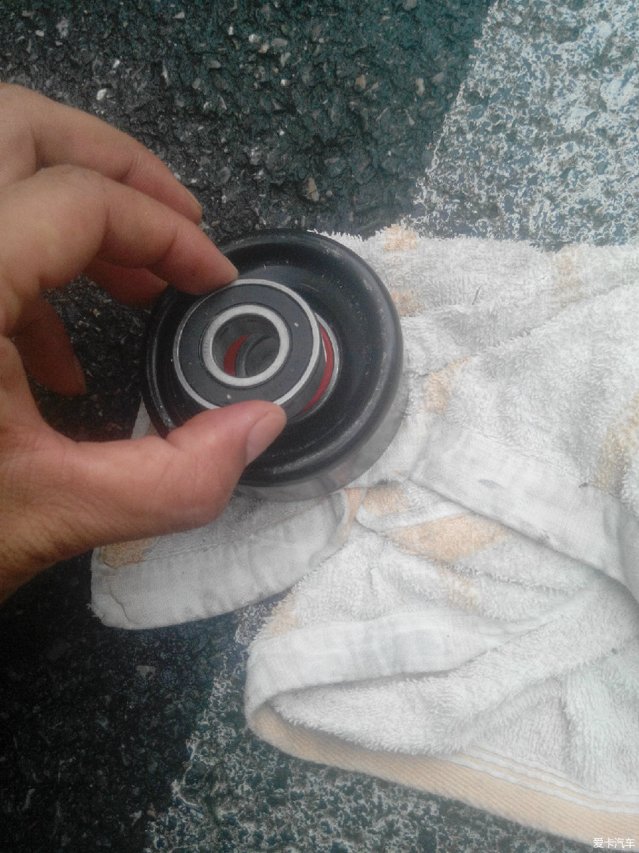

拆除原来的轴承不费力,一手拿惰轮一手用小锤子敲打就可以下来了,要先分清从限位的一边反方向敲,这应该都能看的出来。

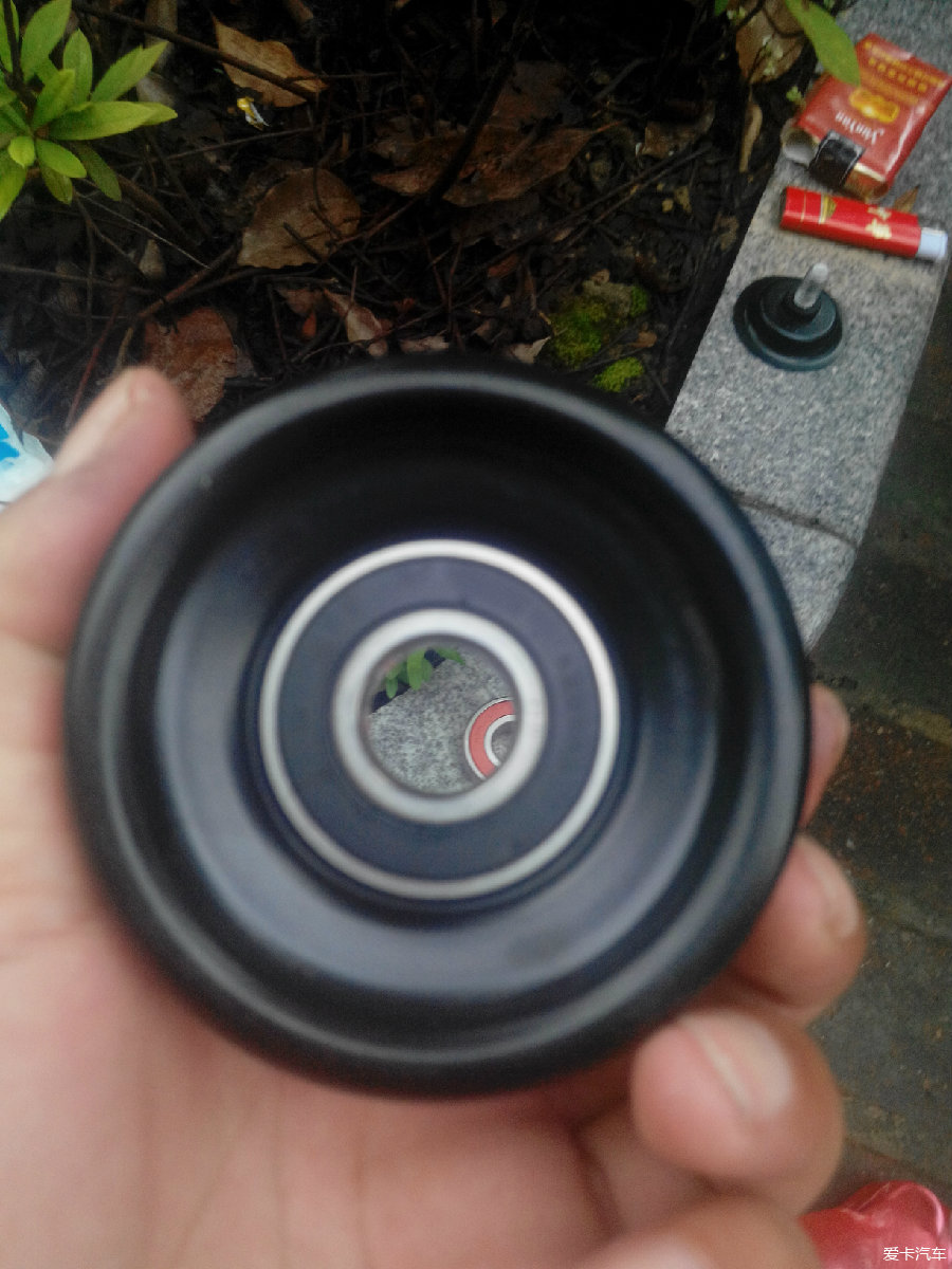

主要是装新轴承,老的总归是坏了,使劲敲,坏了也没关系,新的就要注意啦!先把要装轴承的槽清理干净,从发动机机油尺上滴几滴机油润滑一下,老轴承垫在新轴承上,中间用毛巾隔一下,轻轻的敲击老轴承直至到限位为止,中间多观察几次,不要敲偏位了就好。
经过多次观察,应该到位了,装车!
装车发动,再也不晃动了!成功搞定!

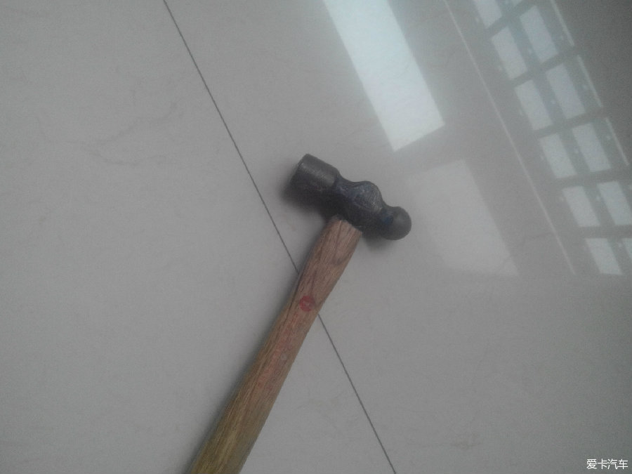

作案工具也一并传上,还有中飞,15套筒就没上,喜欢动手的TX都知道!
另外:GL8的皮带安装与老威的稍有区别,老威是先将发电机皮带装上,拉动涨紧轮并下压惰轮处皮带就可以不费力的安装。GL8的要先惰轮皮带压上再拉涨紧轮一并上发电机皮带!我是这样安装的,不知道其他TX是否还有更好的安装方式?
