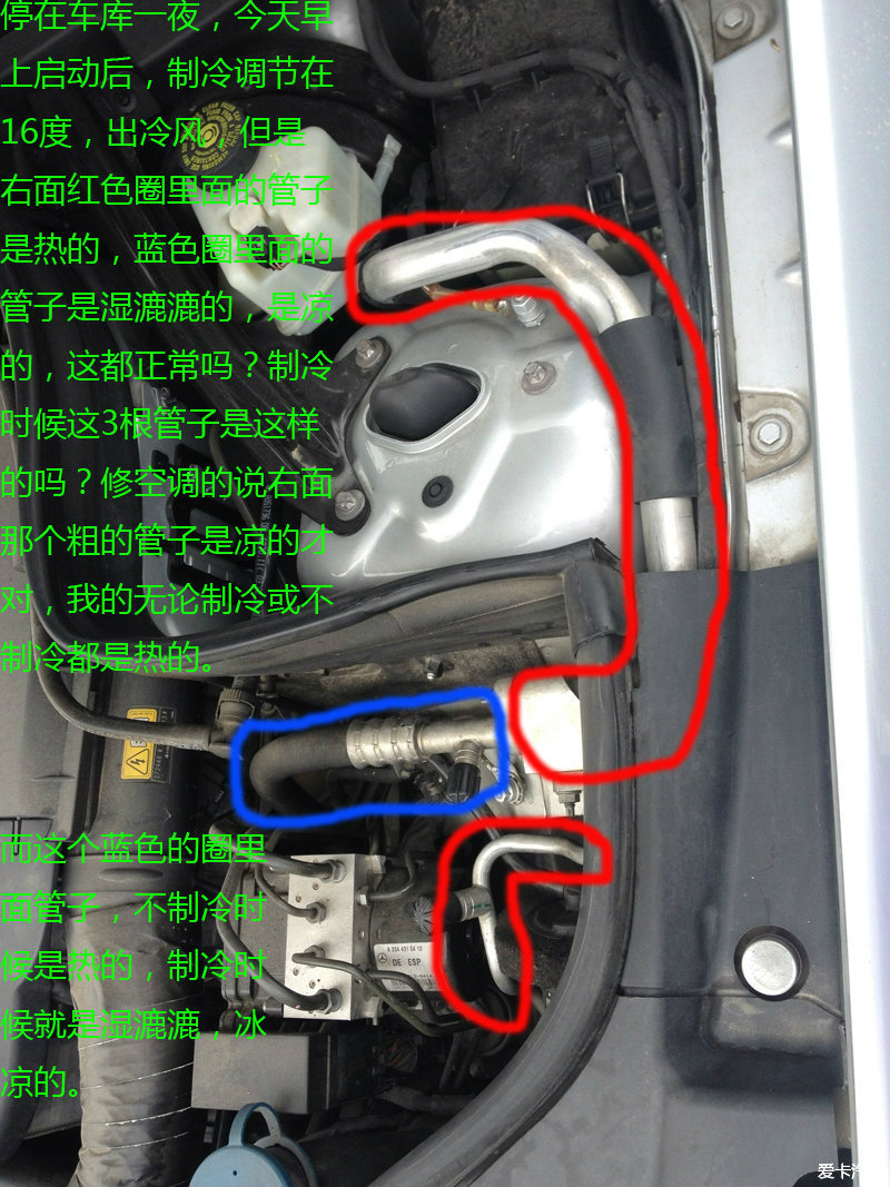

随后我又找了一个专门维修汽车空调的,检车结果是压缩机不工作,得换压缩机,价格3000+左右,随后我把我们E级论坛搬了出来,告诉他这个只是变频阀出问题,压缩机机械没有问题,换个阀就可以了。然后开始报价变频阀350元(无论修没修好都不退),加2瓶三美冷媒140元(其实淘宝19.7元一瓶),工时费300元,并且不保证能修好,就是说不包。
上检测的图片
当时检测的时候,修理工一直让我摸红色那个大框框里面的粗管子,说这里应该凉的,根本没有提到低压管的问题,这张图是在检测之后在E级论坛求解的时候画的,经论坛车友和某宝奔驰4S技术指点,粗的这个是高低压管同时被包裹在粗的铝管内,用低压管给高压管散热的,看这里是不正确的,应该首先看低压管才对。这时候我估计不是修理工不懂,应该是在蒙我的,幸好有论坛车友和技师的指点。

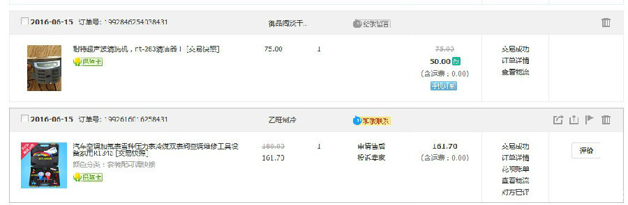

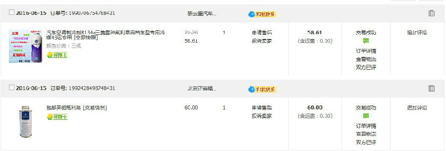

与其花了800元还不一定能修好,不如我先自己死马当活马医吧,有了再论坛积累的经验,我觉得没太大问题,主要的困难在于怎么拆变频阀,后来也验证了不拆压缩机的确不好拆啊。我在万能的淘宝采购了超声波清洗机、三美冷媒、奔驰冷冻油、R134A加冷媒工具,另外我自己有真空泵,飞越的双极片真空泵。
首先我定的思路是先拆掉变频阀超声波清洗,然后补加冷冻油,更换三美冷媒。这样可以一次性解决三个问题:第一是清洗了变频阀,第二是补充了冷冻油,第三是更换掉冷媒。当我自己拆开发动机护板后,我放弃了拆变频阀的想法,因为不拆压缩机,根本没法单独拆下变频阀,因为四驱的轴和樑挡住的死死的,还有转向柱也在旁边,手根本放不进去。既然不能轻松单独拆下变频阀,那么就得变换一下思路了,我的问题点就是冷媒和变频阀,其实经过这段时间的泡论坛,感觉汽车压缩机机械问题基本上不会出现,主要都集中在冷媒和变频阀上面(如有说错,请高抬贵手不吝赐教)那我就直接更换冷媒,如果换新的冷媒还不行,那就基本确定是变频阀或者压缩机 over了,也就是浪费40元2瓶冷媒的钱,下面再去拆压缩机修理或者更换。然后继续学习如何放冷媒、抽真空、检测是否漏气、补冷冻油、充冷媒,我自己一边拿手手机看视频一边操作,因为拆护板和更换冷媒都是自己操作,没有拍照片,是在抱歉啊,经过一个月的测试不制冷问题完美解决。

当时我补加了50ml奔驰冷冻油,买了3瓶铝罐三美冷媒(300G一瓶),加了2瓶,多买1瓶是备用的,当时加完,卖家说压力有点低,但是没问题。
