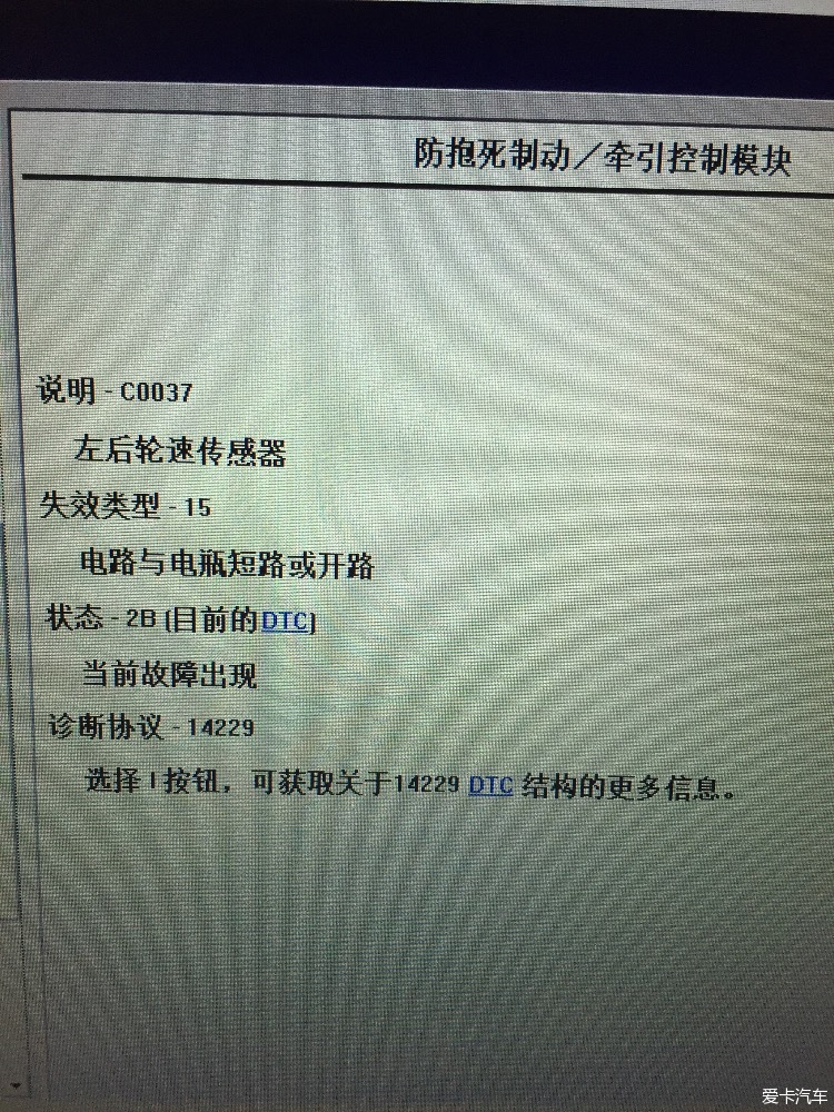

        接电脑查故障码,显示左后轮速传感器信号故障,但考虑到ABS、坡道辅助、胎压同时报警,基本排除ABS泵的问题,初步判断是轮速传感器故障,但之前时有时无,所以先从传感器部位清理开始(由于车辆在行驶时,轮速磁感部位会吸附很多铁屑,导致信号不稳或故障报警,ABS、坡道辅助、胎压监测都是共用一个信号,所以会同时报警),清洗后报警还是会出现,并且报警常亮,基本确定传感器故障,解决方法:更换!

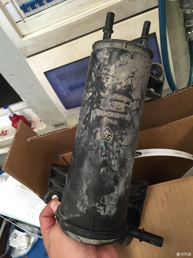

2、碳罐堵塞,燃油箱负压太高,严重时会把燃油箱吸变形,故障解决办法:换碳罐!

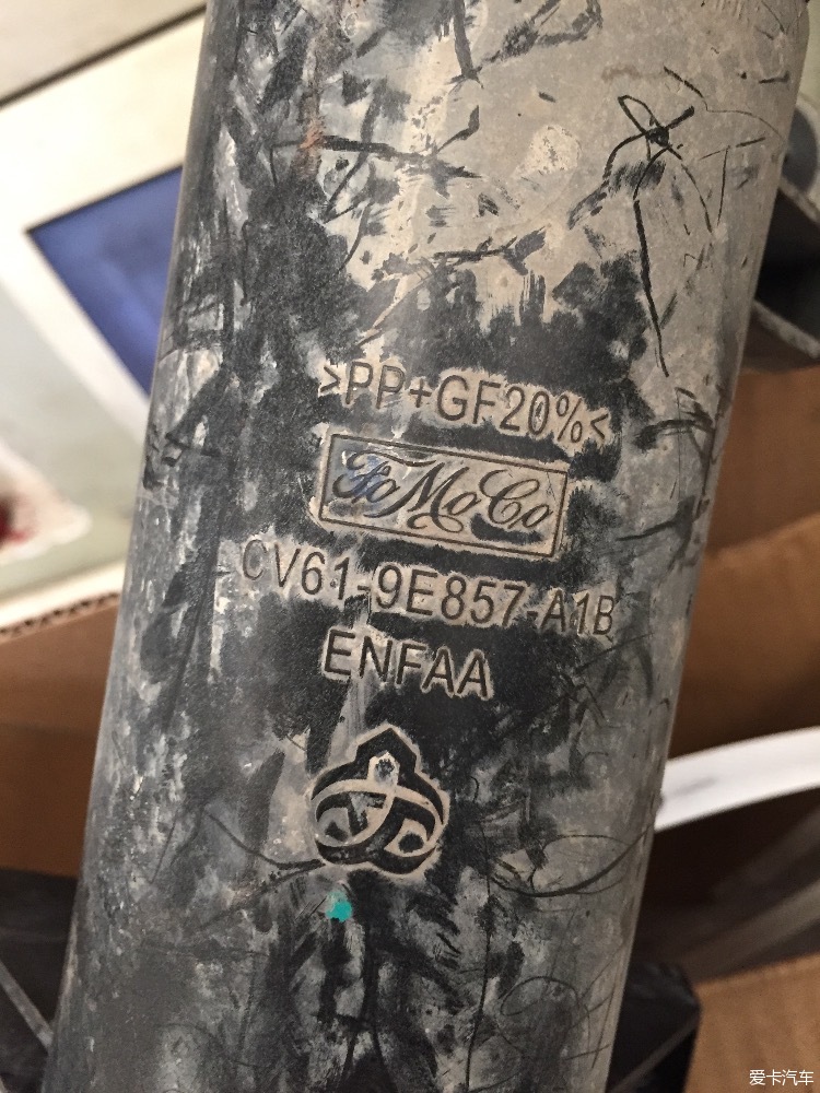

这是更换下来的故障碳罐
