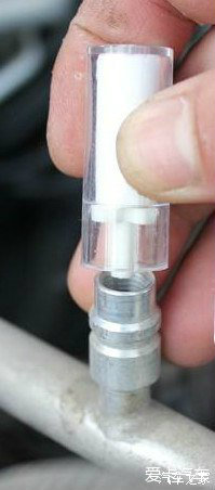

冷冻油不能乱用-善意的提醒

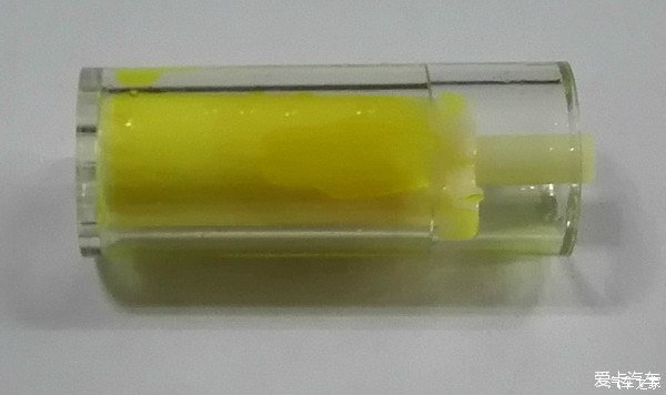

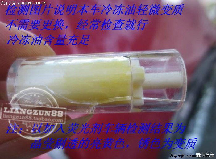

先看冷冻油是什么样子的
5年的致胜2.3
4年的天语SX4:

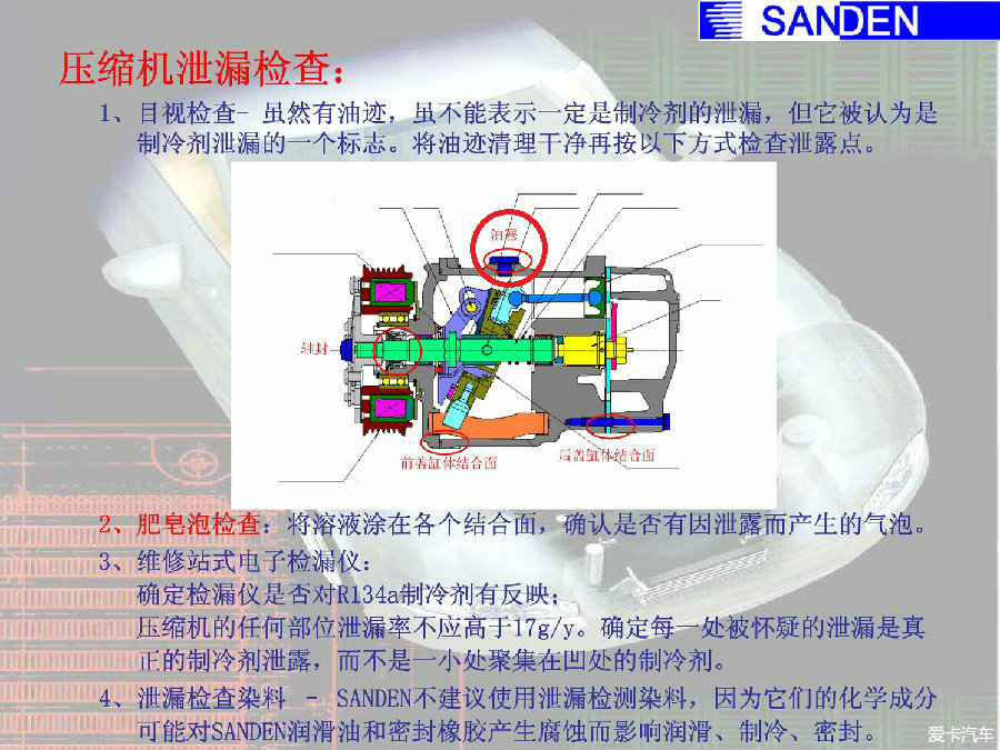

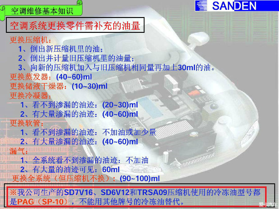

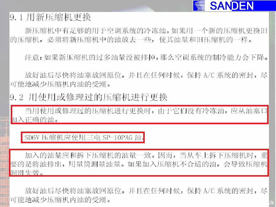

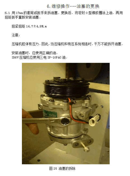

下面是三电公司的官方文档,感谢408car兄提供

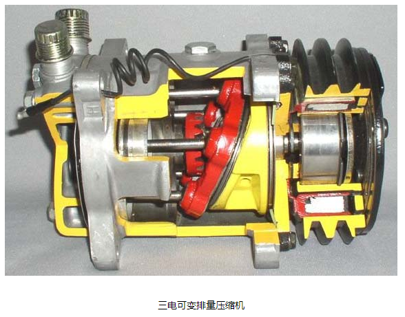

有个台湾人的观点挺有意思,说可变排量压缩机冷冻油不能从低压管注入,只能从加油螺丝注入,这工程量可不小啊,搞不好还得拆发电机

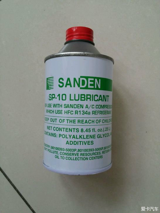

三电自己生产的SP-10的庐山真面目,TB上只有一家在卖,不过只有一瓶,而且是二手的,要价100元不包邮

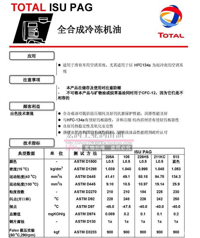

除此之外,TOTAL ISU PAG 105貌似是唯一通过三电SP-10认证的油了,可惜没有小瓶的,都是18L大桶的
市面上最常见的冰熊冷冻油是POE(合成酯)油,不能用的
其他的国产冷冻油,例如什么车仆,保锡利,金冷,巨化,长城之类的虽然写明了是PAG油,但没有理化指标,无法得知粘度数据,保险起见还是不推荐用

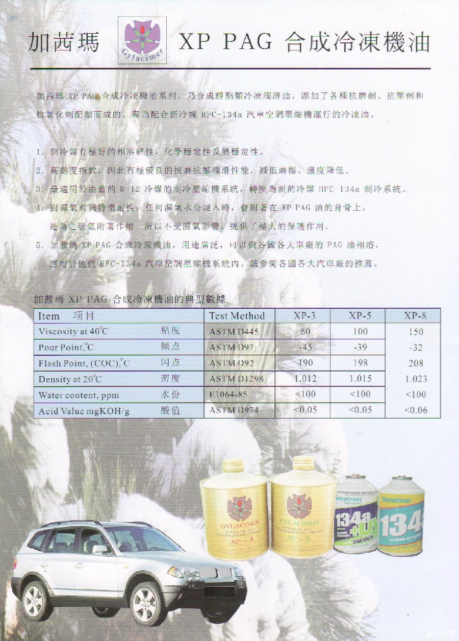

最后,说到重点了,找了一天只找到一款比较稳妥的油:
加茜玛XP-3 ,有80克的小瓶,要价24元,适合日常补充用
这个牌子的美国官网我还没找到,问过卖家,数据都是官方的数据,不是卖家弄得,所以有一定的可信度

看一楼的两个例子,感觉正常情况下6年左右就要换了,而且三电的文档很明确的说只能用PAG(聚醚类) SP-10(粘度)
