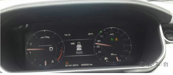

       查看胎压:  打开钥匙门,在不打火的前提下,按OK 键, 进入维护菜单 , 就可以查看胎压和机油油位
注: 机油油位的查看是在 熄火 全车通电的情况下 ,按OK键,打开引擎盖,按两下清除键 CANCEL ,就能看到。
step 1 : 仪表主菜单选择维护菜单
step 2 : 进入维护菜单之后 选择胎压和机油 显示就可以查看了
机油油位显示
胎压显示

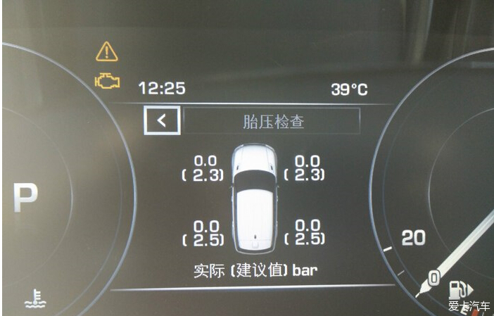

二. 胎压监测系统故障:
1);先检查有没有实体故障,(是不是轮胎真的缺气)如果不是继续跑,部分车很快消除
(2),胎压设置里有轻负荷,正常负荷。正常负荷与轻载时的建议胎压是不一样的。当实际胎压和建议胎压偏差过
多,胎压灯就会变黄报故障。很多车主都是不知道怎么调成正常负荷,所以报故障。重新调回轻载故障就会消失。
(3),如果不是(2)的问题,请先电瓶负极断电5分钟。大多数都会消失。
(4)1、2、3、都不行清洗后用原厂检测设备做个故障消除,重新匹配胎压模块。
(5)还有一种情况--仪表盘报胎压系统故障,且遥控钥匙失灵。右后尾箱线束连接KVM模块与信号传感器电源短路
造成CJB里的1号保险丝短路。多发生在安装后踏板后,安装工人施工不细心恢复装饰板的时候将线束压倒导致。

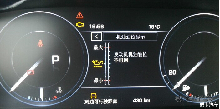

五.机油油位为什么总是显示不可用?
进入维护菜单查看机油油位显示时,显示机油油位不可用。清除后又显示油位过低。原因是这样的,当发动机在运
转时里面机油被齿轮甩到顶部空间,传感器无法准确监控油位范围。所以会显示机油位不可用。熄火30分钟以上待
油品完全滑落后,再查看就好了。

首先看一下带有ACC 自适应巡航车型和不带的有什么区别
[size=medium]装完效果
ACC 自适应巡航 间距调节 (时间间距)

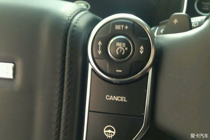

自适应巡航控制系统能在车速超过32公里/小时即可启动,带有排队功能。在畅通无阻的高速、拥堵的市区都可以用。路虎最牛的技术之一
ACC(自适应巡航)是根据当前车速来调整与前目标的距离。共有四个间距可供选择。 间距1 = 1秒; 间距2 = 1.4
秒; 间距3 = 1.8秒; 间距4 = 2.2 秒。

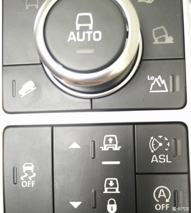

方向盘右下侧有个调节方向盘按钮,有两个档位 ,普通模式和AUTO模式 .只有调节到AUTO模式下,才是自动启动
记忆座椅和方向盘的进入位置

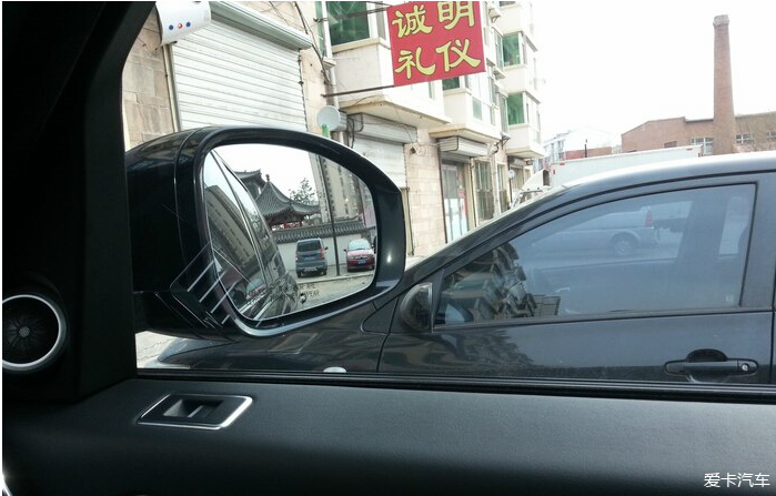

八. 后视镜自动加热
  很多车主不知道后视镜能不能加热?在哪里加热?其实揽胜的后视镜加热时自动的。摄氏7度以下自动工作。
九. 起停不工作
在下列情况下起停是不会工作的
1。手动模式;
2。外部温度低于大约 0癈;
3。外部温度高于大约 40癈;
4。发动机未达到工作温度;
5。驾驶员安全带未系紧;
6。空调控制系统的需求需要发动机运转;
7.蓄电池电量过低;
8.发动机罩打开

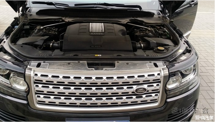

十. 点火起步噪音
噪音问题,很多人疑问为什么汽油比柴油噪音还大。揽胜汽油机械增压配的硅油风扇,而柴油用的是普通风扇。所以
噪音会不同。

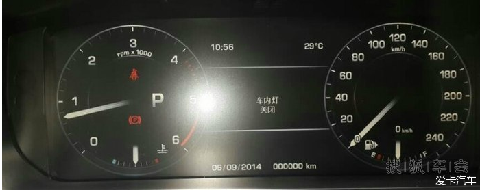

用手触摸天窗顶棚室内灯,仪表上会显示室内灯开启 ,室内灯关闭。 室内灯开启时 室外RANGE ROVER 标志投影
灯 也会开启, 因为室内灯与 投影灯走的是一条线路。
