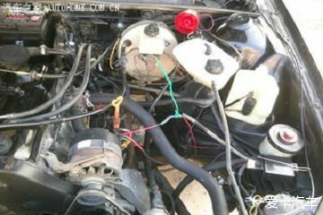

    1、电路老化。
    汽车的发动机仓内满布各种电子元器件及电线。如果因为电线外皮老化破损而导致漏电、短路,就很容易引发明火,导致车辆自燃。所以如果发现明显的线路老化、破损、脱胶等情况,应该及时到专业维修店进行修补。

    4、改装不当。
    很多车主喜欢给自己的爱车加装各种元器件,例如氙气、雾灯、倒车雷达等,但却因为改装不规范、不专业,而导致线路错杂、接口不稳,这就给车辆自燃留下了隐患。记住,改装后的线路,一定要注意整理并收扎成束。泄漏出来的油渍也要及时清理。

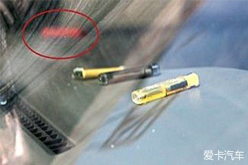

    5、车内放置易燃易爆物品。
  香水、打火机,对于汽车自燃来说都是高危产品。香水和打火机会在阳光的曝晒下爆炸燃烧。

    2、车内莫放易燃易爆物品。
    除了我们常说的香水、打火机这些易燃易爆的物品之外,还要注意老花眼镜、水晶饰品等物品。它们会把光线聚焦从而点燃车内物品。

    4、细心处理汽车改装线路。
    改装加装设备需要改装电路时,一定要把接口扎实并且注意把线路收扎成束。当然,我们建议车主找专业的机构或者维修店进行安装。

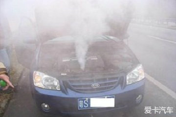

    1、识别真假自燃。
    当看见车头冒白烟、气雾时,先别慌张,这并不一定就是汽车开始自燃,有可能是汽车“开锅”了。不过,如果嗅到焦臭的味道,或者发出浓黑的烟雾时,就可以肯定是汽车自燃的开始了。
