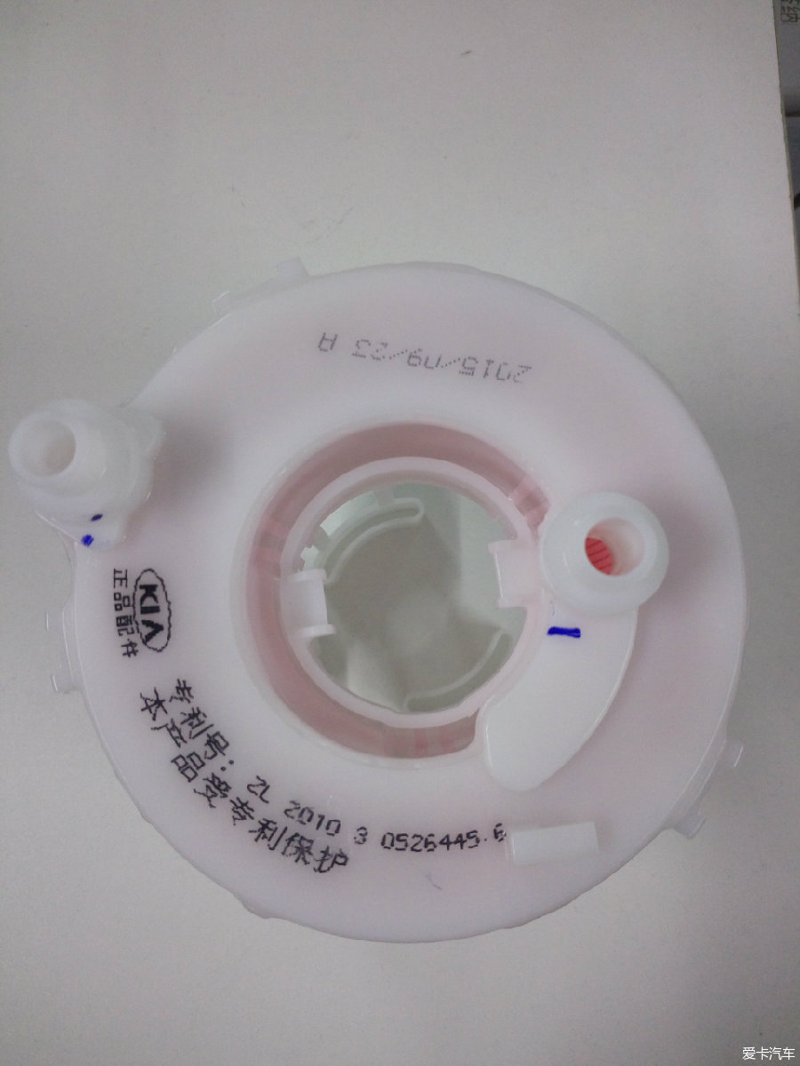

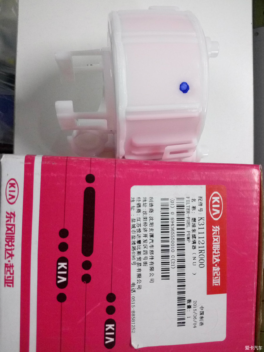

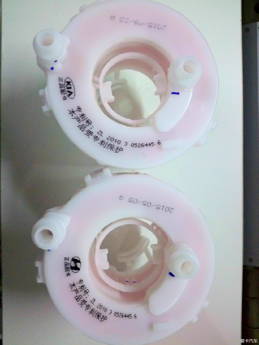

消费的时候还特意跟摩比斯同门比较了一番
一个是现代标识,一个是起亚标识
除了标示不一样,尺寸,规格,完全一样
当然,外包装也不一样,区别大很多,
产地也一样,证明OEM都是一家的哈
朋友不多,生死至交
发表于 2016-06-03 12:16    IP属地:未知
仔细端详了好半天
决定,还是装KIA的吧
尽管价格略有出入
还是选择了一个出厂日期更新的吧

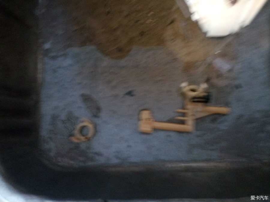

发表于 2016-06-03 12:22    IP属地:未知

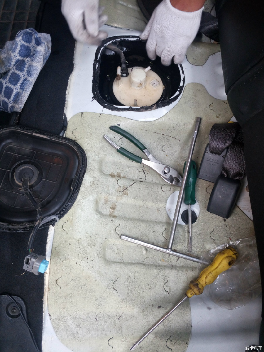

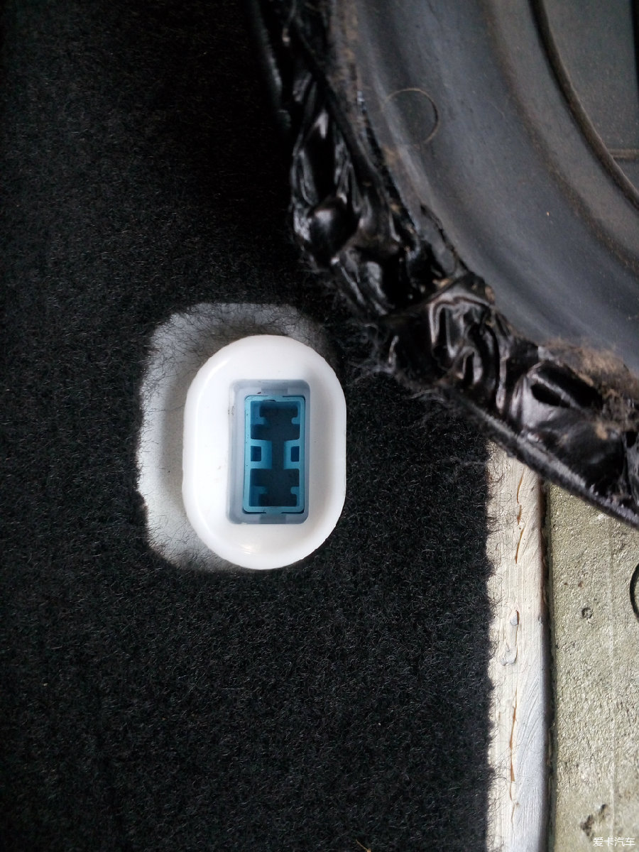

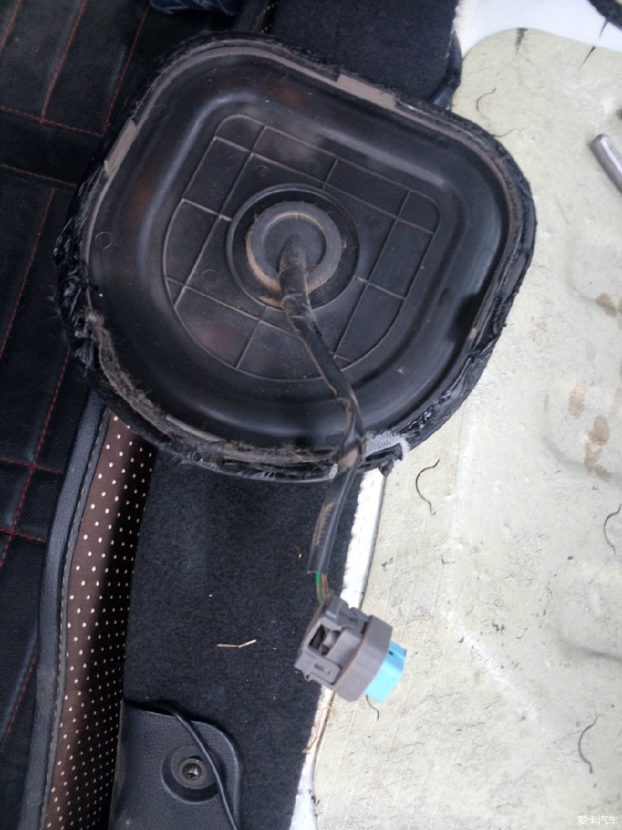

开拆,我还要先拆儿童座椅
然后拆后座,下图是座椅下坐垫的夹子,用力向上抬,咔吧一声,座椅就下来了,装的时候要对准,否则,这个夹子没那么结实,碎了就要换新的。
拆掉这个塑料盖,就可以看到铁油箱了

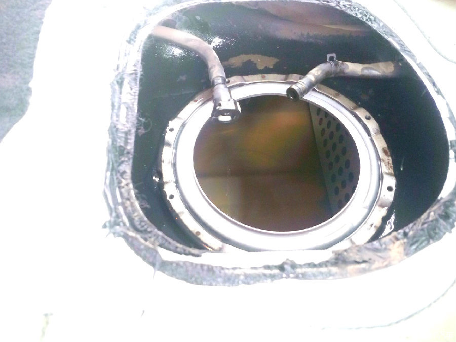

原厂密闭做得非常好,还打了一圈密封胶
汽油泵已经露头啦……
朋友不多,生死至交

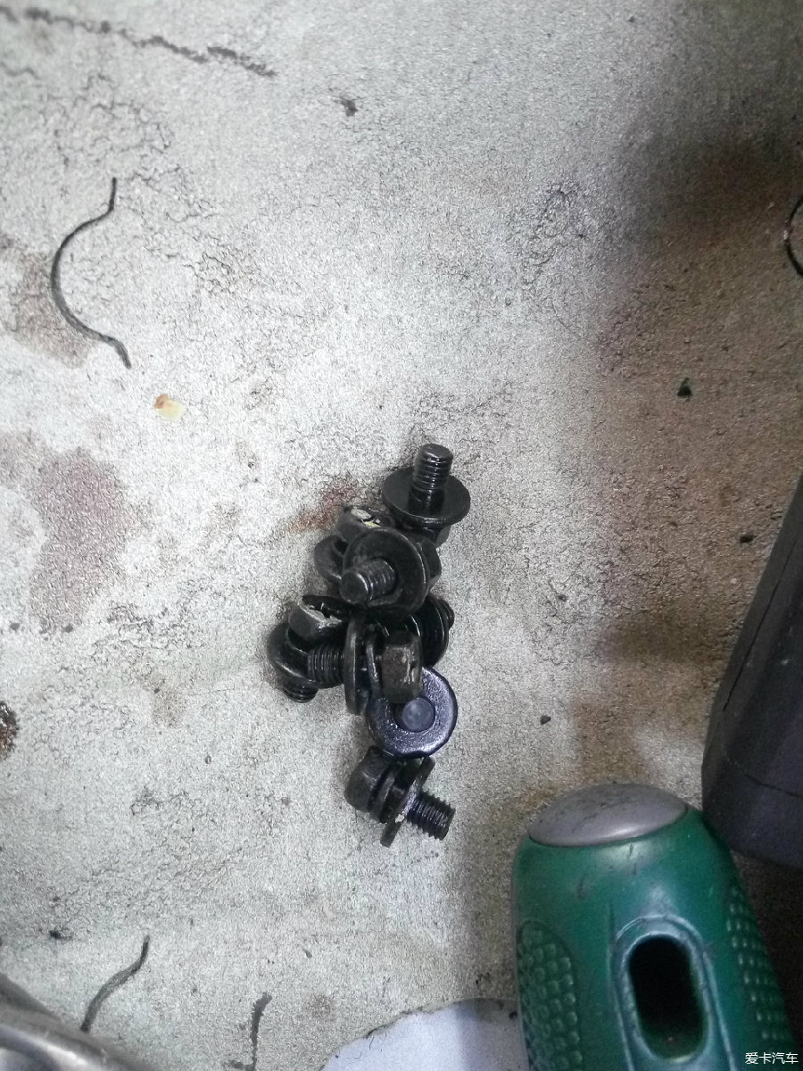

发表于 2016-06-03 12:28    IP属地:未知

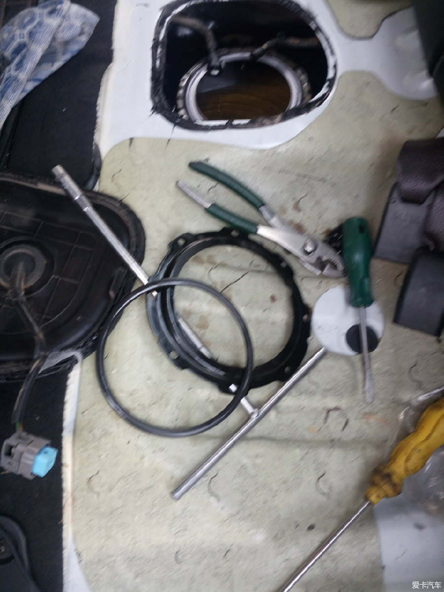

把金属盖的一圈固定螺丝拧开
拆掉压板
拆掉密封圈
取出汽油泵
驾驶室满满的汽油味儿
这步骤,感觉像在做外科手术
看到里面的汽油了吧
温馨提示,更换汽滤的时候请尽量让油箱内的汽油保持低位。

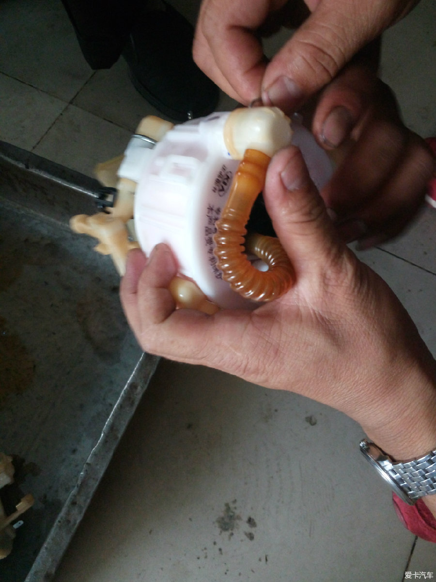

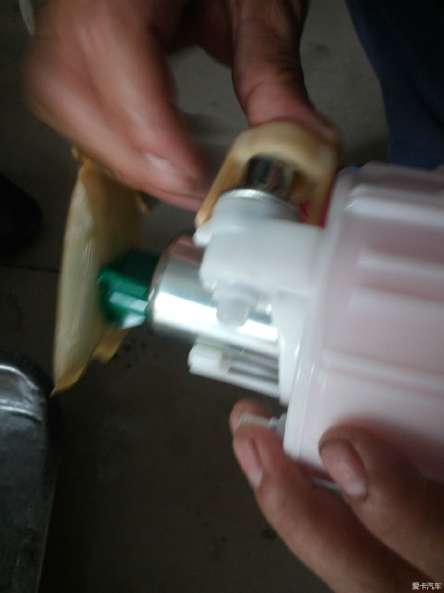

发表于 2016-06-03 12:32    IP属地:未知

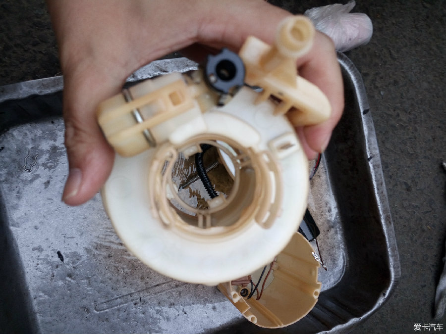

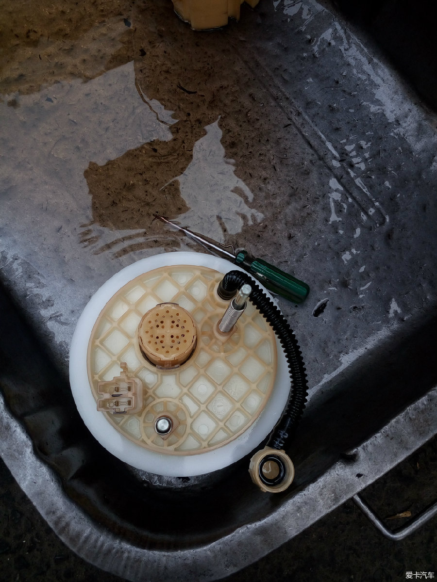

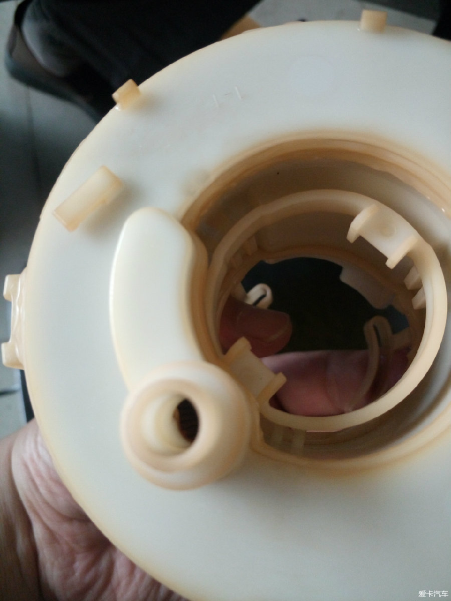

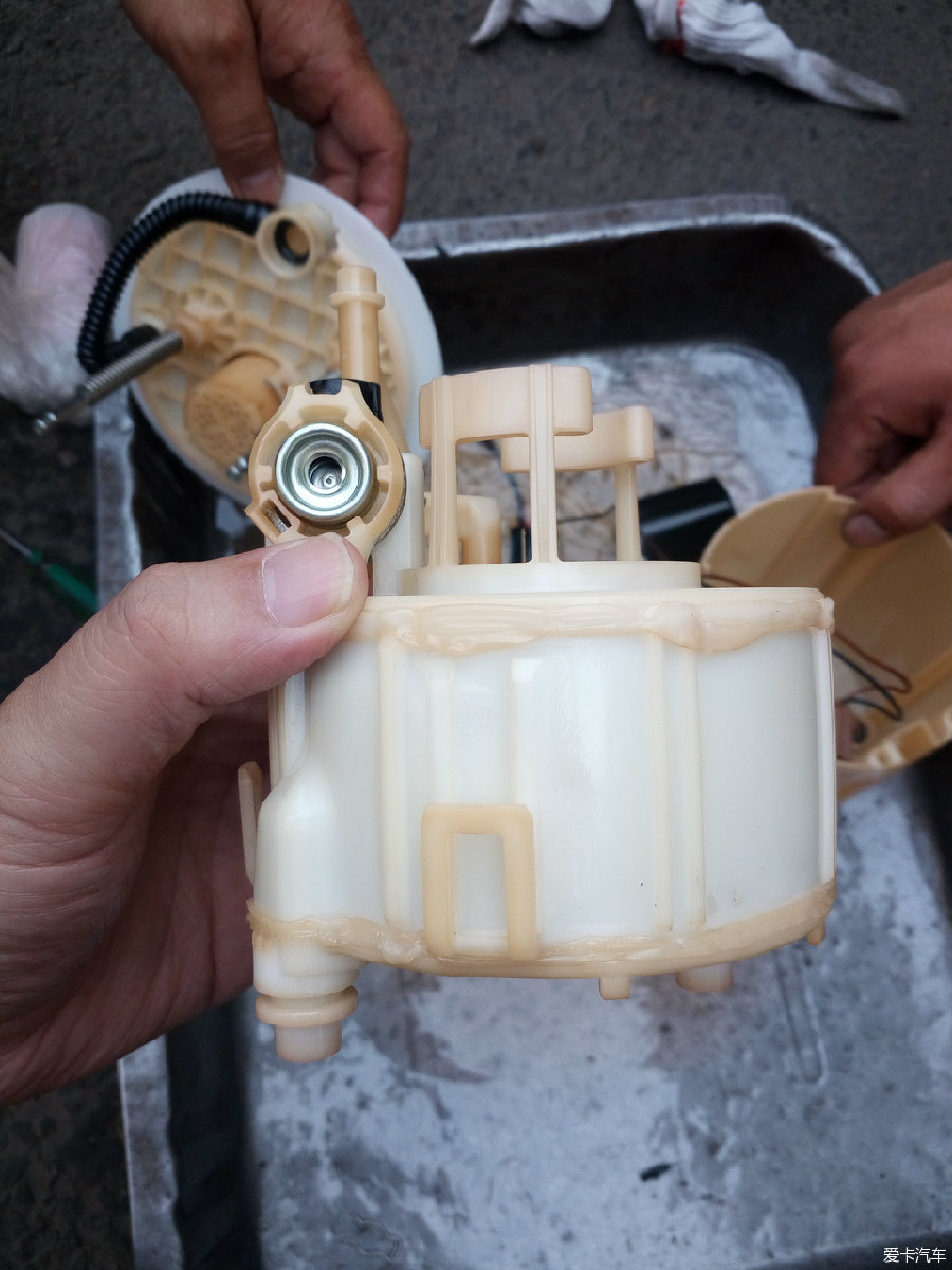

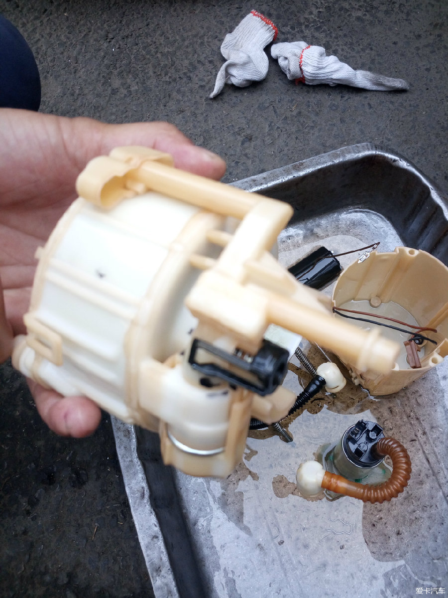

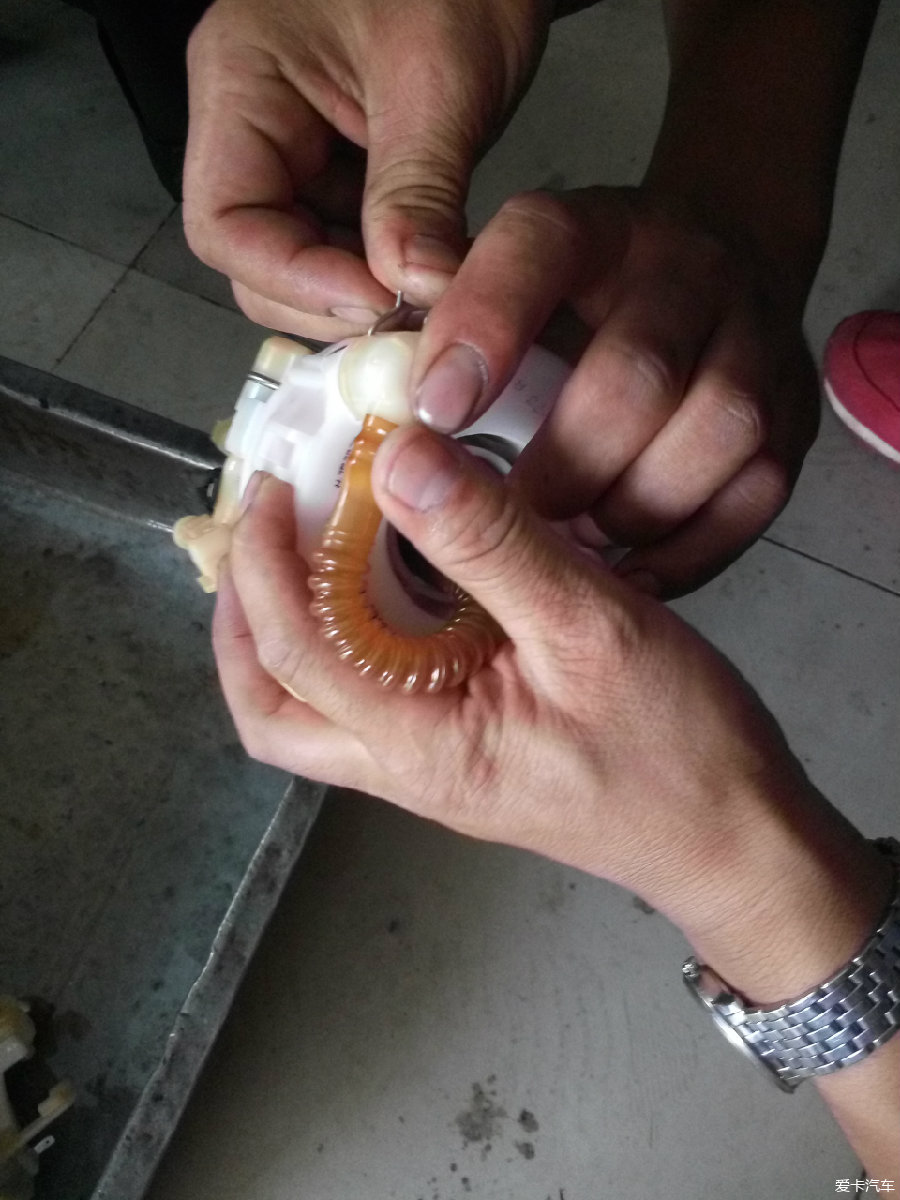

拆汽滤
还要拆下汽油泵芯
首先要拔开线束
拆掉油浮子,
拆掉燃油压力调节器
一水的塑料卡扣,
必须要注意力度,必须注意力度,必须注意力度。

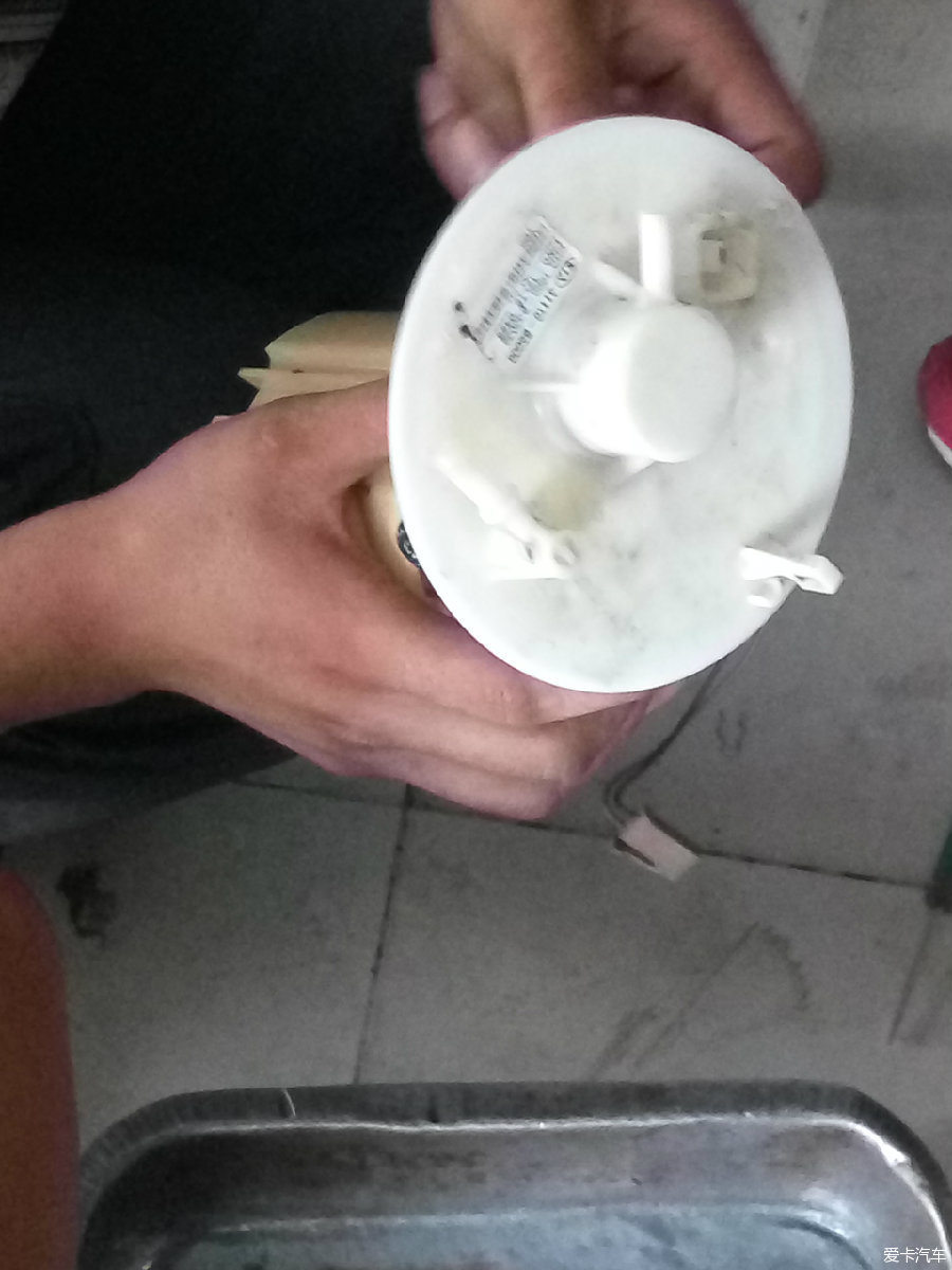

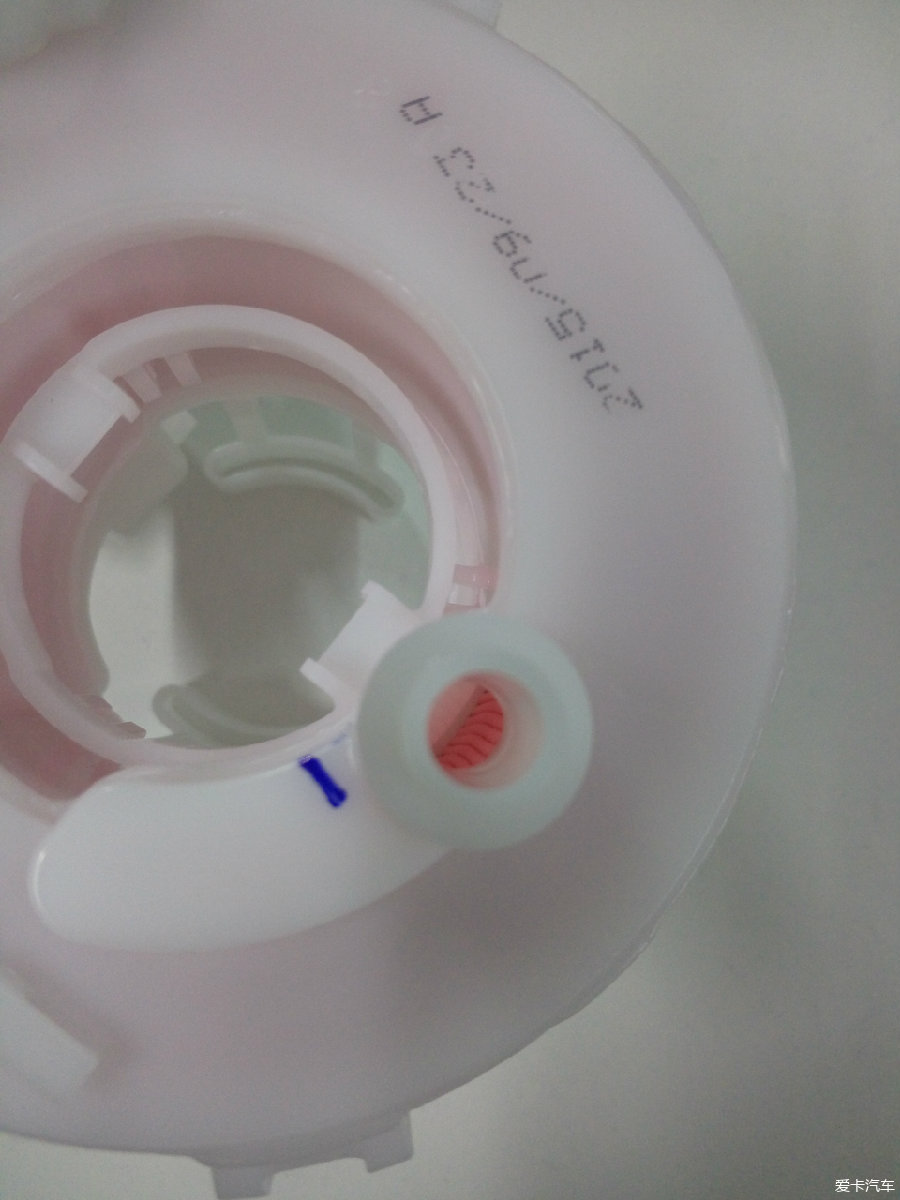

汽油滤清器,对比照片
原车6W公里已经黑黑的啦
新的滤清器,滤纸清晰可见
是不是油质问题,不管是不是谁谁谁垄断
反正加了油,都是会脏的,脏了就换呗
