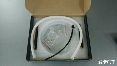

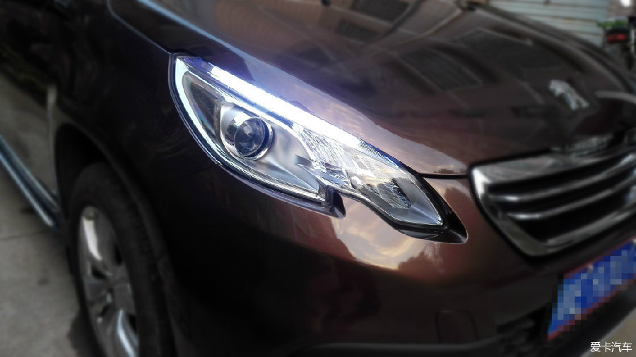

第二次让网上卖家定做了这种带T10插头的灯带,每只30CM,也可以无损安装,加了电容,没有出现闪烁现象。

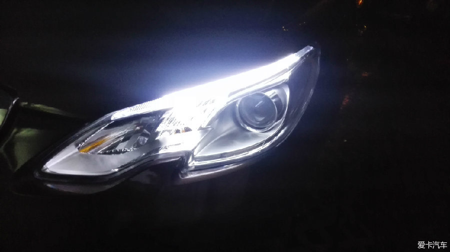

夜间效果不错,安装好之后在某网发了帖子,照片还被很多卖家盗去当广告图片。
特写再来一张。
白天正面效果还是不行。
侧面效果还是很好的。
就是做短了一点,一头一尾有点空。

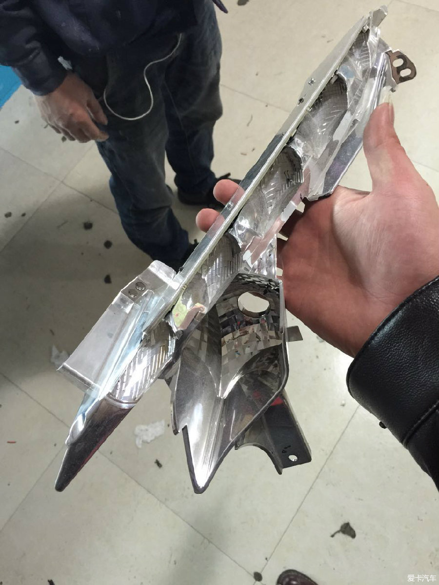

其实改灯原本早就应该进行的,但是有两个原因:一是楼主家刚生了二胎原因,实在安排不出时间;二是群主之前因为事故报废了一只大灯总成,他是领航版的,总成内的日行灯刚好可以废物利用,无奈还差另一只,又不好找,所以各种寻找另外一只,工夫不负有心人,前些天终于在网上花了200元找到了(结果从这只破灯拆下来两只飞利浦H7远光灯泡,感觉超值)保险件总成,于是施工提上日程。
苦苦寻找的就是这货。

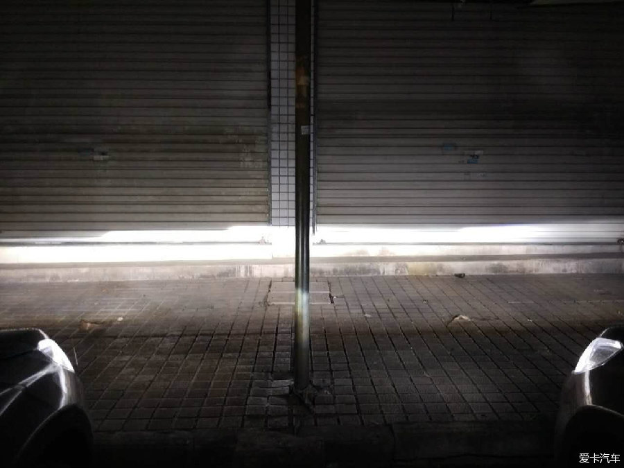

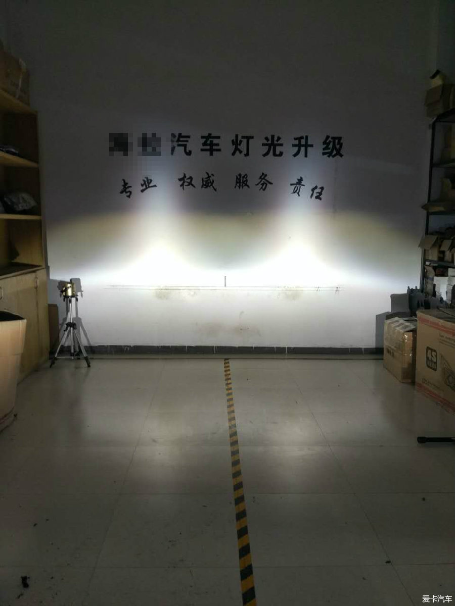

什么是专业,高度精确到CM级,车头中线和地面路线对齐,车头到墙标准7.6米,测量了大灯左右到中线距离,并标定,同时让大灯高度和墙面光线高度一致。

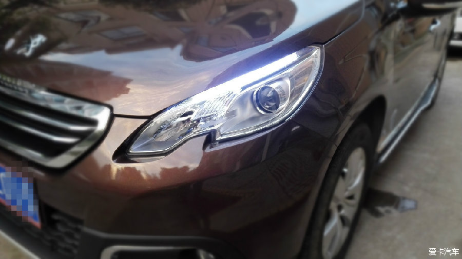

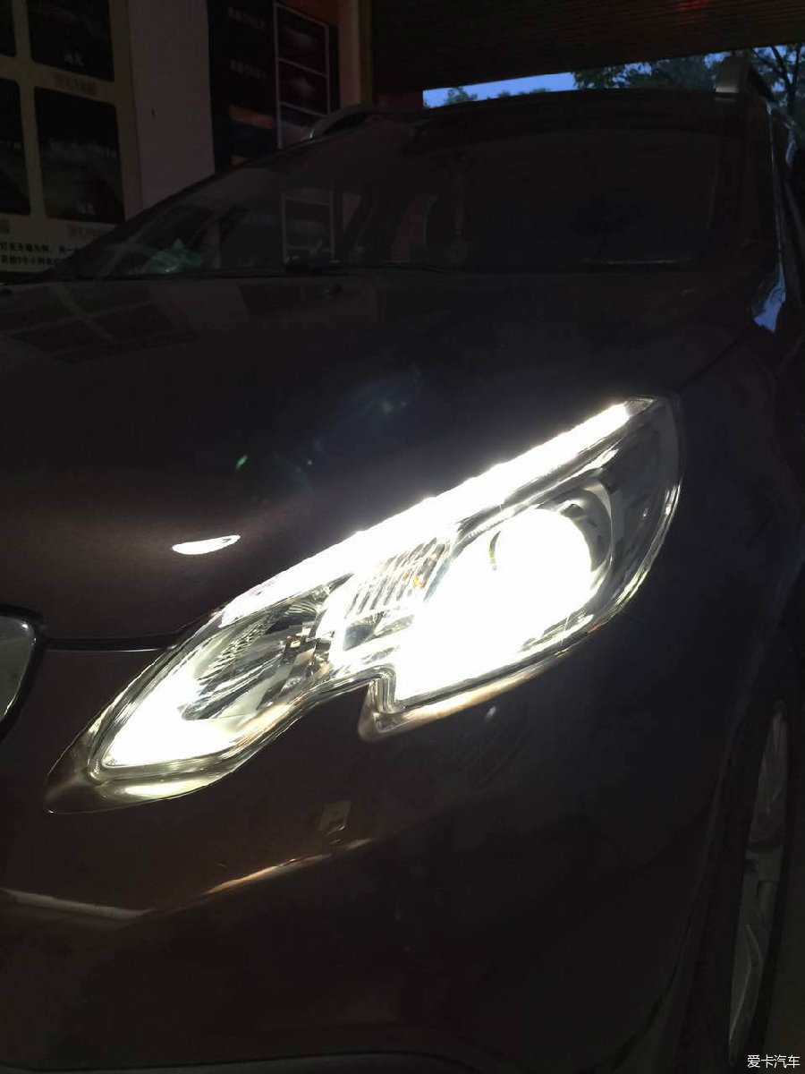

安装调试好新鲜出炉了。
近光,白中带点黄,据说雨天、雾天穿透力要好一点。

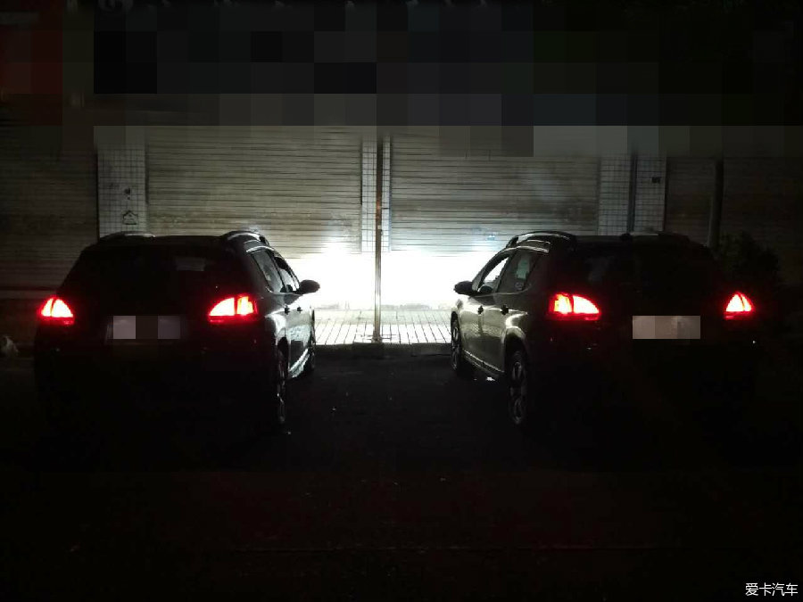

远光效果。经过专业仪器检测,比群主的进口货效果还要好,等下,我笑会先

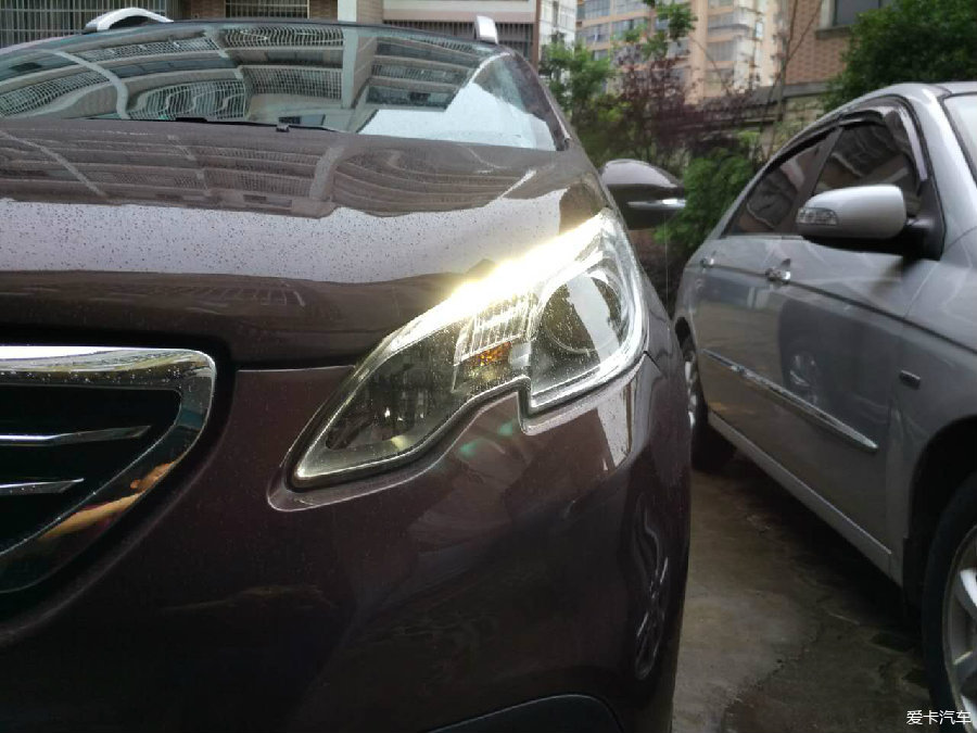

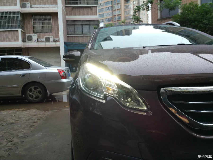

行灯升级好后效果跟领航版一模一样了。大家注意了,安装时直接线对插会闪的历害,加了电容, 一切正常。

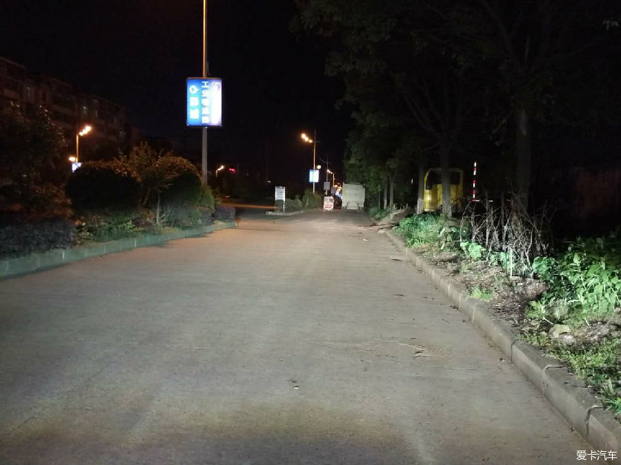

回到家已经是晚上10点了,停在路边拍了两张。近光效果。
远光效果。在旁边路灯全开的情况下。
日行灯近看,提升了逼格有木有。
日行灯远看。
单独看,哈。左边。
右边。
