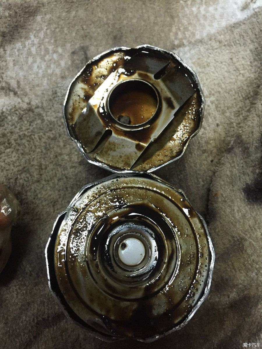

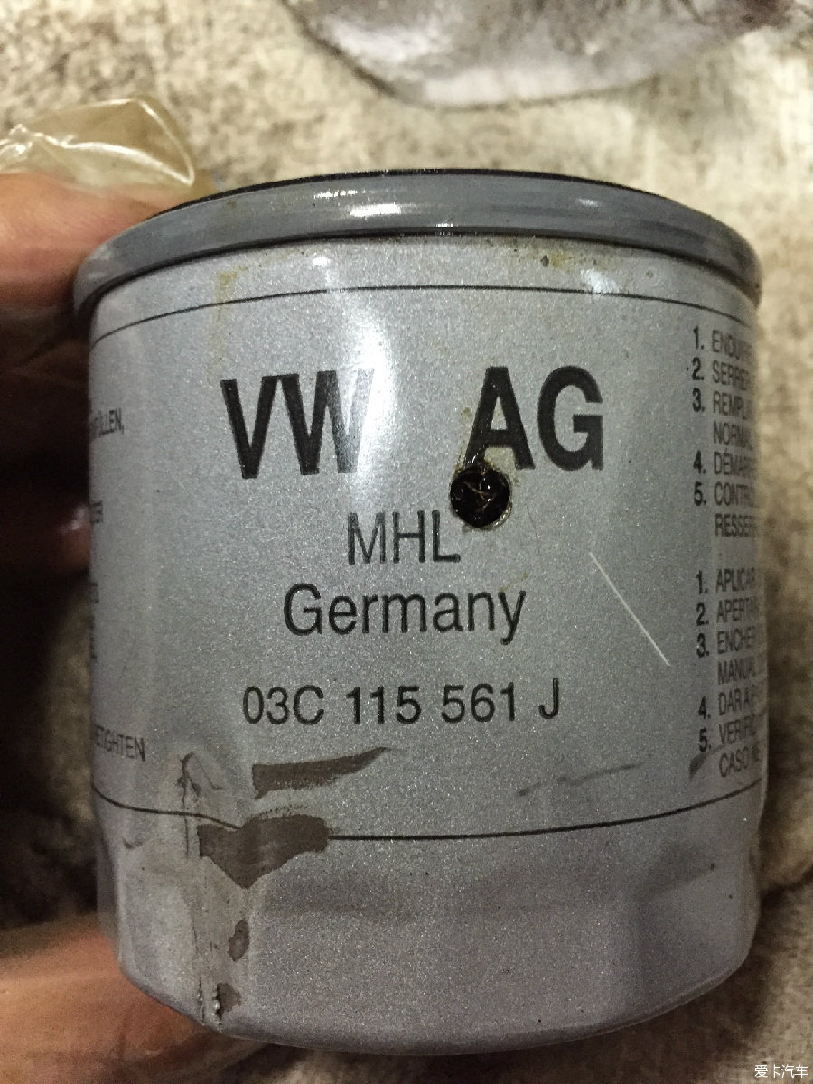

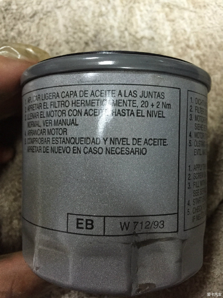

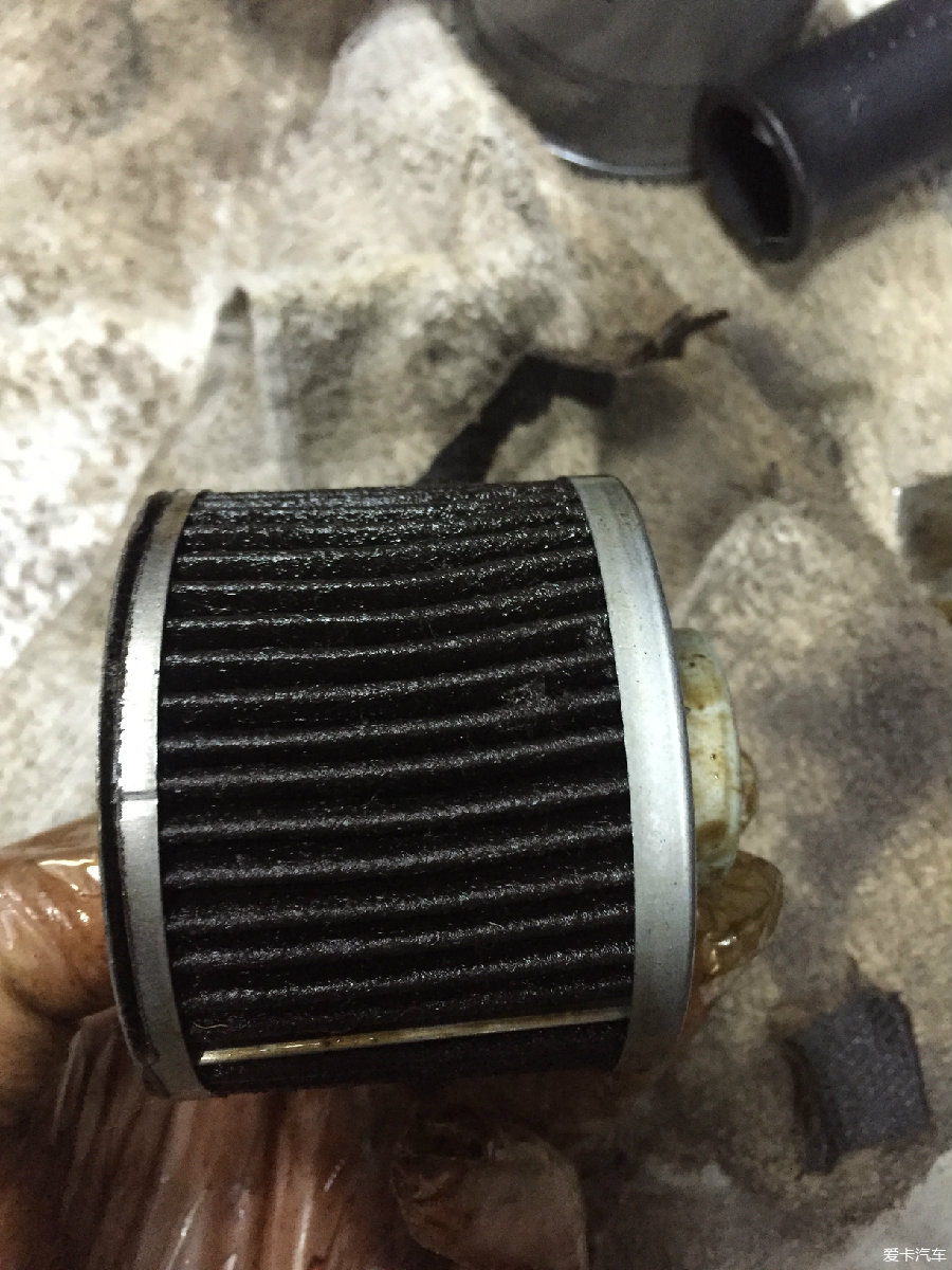

全合成滤材的概念不是什么新东西,只是近几年来或者说近10年来逐渐用在小型汽油机上,我们平时总是在说方牌的XGWIXXP还有安索等等一些全合成机油滤,这些都是美国的公司,其实在欧洲,在很久之前也已经把全合成滤材应用在小型汽油机上,只是欧洲的纤维素太强大了,强大到全合成滤材不被别人注意,曼、索菲玛、马勒、宝孚都有部分型号的全合成滤材滤清器,只是我们都忽略了,如今欧洲更多的车厂执行了灵活的换油标准,全合成滤材开始被更多车厂选用。今天我们就是说一说曼的这款全合成滤材机油滤:W712/93,也就是我们特别愿意叫的03C 115 561 J
曼的712系列,我们常见的是W712/90,91,92,这三个都是纤维素滤材,他们相对应的全合成滤材编号分别为,记住是分别为93/94/95,顺序不能换。
细节不扯了,凡是有VW字样的滤清器,上面标有MHL的,就是曼代工。
底部的板簧是分别真假的滤清器的标准之一,现在假货做的有多真,想必大家知道。

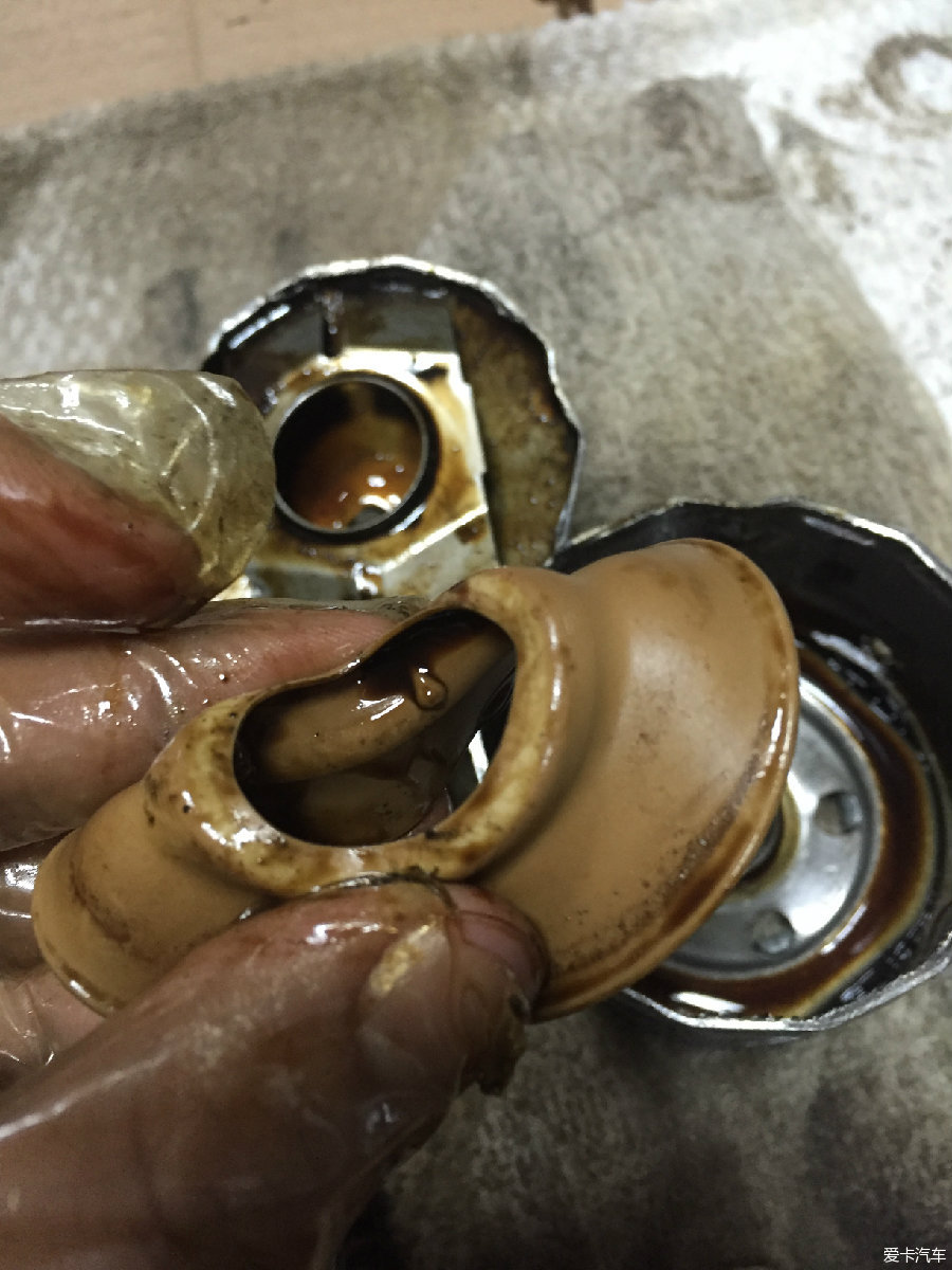

硅胶阀比较软。

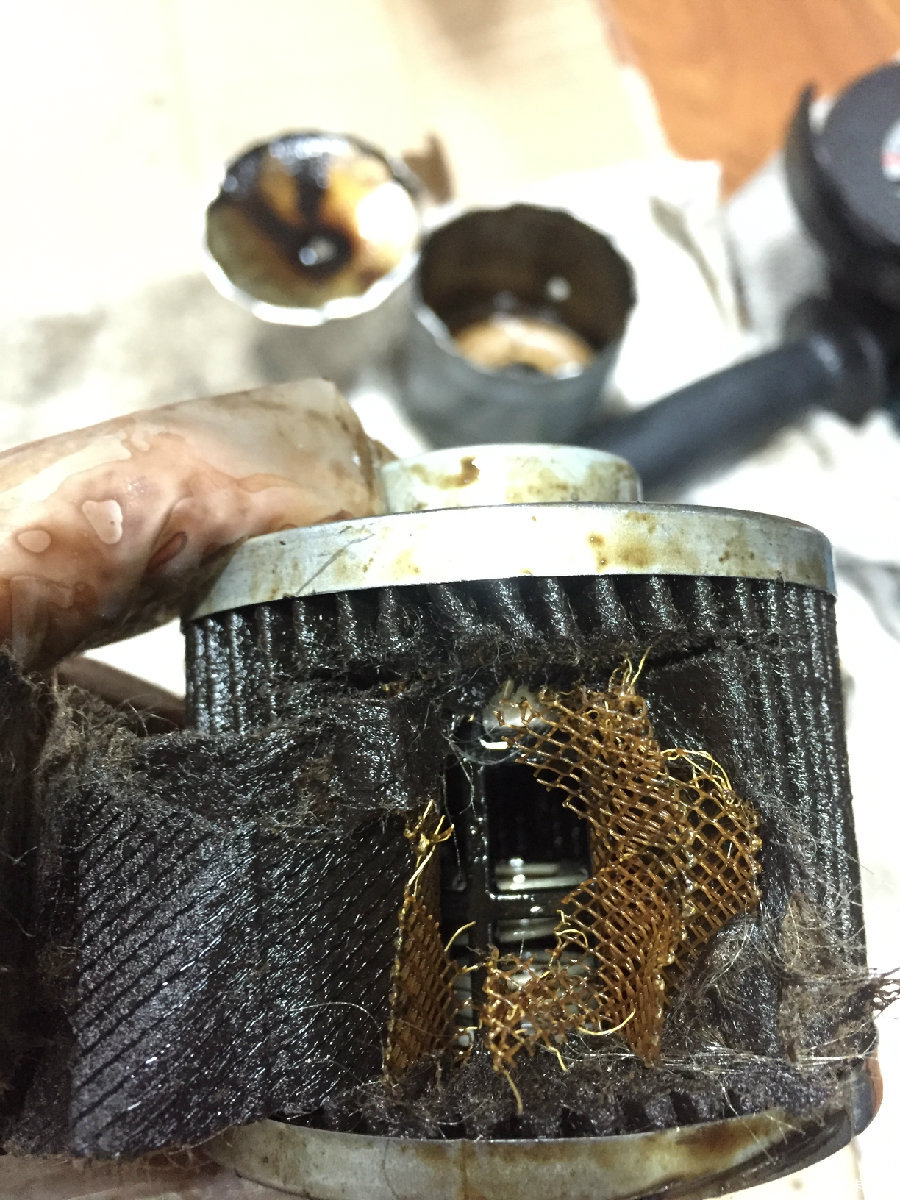

滤材主体,面积接近580平方厘米,要比同型号纤维素小了近400平方厘米,但里程高了1倍,可想而知全合成滤材在容灰方面的强大。

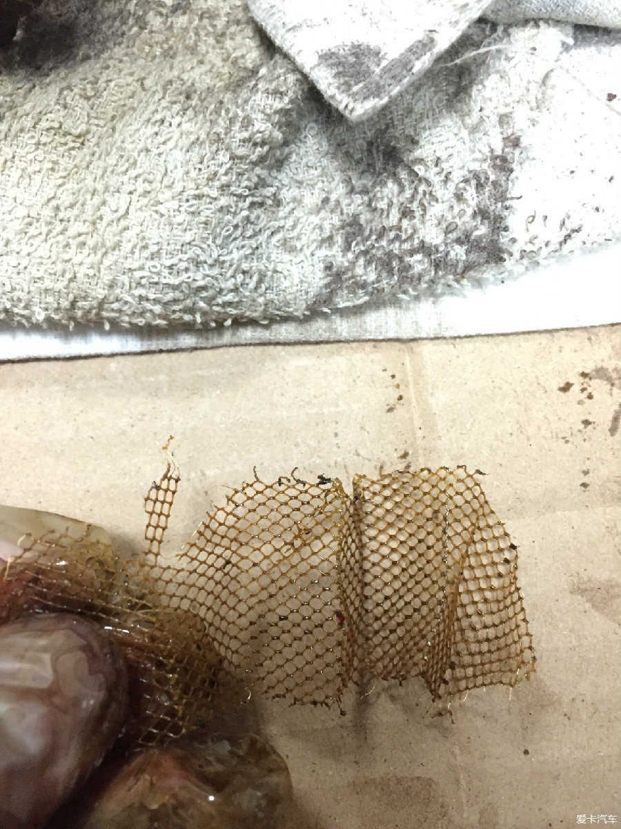

因为全合成滤材无法塑化,后面需要固定,老美用的是金属,欧洲人用的是塑料网,强度很大,XG的滤材用壁纸刀可以进行切割撕拉,曼这个就别扯了,根本不行,拉出后可以分离为两层,第一层稍微蓬松,第二层紧致。
注意看以后滤清器的一个趋势,中心管去金属化,树脂代替了金属中心管,更加环保,美国冠军工厂也开始使用这种中心管。不要担心强度,一点问题没有。
全合成滤材还有一个优势,就是耐水性比较好,纤维素滤材会吸收机油中的水分,导致滤材形变或者撕裂。
最后,如果这个型号机油滤大家有便宜的渠道,完全可以试试,至于寿命,这么说吧,能够最大程度上延长你的机油寿命。

刚买了 712/90  以前一直用的 93 。
换的原因 就是因为 JD 满减之后 90  太便宜了。
而且平时去保养的店 有原厂 561J机滤 (93),但是这次去办事,看见他店里 有个拆下的机滤 是94.
心理有点 打鼓。    我一年也就跑8000 。所以 也就改90了。

引用 奢华的驴肉披萨 于 16-05-30 08:14 发表的回复
最后一句话。 写的  会最大程度上延长你的机油寿命。
为什么会延长机油寿命呢。
通过容灰率的增加和吸收更多的水分杂质来延长机油寿命
个人觉得国内完全没必要用93,同一辆车,进口车,国外机油2万一换,空滤6万一换,国内机油1万算长了,浙江的空气下空滤1万五拿出来都快黑了,要在北京,空滤的寿命更可想而知。
这种用车环境的差异,只有勤保养才是解决问题的唯一方法,当然了,有钱任性用93不可能有坏处,肯定比90好,但一万一换的周期根本体现不出93容灰率方面的优势,90够够的了
