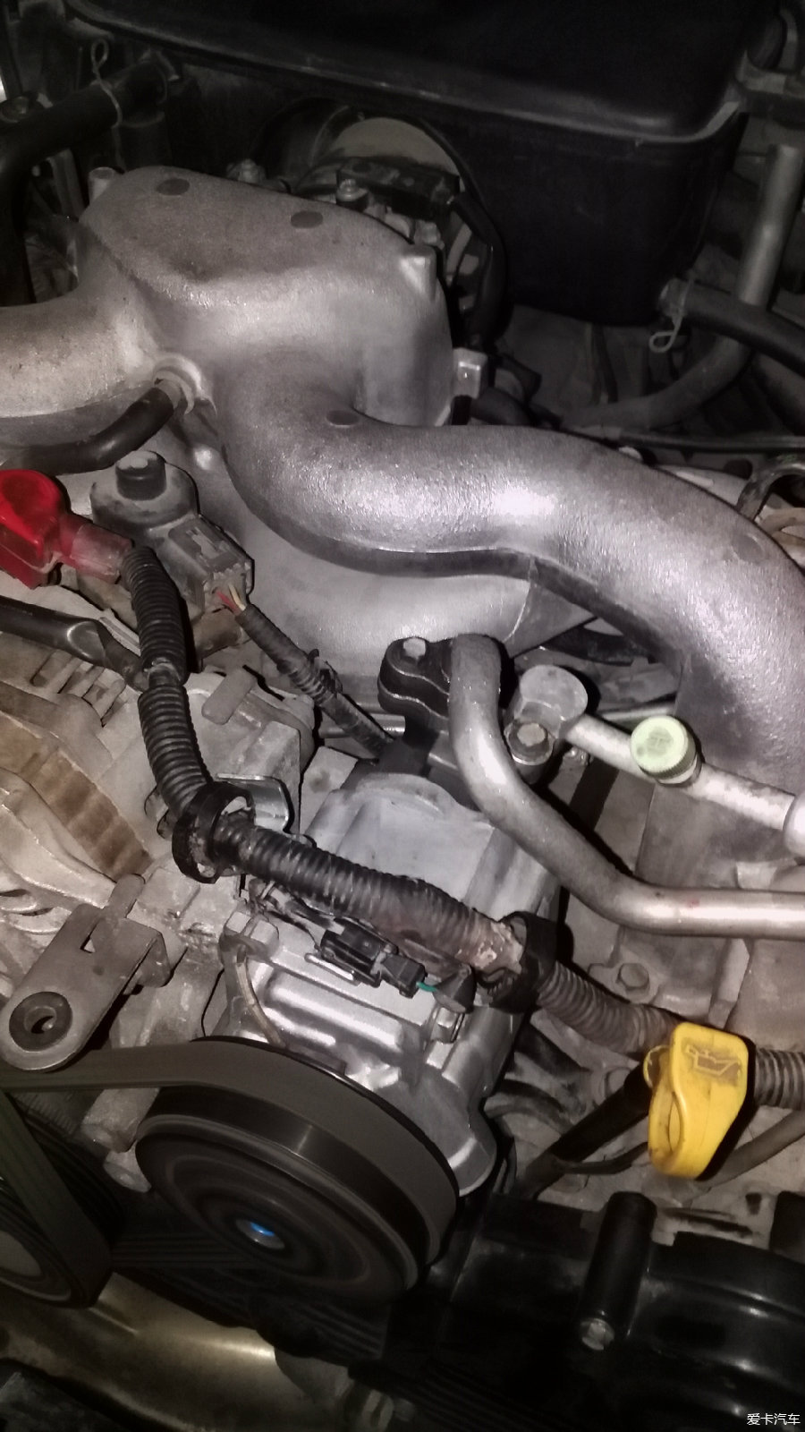

09森林人2.0手动,一直开了没什么问题,但是最近这1年天气热的时候,带空调踩油门加速特别无力,特别是在1500-2000转的时候有吱吱叫的声音,而且油耗一直飚到14-15,但是空调还是会凉快,一直没想到是压缩机问题。开始一直感觉是发动机积碳的问题,其中清洗了3元,喷气嘴,换了火花塞,车况有改善,但是嘶叫声依然存在。
      没办法,上网搜索有发现一个宝来车主和我同样的问题,说是空调压缩机皮带长了1公分,最终在忍受不了的情况下,开到熟悉的修理厂,专修理奔驰和宝马的。师傅和我一起测试了空档测试后,说有可能是空调压缩机问题,我说:绝对不可能吧,不到十万公里,平时比较少开,这是进口的VALEO压缩机啊,你看下是不是皮带出了什么问题? 师傅反复检查了张进度,说皮带没问题。很肯定地说,这一定是压缩机问题,你听,怠速带空调有噪音,估计是压缩机轴承或者内部有少量磨损,但是目前空调还会凉快,可暂时可以开,但是不能保证这个空调可以使用多久,目前开空调估计油耗会很高。
   开始怀疑修理厂了,别人都说是皮带问题,你说压缩机问题,果断开到4S店,服务小姐很热情地接待了我,说有异响一定是积碳,要清理积碳,我说还是检查下吧,师傅测试了下,说是压缩机问题,森林人的很多机器都有这个问题,已经返修了几部车了,我说那怎么解决?他开了一张清单,其中包括新压缩机3800多,还说,里面如果有噪音,肯定很多铁屑,污垢,要做空调管道,蒸发器清理,换干燥瓶还有什么七七八八的,加工时费,大概6000多,太离谱了,7年车了,有必要这样折腾吗,维修费用也太高了。而且说还要整整一天。找个理由说改天再来处理,走人。

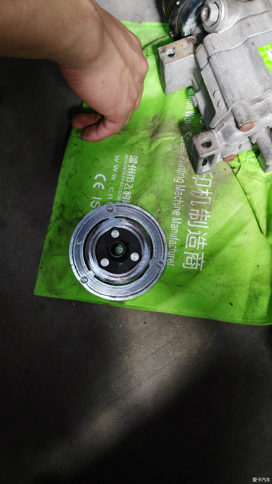

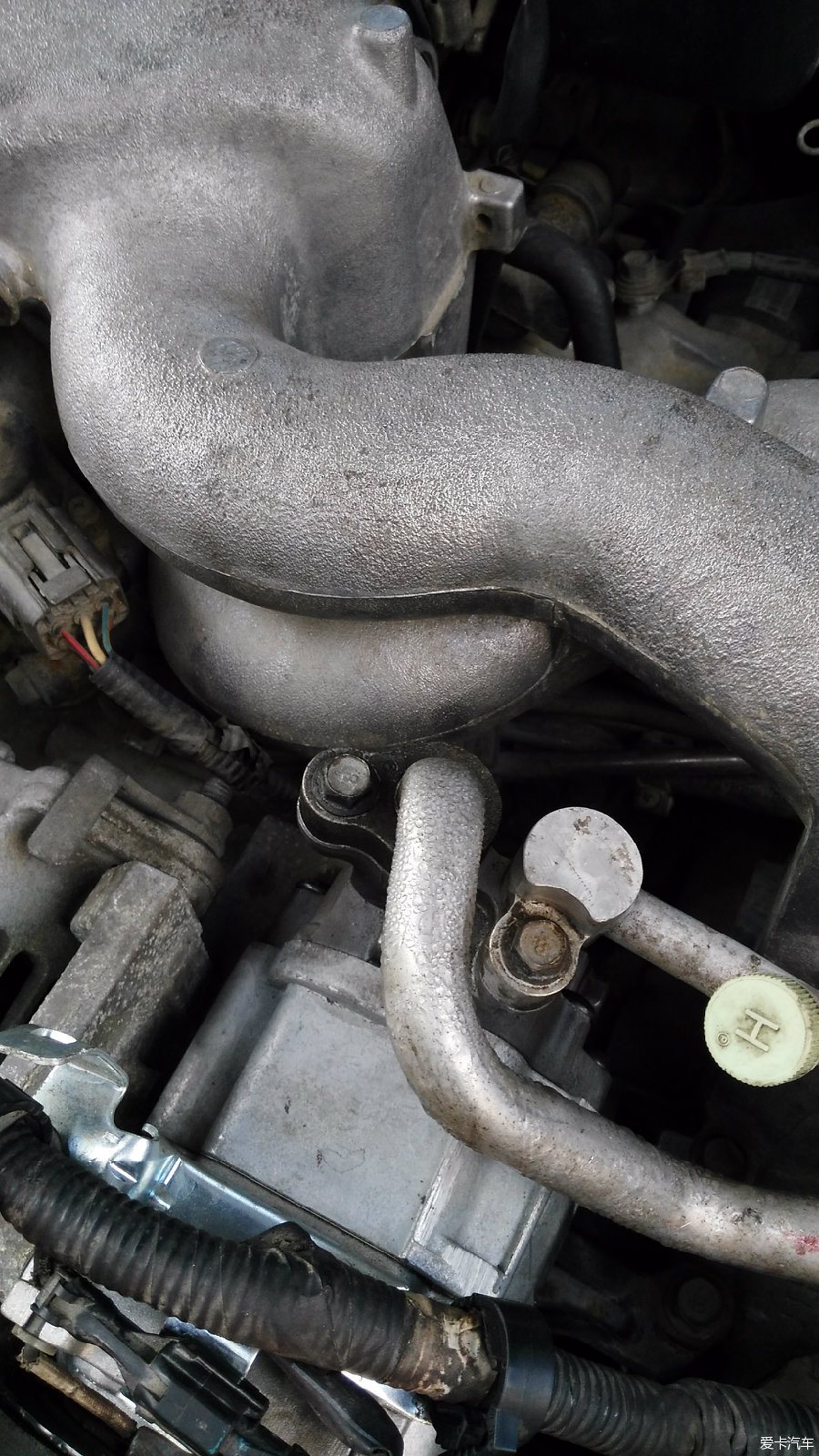

找到熟悉修理厂,问他如何解决,师傅说老熟人了,这样吧,你这车开了要10万公里了,换新的压缩机也不划算,这样我帮你找个拆车件,但是好坏怎样我也不敢保证,我只能尽量了。我尽量找个好的,我说好,3天后,师傅找了一个大概有8-9层新的拆车件,一看感觉不错,只是泵头感觉好像没用过,师傅说这是进口拆车原件但是估计有换过泵头,看成色应该是新的国产泵头,你要不要试试?我说反正可以先试下,那先装吧。师傅说,目前老的压缩机制冷效果还可以,说明蒸发器和管道应该没有太大问题,不用清洗管道,不要花掉没用的人工,为你节省费用啊,只需要抽真空和换雪种和润滑油。
没想到到出乎意料。新换的压缩机果然不辱使命。制冷效果非常好,怠速带机声音明显非常小,和新车感觉差不多。
但是问题又出来了,声音和制冷效果好了很多,但是1500到2000转还是有嗡嗡的嘶叫声,但超过2000转嘶叫声会消失。师傅解释道,这个就是皮带轮和离合器的问题了,估计这个拆车件从压缩机螺丝看来,应该是没维修过的进口件,成色也不错,但是这个泵头应该是换过的全新的国产件,国产件的加工精度和做工应该没有那么好,当压缩机启动离合片结合时产生了噪音,要的话你就换上原来的压盘和皮带轮,我说那就换吧。
开机试车,感觉果然不同,注意冷凝管上的水珠,开25度,出来的时候,眼镜全部起雾了。
2档加速噪音没有了,特别是吱吱叫的声音也没有了。问师傅多少钱,师傅说就收两罐雪种的钱和工时费吧,拆机件不加你钱了,老熟人了。加起来不到4S店的1/5。
师傅告诫我说,雪种和雪种油很关键,我这里用的都是好的,不要去外面乱换便宜的雪种,否则内部润滑出了问题,压缩机很可能罢工。
