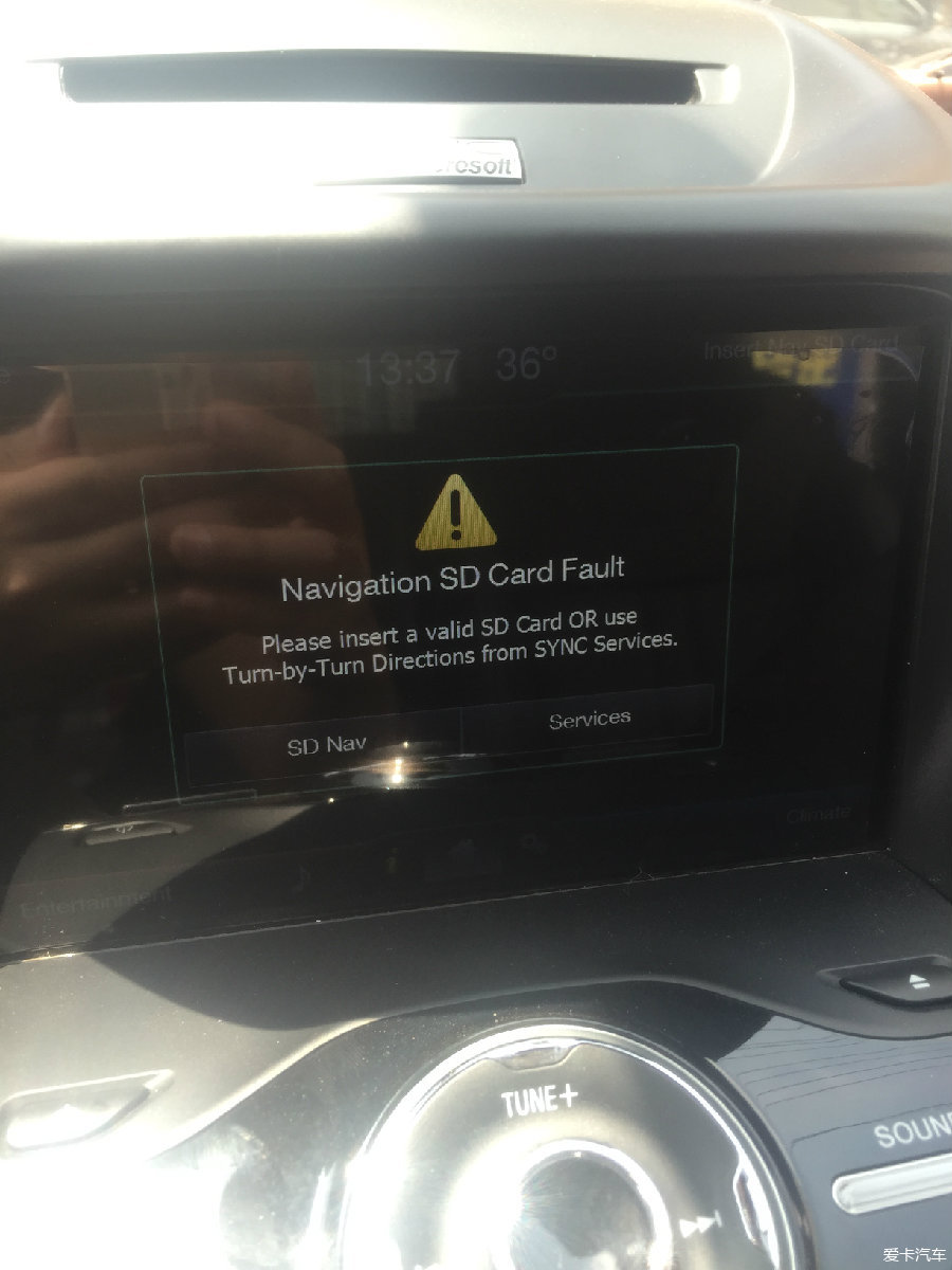

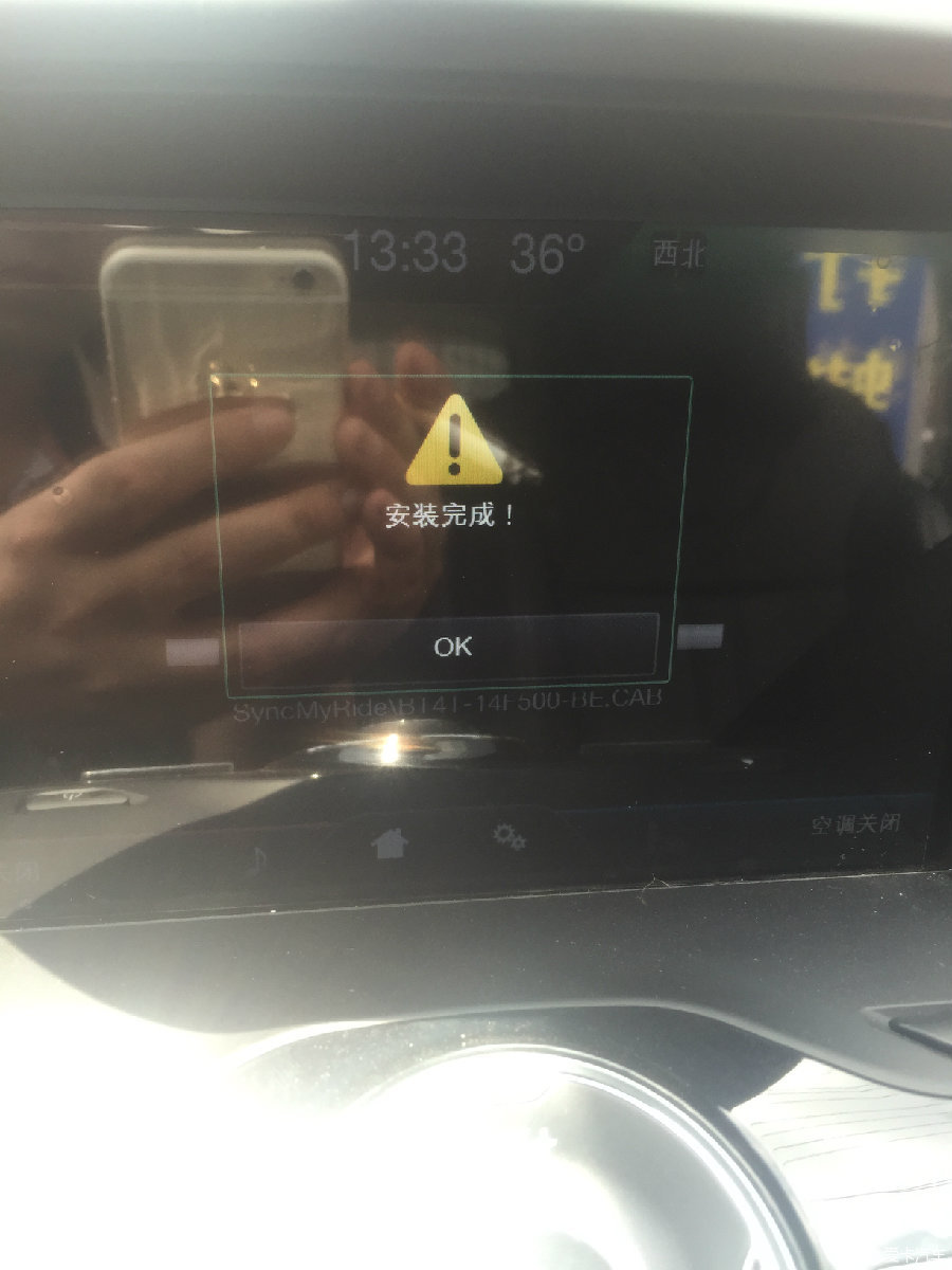

福特翼虎刷导航。不用PTS,只要ELM327
软件下载地址:*****
5 修改地址中的“替换序列号”为
翼虎sync模块的序列号并访问该地址:*****/rest/givis/getInstallPackage/1FTEW1EG2FFA47262/替换序列号/ES7T-14F130-BA/EA5T-14D544-AD/DEALER?cspn=EM5T-14D205-AD&ccpn=&vp=P5&rswfpn=&iswfpn=EA5T-14F657-AD&uswfpn=&timeout=30000
6 下载成功更新软件,解压 并放入U盘根目录。
7
下载导航证书后,最好需要修改autoinstall.lst文件,用记事本打开autoinstall.lst并进行修改,使其仅仅安装 BT4T-14F500-BE.cab 文件
Download license (BT4T-14F500-BE)
Create the USB device and edit the autoinstall.lst file to only install the BT4T-14F500-BE file.
autoinstall.lst修改为如下仅仅安装 BT4T-14F500-BE.CAB 文件
;         Installation Directive File           !
;             USB Installation                  !
;              Microsoft Auto                   !
[SYNCGen2_3.08.15128]
Open1  =  SyncMyRideBT4T-14F500-BE.CAB
Options  =  AutoInstall,RenameLst
8 将车辆怠速,插入U盘,系统自动更新,约十分钟更新完毕。
至此,全流程结束。
改成简体中文插导航卡 刷导航成功

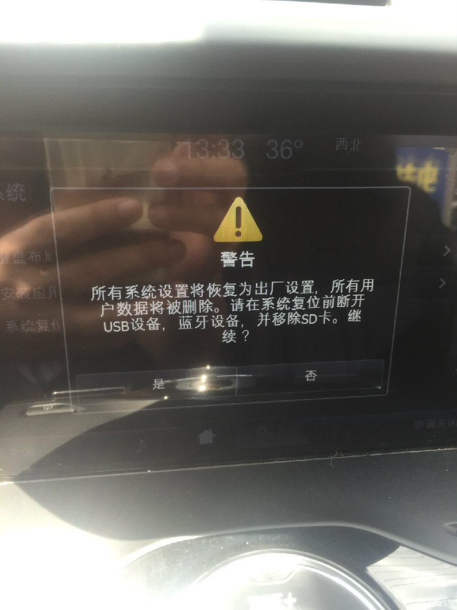

发表于 2016-05-13 16:58    IP属地:未知
没有恢复出厂设置这一步

来自 爱卡iPhone版 发表于 2016-05-13 17:05    IP属地:未知
引用 zfy1024 于 2016-05-13 16:58:06 发表的回复
没有恢复出厂设置这一步
不知道是不是个例,我刷就要复位,不然少了好多功能

发表于 2016-05-13 18:10    IP属地:未知
引用 逸风oO 于 16-05-13 17:05 发表的回复
少什么功能
