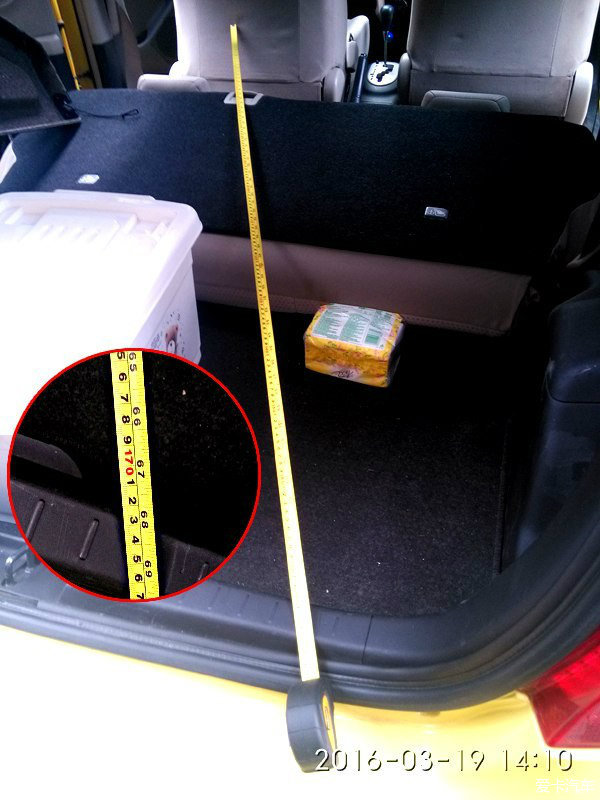

在雅力士论坛里面,反反复复查看朋友们为了旅游改装床车的帖子,以及凡是有关前后排座椅的改装,其目的就是一个,尽量扩大后部空间的净长度,使之能较舒服的躺下睡觉。

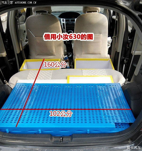

我也照各位的办法,进行了长距离的自驾游实验,结果是总不如意。原因是雅力士后部空间实在太有限,不加任何改动,其长度大约为160,如图。
也有些朋友,根据版主切割副驾驶位定位卡的办法,把前排靠背尽可能的前仆,达到延长空间尺度的目的,如图:

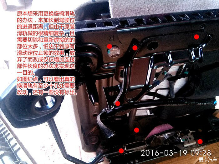

就雅力士,怎么能真正延长后部空间,我反复考虑,既不太费钱,又不做太大改动,破坏原车良好的性能?真是一个难题。
小汝630朋友,也做了这方面的尝试,尤其是在前后排座椅之间加两个量身定制的盒子,既起到支撑的目的,又可以储物,取得一些有益的经验。我的实验是,根据后排座椅的高度(在拆除靠背的前提下),确定定制盒子以及盖板的高度,尾箱用一块塑料垫板稍微提高3公分左右的高度,使之均与后排座椅一般高就可以了,而后排座椅不需要加垫板。因为太多的板子搁置起来很不方便,这样收拾起来就只有盒子的盖板,而尾箱垫板是不需要收拾的,只起到稍稍抬高的作用,事实上尾箱比后排座椅确实矮3公分左右。
我的想法如图:

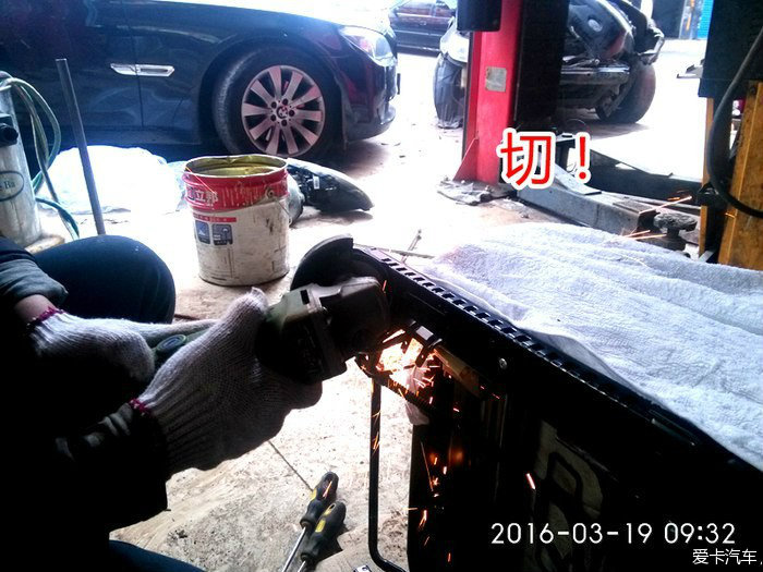

把副驾驶位拆下来,准备动手。

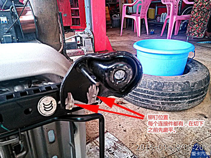

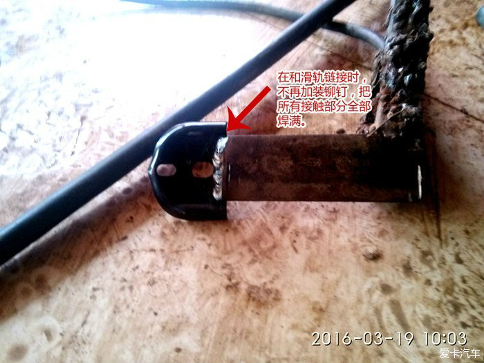

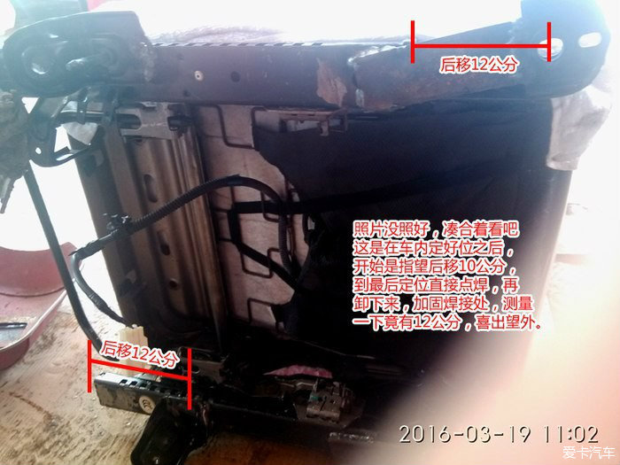

下图是连接件在焊接,先定位,再加固。

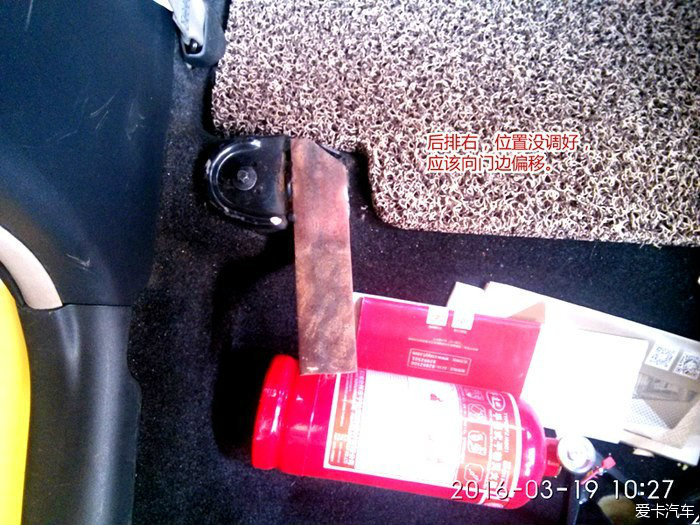

这是改装完了固定之后的照片,可以明显看出向门边的偏移,焊接完再喷上防锈漆,十几分钟之后加一层,再十几分钟后喷上汽车黑漆,就是这样子。

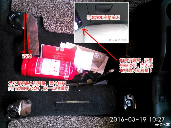

开始我担心的是,加长之后,副驾驶位会不会在正常位置的时候,前面露出一截滑轨,从而影响乘坐,事实上,无论在什么位置都不会露出前面的滑轨,只有在向前推的时候,才可以看见后面的滑轨和连接件,这个师傅人不错,就是有点毛糙,手艺不精细,啥都听你的,你不说他就马马虎虎,说是只要达到目的就可以了,所以你先要把每一步都想好,不然就出现切割的时候,把座位左边布饰,烫得麻麻点点。

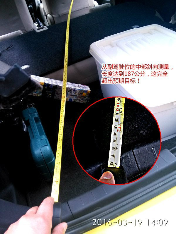

下面是实测结果:
最后是四颗丰田公司特制螺丝,其实用我们常用的内六角扳手,就可以卸下和安上。
有人可能会问,为什么不把主驾驶位也改了?
我觉得第一满足需要就可以了,我175睡觉的时候可以斜向伸脚,完全可以平躺,老伴只有160几,也够了,我们这次自驾游,是人头在车尾,而不像其他朋友人头和车头一致,这样可以通过主副驾驶位之间的空隙伸直脚,伸直脚这一点很重要,如果整晚都侧弯睡觉会很难受的。
第二主驾驶位除了滑轨之外,还有多向调节结构,还有一个千斤顶在下面,改得不好会影响驾驶。
虽然还没有使用,但我觉得我已经成功了。
以上是在本人2011-1.6自动版雅力士车上实测,数据是比较准确的,别的车型就不知道了,这次作业到此告一段落。
