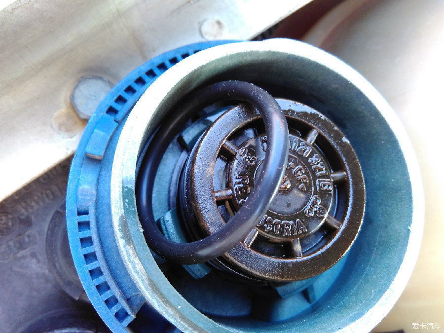

去年冬季换的丙二醇无水冷却液,使用说明上写明可以“零压力”运行,但是实际运行起来,管路内仍然是有压力的,也就是说热车之后,跑一段距离冷却管道就会变得硬梆梆的,这点没区别,但是无论多热,都可以随时拧开补液壶的盖子,而不会有冷却液涌出。

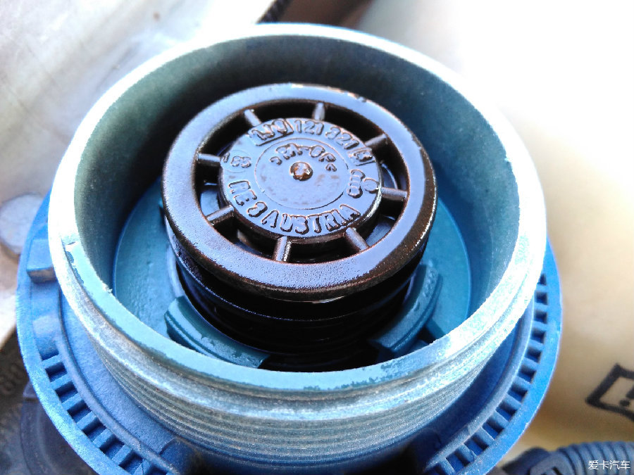

        昨天突发奇想,如果能将冷却系统与大气联通,不就可以形成“零压力”了吗,丙二醇沸点在200度以上,正常使用是不会开锅的,于是看图
很简单,将泄压阀密封圈拿掉,即可。其实这张照片是今天早上补拍的,示意用,今天早上送孩子来回三十公里,各种路况都有,去掉密封圈之后,冷却液没有任何溢出,溢流孔没有液体痕迹,大螺纹也是干燥的,也就是说这个方法可行,所有橡胶管路都是软趴趴的。
零压力的益处就是使水路内无压力,延长管路寿命,防止爆管。

压力大,沸点高,压力小,沸点低,小心开锅!!!

管路中有压力,说明有蒸气存在,也就说明防冻液仍然是有蒸发现象的。所以不建议将密封圈拿掉,否则时间久了防冻液还是会有消耗。

我也是在观察中,蒸汽肯定存在,应该是水蒸气如果几个月液面都无变化那就没问题

建议自己剪短泄压阀的弹簧,好过不要密封圈。
