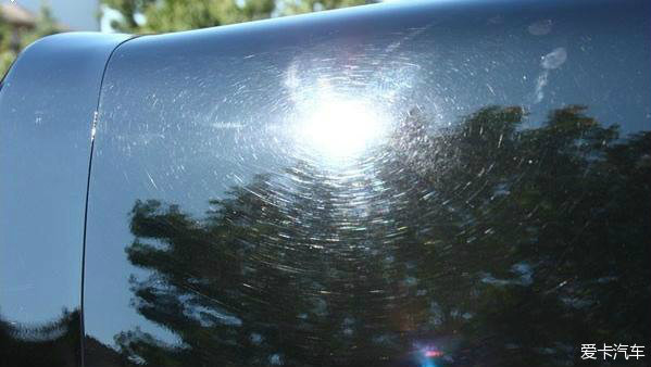

洗车是车漆养护最基本的环节,同时也是最关键的环节。洗车是一个反复地直接接触和摩擦车漆的过程,绝大多数旋纹都是在洗车和擦干的过程中造成的。使用再好再贵的养护品都无法完全避免洗车造成的摩擦风险,以科学的方式、优质的产品和工具来洗车,也只是尽量降低这种风险。那么,是不是少洗车就好呢?当然不是,洗车周期太长的话,风吹日晒雨淋,所有污垢杂质越来越紧密地吸附在车漆上,且不说视觉美观性,首先这些污垢对车漆的长期腐蚀可能造成非抛光不可修复的、甚至是根本无法修复的瑕疵;其次这些污垢日益顽固,大幅提高了洗车时的划伤风险和清洁难度。经常有人说,我很少洗车,一年只洗几次,基本是靠天洗车,若干年的车了还是很亮。呵呵,其实不用看都知道,这漆面上必然是厚重的太阳纹和各种杂质痕迹。一笑就好吧,对这个问题的理解和要求根本不在一个层次上,无须争论和解释,由他去吧。
日常洗车的效果

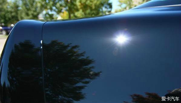

科学洗车后的效果
