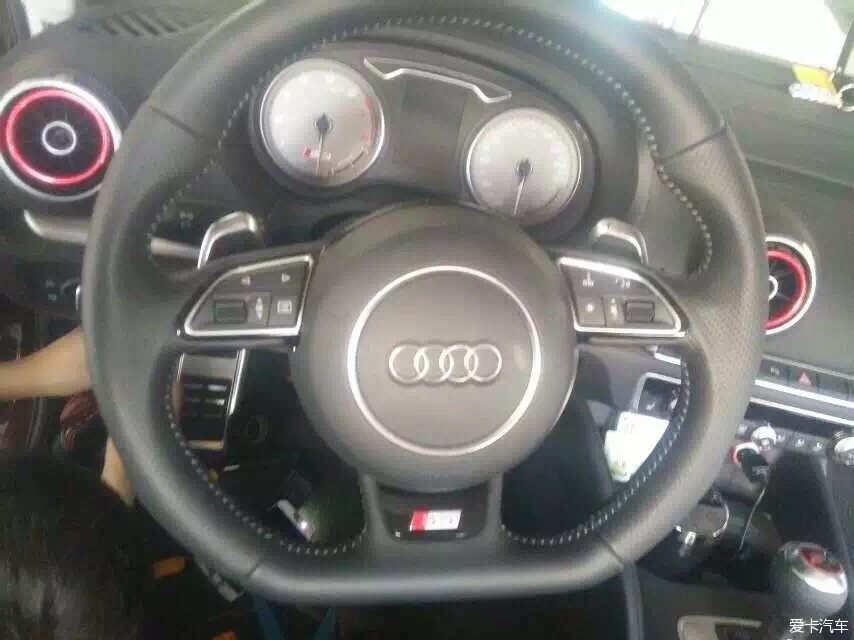

和小三结缘是一年前的的事了。比起PQ25,PQ35,PQ46来说,MQB确实很不好搞。那期间也出现过好多搞笑的问题。装完东西故障消不掉,车打不着等等问题,现在想想当时真的很搞笑。经过长时间自己研究与朋友的支持,真的懂了不少,也感觉它不是我们想象的那么难。一年多也感谢各位车友的支持,谢谢了。本次作业介绍的是朋友的一辆低配3箱小三。因为是低配所以朋友也了解了很多,有时候真的比我们专业,不知道是恨度娘呢,还是爱度娘呢。他的车我想现在放眼全国,除了机械,他改的也算是数一数二的。自适应巡航,s3仪表,原厂倒车后视,MMI,变道辅助,S3中网,S3排气,sline多功能方向盘,音响。前期改的国产自动折叠,又拆了换成德国的,我也是有点晕。包括前期和最近好多车友一直在问自适应巡航是什么东西,在这我就借鉴一下度娘吧。

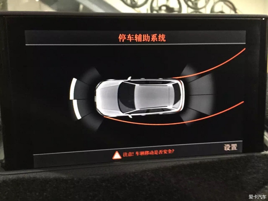

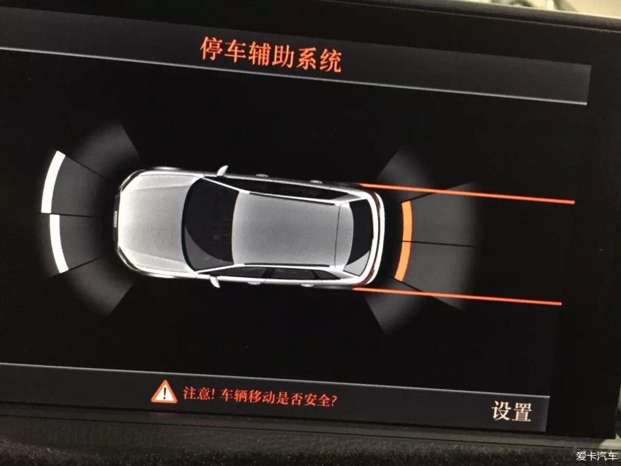

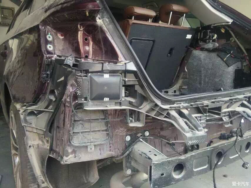

说白了就是自动跟车,自动刹车,和车道保持一块实现半自动话无人驾驶。由于作业很多只能不断更新了,好多东西拆装图就不发了,拆装谁都会也没必要发出来。不然还以为是广告。看看他的盘子吧,新的隐藏功能,只要原车有8雷达都可以刷动态轨迹。15款10月以后的车,刷胎压后面会出现,好多教程上是错的。
变道辅助,这个校正很痛苦,完全就是运气问题,运气差传感器就不行了。所以淘宝货要当心。由于排版问题只能到这里了,晚上更新。。

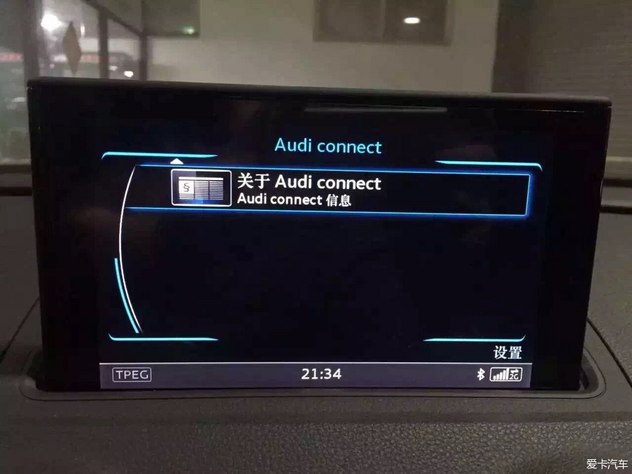

运动轨迹,只要原车有8雷达的都可以刷新款的车刷胎压,之前 论坛里03ABS制动----07-----是21改23但是试过好多次写不进去,40改43,前面都一样。CONNECT只有装MMI才可以,主机是040c的最好。

发表于 2016-05-23 14:14    IP属地:未知
高7 能刷倒车动态轨迹吗?
开好我的车,让别人飞去吧
来自 爱卡iPhone版 发表于 2016-05-23 20:00    IP属地:未知
有天窗么??
来自 爱卡iPhone版 发表于 2016-05-23 22:24    IP属地:未知
引用 shixianming 于 2016-05-23 14:14:36 发表的回复
高7 能刷倒车动态轨迹吗?
可以装的
