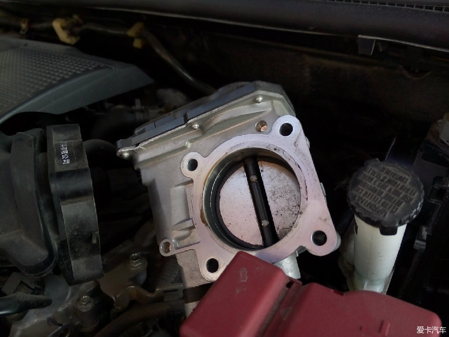

但是D档停车等灯的时候车子抖动比较厉害, 估计是节气门脏了.

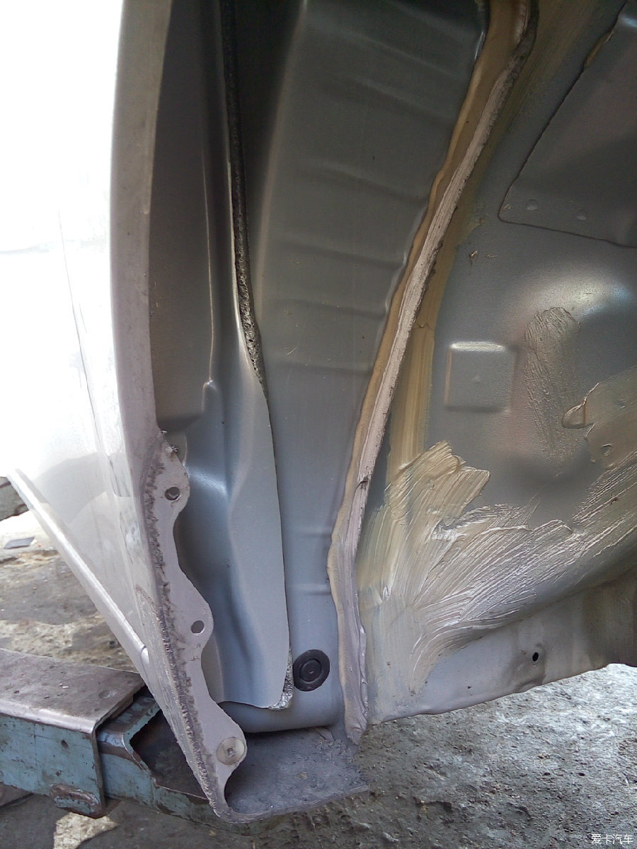

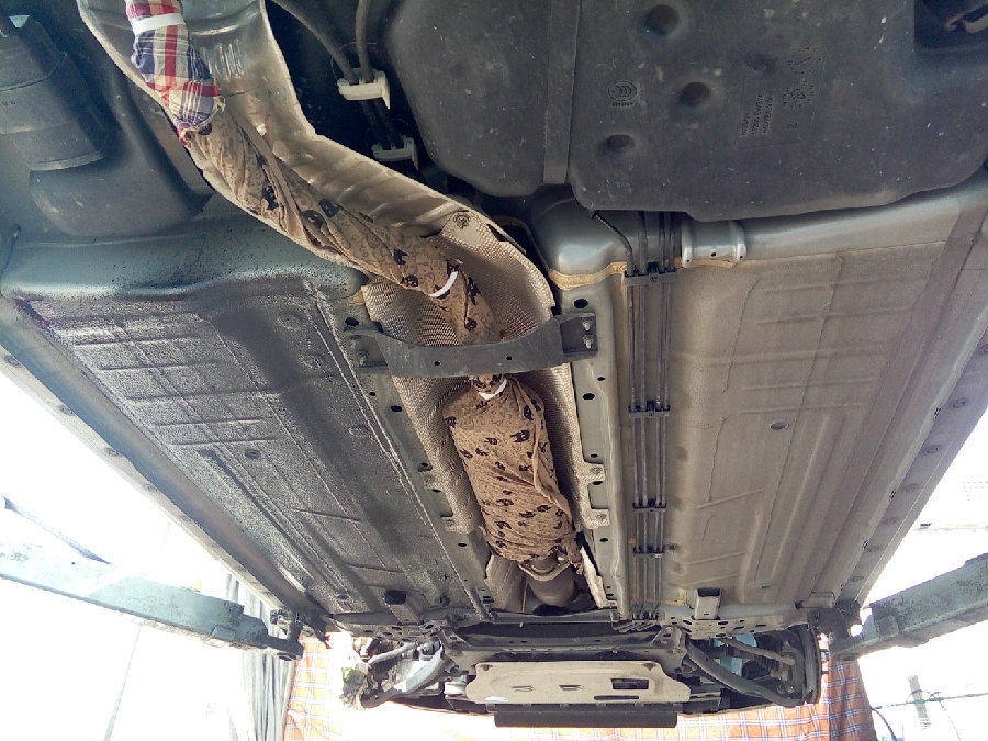

每天上下班路上的各种情况, 不保护好一点真的很不放心!加上有句老话:"烂车先烂底", 而且4S送的底盘装甲也就喷了下后轮的那里, 其他部分基本没有! 所以, 在年前就决心要加喷底盘装甲, 可是广州入冬后一直阴雨连绵. 所以施工作业就只能耽搁到现在了.

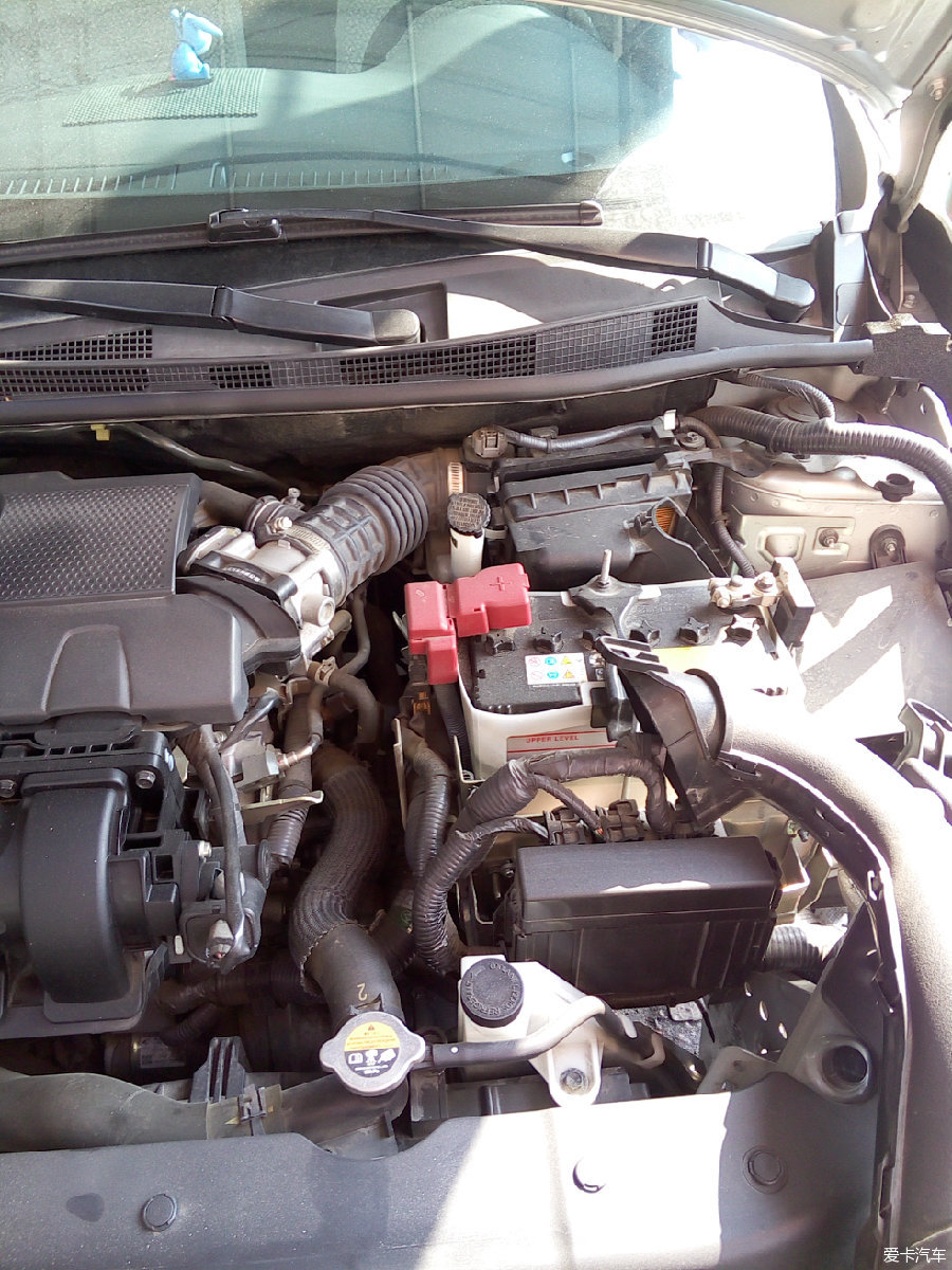

认识的朋友很好, 答应顺便帮忙清晰了节气门 和 换了空调滤芯和空气滤芯, 两年时间的时光, 一直没有换过啊!! 但是没有什么味道啊!

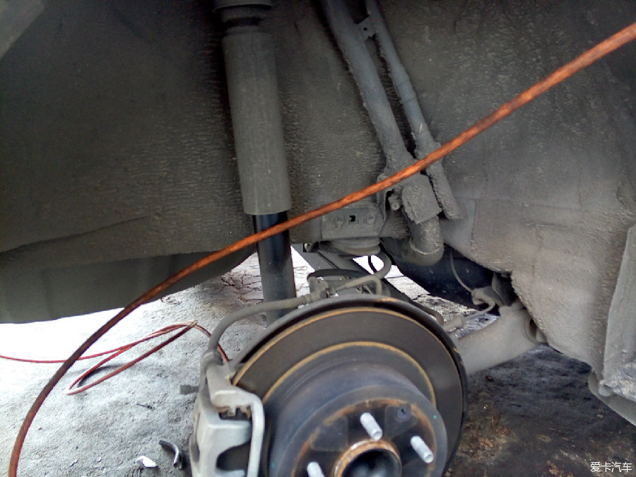

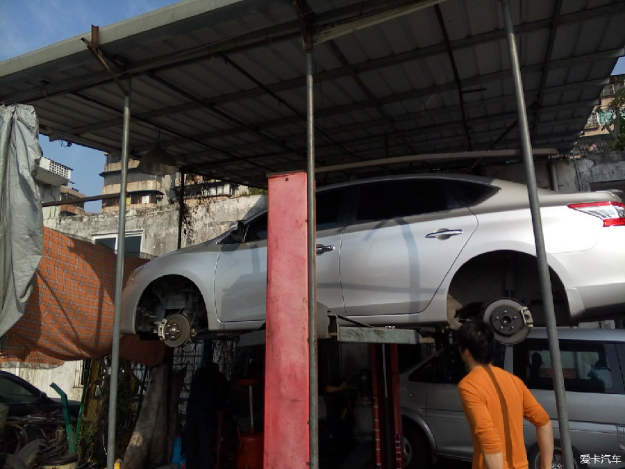

前两天天气晴朗. 来到朋友的修理厂, 小轩被抬起, 先卸下4只大脚丫和前衬板, 清理一下灰尘和落叶:
直接上图吧 : 4S就只喷了 后轮毂那块. 看得出厚度还是不错的!

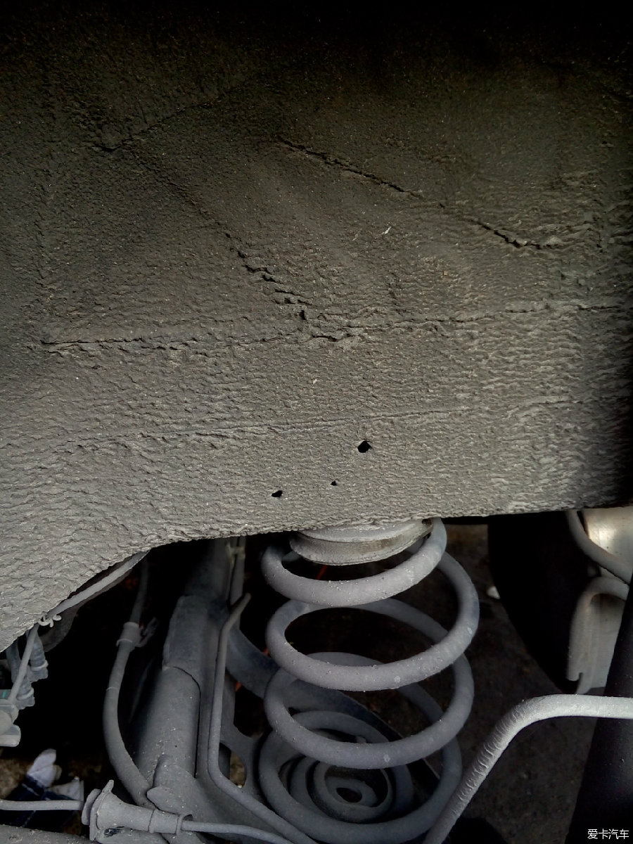

看到赤果果的前粱了吗? 话说我也是第一次看到发动机侧面.

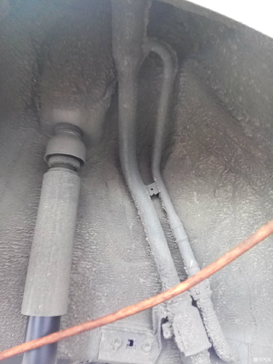

话说前轮这个挡板的地方集聚了无数枯叶垃圾啊! 大家有空要清理一下.
素颜和妆容的区别很大啊!

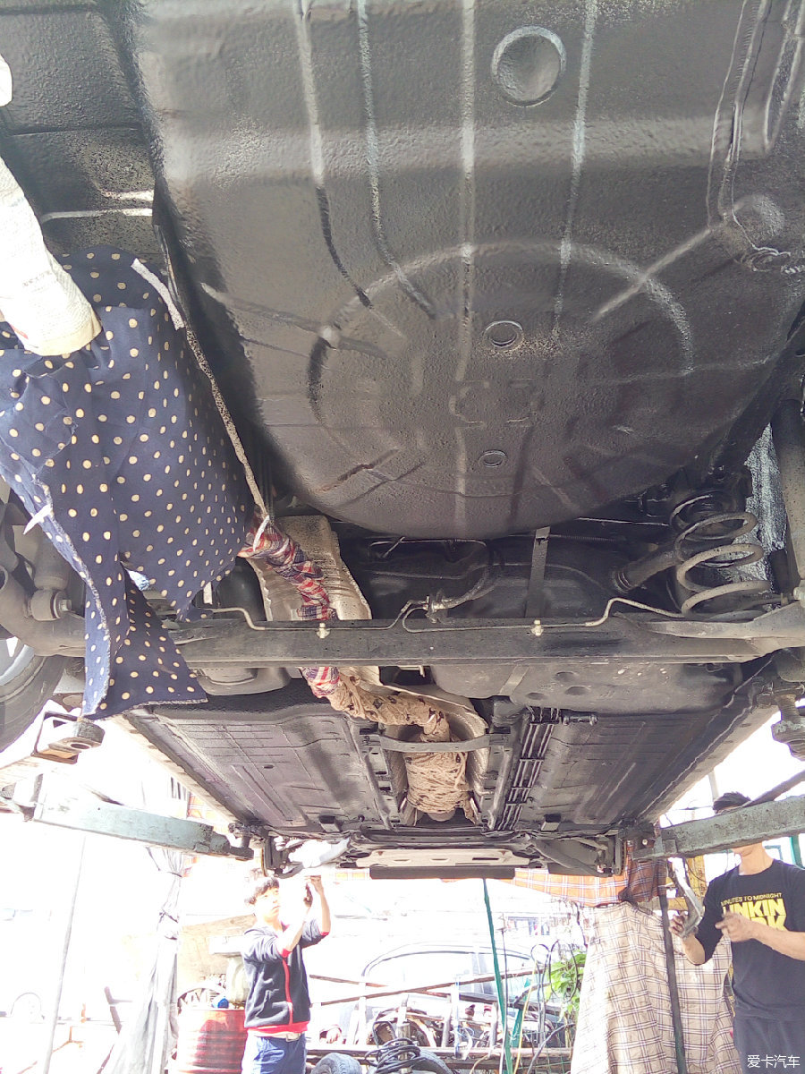

终于喷好了! 口味很重啊!! 可是看着挺踏实的!

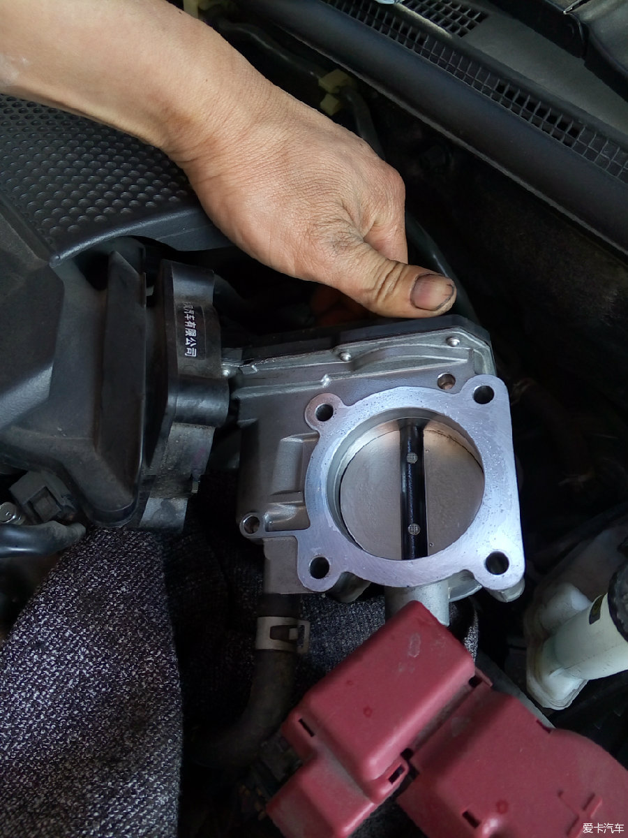

下面是狮虎拆开密封了堆积两年之久的油泥节气门 (天朝的92油啊.就只能这德行了) 和 空气滤芯(貌似中间有用吹过,所以没那么脏):

洗完节气门之后发动机噪音安静了. 提速也更干脆了!  各位轩友给点意见,是否烧95会好一点呢?
看来以后要多清洁节气门了..
空调滤芯换了暂时没有什么感觉. 但是空气质量肯定比之前干净了!
