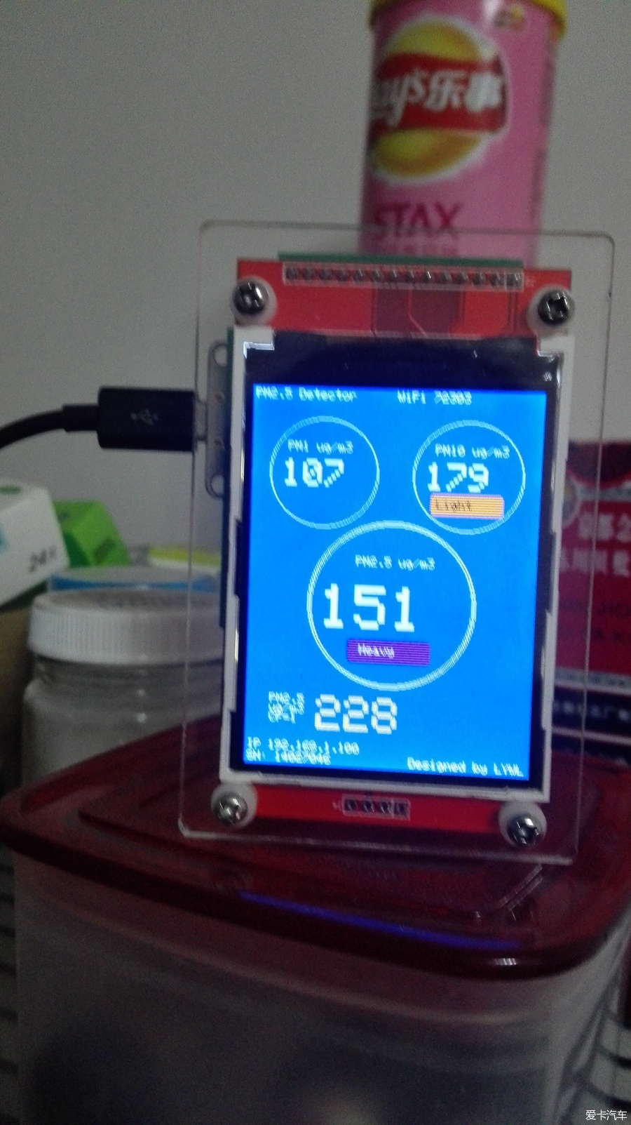

上帝说,要有WiFi,于是有了WiFi,上帝还说要有大屏幕,于是就有了大屏幕,最后的效果图如下:
主要的功能也有了:
实时检测空气细微颗粒物浓度: PM1.0, PM2.5, PM10 (国标,美标)
实时显示PM2.5, PM10污染等级

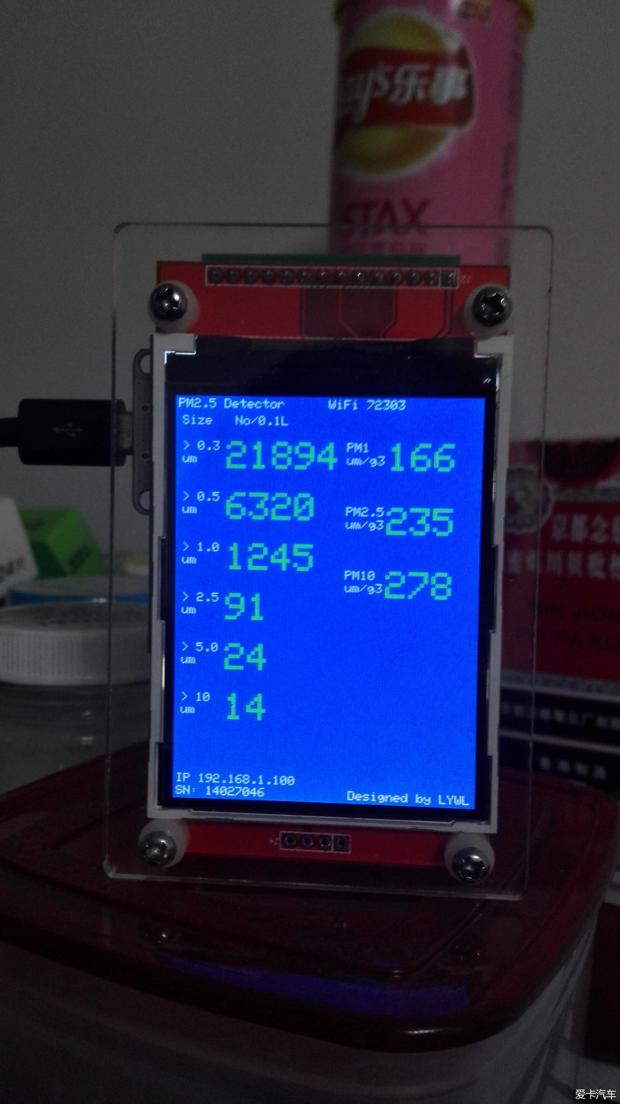

实时检测空气细微颗粒物数: >PM0.3, >PM0.5, >PM1.0, >PM2.5, >PM5, >PM10
自动休眠,一键唤醒,延长检测仪使用寿命

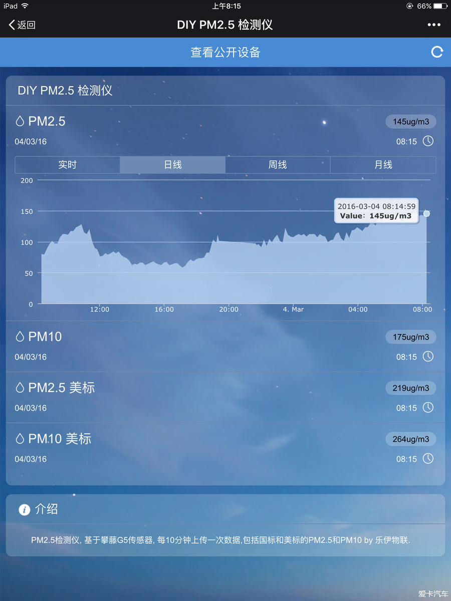

Web, 微信, 安卓App查看实时,历史数据以及曲线

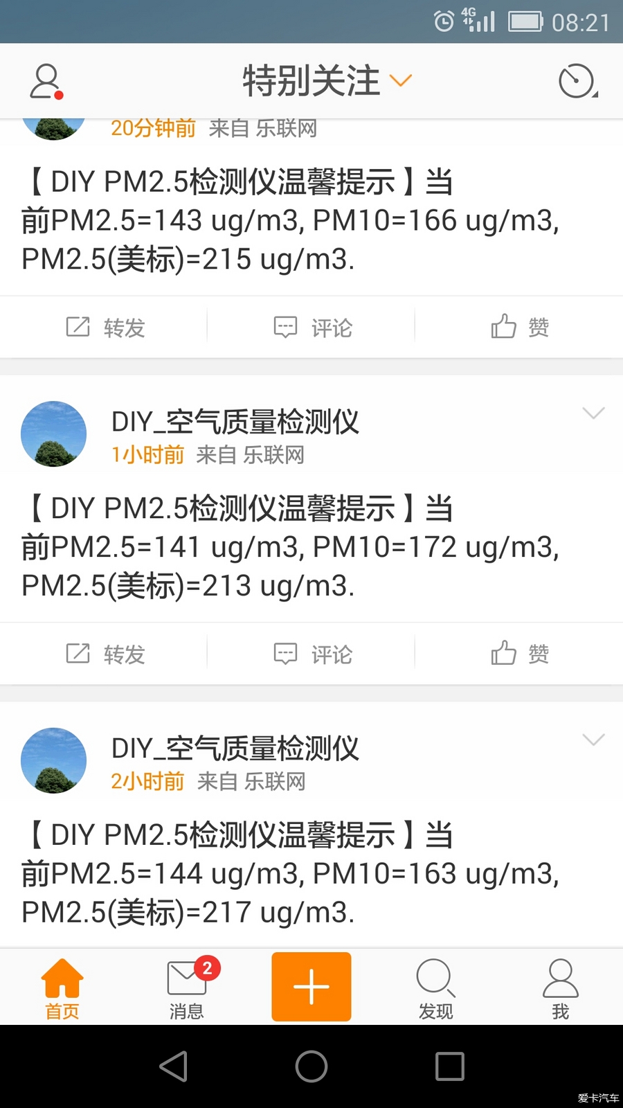

物联网平台支持短信, 邮件, 微博等通知推送

1. 主屏显示PM1, PM2.5, PM10浓度值
2. 第二显示美标PM1, PM2.5, PM10浓度值和颗粒物数量
3.微信公众号查询实时数据和历史数据
4. 绑定微博定制推送

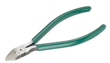

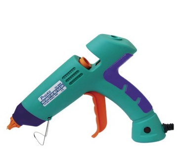

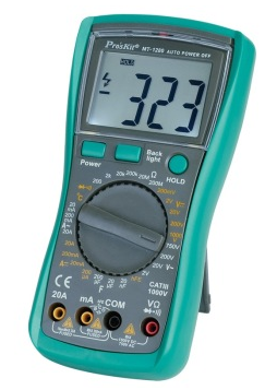

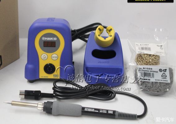

最后分享下自己的DIY工具,希望卡友喜欢,基本都是宝工的,热熔枪,万用表,钳子,焊台是日本白光的,不得不承认小日本的东东好用啊,(由于电脑上没有实物图,都是在网上截的)
