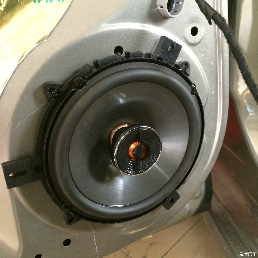

说实话,刚买车那会没打算升级汽车音响,可是自从买了几件bose的音响后,感觉还是要耳朵舒服点好,加上车子高速确实胎噪风噪也有点大,决定做个四门隔音的同时也升级一下音响。本着不要大改原车线路+造价能接受的原则,就选择了JBL汽车音响GX600C和GX602喇叭套装6.5寸套装+JBL汽车音响8寸超薄有源低音炮,这些都能用原车机头直推的,喇叭和低音炮是京东上买的2299+1599=3900元,前门2只+后门2只+高音2只+有源低音(不含施工价,因为认识改造的师傅),隔音用的静霸隔音四个门用了8张共1200元,施工及其他线材300元。
下面上图:

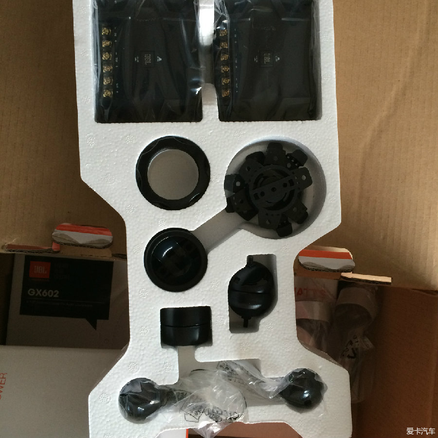

套装盒子

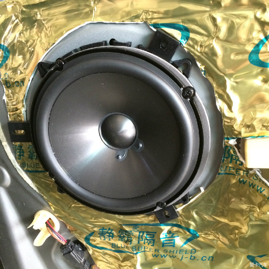

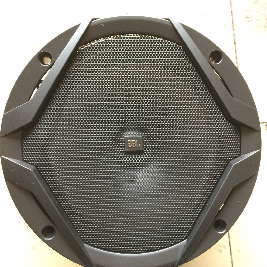

前门两只背面、正面安装好的、面板

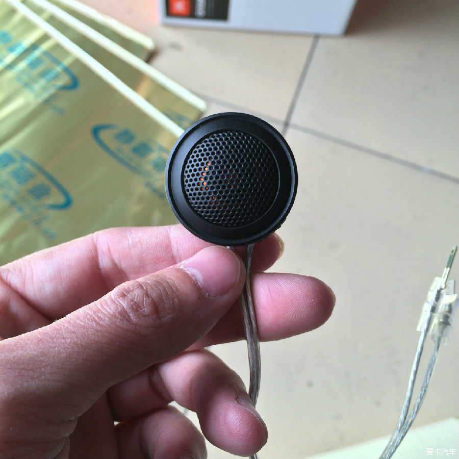

高音

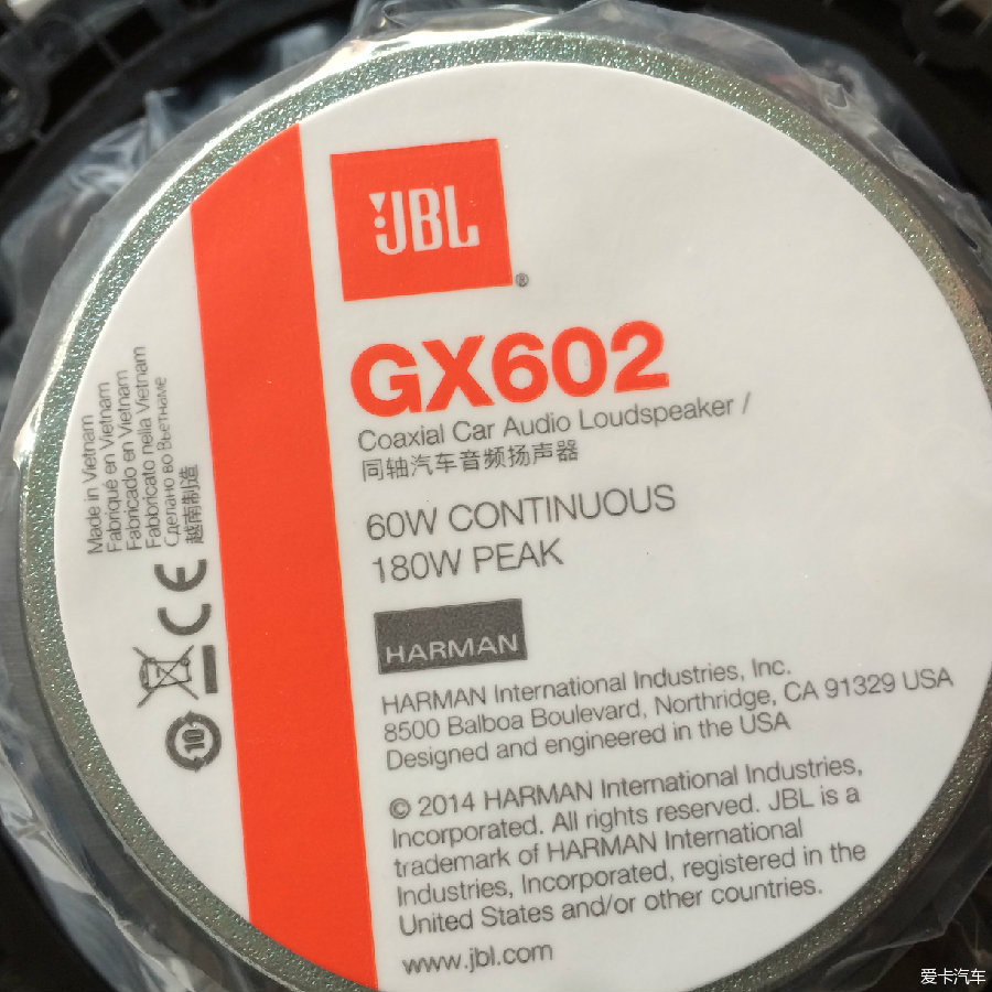

后门同轴背面、正面安装好的,面板没拍,呵呵

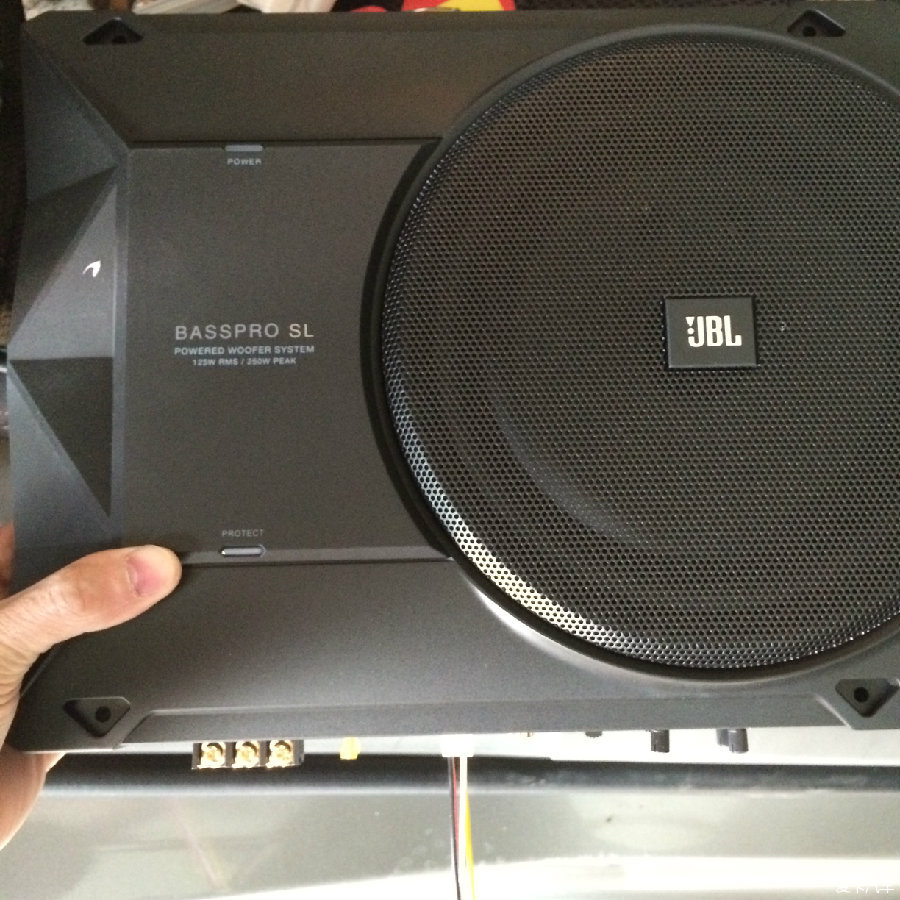

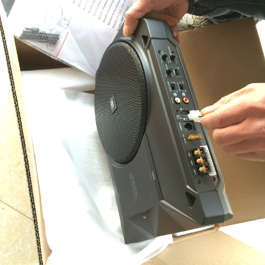

有源低音
分频器和一些配件,但是没有线材

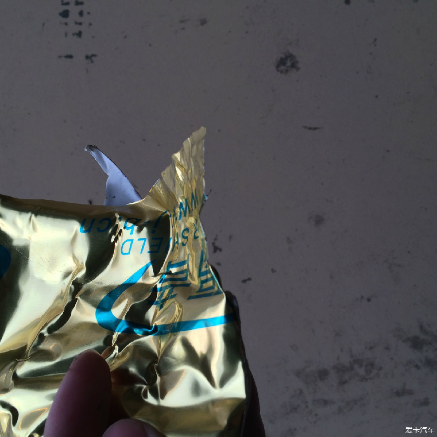

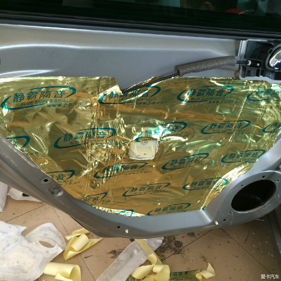

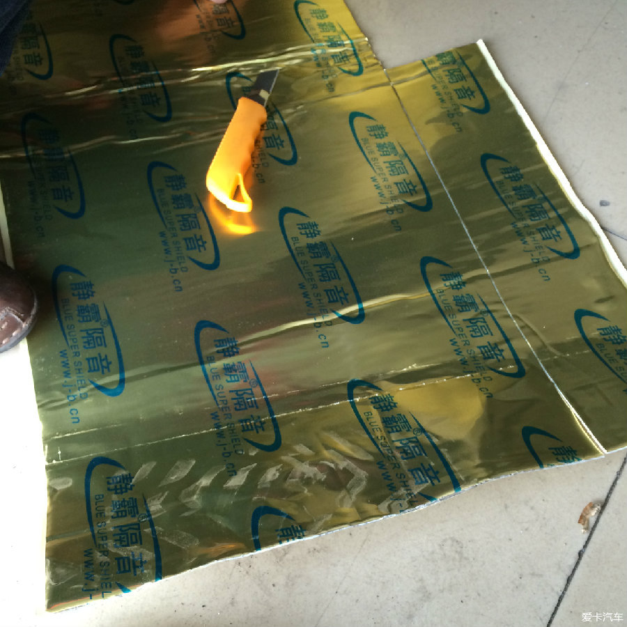

静霸隔音,几乎没有味道,用材很实在,四门每个门两层,门板里面一层(要把隔音材料割成一条一条从喇叭洞口塞进去的),门板外层一层,共用了八张,听师傅说一张有3斤重(也可能是3公斤,没听清,靠这么重),效果确实明显,关门声很实在,回来路上90的时速,车内听到外面的噪音也小不少。

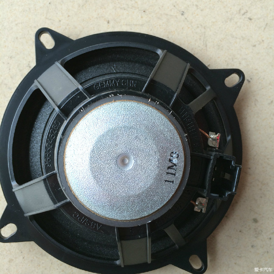

原车喇叭,四个门的喇叭加起来估计也就JBL的一个喇叭重

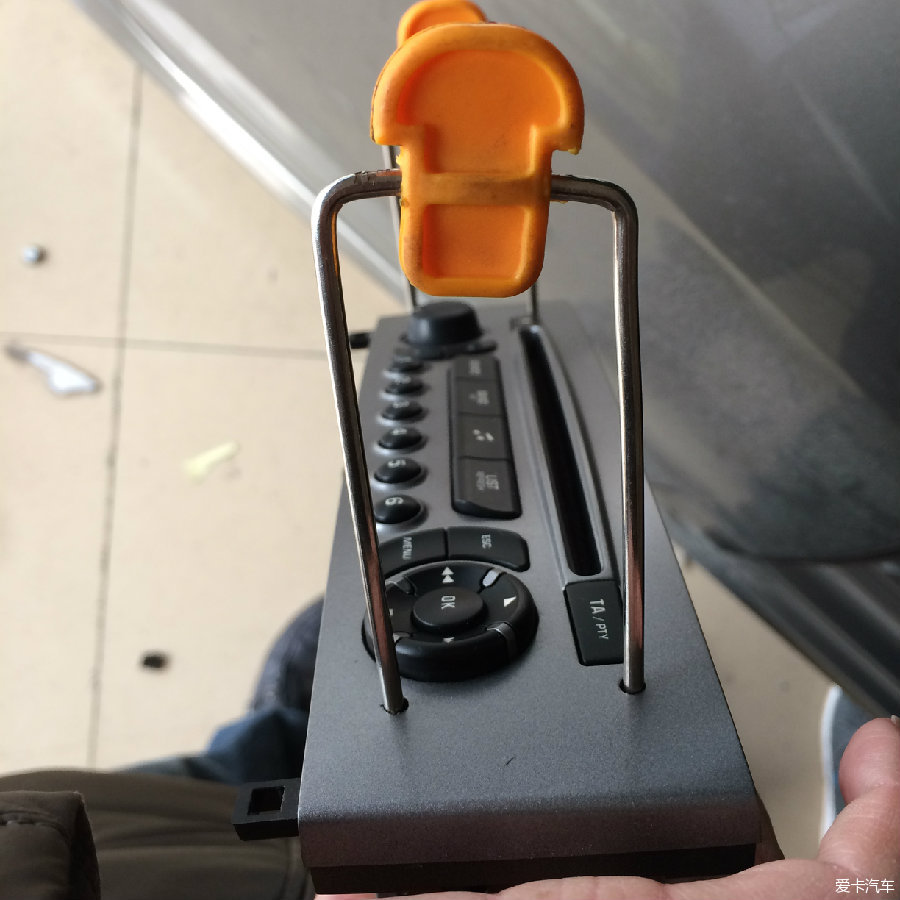

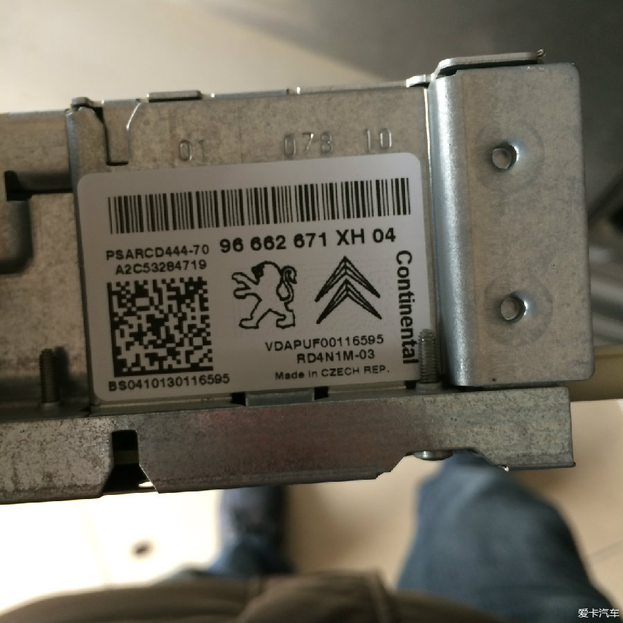

原车机头,捷克产的,群里同学说机头还可以就没有换

师傅用了1天时间终于搞定,早上十点开工,晚上六点结束,调试好后赶紧上路,路上开到90码,试试隔音和音响效果,确实是原车不能比的,提升不止一个等级,用的CD,后来试了320K的mp3,都不错。
