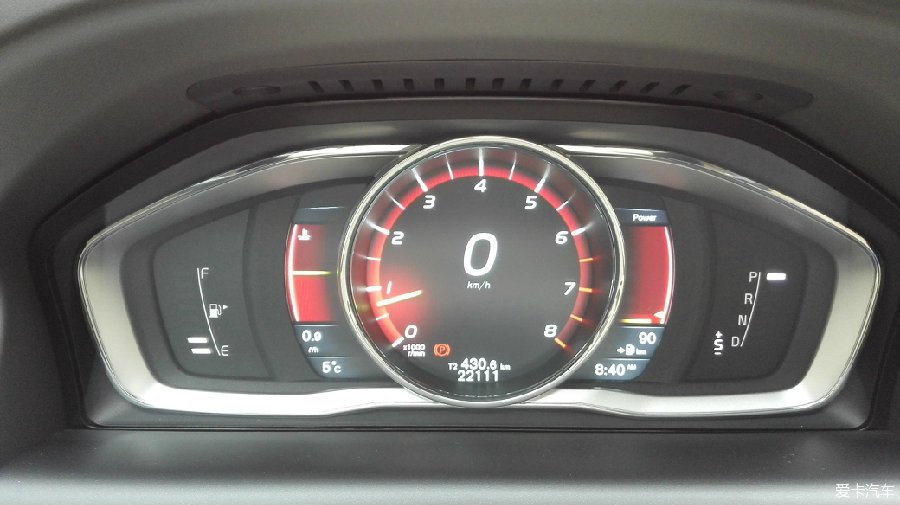

  15年六月入手四驱智远,半年整已经跑了两万公里。这期间车一直用着狠不错,前几天闲来无事为了观察一下火花塞在燃烧室的燃烧情况准备好了工具打算拆下火花塞一看究竟。正常保养火花应该是四万公里后更换,这次拆下顺便清洗后让它达到最佳的使用效果,也为日后脱保自己换件做准备。

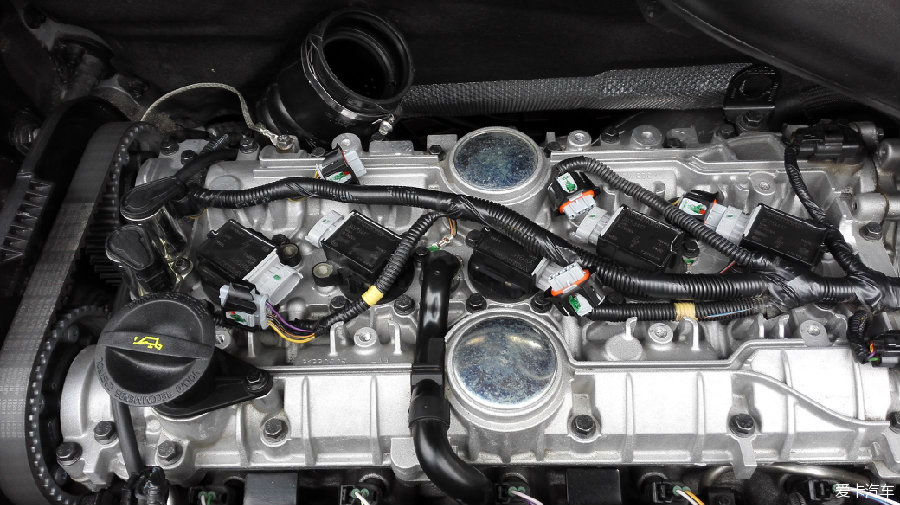

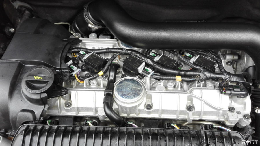

打开防尘盖之后

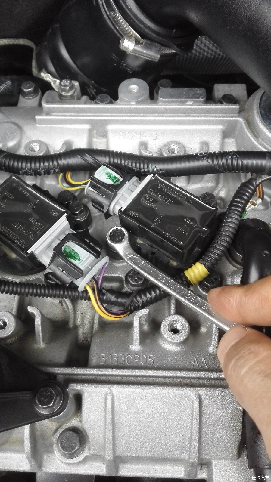

每个高压线圈的旁边都有一颗螺丝固定着。这种设计第一次见,常见的都是高压线圈要专用的起拔器拔出来的。
扳手是8毫米的

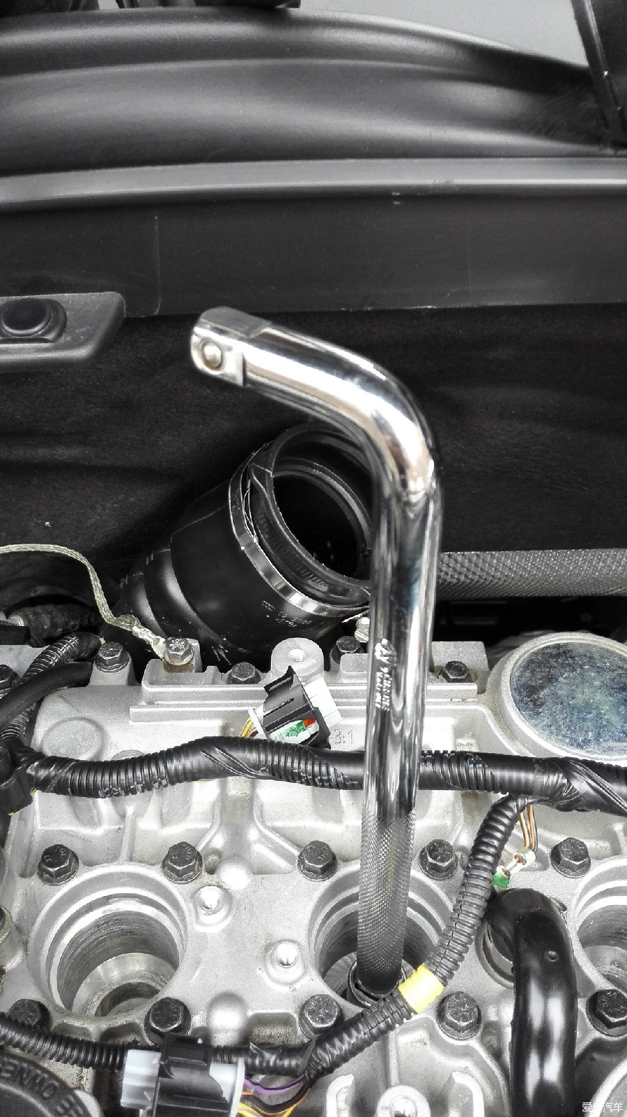

拔出高压线圈后 用16毫米套筒套住火花塞头部逆时针旋转。

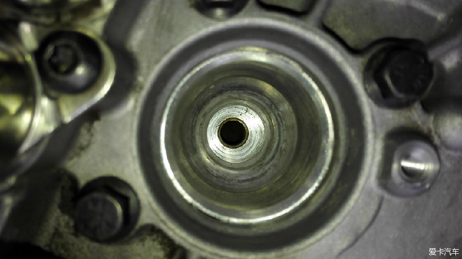

洞洞的底部是燃烧室。以前看过帖子用针孔摄像头配LED灯链接笔记本电脑后可以看到燃烧室内部。。。

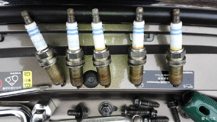

五颗火花塞全部被取出。

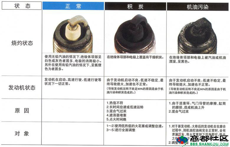

由此可见火花塞都烧的很好
以上两张是对比图

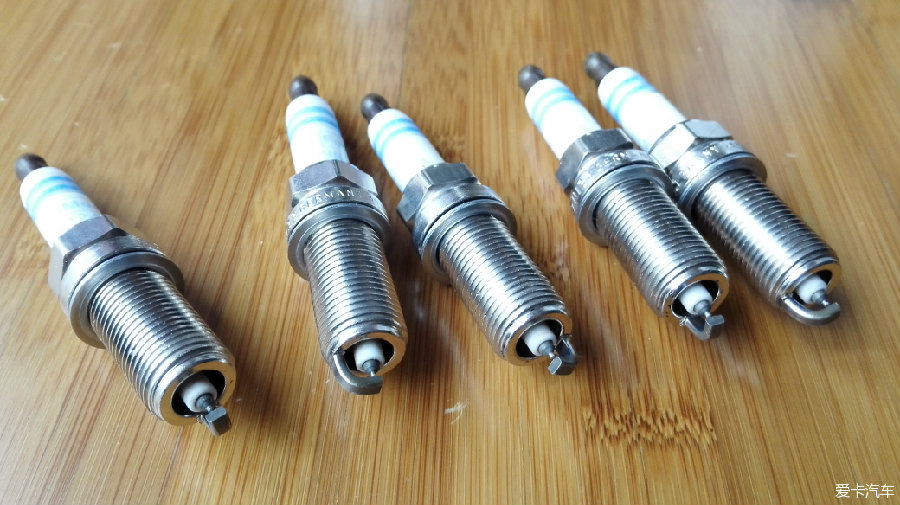

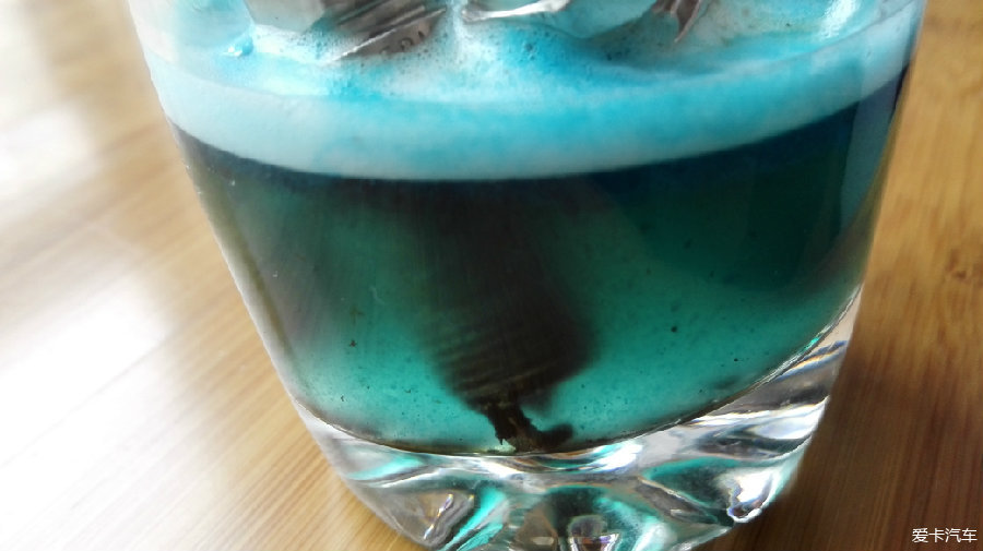

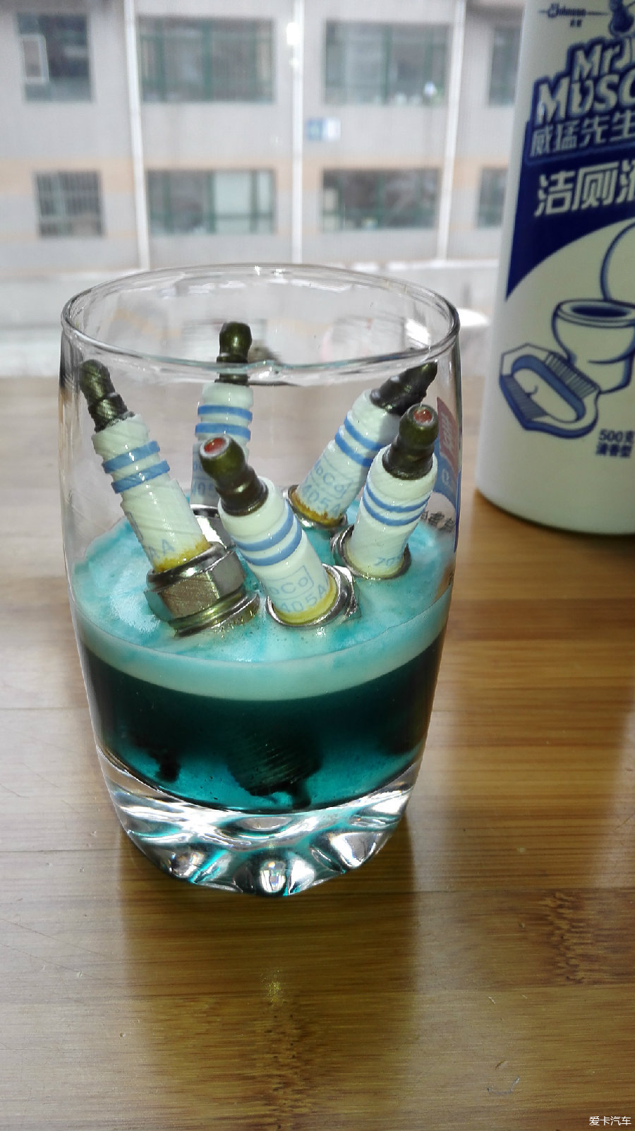

取回后玻璃钢内装入洁厕液大概两分钟后液面气泡很多哦
一小时后火花塞头部的积碳已经充分分解
火花塞捞出后用软毛刷刷净,抹布擦拭后电吹风吹干。注意;千万不能碰撞到它的头部不然间隙就不一样了。。
装车后照片。火花塞清洗前后基本没有区别,热车后怠速0.8 。 主要是为了日后脱保可以自己动手更换火花塞。。。

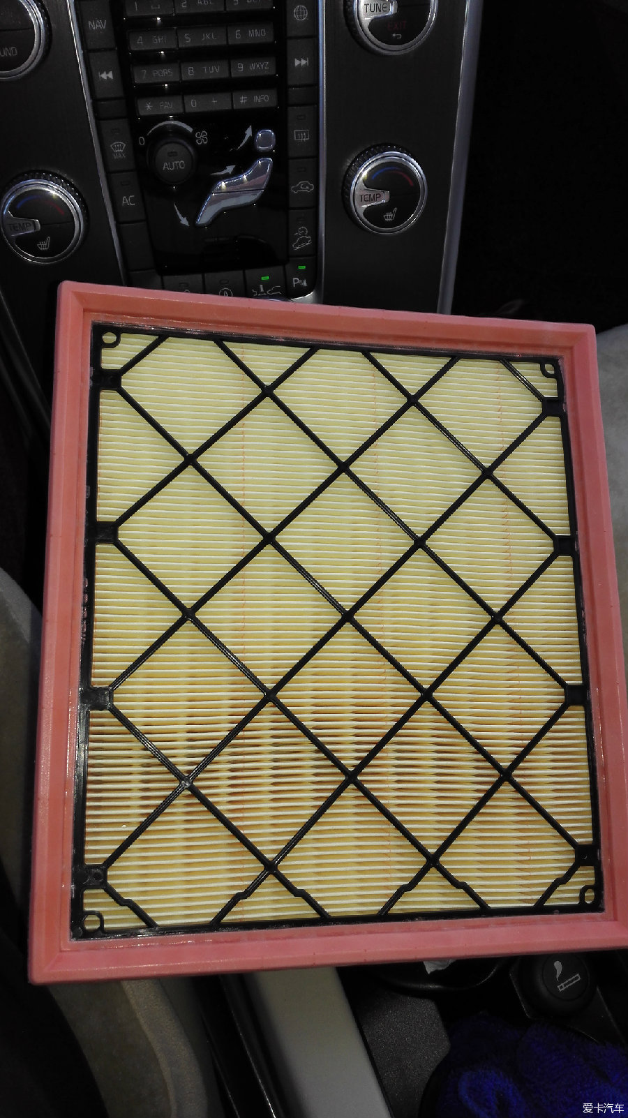

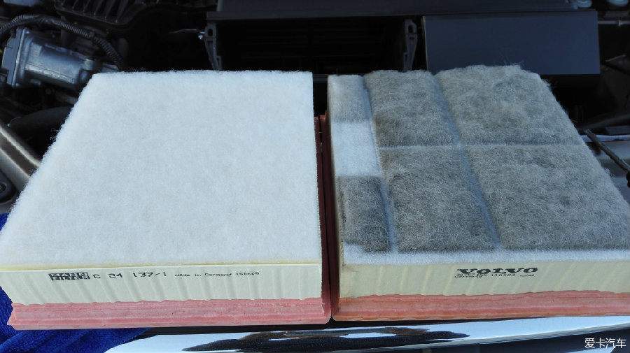

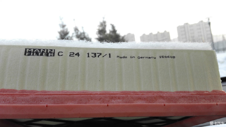

空气滤芯选择的是曼牌 型号C24137/1,某宝售价九十几元,产地;德国

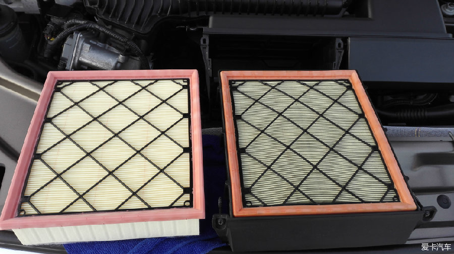

新旧对比。曼牌的做工和质量上绝对可以的,以前车车上已经用了四年的曼牌产品。
右侧的滤芯一直没有更换过,两次常规保养的时候让小工用高压气吹吹。
