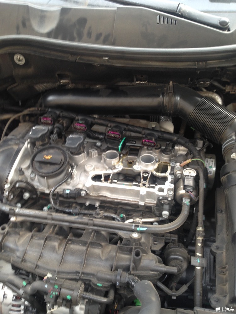

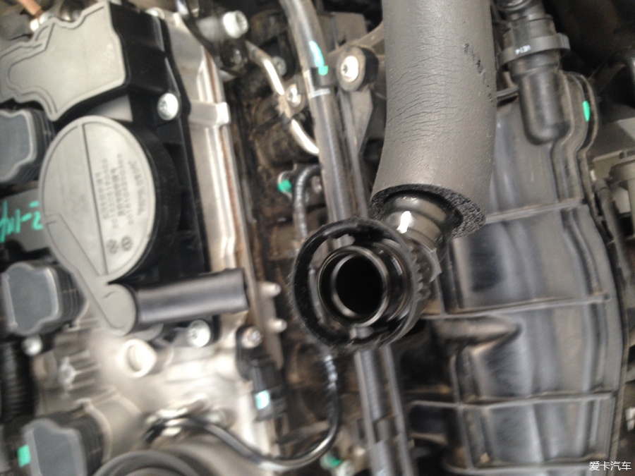

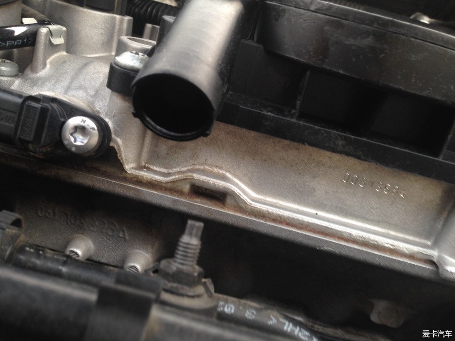

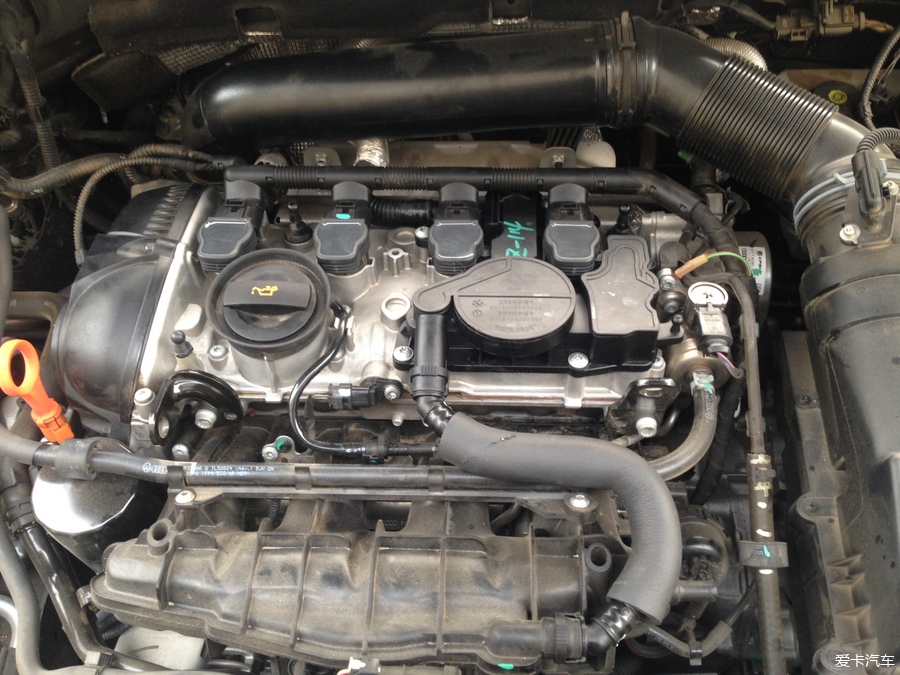

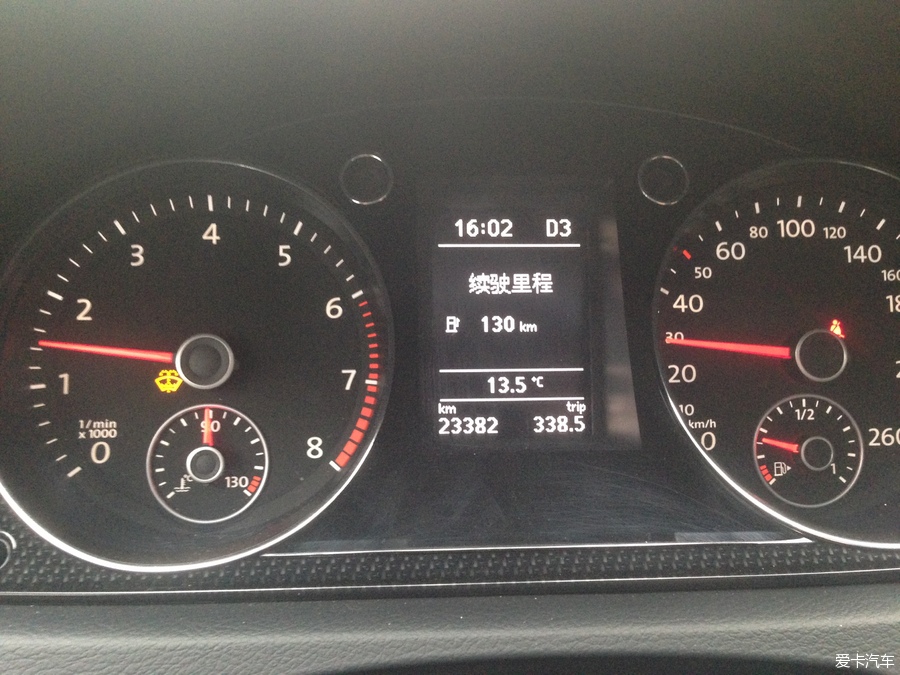

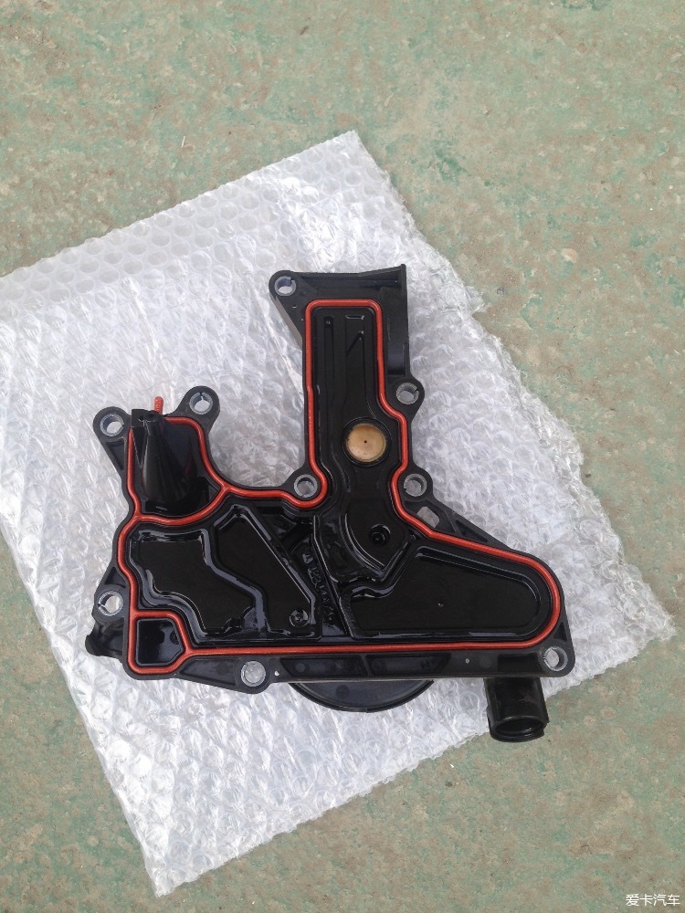

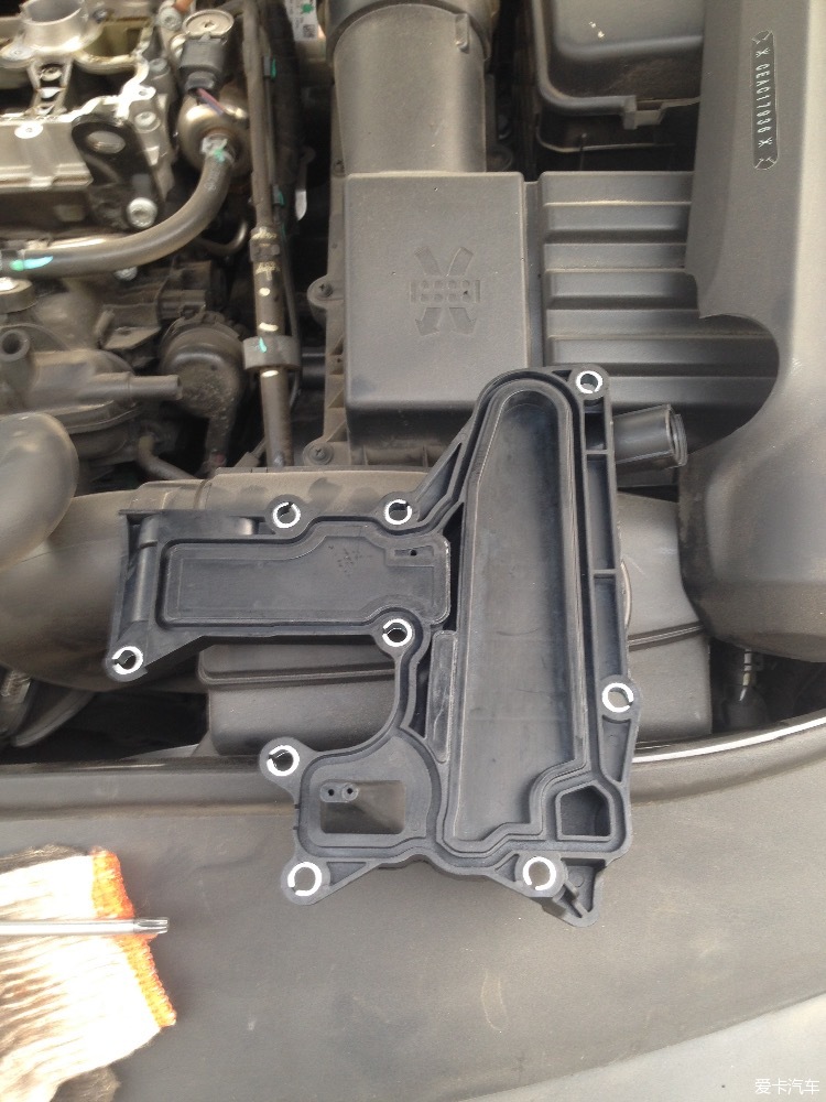

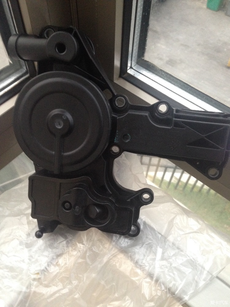

历经一年,迈腾2015款B7L 1.8T豪华, 油气分离器废气口漏油,加油口漏油, 涡轮增压管外油质 。历经一年,今天换上众安牌油气分离器,运行10公里 拔管 舌添般干净。 爱车工作完全正常,连启动发动机的声都变了,怠速不抖并且打开加油口也不会出现之前怠速爆震的现象。 20分钟换完,清洗波纹管 清洗废气管
  。  立贴见证! 感谢万春雷服务大众!

新车,不太烧,最要命的之前油气分离分离不彻底漏机油,这个新的一点都不漏这个是最直观的!

正常怠速5分钟拔管油气分离器废气口就会有油,无论是全新件还是旧件都一样, 老万的这个油气分离器拔管那是相当的干净,在江苏那边车友测试都超过了1万公里!
