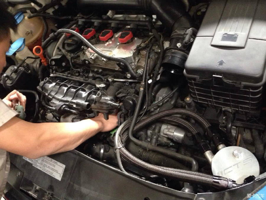

透气壶是我在安装K04后大概6000km左右时安装的,当时表显示为16xxxkm,时间估计是14年上半年?具体时间恐怕要去翻下以前的帖了……
目前是在32000km拆下,是的。。。这公里数我花了很久。。。所以真是久等了。。。

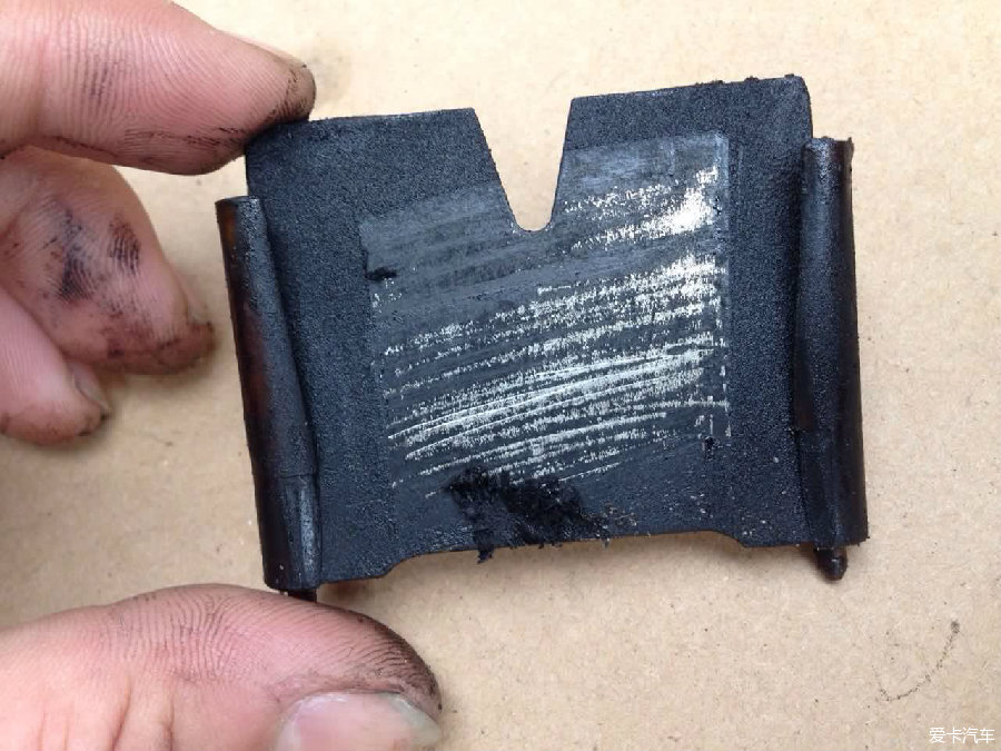

这里赞下CTS一个不错的小设计,就是探针。就像机油尺一样,随时可以观察透气壶的实际情况。

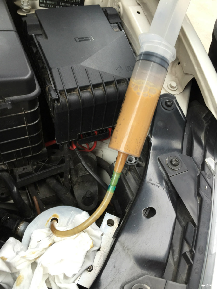

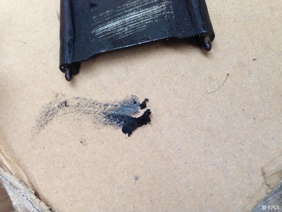

后来车在入冬后,壶内的油也开始增多,到了今年年初,终于让我用大针筒提炼了第一桶奶茶~(最后是提炼了两针筒~)
CTS透气壶不会进油的传言就此结束。

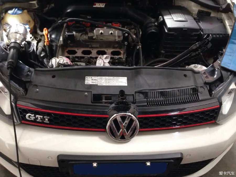

清积炭尽量找熟悉熟练的师傅进行拆洗。
我车充分实行一车一师傅,比AMG的一人一机更可靠。。。

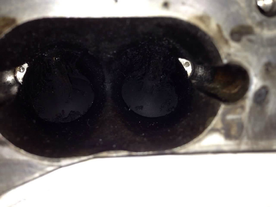

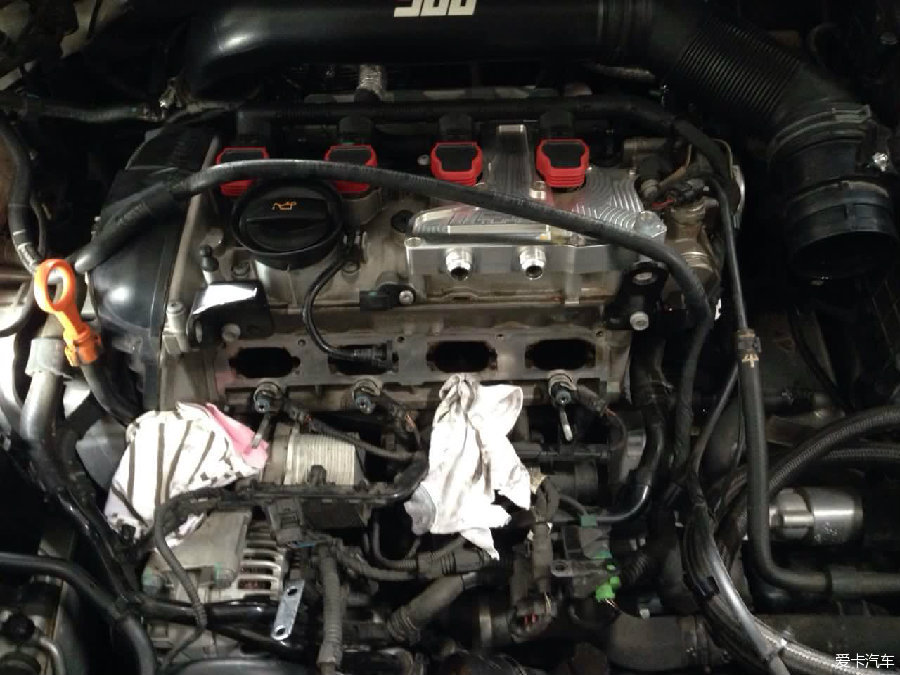

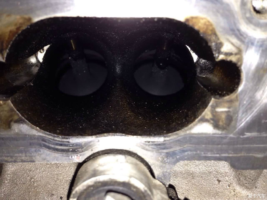

拆下进气歧管后的情况:

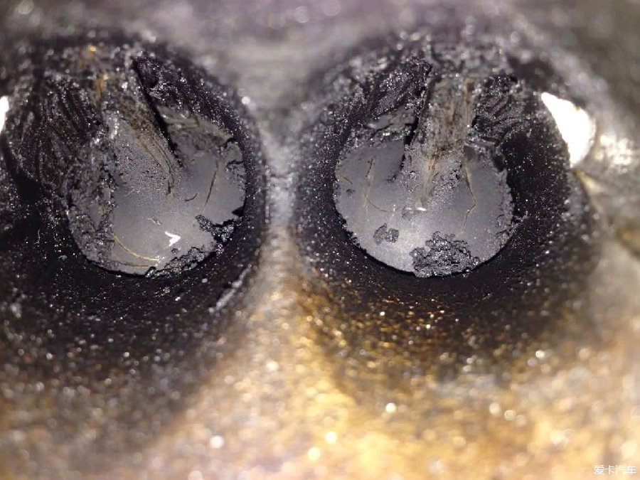

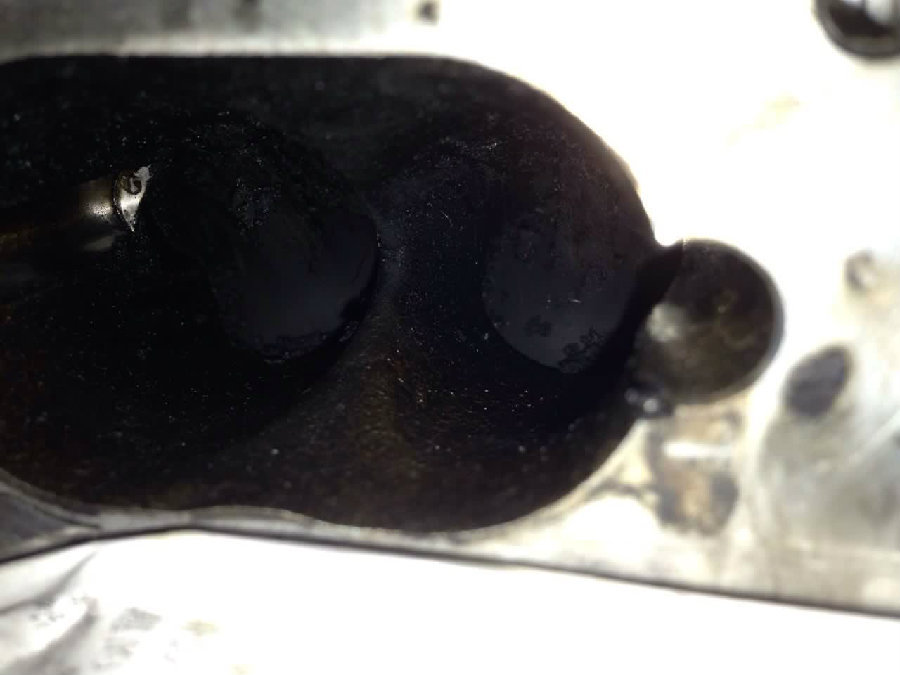

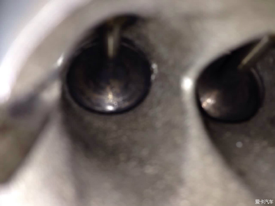

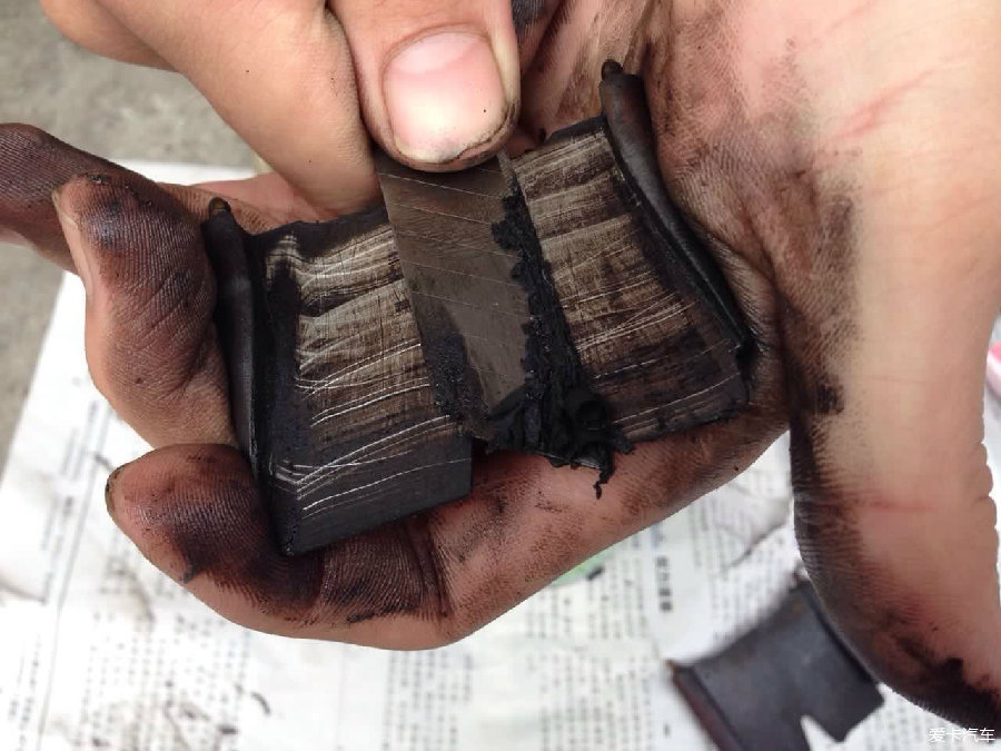

好了,煤炭资源就此显现:
木错,这是接近2万公里的实际使用情况,也验证了透气壶只能缓解积炭不能杜绝积炭的说法。

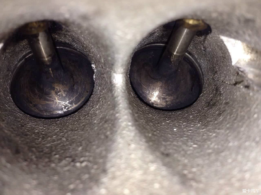

对比我在16xxx公里拆下的情况,积炭大概减少了2~3层厚度,

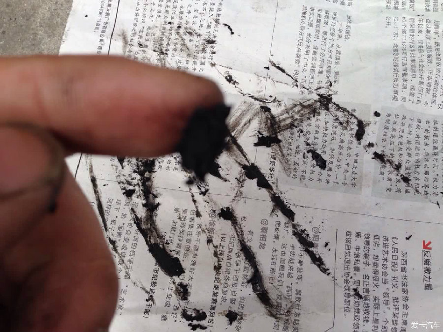

这里你们来感受一下厚度:

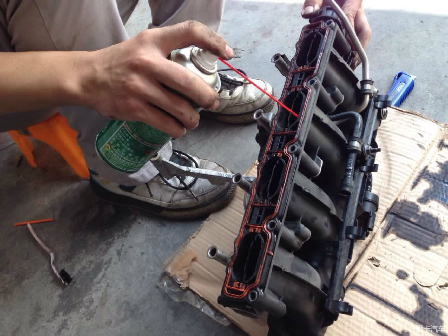

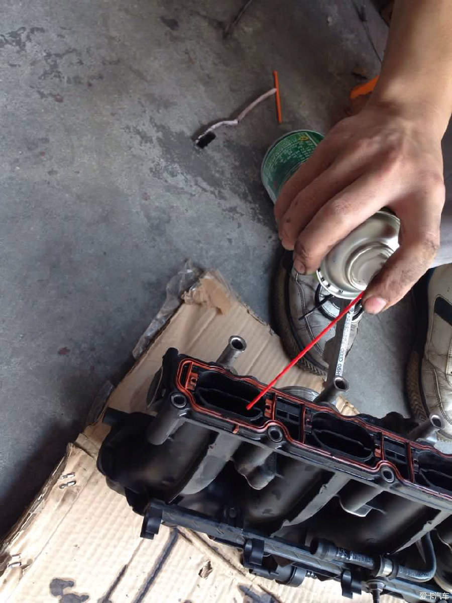

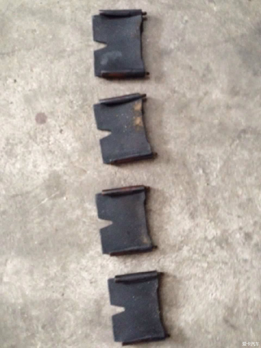

接下来就是开始清洁作业啦~
这个时候的积炭看着更为夸张~

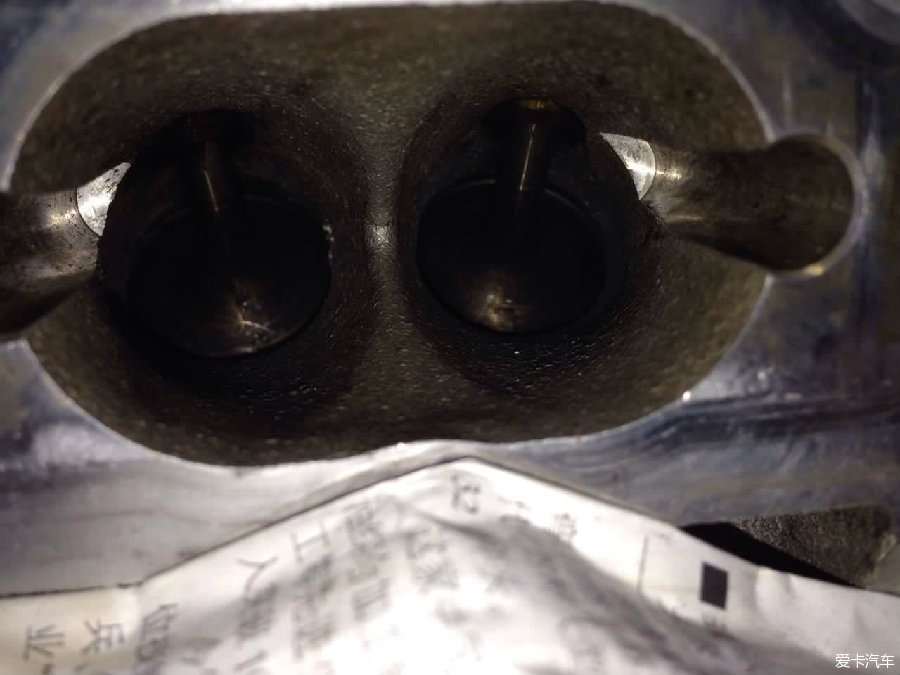

清晰过后~
大家可以参考下厚度:
是不是顿时豁然开朗。。。。。

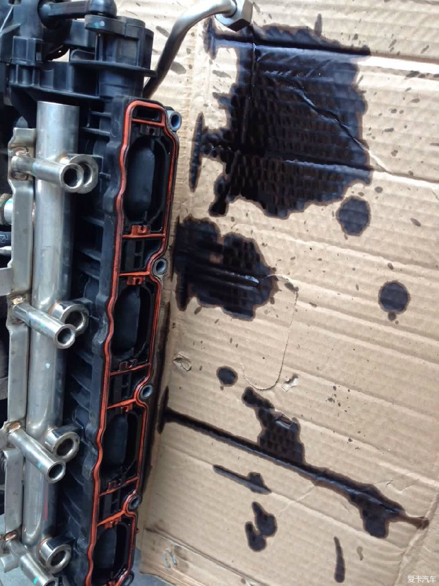

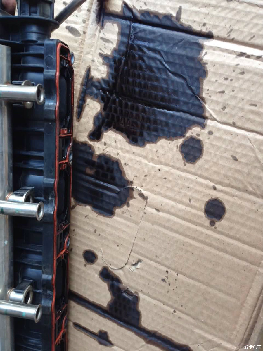

还没结束,人家都湿了怎么能不让人家流出来呢。。。。。。。。。。。。。。。
好的,全贴就在此结束。。。。
透气壶的实际效果也基本得出结论。
起的缓解作用大概是延长2~3倍时间左右,但是对比透气壶价格以及拆洗的工时,大家也明白我要说什么了。
接下来就是留下给各位判断研讨的时间了,清完积炭明显感觉加速爽快好多,我会开着已经更加清爽的GTI,继续着他也许更多的故事。。。。
