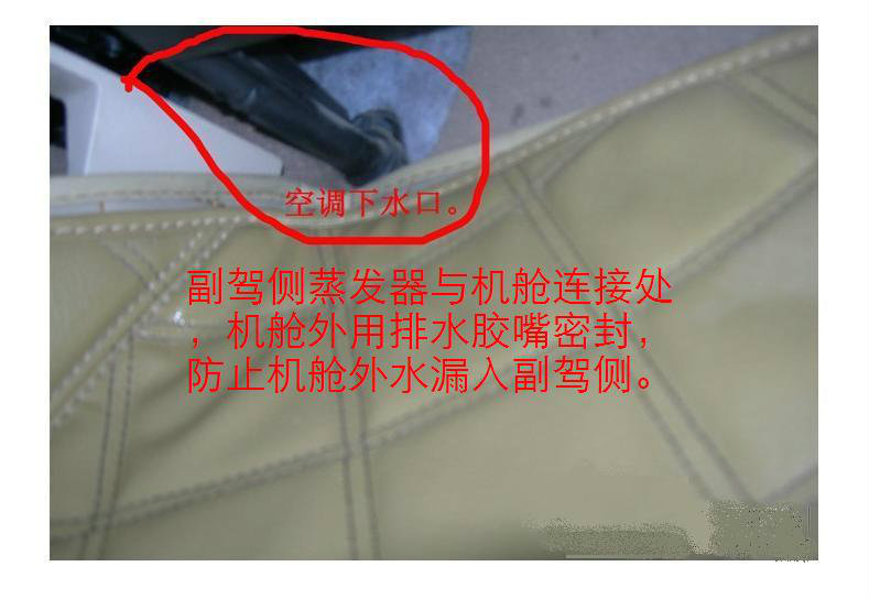

副驾侧排水管的位置图
图4

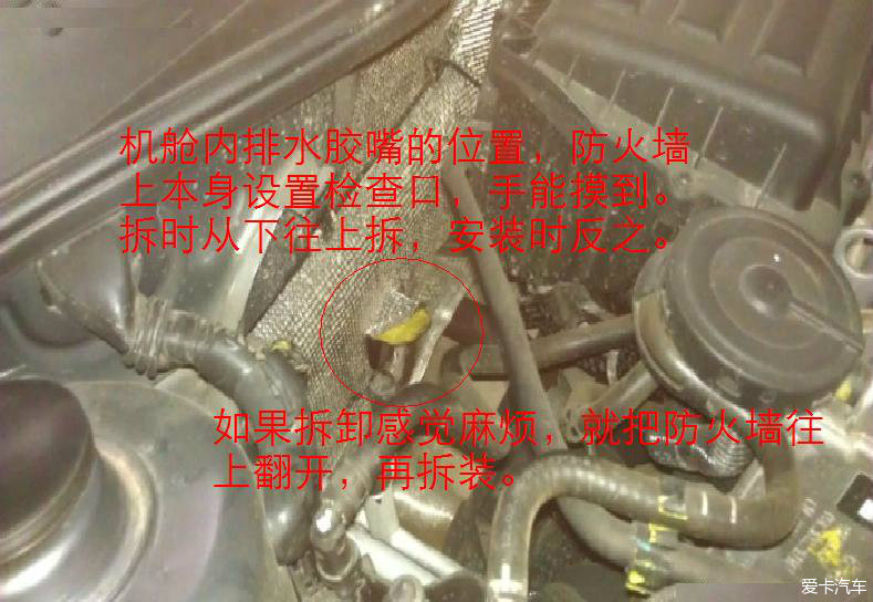

机舱内排水口的位置图,防火墙本身带检查口,小起子撬开即可。
图5

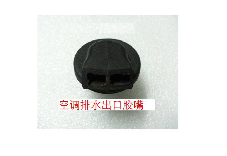

排水管排水口胶嘴图,胶嘴起到密封的作用,防止机舱内漏水进入副驾侧。
一个人干活,没法拍照。拆装时按图5中提醒即可。
图3
第一次拆装,搞不清来头。网上基本没参考,连蒙带猜。为了拆装方便,拆了空滤盒,翻开了防火墙,这样空间大,好操作。顺便洗洗节气门。
从今天检查的结果来看,只要空调滤芯不坏,就不会有杂物进入蒸发箱。排水口胶嘴上面有两个出水孔(5mm左右),所以一般不会堵塞。
凡是说空调处漏水的多半是给4S忽悠了。(不排除小概率事件)

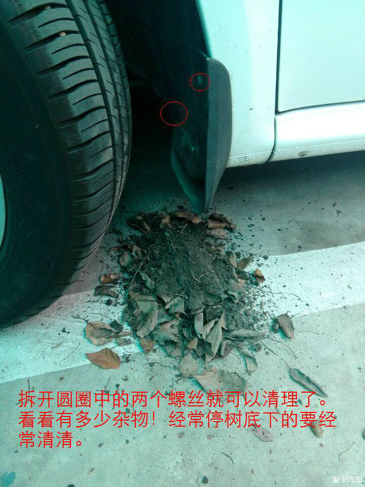

还是先看图
图6、7
挡泥板轮罩处堵塞杂物??清出来整整半盆哦!
此处一堵,连续下大雨时真不敢保证前档排水及时,一旦漫延,后果严重。有可能漫过空调滤芯外围而进入驾驶室。停车时滴滴答答没完没了。慢速行驶时一个刹车也会听到水声。
如果经常停在树底下的话建议定期清理。只有好处,没有坏处。

1、CDF类比CLS类发动机检查拆装空调排水口要难一些。主要是空间问题。
2、检查拆装空调排水口难度系数为中等。能洗节气门的TX都应该不成问题。
3、安装时尽量往里按到位,越往里密封越好,越不容易漏水到车内!
