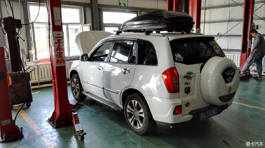

前台5分钟登记检查等项目结束后,就上了架子机!
打开机盖,吹灰,我只能呵呵了,意思意思就不差啥了!

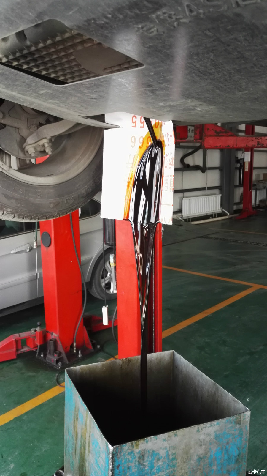

这是跑了5000公里的矿物质机油,在4S店售价175,我估计外边顶多100!
就是zei种机油,反正在保修期内,我是不打算加价换好油了,5000公里一换,只要不是假油,都是完全没有问题的!

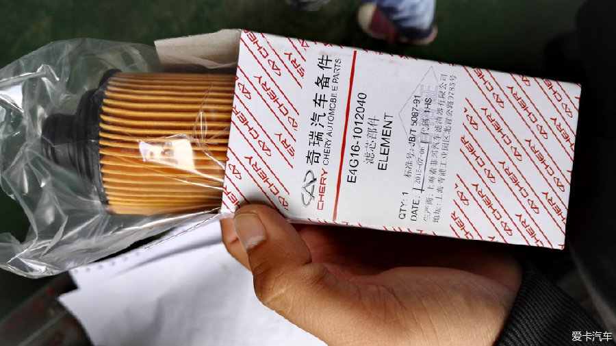

原厂机油滤芯,印着N多奇瑞标!

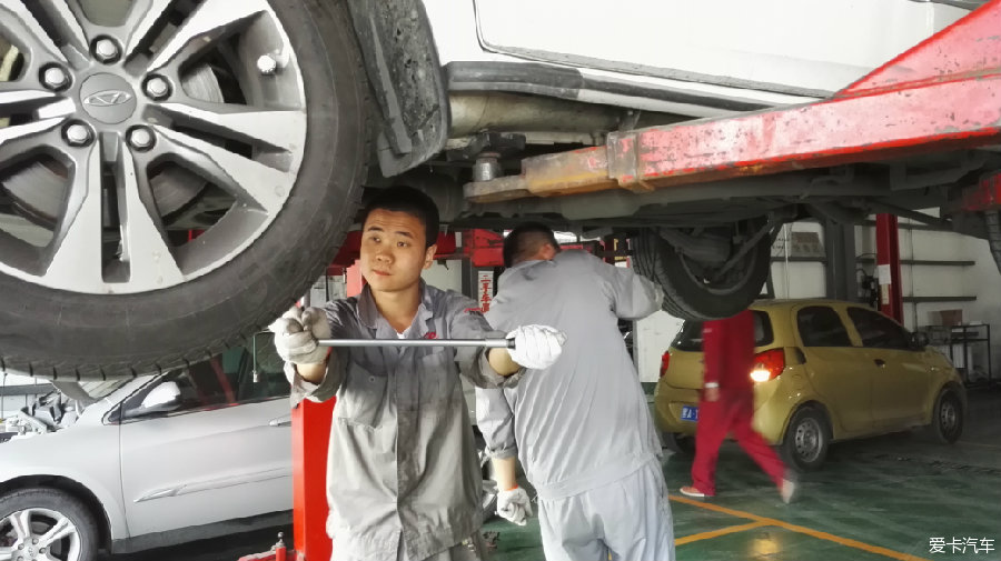

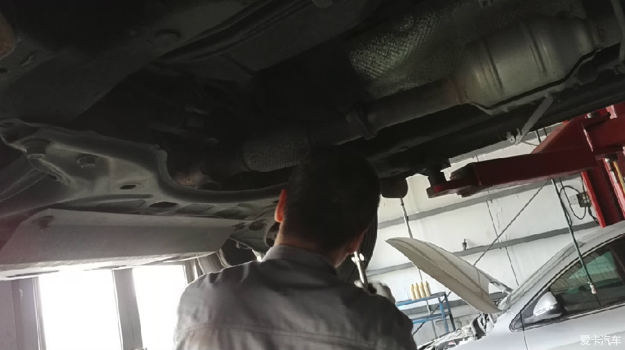

维修小哥帮我检测4轮的时候发现了一颗钉子,还好没有穿透!

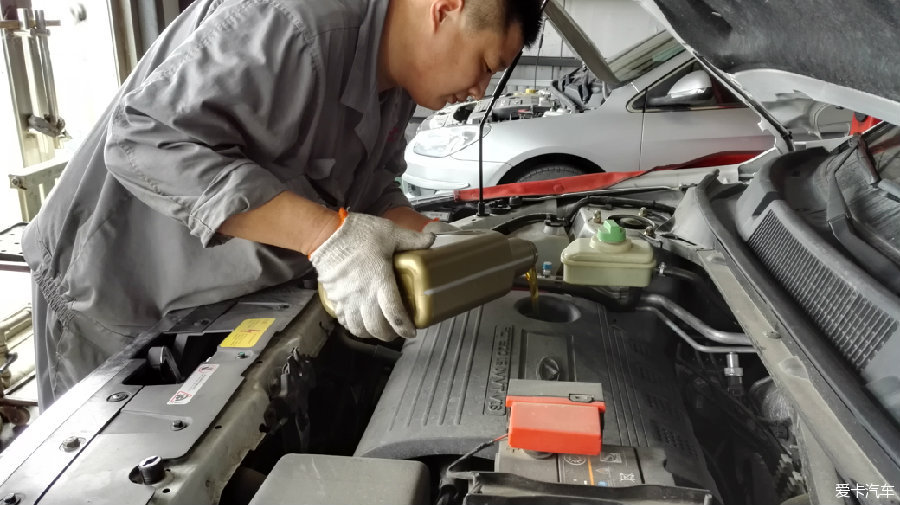

机油不在滴流拧紧油底螺丝,加入新机油!
两位小哥为我服务,那叫一个带劲啊,哈哈!!!!

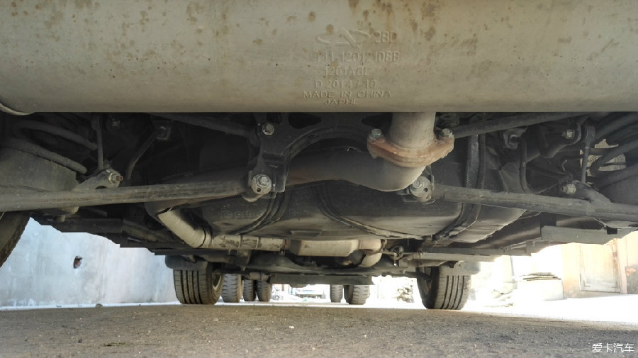

重点来了,看见后悬臂支杆与排气管相邻的两颗螺丝吗?
近一个月,车过拽的道路了,总是出现子嘎子嘎的响声很烦人,去了4S店2次也没有解决,这次保养,维修小哥说可能是这两科螺丝的问题,拧紧后,异响消失!
