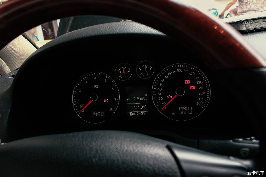

表头一万多,实际快9W了。高压油管漏了,在JS I was on the road上买了配件255大洋木有了。东西一到立马开工

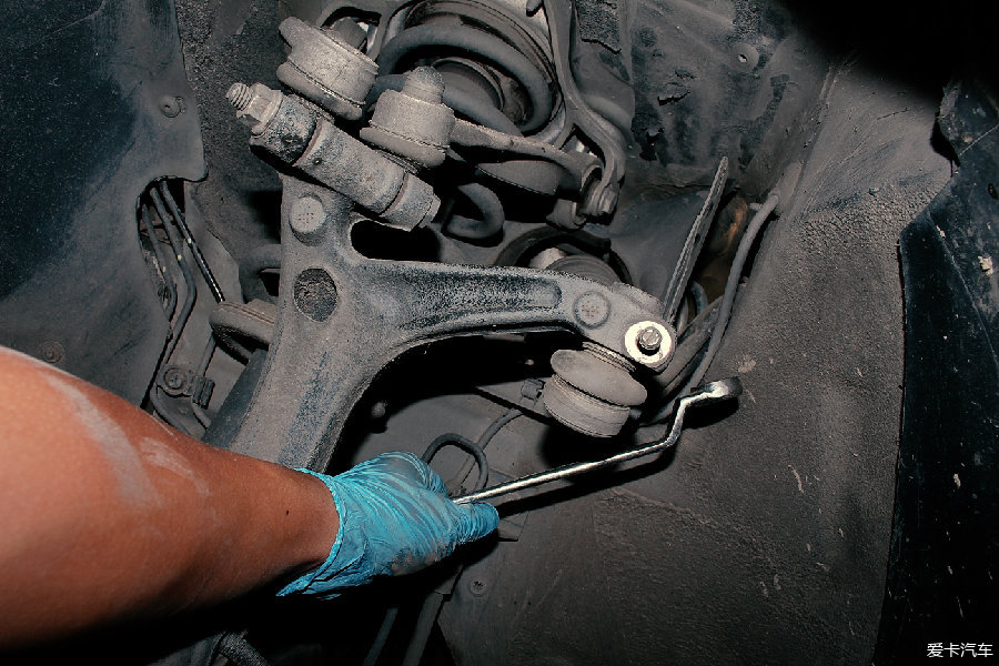

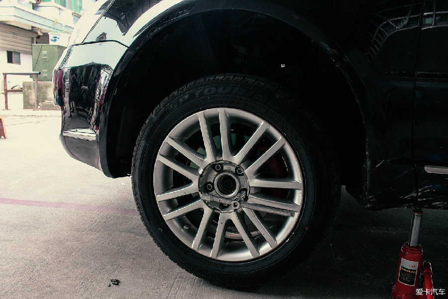

                  拆下轮子   按照维修手册来
                  最好拆了方向机拉杆,里面那层塑料挡板必须拆了。用19MM扳手 从传动轴伸入 然后套住高压油管螺丝 只要松动一点点 就能用手慢慢拆下来。
      安装的时候真是烦人,足足装了1个多小时。切记  垫片安装是有正反的 螺丝贴合面和接口贴合面是不一样的,有槽的一面应该对着螺丝

发表于 2015-09-13 23:02    IP属地:未知
使劲折腾。个人感觉第二张图把帕拍成了SUV的感觉。

引用 yang2632858 于 2015-9-13 22:12 发表的回复
我安装的时候好像没有这个垫片,难道领驭和老B5不一样?

引用 Bi-Bi-Bi-Bo 于 2015-09-13 23:02:02 发表的回复
要真能变suv就好了

引用 FoxHu 于 2015-09-14 10:54:40 发表的回复
铜垫片肯定有。不然要漏油了
发表于 2015-09-14 12:43    IP属地:未知
杨兄,这垫片买管子是配好的吗
