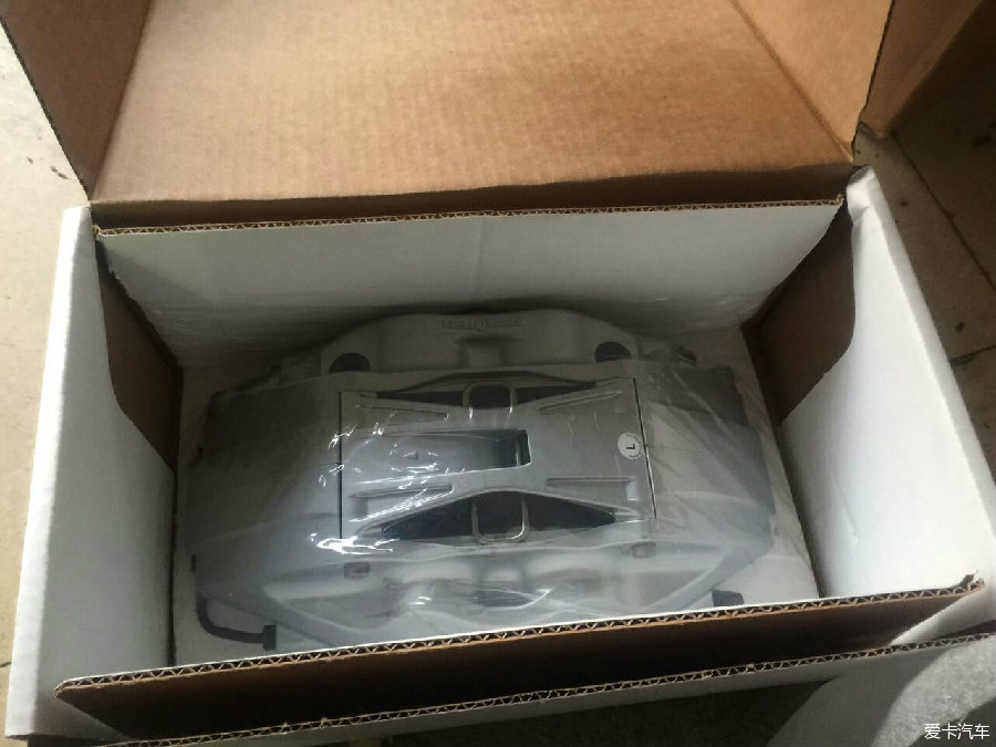

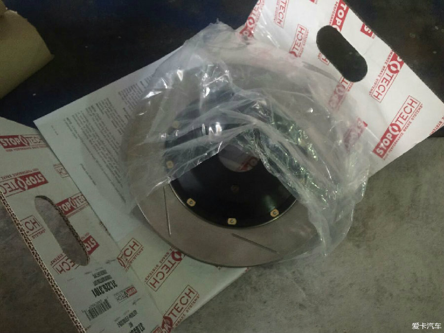

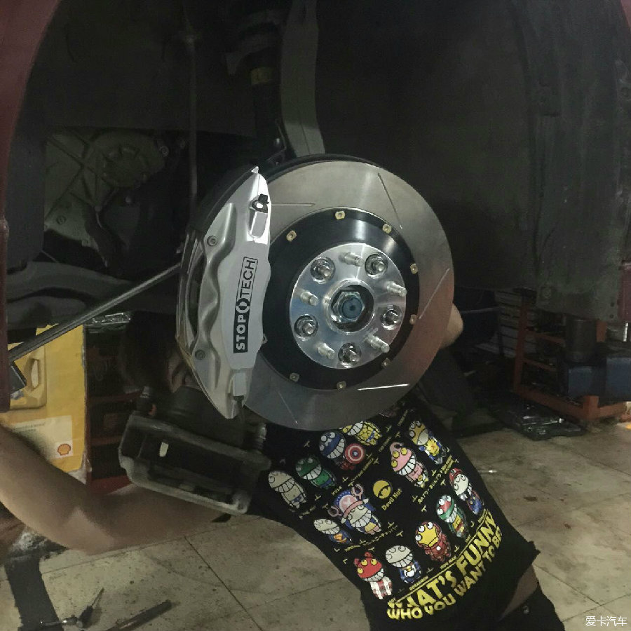

第一篇刹车!!!!刹车抖都知道,当然我也知道,很痛割爱······
好大!!!!只能这么形容····· 看着蛮爽的···大的我改不起玩玩小的·
突然血脉偾张····· 一看就知道爽··········好了不多说 上架!!

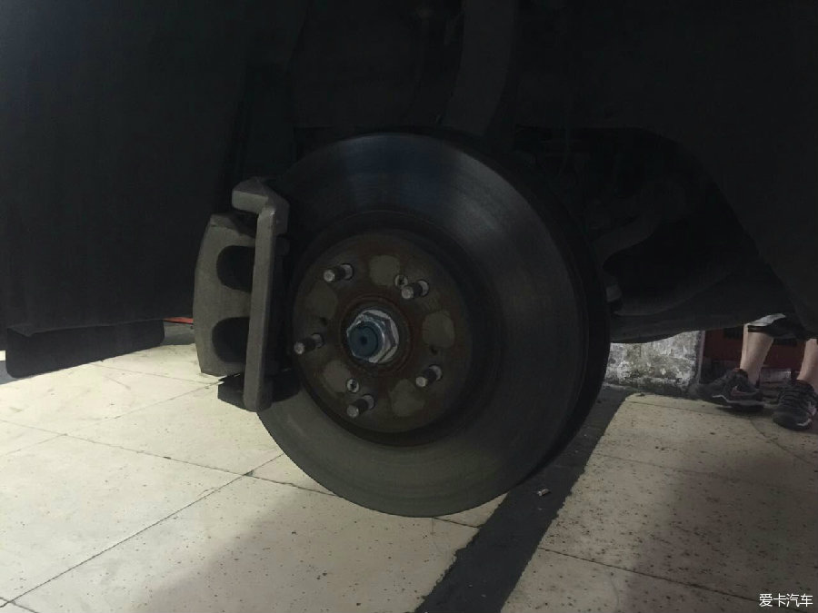

首先再次回味下原装刹车····宝贝实在舍不得你·····可是又没办法········

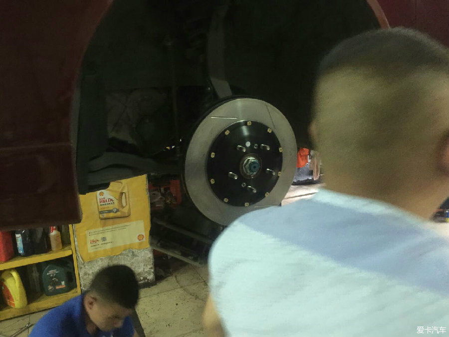

过程太残暴···不多说···安装很到位····整体加宽了3cm,,感觉拐弯更稳了 ·····哈哈哈 ···骚年战斗吧 ·······
明显嫩看到 盘子加高了吧····仔细看 ·····
这是安装时候的图 ···已经下来有段时间了·······过两天再发一个测评帖子·····关于我的刹车········
敬请期待 ···后续刹车测评····

我还改了刹车·······加宽3CM宽度·········爽了噪音也来了····我会发出我的刹车图你们猜猜什么牌子····

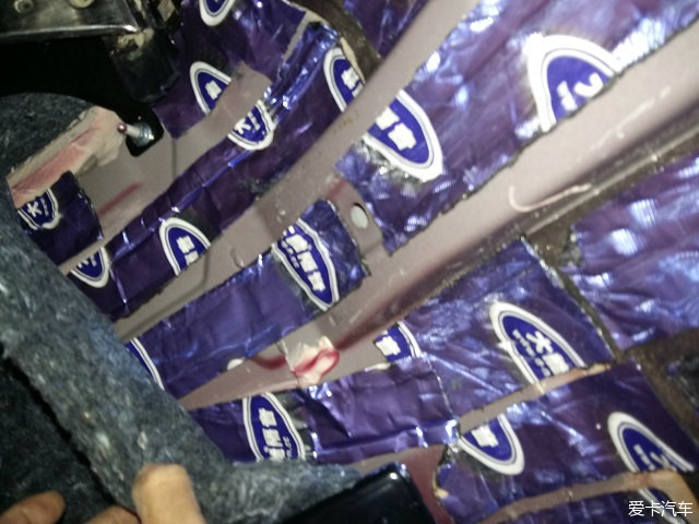

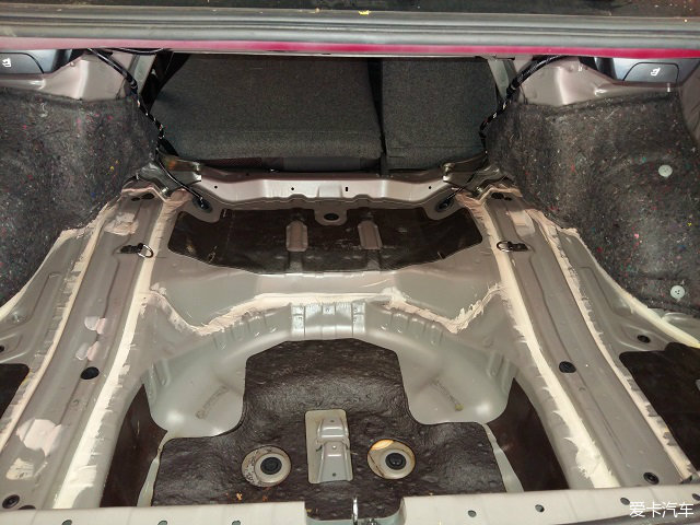

这就是原车黑心棉和沥青隔音··········可是我还是没有把他扔掉··毕竟我原车没有味道···而且一泡屎一泡尿都有他的用处·········我问了个经典问题····下面那么多橡胶洞要不要封起来???
答复是这样的 :不要 ,原车有维修洞,和下水洞,还有换气洞,卡扣洞
                         保证做好隔音后能够复原看不出来改装过,和臃肿,变形
                         保证在过水路面水能够及时排出
                          保持车内气压正常,耳朵没有压迫感,在高速状态下不会产生不适

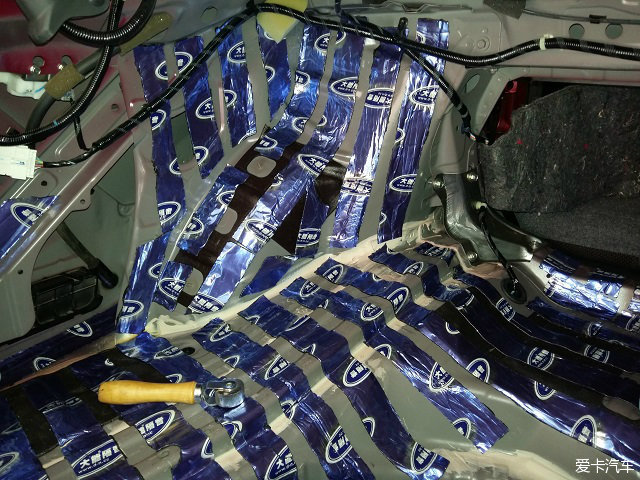

                       条贴有助于吸收共振波,形成金字塔抵消声波,共振噪音····

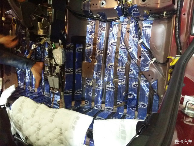

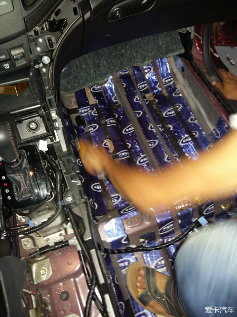

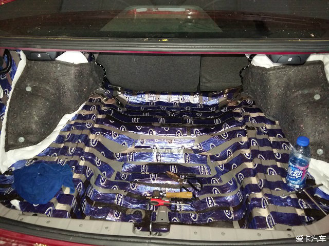

贴法:条贴有很多种 大家都看到林林总总···我用5*3的方法
就是隔音板5CM宽 间距3CM宽,这样效果好
看到那个管轮没 ···铁滚轮,带锯齿!更加有效的贴合,和形成抵消峰·······

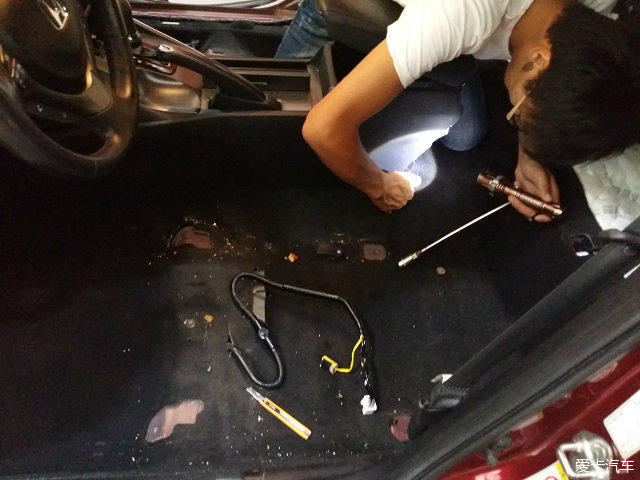

经过吸尘、清洗、除油、等操作才开始干的·······
两侧轮毂已经上棉了 ···按照伸张比例进行裁剪贴附,不使用任何胶类粘贴····
看到没很多洞洞都没有封起来,,,,,
有些过宽的也得到填补 ,,,就是没拍图·········

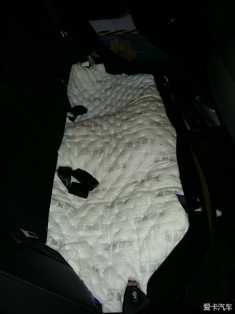

绵绵的太空被上来了  ······按照大小裁剪,开洞 、尽然有序···
问题来了?:真的不会装不上去?加厚了这么多?
                真的 装上去了,而且没有不合位 ,专业的裁剪还是不一样  ···任何边壳没有损害···
看到了吧 这就是事实 如此完美·看不到什么迹象,只要你不拆她········
后备箱大座椅下面辛苦师傅们了··········左下角的白色棉 证明了我做了后轮毂·····
我都不舍得坐上去了······还好我没洁癖····

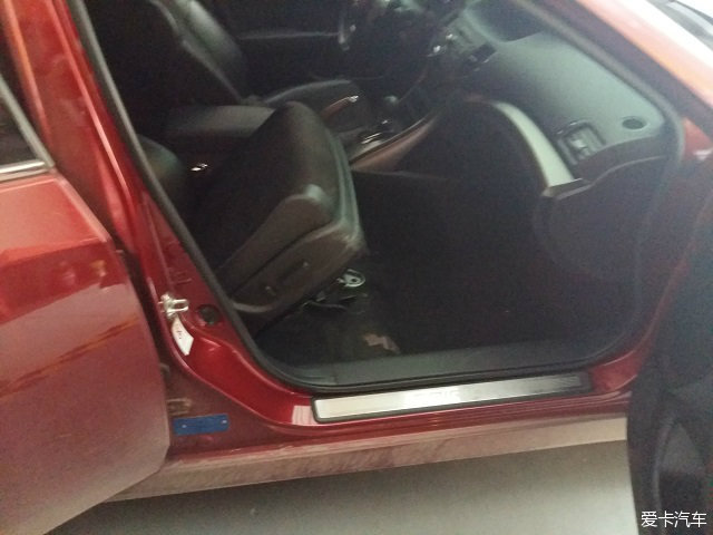

前面开工  4s说我的一个座椅一万多 ······全进口的  ······我只能通过重量来感受,,太重了   ····真心抱不动·······
气囊··电动机·····怎么这么重  ··你们的都拆过么  ·······听说这个和讴歌是一摸一样的·······
这是我赶脚日系车用料最好的东西了吧 ········

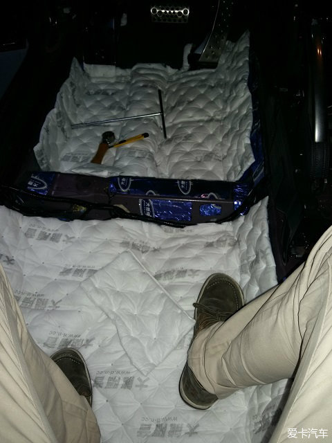

平时没拆过,,已拆这么涨····真的很涨·····同样要清洗、吸尘·······
5*3的完美比例·······你们会看到很多和你们做的不一样地方··这是我研究过之后俺要求做的
没有拆仪表台···就尽力向上塞········原车黑心棉好结实······
裁剪棉关键的来了 决定能不能装回去的地方···裁剪不好装不回去,而且有个包·卡扣无法复原····
几乎完美··可以想象,是种什么感觉····其实我怕装不合适·····毕竟这么厚·····
到位 ·还是很关键 ,,到最后都没有出现安装不到位的地方 ··整体装好什么都看不出来······其实有很多细节可以说·
隔音板不要贴在原车线路上,要完全贴合在底板铁皮上,拆掉后面出风口,贴在上面··下水洞不要封,原车共振抵消洞页不要封··········

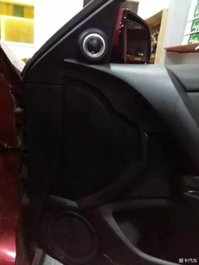

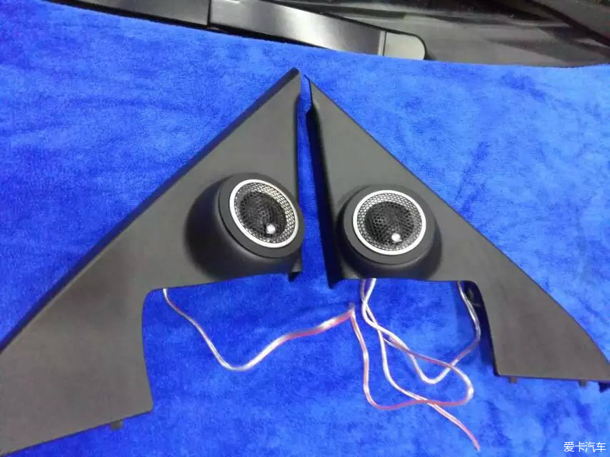

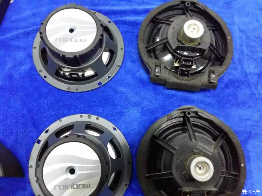

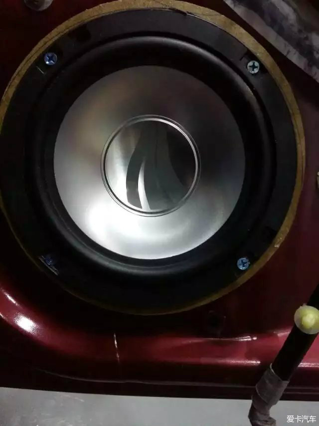

所以我换了! 某品牌银盆喇叭一对,声色俱佳,

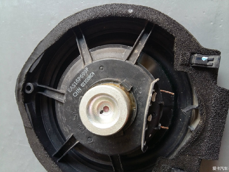

两方PK开始,原车的全频喇叭,铷磁,轻体,原装插头,甚是完美·而且原装空位
                     后改 银盆 澎湃有力,中高频温暖有力,细节到位,沙锤力度美!
问题来了 我怎么装?
尺寸一样空位不一样,要做一个底座,把原车的喇叭插头剪下来,焊接一个新的出来对插,
用热缩管保护起来,就可以进行下一步了
喇叭也是焊接上去的 ··然后对插起来,,完美 ,,哈哈哈  我突然觉得我好帅·········

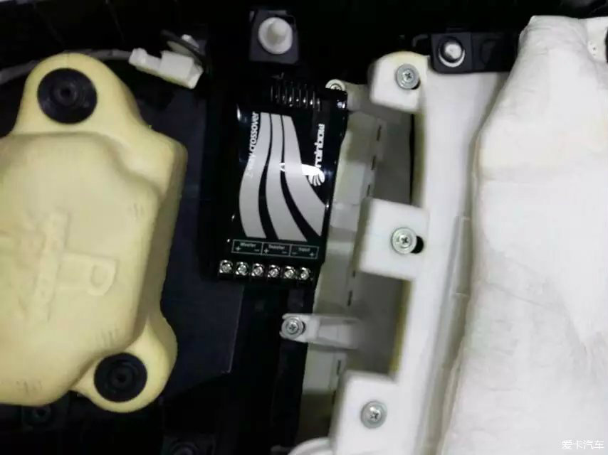

这个叫分频器,用来控制每个喇叭出什么声音,,原装是没有的·····我拆下一颗门板螺丝,把它上上面,下面用隔音胶粘死,就不会有异响,,
完美吧  ,,高音喇叭位置和原车位置一模一样,,我感觉好幸福,,这也是无损的 ,当时装好太完美了,,不丑!
其实加了一道白色的光圈,还是很好看的  ,,,上车试听,感觉比以前好听多了,确实比松下有味道·······

喇叭已经损坏 CHN 代表松下
