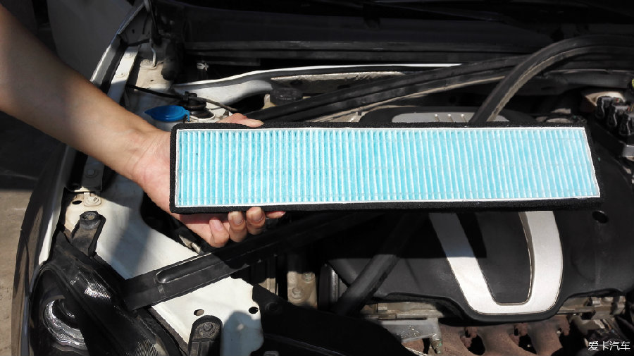

打开包装,可以看到空调滤清的正面,白色为迎风面,就是朝上。
    背面为蓝色面,也就是背风面,朝下。

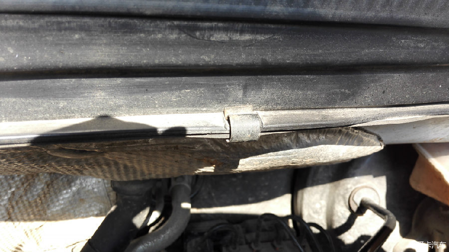

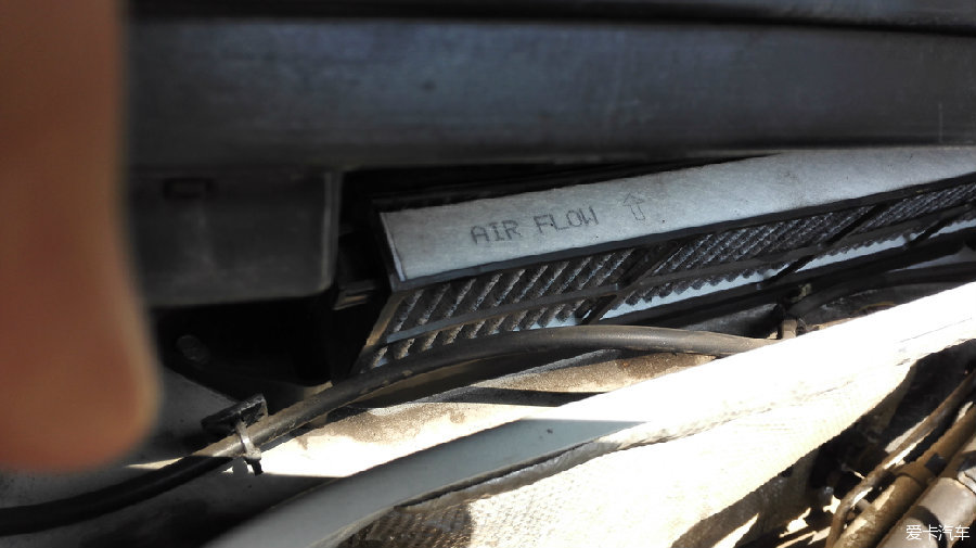

    打开机舱,MG6的空调滤清位于右前挡雨刮器的下方,首先要把这几个小的卡子取下来,注意,别掉到机舱里面,不好找的。
  只需要把中间到左边的拆掉就行,右边的不用拆。

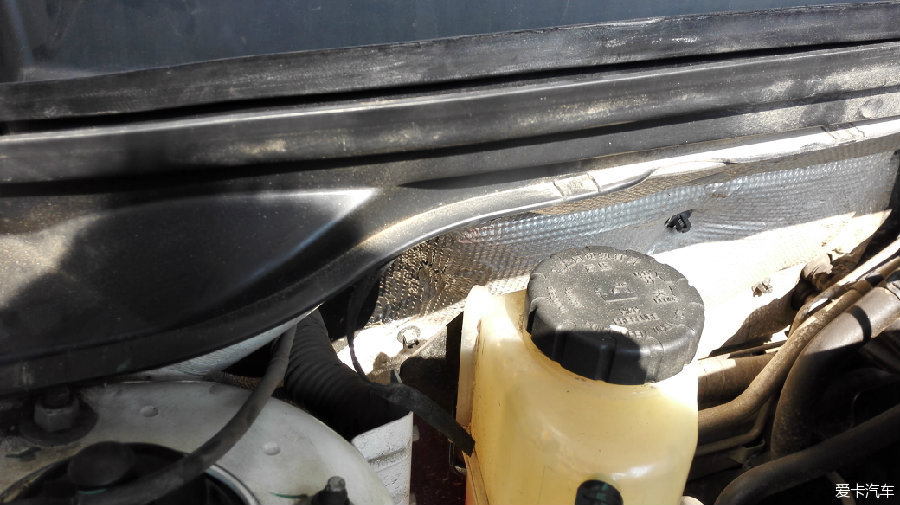

  上面的密封条往上一拽就拿下来了。
     前面这条塑料挡板往外面拆,拆掉之后就看见滤清的位置了,注意到没?

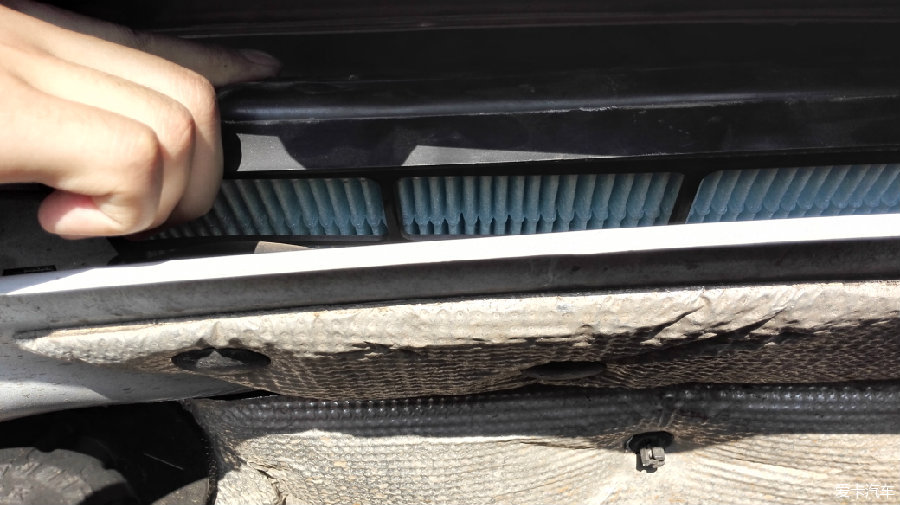

  拿掉滤清上面的护板,把右边的卡扣拽一下就拿掉了。
    滤清已经暴露出来了。

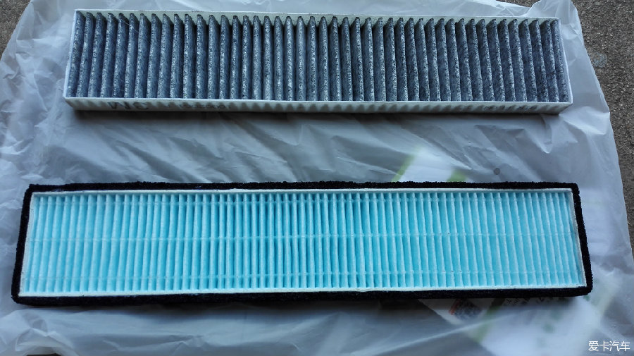

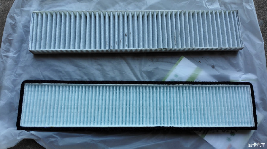

拿出旧的空调滤清,做下对比。
  差距一目了然。

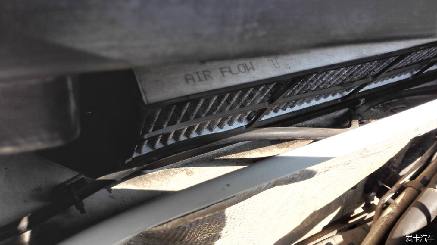

       蓝色这面是朝下的。

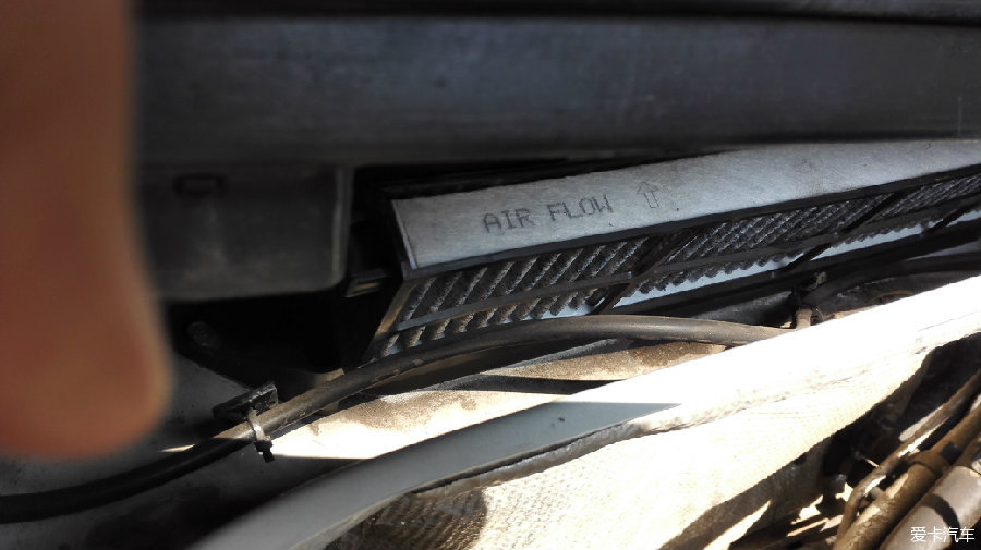

   把滤清放进去后,装好上面的护板,先卡住左边,右边轻轻一按就好了。
     哦了,按照之前拆的顺序装好就可以了,怎样?简单吧?下次你也可以自己换了,最后再一次感谢万能爱卡给我这次试用的机会,我会继续努力,全心全意为爱卡服务,爱卡是万能的,爱卡-有你,有我!
