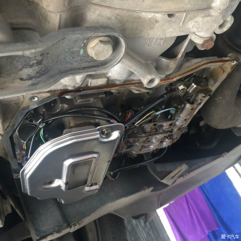

这次换ATF的主要是因为换档的时候 3-2闯,而且顿挫 不舒服  上次是35000km换得 这次也跑了6万了
记得上次换气油滤芯还是55000km 的时候   前几天连续两次喷油嘴坏了给我仍在了路边 更加叫我下定更换滤芯的决心

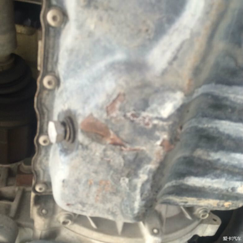

打开下护板 看到机油底 已经被防冻液烧了 没办法 已经换了3个水泵了

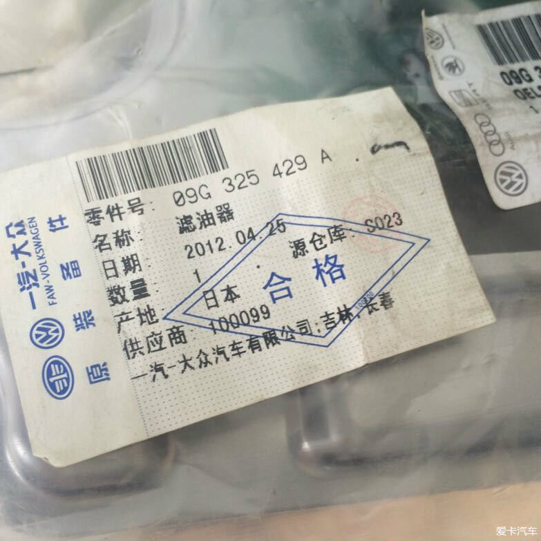

引用 黑波 于 15-08-24 09:49 发表的回复
帅哥 你常驻?

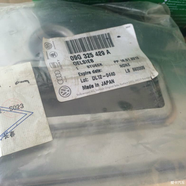

滤网 和滤油器  看不懂japan 和日本的区别

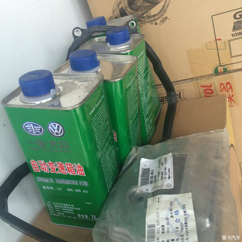

发表于 2015-08-24 09:54    IP属地:未知
ATF油  忘记看日期了
记得我2011年换得就是这个颜色的   型号没注意
不过上次用了4桶多点 这次 4桶

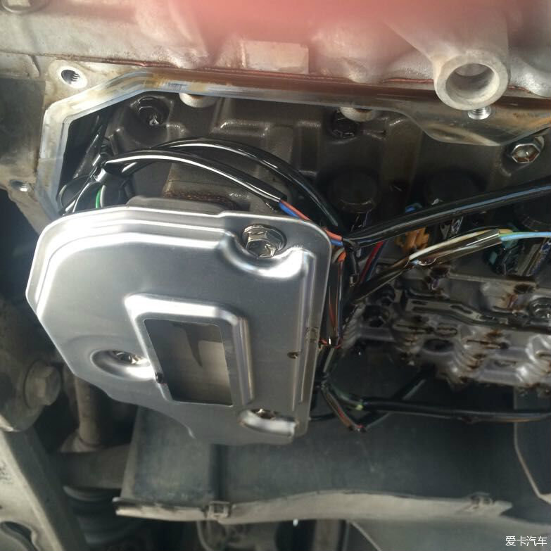

拆的时候我去吃早点了  回来就看到这个了
Magotan,der Bruder von Phäton!
发表于 2015-08-24 09:57    IP属地:未知

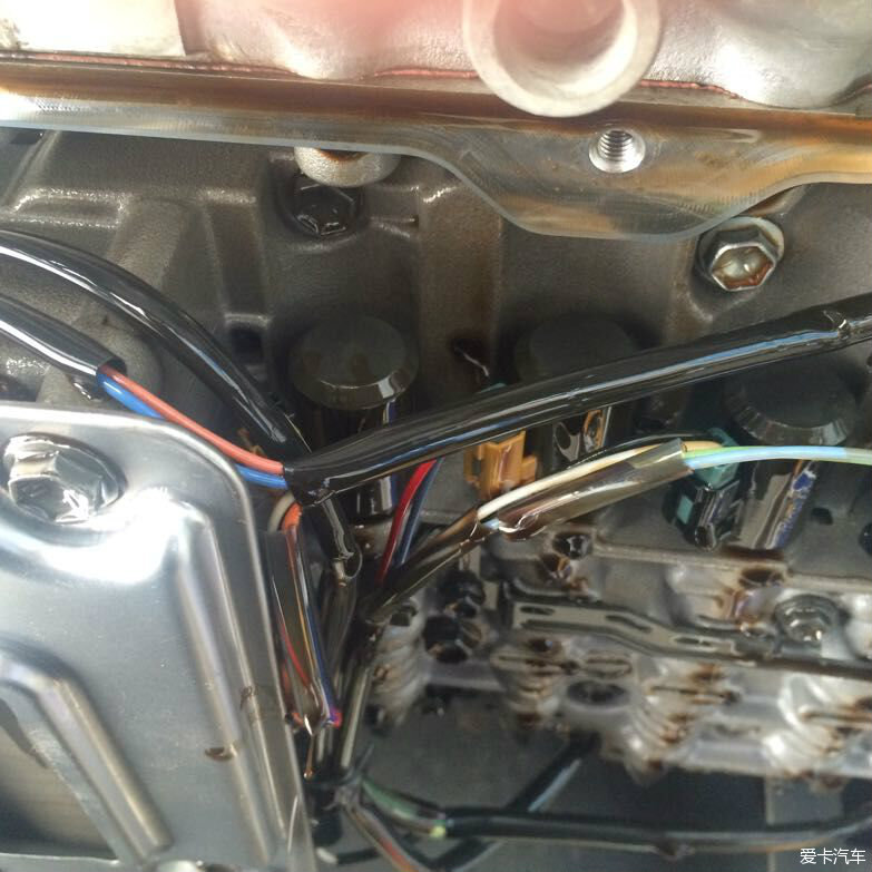

看 线 还挺结实   各个阀都正常   这玩艺比DSG还是稳定些的

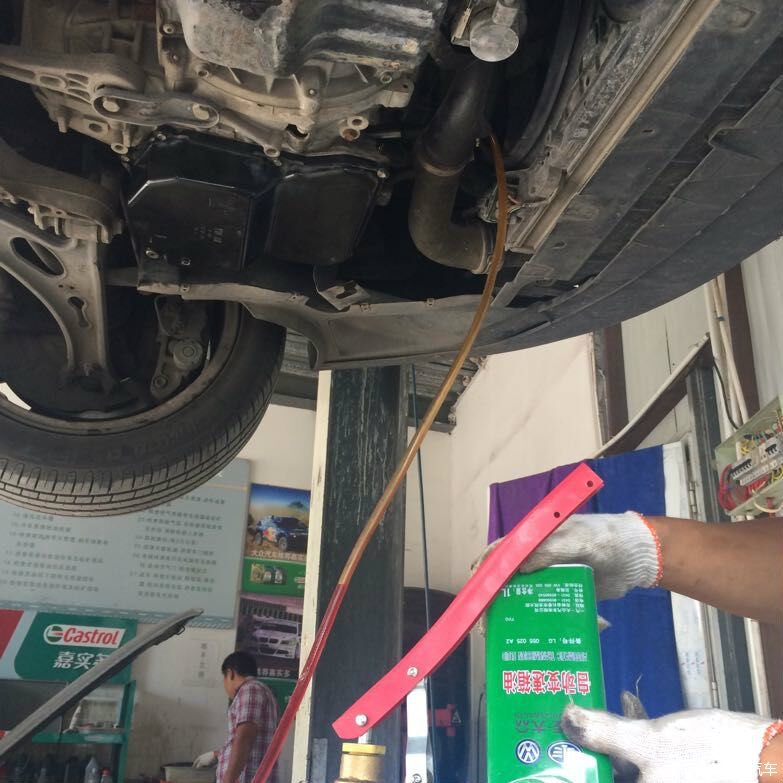

换油
