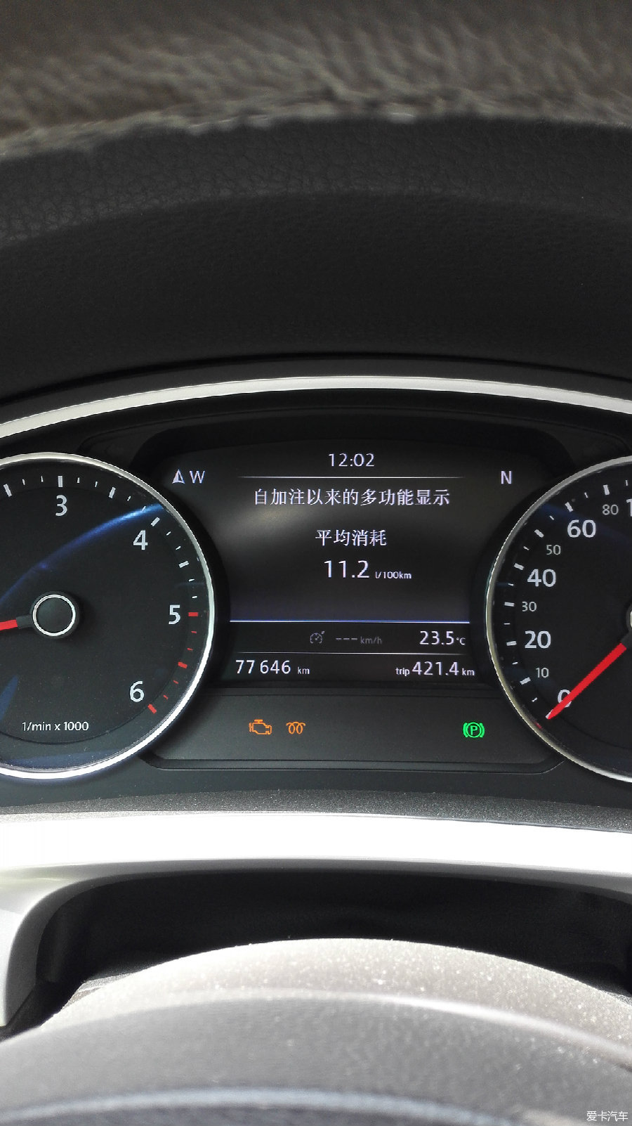

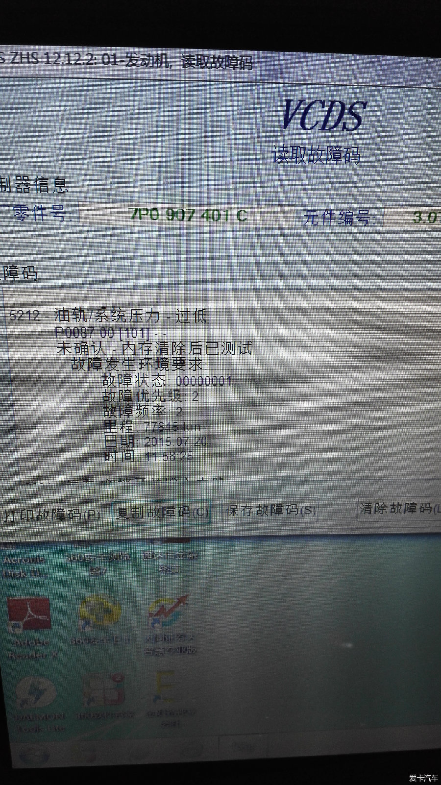

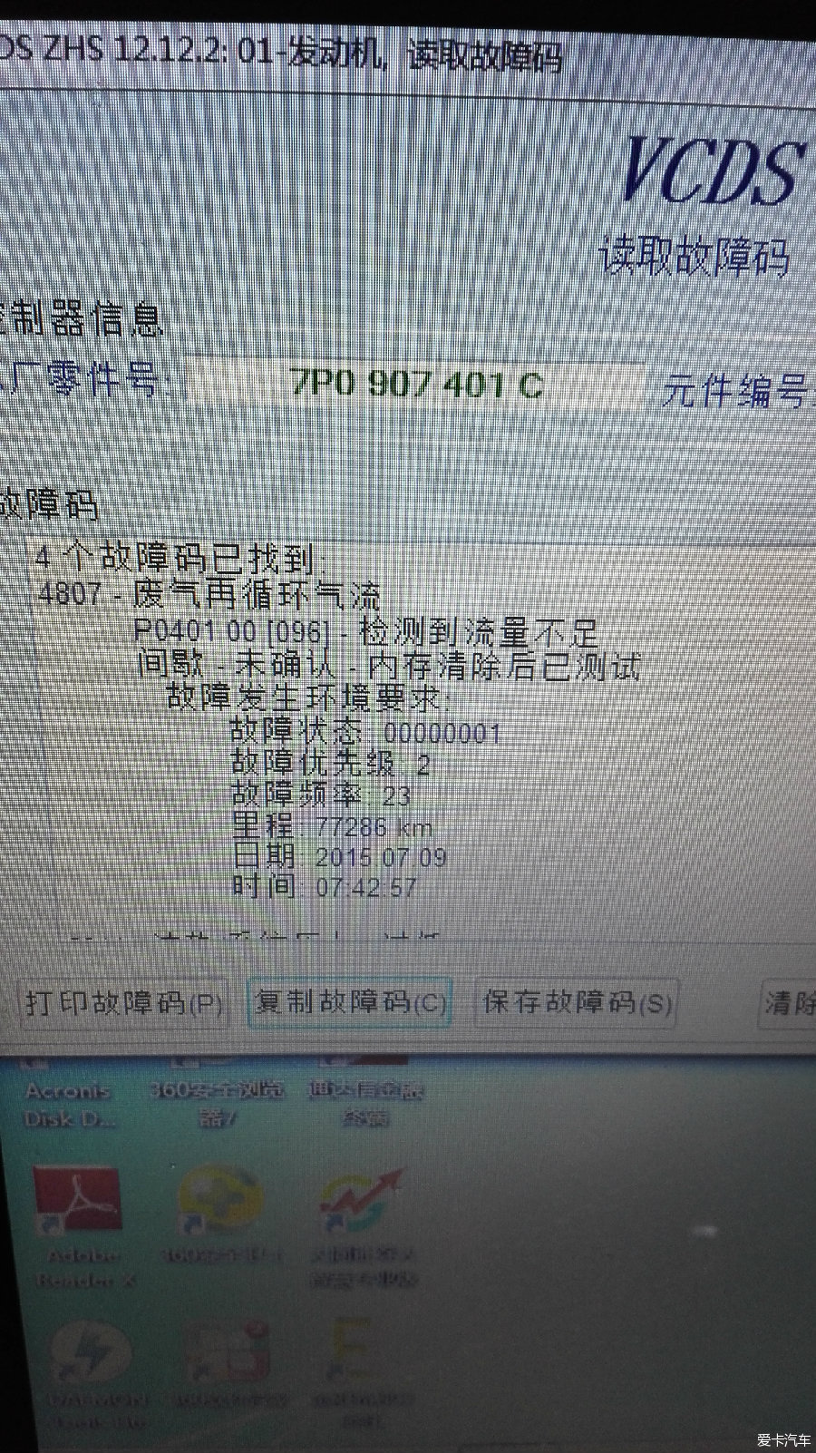

柴途77000公里,早上走在拥堵的快速路时,自动熄火了,而且打不着。停了2分钟重新着车后发动机故障灯亮起,发动机预热灯闪起,加速无力,原来的推背感全无。是EGR阀改清洗了吗?还是高压泵坏了?有没有兄弟遇到过?

我7万公里时清洗了EGR阀,目前12万没出现过这情况

你这个是第一代发动机还是第二代,第一代一般油路的滤网爱出毛病 二代的油轨调节阀爱坏,着重检查油路过滤系统  。

目前还没去排除故障,抽时间先洗了阀再看什么故障
