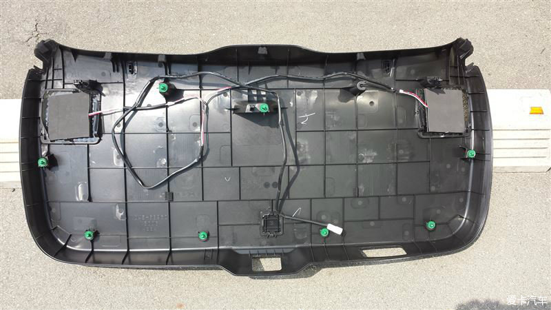

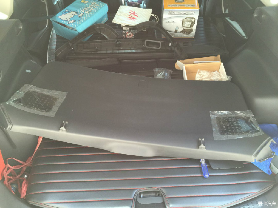

先来个什么都没拆的图。。。。
然后就要从中间这块开始拆了。。。直接暴力扣下就好!
然后就要抠卡扣了。。。。拆的时候没照。。。就把店主发来的图盗用一下吧。。。
各种卡扣拆完后就变成了光屁股了~~~

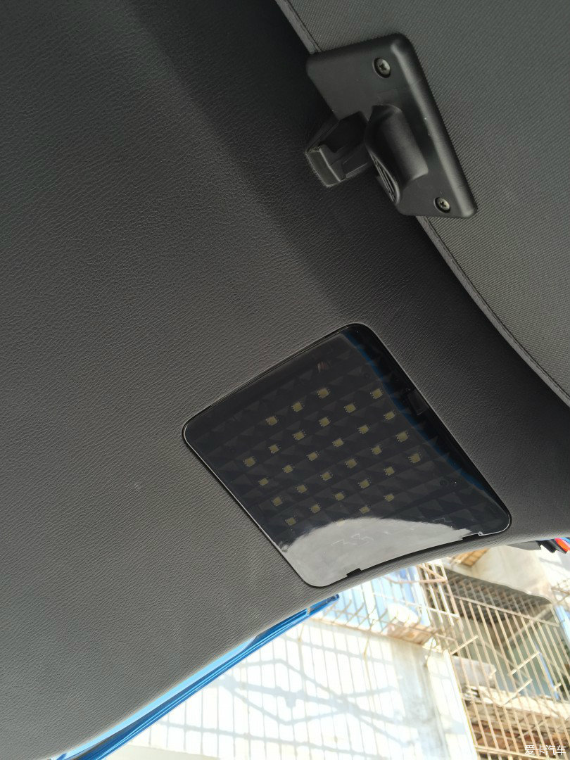

然后就可以把灯装上喽~~~~
背面就是这么个样子。。。。。

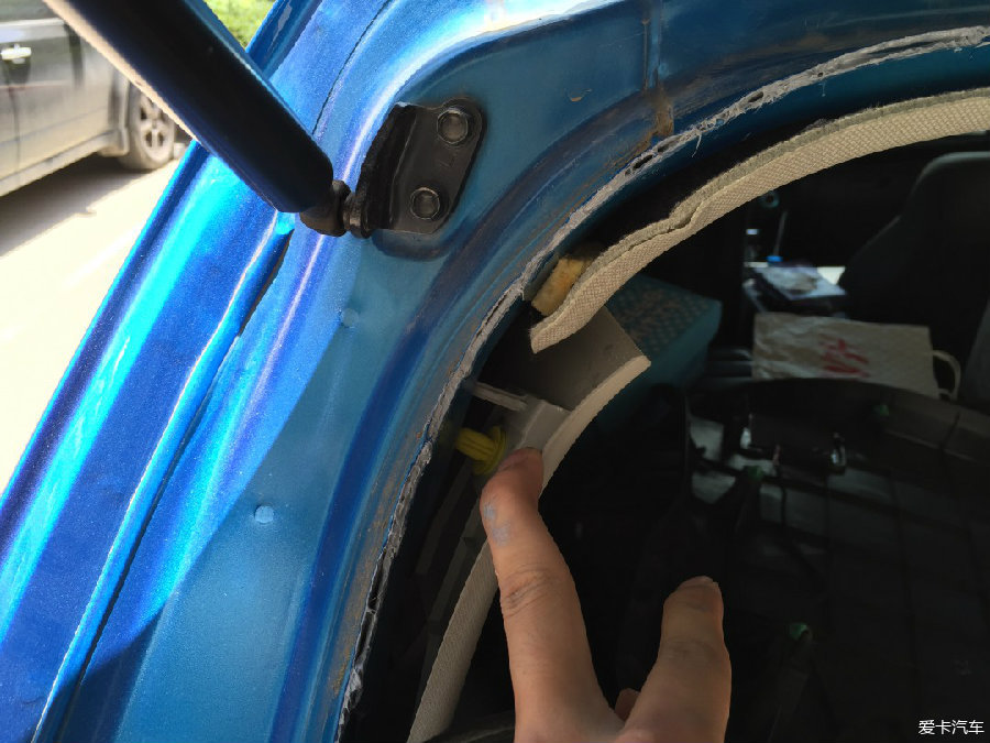

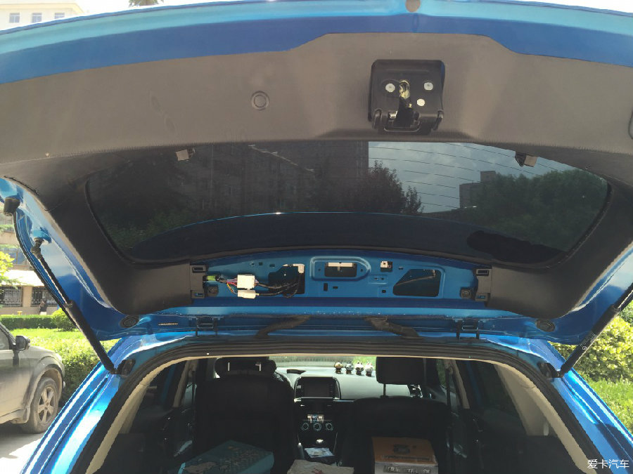

这么长的线。。。。怎么走。。。。
这个洞洞把人弄费事了....好大的太阳!!!晒的车超级热...把手伸进去捅半天也不能让它从里面穿过....还总是把手烫着....直接艹掉了.....皮套直接揪下来硬穿!!!最后还是穿过了....然后发现...上面那个白塑料是可以取下来的 费时良久......
穿进来就好搞了....顺着内层一路走到侧边的小灯旁边....
对了...这个工作一定要在大太阳下进行....因为.....想要扳开这个板子会有一个密封条挡着...密封条下是有硅胶粘住的....如果天冷是会贴得很死的....休想强行扒下.....但是在大太阳下,硅胶已经融化了.....随便一扒,密封条就下来了..........取下来后很容易把硅胶黏到手上.....此时....左手中指已粘了很多硅胶了....

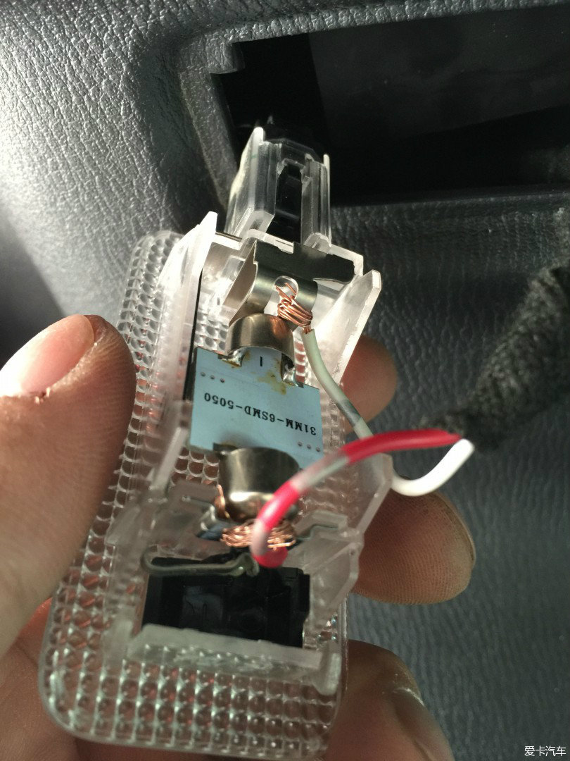

塞啊塞啊塞到了小灯旁边.....把两根线缠到正负极上.....结束~~~
再把所有部件全部装上,瞬间后备箱好高大上!!!!
白天开灯看不出什么效果~~等到晚上再来一发~~~
三个方向的灯同时照亮后备箱!!亮爆了有没有!!!无死角照射有木有!!!!
妈妈再也不用担心黑灯瞎火了~~~~
这个角度照射真的超级好!!!
虽然小贵!但是实用!!!!
