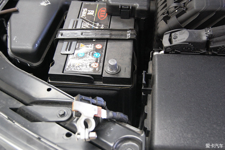

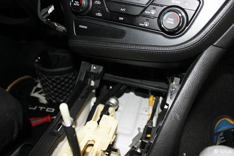

安装前先断电

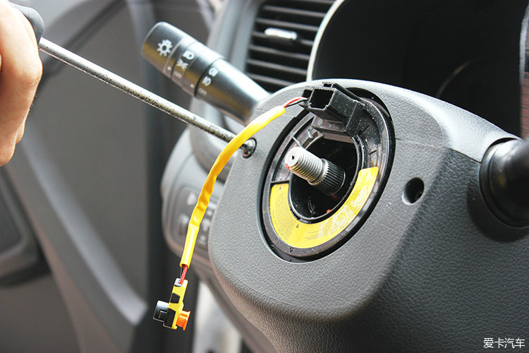

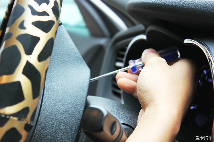

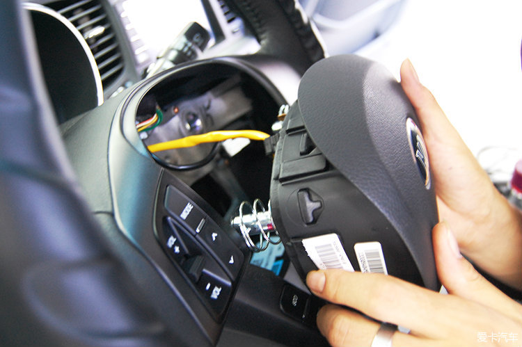

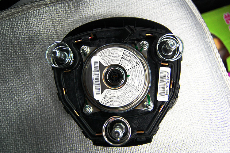

用小一字刀挑开气囊卡扣
挑出气囊卡扣后 气囊自动弹出

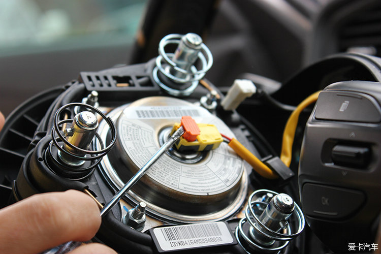

小心拿下安全气囊
拆安全气囊插头时,用小一字刀挑出插头卡扣 ,拔出气囊插头
拆下来的安全气囊 ,来张全图

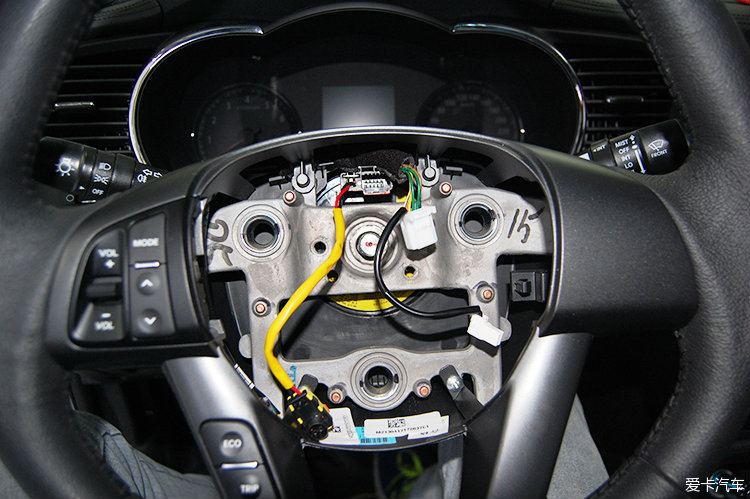

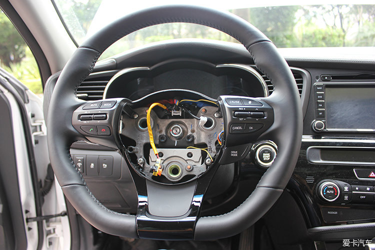

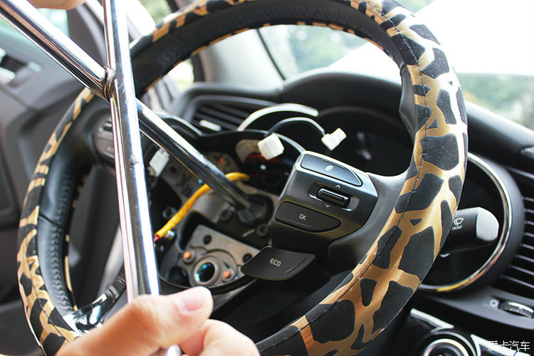

拆下方向盘固定螺丝,拆之前尽量把方向盘打正,并标好记号避免装的时候装歪了 ,导致方向跑偏
拆下方向盘柱护盖螺丝

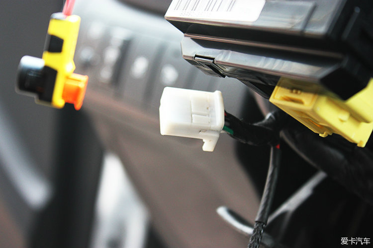

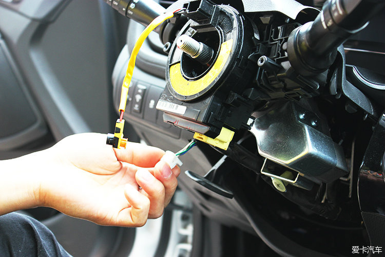

拔出如上图的小白色插头

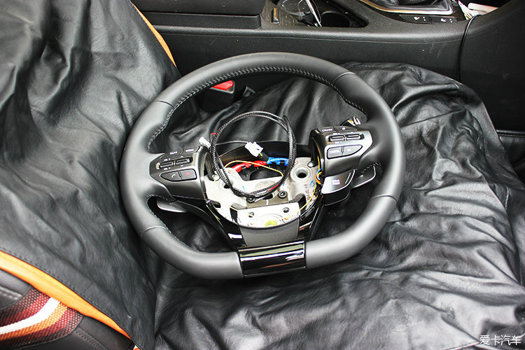

把换挡拨片的的线束插到次插头中 ,有预留位置
另一端的换挡拨片线束插到档位的白色插头里

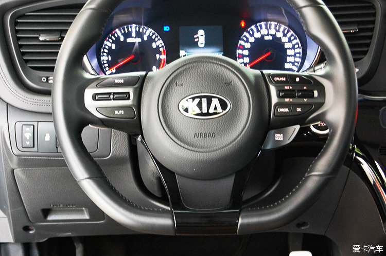

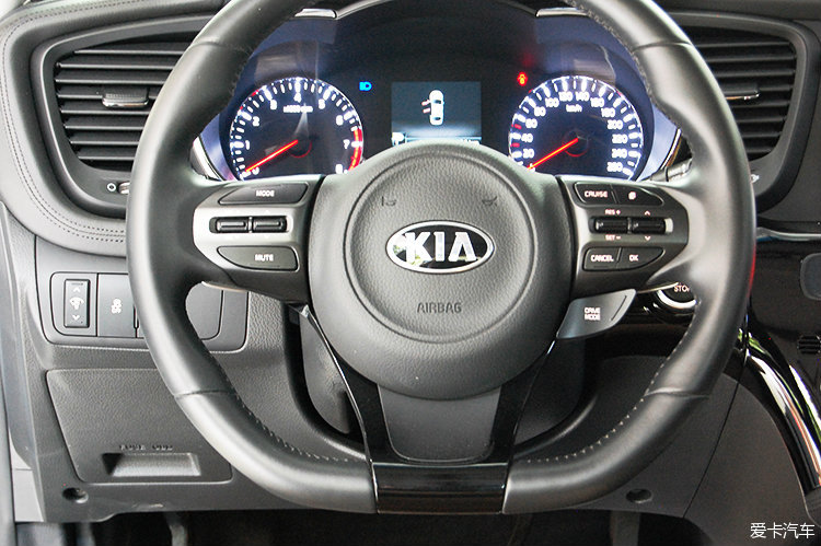

安装方向盘前来张方向盘大图
按拆之前做的记号的位置,把新的方向盘装好。插上插头
固定方向盘固定螺丝
装上气囊

换了方向盘好像不正,好像要做四轮定位。
发表于 2015-06-24 16:56    IP属地:未知
引用 淮安小马哥 于 15-06-24 16:36 发表的回复
换了方向盘好像不正,好像要做四轮定位。
拆的时候做记号 装的时候按原来位置装回去就不会方向盘不正了

引用 乐活青春 于 15-06-24 15:40 发表的回复
方向盘看起来 挺漂亮的  手感怎么样啊  换挡拨片好用吗
发表于 2015-06-24 17:36    IP属地:未知
引用 糊涂蛋22 于 15-06-24 17:00 发表的回复
刚用了几天 手感还可以的  昨天用拨片超车 那感觉爽 啊
