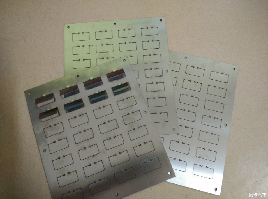

夏天跑高速发动机再降温 8T改造中冷散热鱼鳃
中冷散热作用:加速中冷空气对流 降低发动机进气温度 提升高速情况下发动机的动力输出.
相比改大中冷 比较经济的方案就是给原厂中冷加装散热鱼鳃  让空气对流降低进气温度
去年自己改造了中冷散热鱼鳃  经历了冬天和夏天 多次高速下测试 进气温度都是接近室外常温 可以说高速情况下对进气温度确实有降低  相对来说 动力肯定有提升.
最先的百叶窗 最后改成三排鱼鳃
以前做的是三排散热孔
这次改了一下 做了四排 开孔面积比之前三排更大
______________________________________________________________________________________________________
已出完   以后有空再做
材料:1.2mm304拉丝不锈钢
装车数量:一只
安装位置:左前轮内衬板
安装方法:内衬板开口 安装与中冷位置后面  铆钉固定于内衬板 或者螺丝对敲
注意事项:配合原车集风罩 效果更好

发表于 2015-06-23 11:12    IP属地:未知
有没有考虑左前轮的感受啊
左前轮这里本来就已经是阵阵热浪了

发表于 2015-06-23 11:27    IP属地:未知
引用 乐乐忙 于 2015-6-23 03:12 发表的回复
有没有考虑左前轮的感受啊
左前轮这里本来就已经是阵阵热浪了
可以忽略不急的  跑高速特意摸过左右两个前轮  人体感觉不到有温差,,,

发表于 2015-06-23 13:55    IP属地:未知
这是不是还可以保护内护套
发表于 2015-06-23 13:58    IP属地:未知
引用 tianmo606 于 2015-6-23 05:55 发表的回复
这是不是还可以保护内护套
内护套?是什么东西呢?  这个主要是加速中冷空气对流 降低发动机进气温度 提升高速情况下发动机的动力输出..
