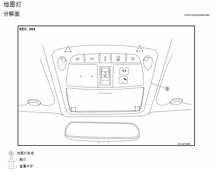

就是这样的地图灯,完全不知道怎么下手,请各位指教!明天我再拍两个打开眼镜盒的照片放上。
主要是想给行车记录仪取电,不想大工程去前盖(其实是因为没底,不敢弄)。
行车记录仪正好是12V的接口,直接取电就可以。
然后各位请指点一下,接电是直接接呢,还是牺牲掉一个地图灯?还是装个开关?最好和点烟器一样,打火有电。
如果希望打火有电,应该接哪个线呢?
谢谢!
20150721
今天找到两张图纸,请大家指导一下,具体怎么操作
而且我发现地图灯好坑,不能更换,只能换总成。。。
[ 本帖最后由 jarodma 于 2015-7-21 08:13 编辑 ]

在边边那里弄起来就好!取电直接保鲜盒内就行了!

线加在左侧保险盒取电,顺顶棚走过,我看有的轩友,地图灯拆下,不太好复位!

扣出来,简单点就卡在灯脚上,往前穿线找根硬点的线,先穿过去,再把记录仪电源引过去。
灯是嵌在里面的,都拔不出来
是的,整个地图灯没看到螺丝,很奇怪的。我就没敢拆
