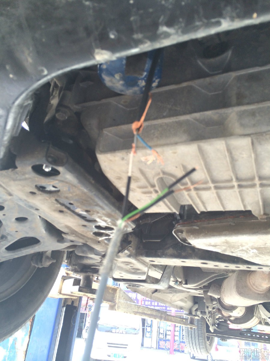

作业拍的有点简单,经过是这样的:
    前几天换了台车太贤牌变速箱,由于年头长了,加之gl8线路设计缺陷(下面很多线都从三元催化附近过),很多线都脆了,变速箱修好后在装线的过程中爆震传感器这一根直接毁掉了,换全车大线太贵,就这一根坏了真不值当的,从北京卡友那里想弄一根拆车的,后来觉得自己是不是可以DIY一根,就试了一下,没想成功了!

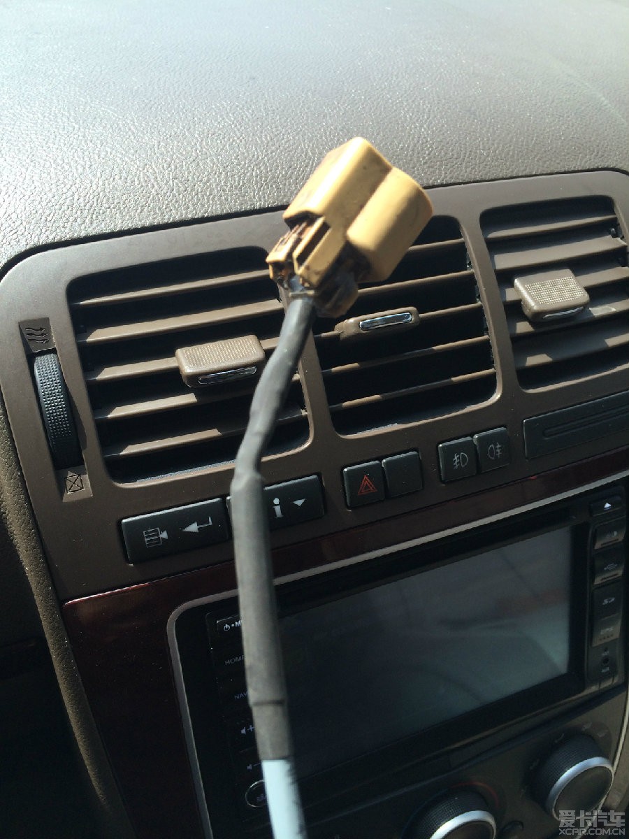

把原车的插头裁下来,里面就两根线,找了单位上的高温线,自己焊接了一下,就这么简单

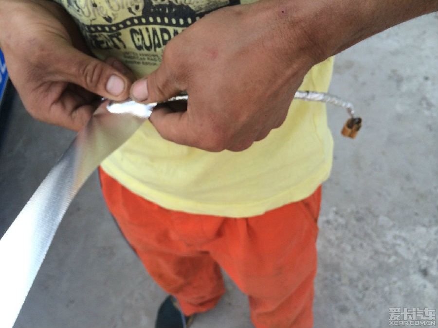

你不是热吗,缠上锡箔胶带,本身我这线就是抗高温的,来个双保险!

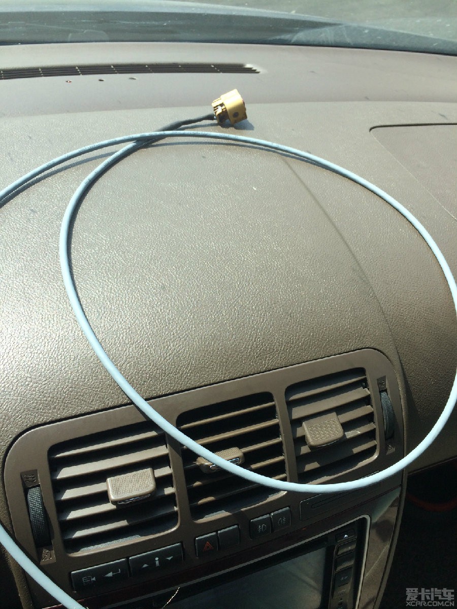

把裁下来的那一头线拧上(修理店没锡焊)套上热缩管,粘上胶布,插上接头,就这么简单!完美解决!电脑消一下故障码,啥事没有了!
发表于 2015-04-17 21:42    IP属地:未知
唯一缺陷就是把原车坏掉的线从线管里抽出来了,换线后不好操作很难塞回去了,我从外边走的线,不过无所谓,咱的线质量杠杠滴!
