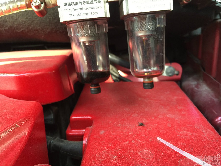

透气壶安装到现在也差不多6000多公里了~~走了厦门舟山来回~~上个月厦门海南环岛来回~~今天把透气壶里的油倒出来~~顺便让大家看看~~这里面的不是有的人说的~~单纯的一点油+水~~~而是很粘稠的黑油!!视频+图片可以说明一切~~~

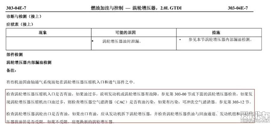

关于为什么要装透气壶,先让大家看一下关于翼虎2.0串油的相关图片信息与帖子地址:网页链接

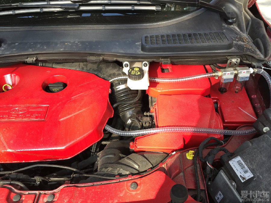

关于透气壶作用的相关帖子:
【福州麦兜作业之处女作】抽烟也得有过滤嘴-翼虎加装透气壶教程
网页链接
【福州麦兜作业之二】翼虎加装透气壶1100km后更新
网页链接

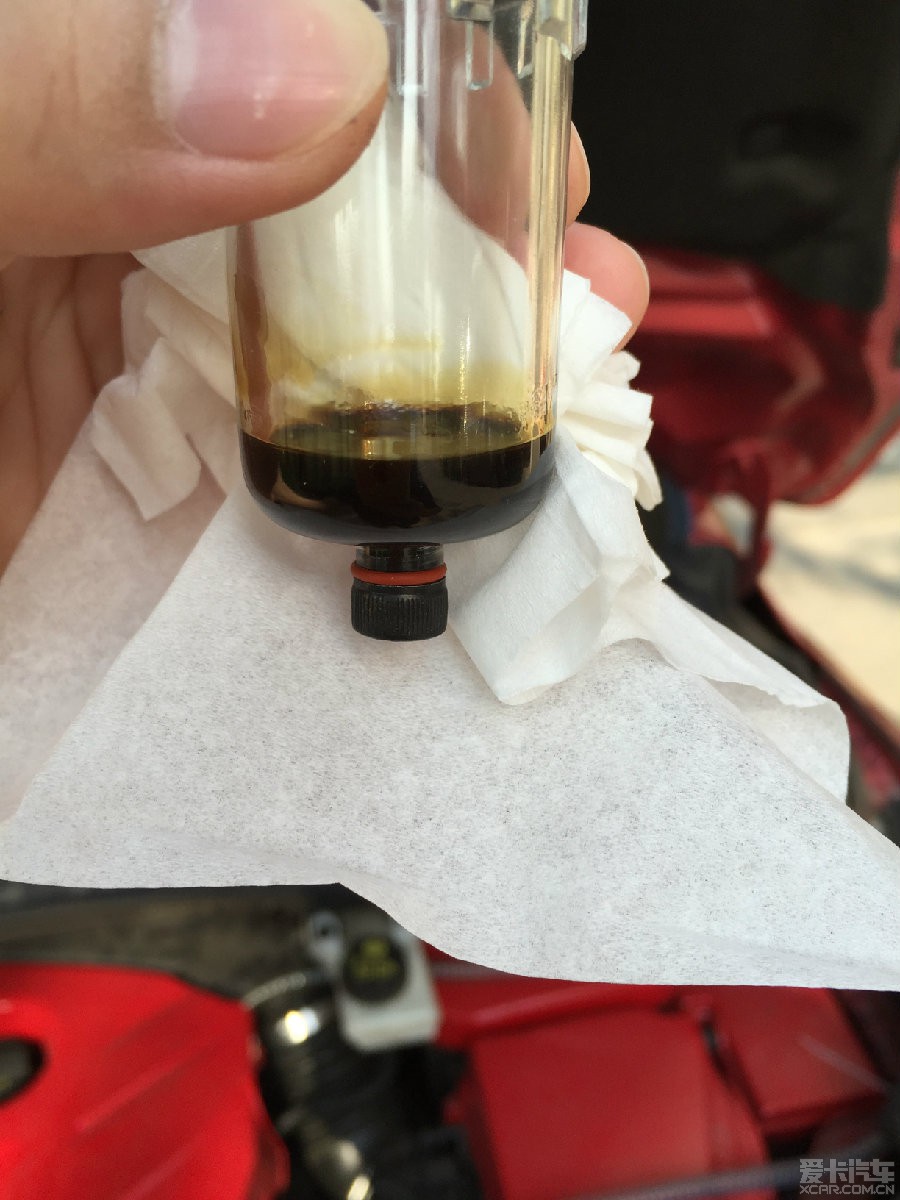

有些车友对透气壶的作用与过滤出来液体表示怀疑~~4个视频可以很清楚的说明~~过滤出来的是粘稠的油~~而不是很稀的油水~~~这些液体,就是我们之前说2.0发动机进气管里的油~~由于一个人操作跟拍摄~~~手很脏 没有把进气管的图片拍下来~~6000+公里 2.0尊贵翼虎装了透气壶后~~进气管没有油了~~~

倒油,可见液体粘稠度不是单纯一点油+水

5分钟的纸巾与透气壶内液体,可见油有多粘稠。
