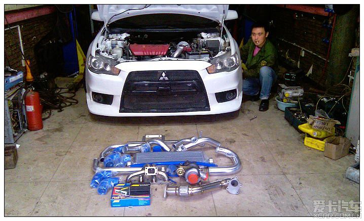

改装前的白色翼神,将车前的这套涡轮套件装上后,再加上AEM的外挂电脑的配合,源源不断的空气注入发动机里,一定能让翼神飞得更快!

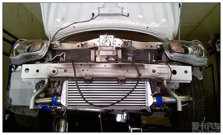

涡轮套件中,中冷是不可或缺的。
泛着冷光的3MM304不锈钢芭蕉,暗示着自己的强大效力。气顺性比铸铁芭蕉好,耐高温高压,不易爆蕉,这都是它的非凡实力!
2.5MM不锈钢制造的头段与涡轮连接,将燃烧后的废气排走。
套件的铝管都是量身定造的,安装时无需切割原车结构,安装完后浑然天成。

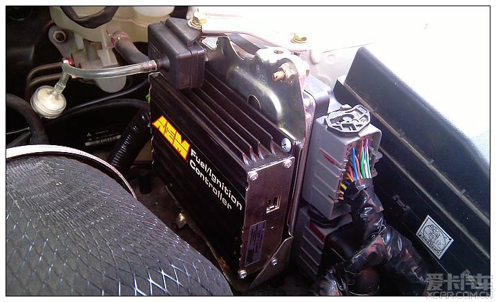

与涡轮套件配合工作的是AEMFIC6电脑,及时控制好原车喷油嘴的喷油量,使空气和燃料更好的燃烧,产生更多的动力。后来才知道原来用CXRacing DFC-20D的外挂电脑效果更好,准备更换那CXRacing的外挂电脑,低增压的翼神动力输出比AEM调教的还要线性
