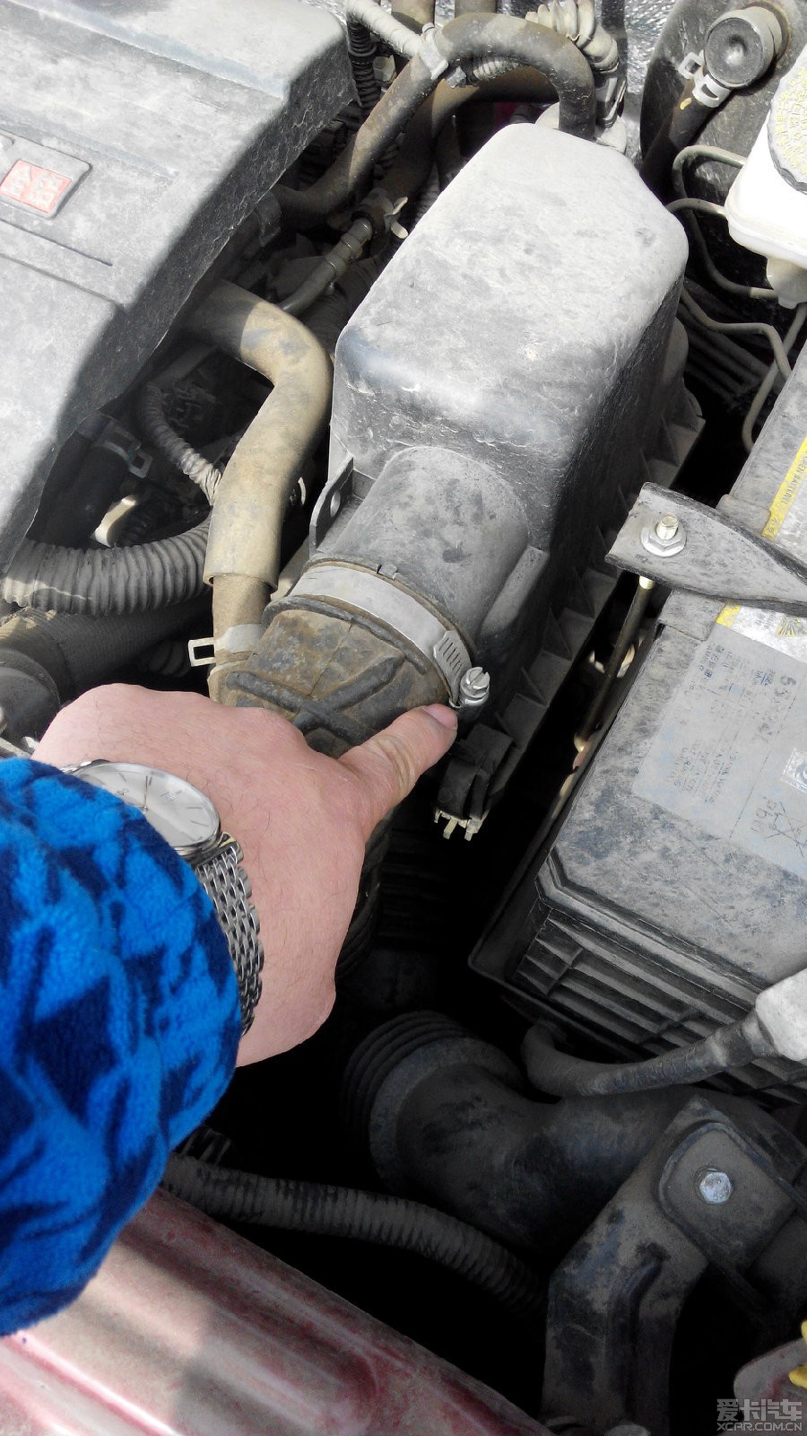

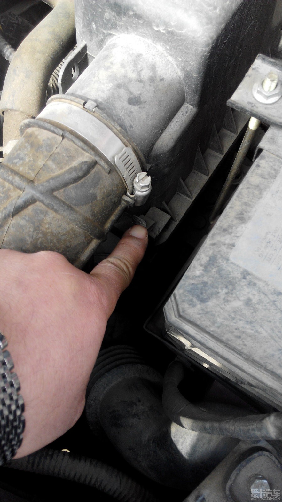

因为最近给本车友会内的会员搞了一次团购买空气滤和空调滤,有些车友想自己更换都不知道怎么换,沈阳的冬天太冷一直没自己动手做作业今日利用天气转暖,再加上本人的车也有7千公里没有换这两滤了。特意进行了一次更换作业,下面书归正传,开始更换两滤。第一步是打开发动机舱,这个部位忘拍照了还是先介绍一下吧,机关在方向盘的左下方,车内保险盒的下面,一个小扣手,一扣即可弹开发动机舱盖。打开发动机舱,发动机右边的就是进气管了。先准备好一字螺丝刀,这个大方盒子,就是今天更换的目标,空气滤就藏在这,第一步,先把进气管的螺丝,拧松一些,拆下喉箍。
注意哦,螺丝拧松一些就行,大约拧3、4圈,喉箍能拽下来就可以了。就是我手指指的地方。(请忽略发动机埋汰)写的不好请多包涵建议空气滤和空调滤三个月换一次。
摘下管子后,在管子的下面,盒子的靠近我们的这边,有两个铁卡子,拆开。我只拍了一个卡子,管子左右两边各一个的。也是我手指指的地方。

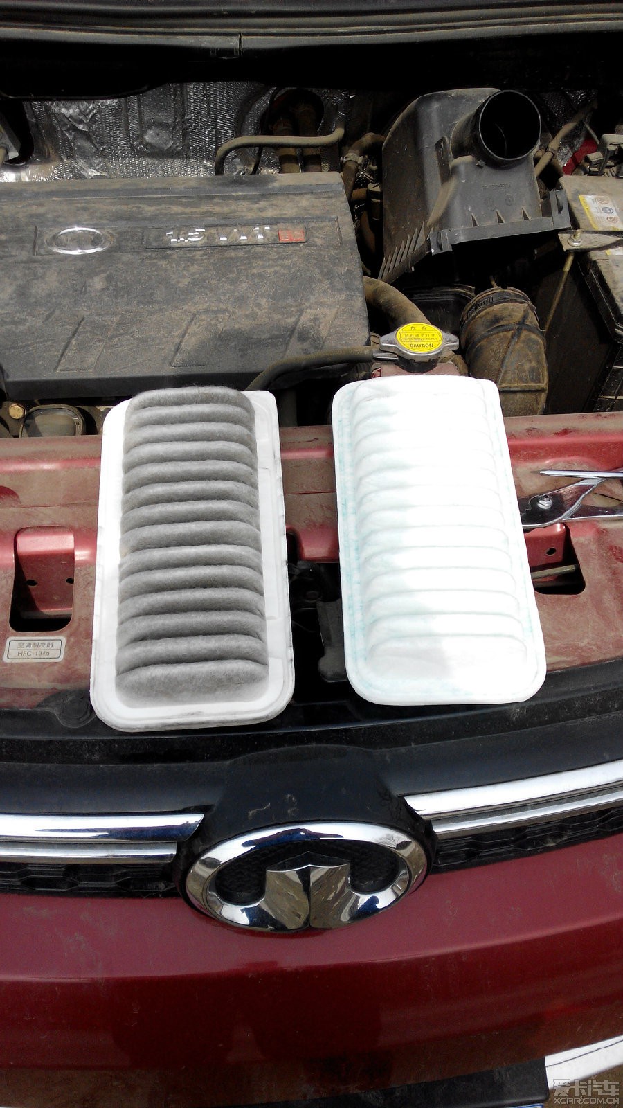

拆开卡子后,将盒子向自己的方向轻拉,抬起。盒子就拆开了,空气滤就在里面呢,看看我的客气滤芯多脏。新滤芯就是我们一起团购的很便宜的10元左右。将新滤芯放入黑盒子中,然后相反的操作装回去就行了。先放好滤芯,然后扣上盒子,卡好两个卡子,接上管子,拧紧螺丝。万事大吉了。

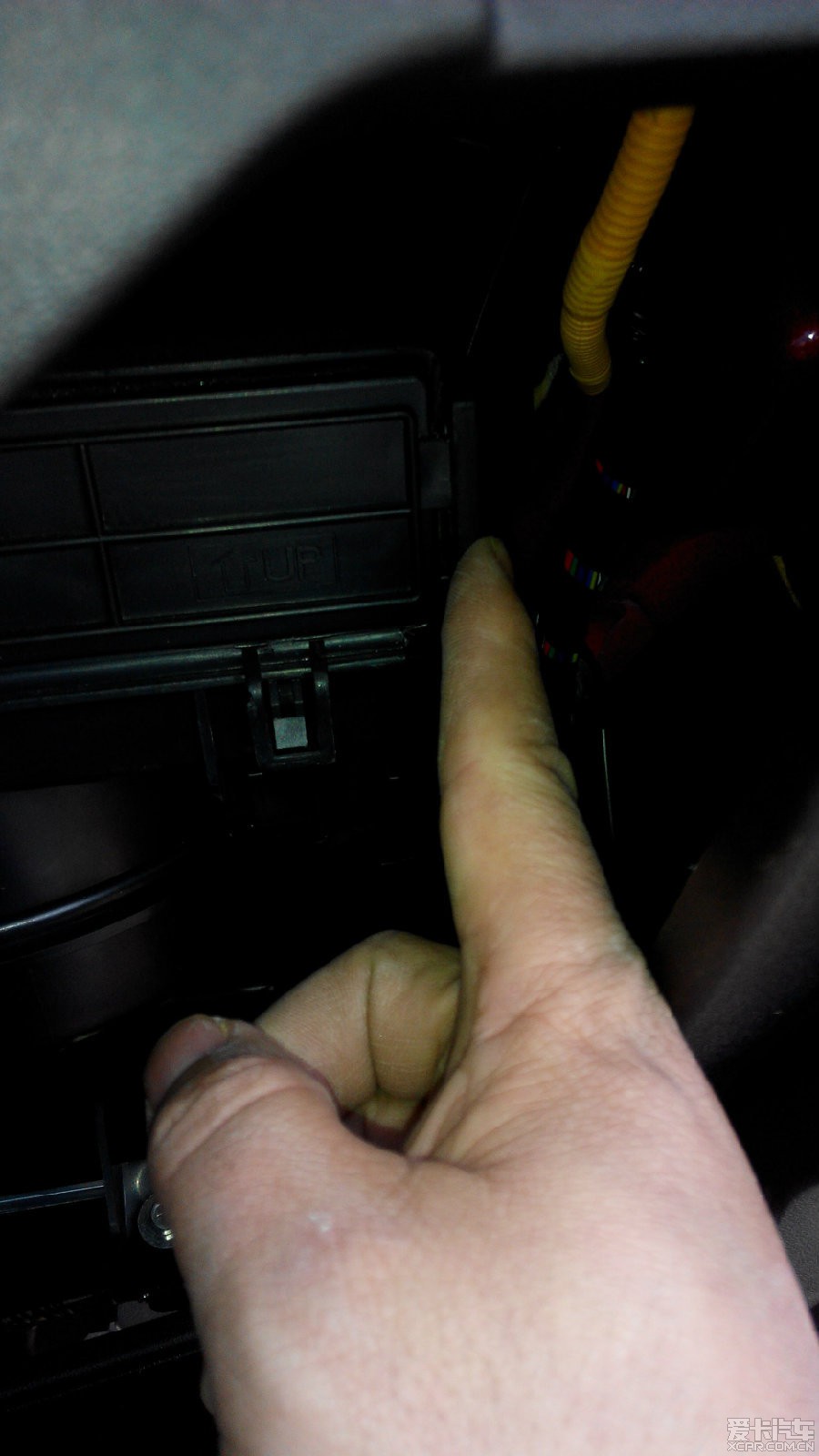

空调滤是隐藏在副驾驶手套箱后面,打开手套箱,掐住中间,即可将手套箱取下。
咦,这是个什么东西。

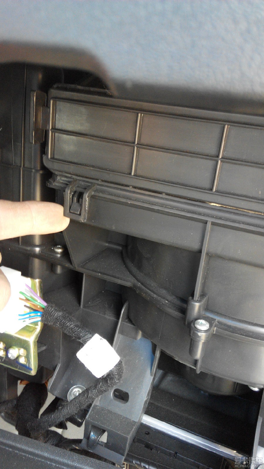

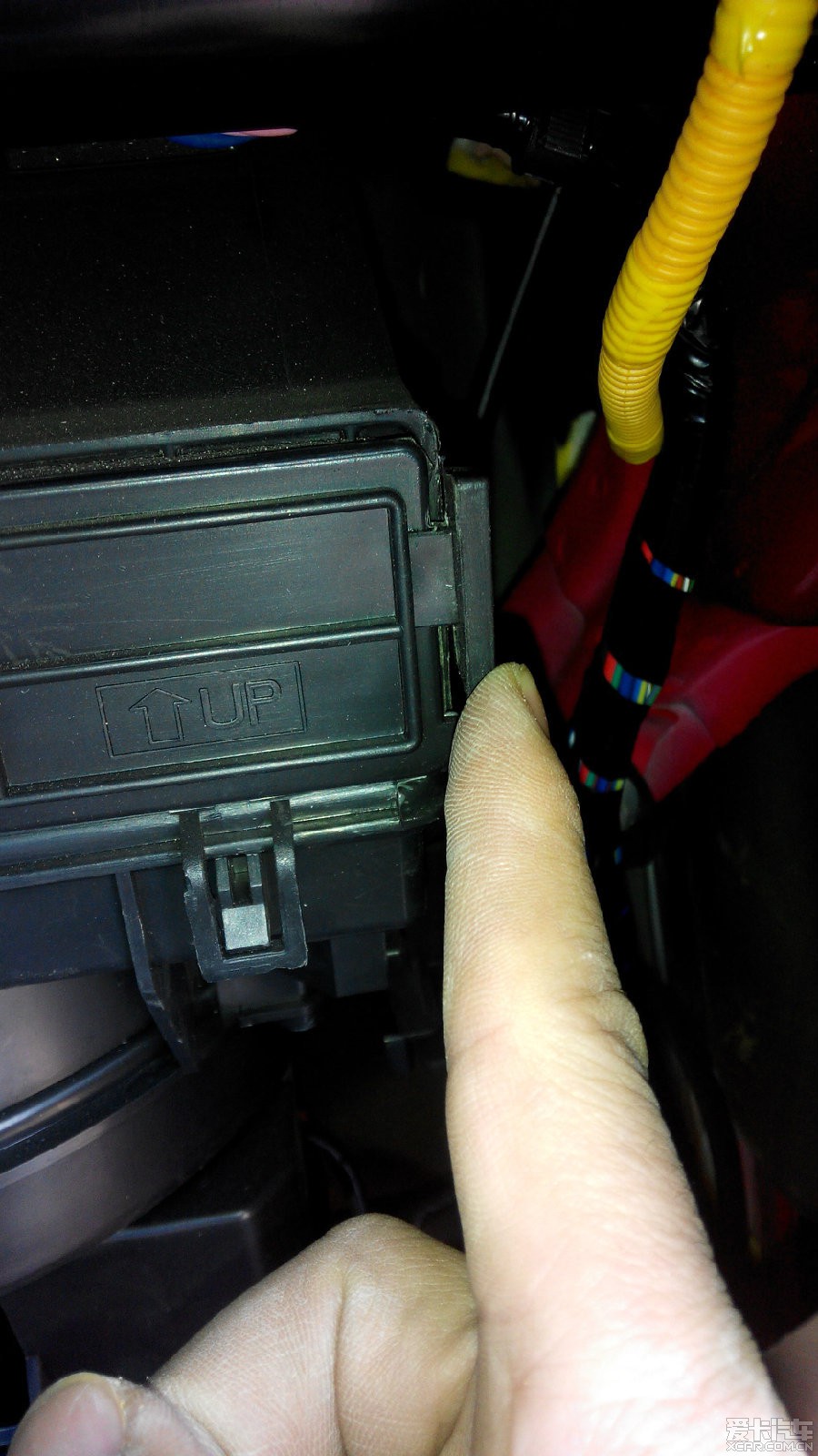

拆下手套箱后,就可以看到空调滤的格子了,我手指指的是一个卡子,左右各一个轻轻一撬就开了
这个格子的左右两侧是带卡子的,用两手捏住直接水平向外拉即可。来两张卡子的特写我手指指的地方。

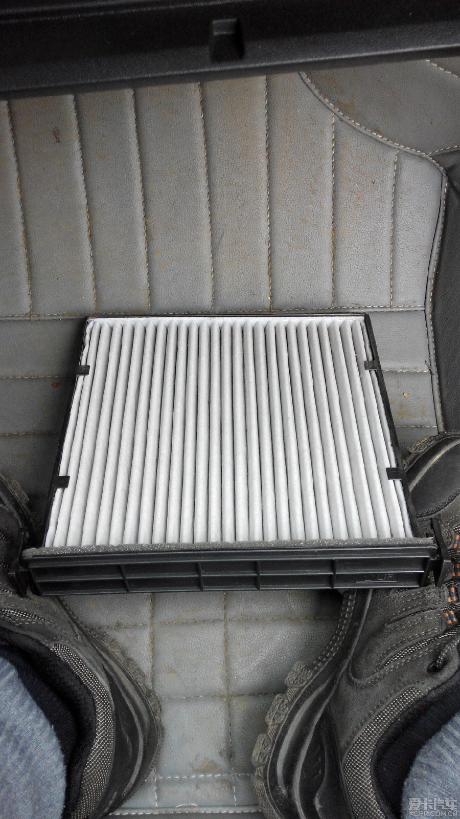

这是前几天换的,今天特意拉出来拍个照。

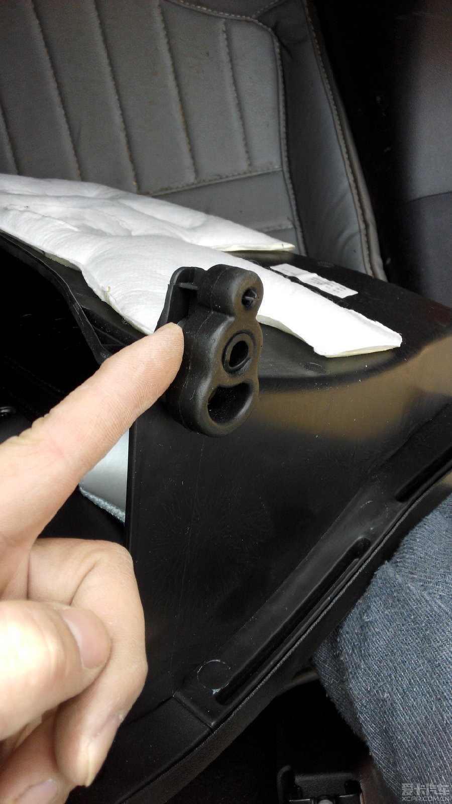

上面掉的8字形减震垫,根据这个图片,找到出处了吧,照样按回去就ok,再按照拆开的相反顺序,装回即可,两个滤芯到这就全完事了。

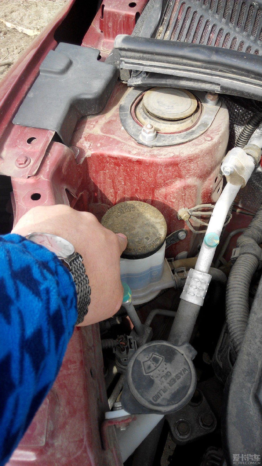

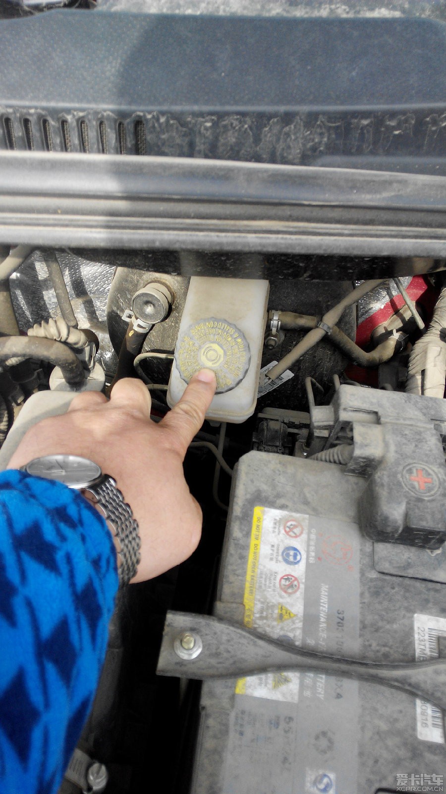

下面给车友们介绍一下我们车一些应该注意的部位,看我手指指的地方是刹车油油壶,在侧面有刻度的,缺油了可不行哦。

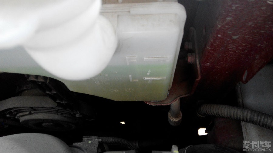

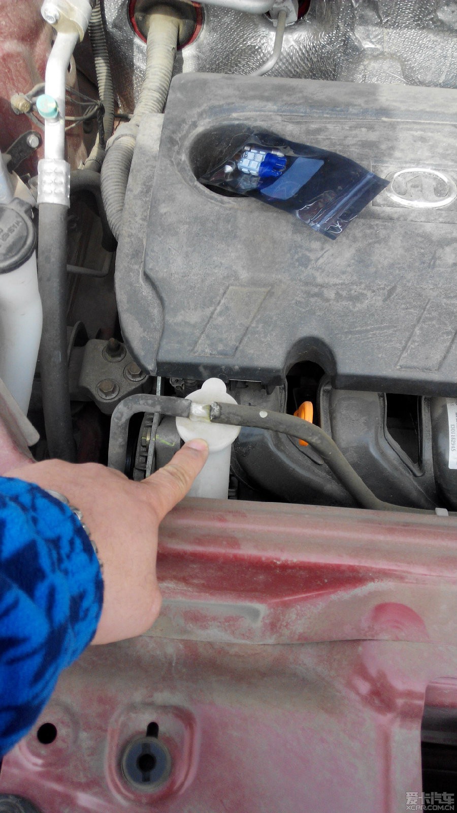

这个部位是玻璃水添加的地方,经常有车友问我在哪里添加玻璃水,这次都给大家做解答。
这是防冻液的标准液面。

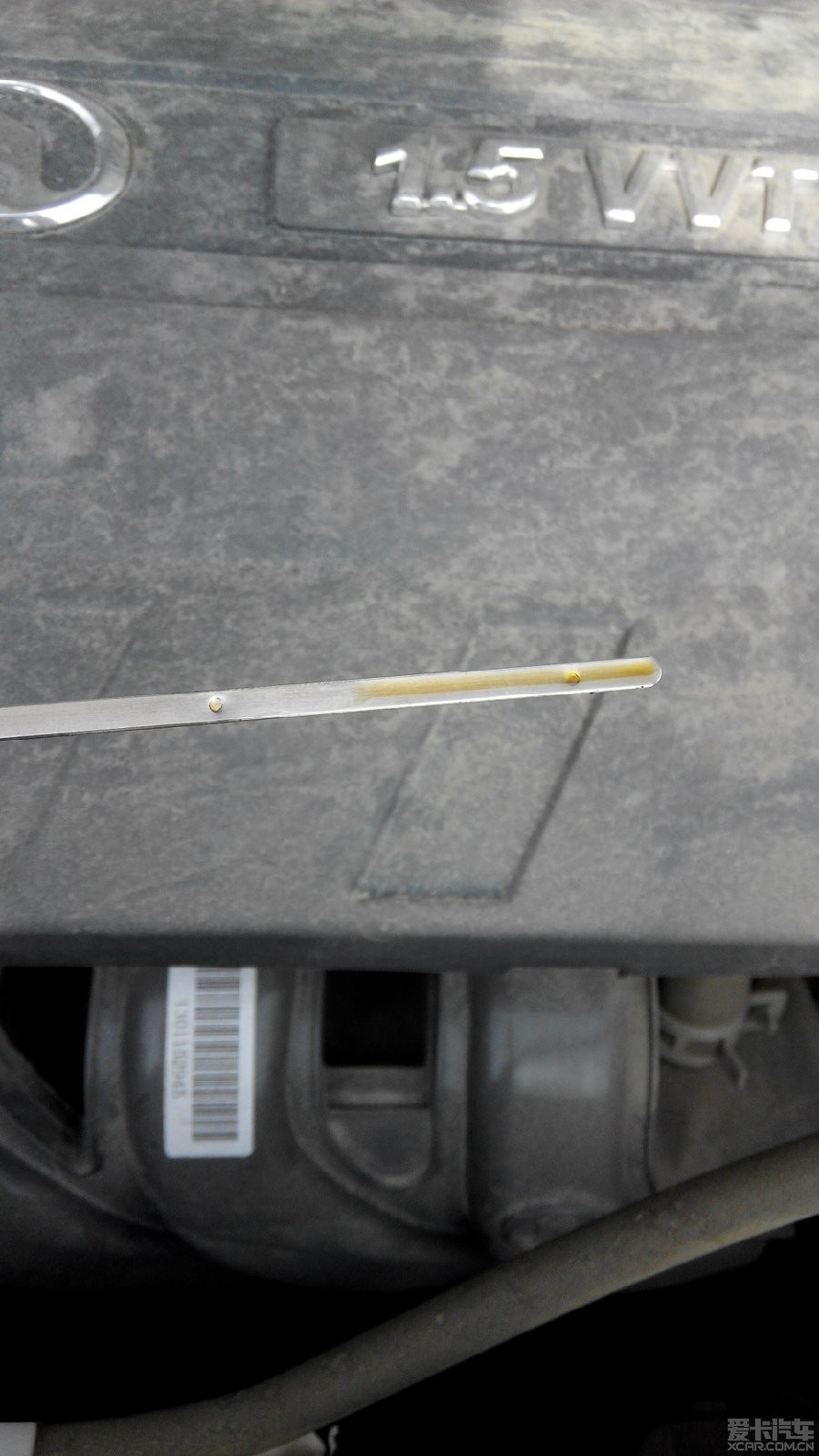

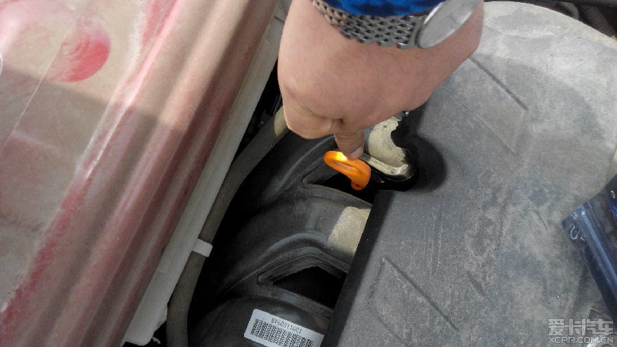

这个黄色 的东西是机油尺一个星期检查一次就行,开的公里数多的车友最好天天检查。
这是机油尺正常的值在两个点之间,多了少了都不好。

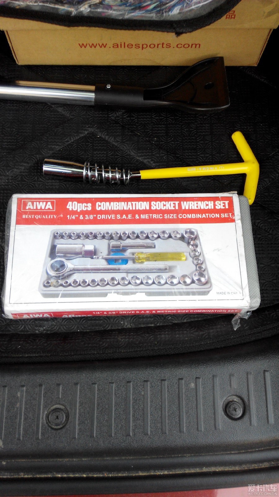

这是为了自己动手买的工具。

楼主手指的那两个空调虑的卡子是不用扣开的,
发表于 2015-03-16 11:16    IP属地:未知
引用 韶华易逝V 于 2015-3-16 09:38 发表的回复
个人理解吧
