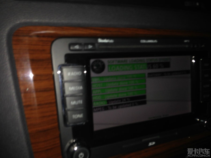

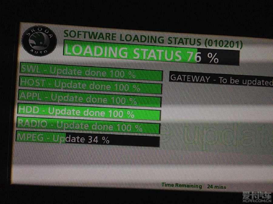

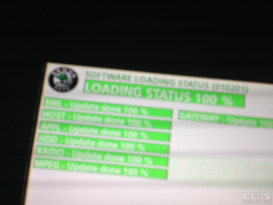

自从装了RNS510,3TD 035 682,2010.5.12的机子 ,开始是H08,0346的版本,后来升级成0890版本,地图一路升级到8333了。装了二代泊车后,苦逼的是0890不支持360度OPS,郁闷,于是满世界找斯柯达版本的固件升级盘,中途有车友放出1580固件,但是刻了N张盘也没成功。也想过把机子拆下来去刷,但是想着每次升级都拆了去刷,就想等个靠谱的固件再说,就一拖再拖了。最近偶然从个朋友那里得知,斯柯达版本RNS510 3TD 035 682的机子是有H60的,据说有原生1580固件,于是便托他帮忙寻找,功夫不负有心人,今天终于把文件收到,收到的是一个文件夹,不是ISO文件,便尝试用UltraISO自己制作了ISO文件,然后用CD-R刻盘,选择的是4X,轨道一次刻录(TAO)模式,经过漫长的等待刻好盘,说实话都比较淡定,希望没抱很大,就下班回家路上,把光盘放进光驱,激动时刻到来,开始正常升级了!最终耗时近50分钟,完成升级!升级后硬盘的资料、地图都全部没有了,另外需要对37导航系统重新写入编码。
不多说,先上图,水果机拍的,有些还是边开边照的,效果不咋地,凑合看

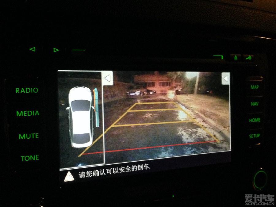

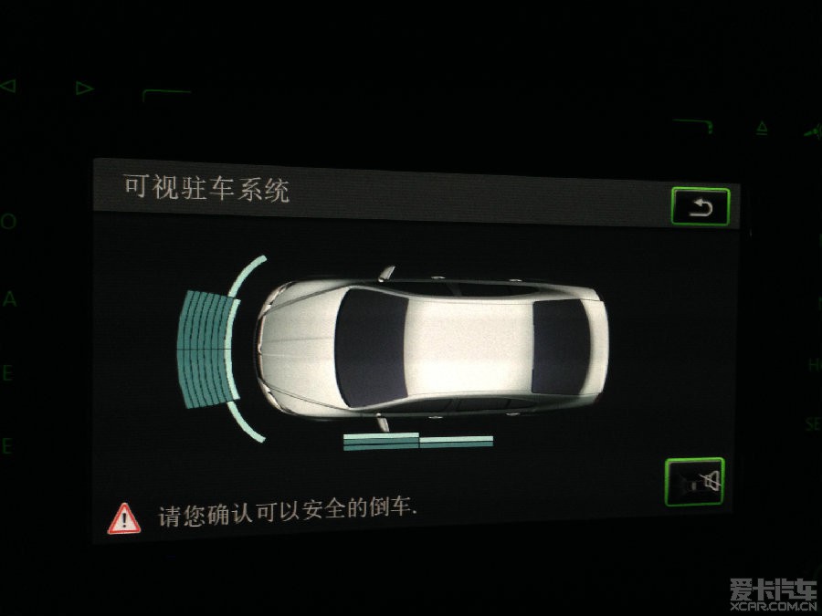

360°OPS终于出现了

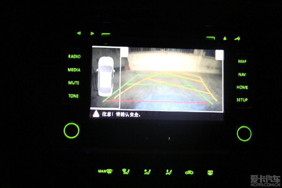

和RGB倒车后视完美搭配,夜间效果超赞。
