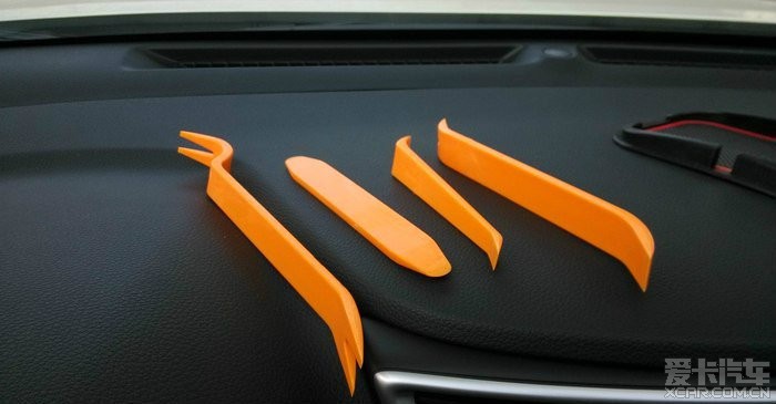

       首先是要准备好工具:塑料的是拆车工具,简单、易用,不伤车!和后视镜一起买的。下面的不用那么多,只用十个的套筒和125的外六角就行。

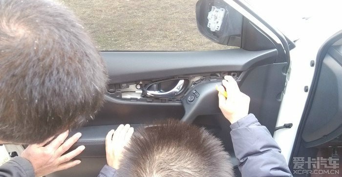

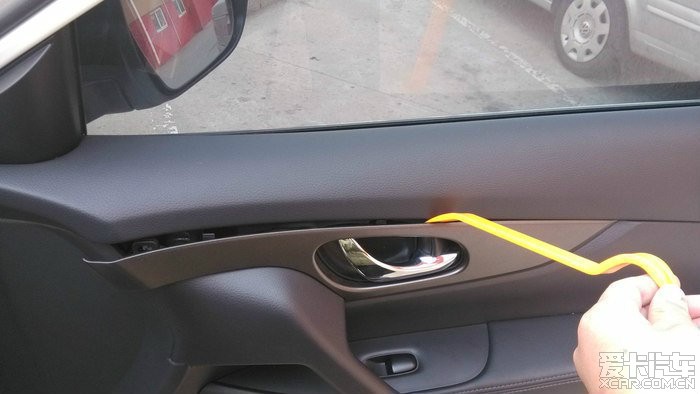

再拆门板内饰,先拆开门锁那的装饰片(下图1),门把手里面有1个螺丝不用拆掉,再拆掉升窗按键那个面板,然后拆掉那个关门时拽的那个门把手,里面有2个螺丝需要拆掉。最后从门板内侧(车头方向)开始,用工具进去顶着卡扣处向外顶,卡扣全顶开后向上使劲就能拿下整个门内饰板。

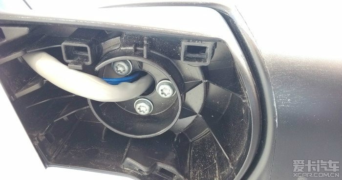

这个盖板是后视镜固定螺丝的装饰板,取下这个盖板,就能看到里面的三个螺丝(见上图的上图)。拆掉这3个螺丝,就能拿下后视镜。有的人说不用拿下也可以穿线,实践证明,还是要拆下来,容易穿线,因为后视镜配的线已经做好对插线头,不方便穿线。

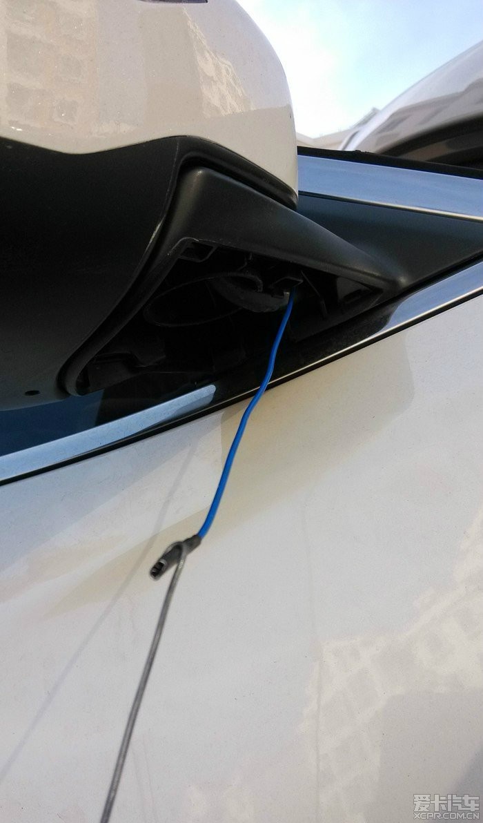

好了,前期工作结束,要穿线了
原本想从原车的护套中穿过去,无奈没成功。只好如下图这样穿了。最后用胶布缠一下,耐磨!!!看到这3个螺丝没,是125的外六角扳手。其实没有工具不拆这3个螺丝也可以,只是穿线能稍微困难点。

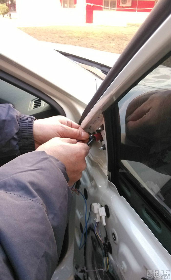

这个对插最右侧那根黑色和浅绿色的线就是预留的后视镜加热线,对插下面的公头线接了,上面的插头就留着孔,把配的线接到上面的插头里就可以了。

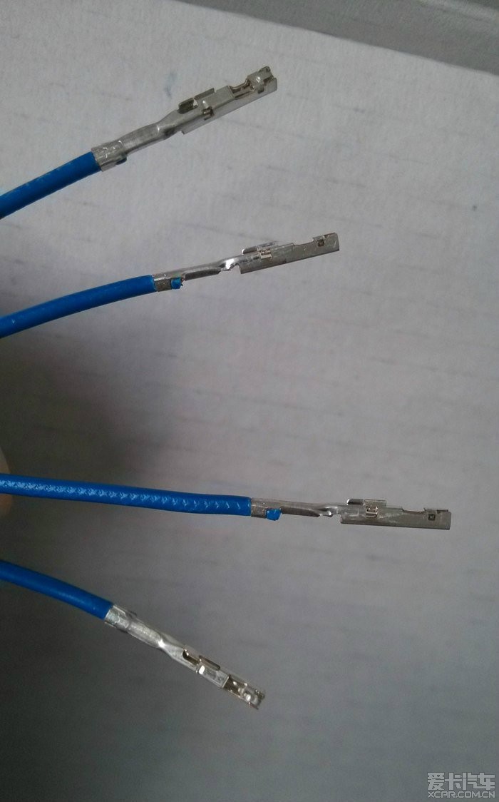

专用加热改装线的两头
这头是专门插车门这侧的,与原车插头完美匹配啊
这头是插后视镜加热插头的,不分正负极
插的时候要注意方向,看接头的形状和原车的一个方向插进去就行!插好后如下图,从下面往上数第二排的那2个就是后加的线。
下面这张图显示:插头上多了2根蓝色线。就是最右侧的那2根蓝色线

拆下后视镜总成,拆下上图左面那块小塑料片就可以穿线,如下图

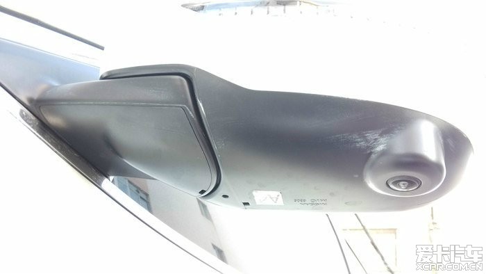

全车可视怎么弄的??
发表于 2015-03-10 21:51    IP属地:未知
引用 phahom 于 2015-3-9 22:10 发表的回复
全车可视怎么弄的??
全车可视应该是装摄像头,新奇骏后视镜下面有配摄像头的,可以把 老骏的改后视镜,接线
