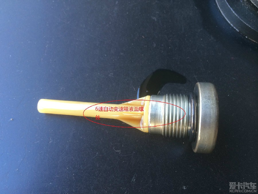

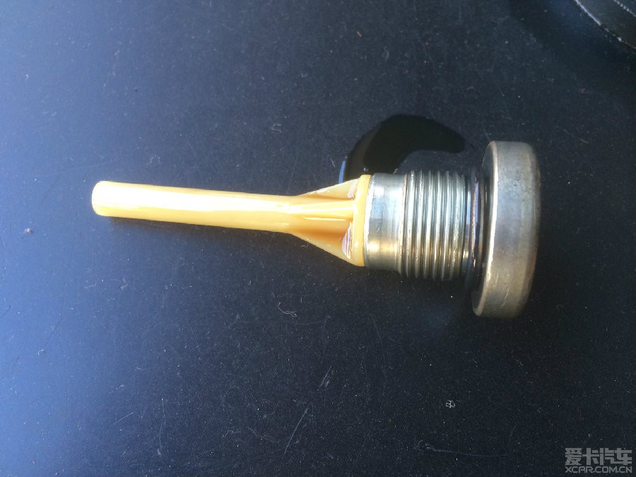

爱信6速自动变速箱 ,车辆在使用了一定的公里数或者时间以后 需要进行更换自动变速箱油的作业
       很多车友都能找到专业靠谱的店铺进行更换作业,也有一些地方没有专门维修保养这个车型的专业店铺,所以就出
现了在更换变速箱油过程中错误的拆掉一些螺丝,给造成一定的损失,耽误使用车辆!
    老兵应车友建议 ,特别在更换自动变速箱油的过程中拍了几张图片 一共车友参考:
    改图片适用于 :  雪铁龙C5 C4L  标致 508 408 等6速自动变速箱
   注:老款四速自动变速箱跟这个稍有差异 ,请不要对号入座,老款四速自动变速箱放油与加油口螺丝都是一个内四方的工具拆卸的

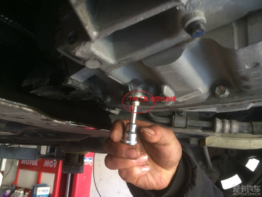

加油螺丝的位置   在变速箱电脑边上   T55的工具
自动变速箱下边的放油螺丝位置   先使用T40的拆掉液面检查螺丝  然后再使用17的内6方拆掉放油螺丝
好了!有看了还是不能明白的车友
那就在联系吧 !记住一定要确定清楚后在开始更换的
