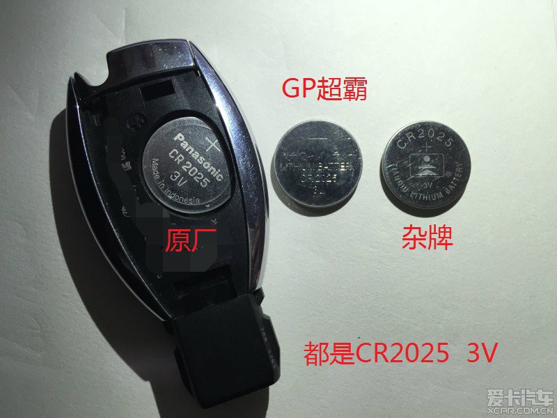

GLK提示钥匙没电了,于是就是买了同型号的CR2025,换进去无效。再把旧电池装进去,正常。
再把新电池装进去,还是无效。
家里还有一辆CLS,电池也是CR2025。换一下新的电池,也是无效。难道是新买的电池不好?于是再买了一个别的牌子的电池,结果在GLK和CLS上还是都无效。
在2辆车上都反复试验了N次了,用万用表量,新电池的电压都在3.3V左右,旧电池就只有2.9X。
见了鬼了。。。这是什么情况。
更新,后来买了印尼产的松下,可用没问题。2.5一粒

我反正是在2辆车上反复试了N次,都不行,不会每次都没接触好吧
严版说要再买好一点的电池,刚下单了印尼产的松下,等明天收到再试了

你说你干嘛非要买不同品牌的,松下的就没这问题

可以判断 ,是电池的 问题。   电压不代表容量。  因为你的万用表不能直接测量电流。   您重新购买正品电池就没问题了。

电池品牌也有讲究的

我感觉还是电池的问题,这玩意有时候想买正品还比较难咧!
