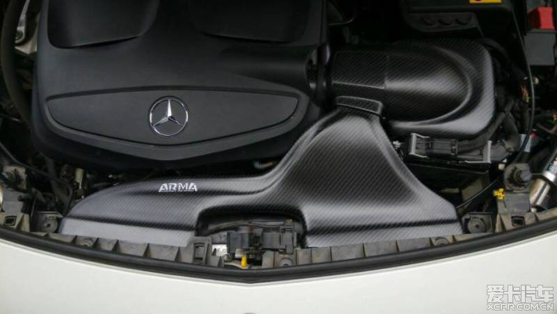

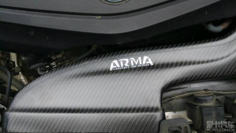

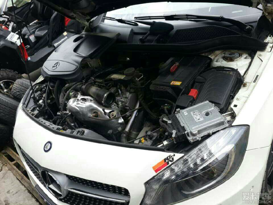

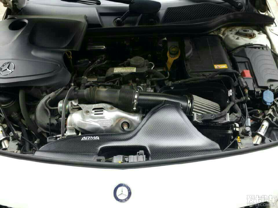

    自买车回来外观折腾完后快一年,折腾的心始终还是没有停下来,开始第二轮折腾,升级进气系统及音响,进气是早有预谋但一直还处于观望状态,想看看第一个吃螃蟹的人,结果…还是变成自己先吃了,从改进气到现在大概半年不到,感觉还可以,确有提升。
至于音响,本来没有想过要对音响进行改动的(其实小A原厂喇叭也没多差可以接受)但是群内车友讨论起音响来,突然冲动订了一套小A国内无法选装的哈曼卡顿喇叭,又变成改原厂喇叭试水车了…不废话了还是上图吧!有说的不对的地方大家勿喷啊,欢迎交流!
进气————开拆啊,自己动手整起!
整了套可变阀门版本的,换了后还是能感觉出区别来,没有马力机无法从数据角度验证!感觉140以上是要比原来好些

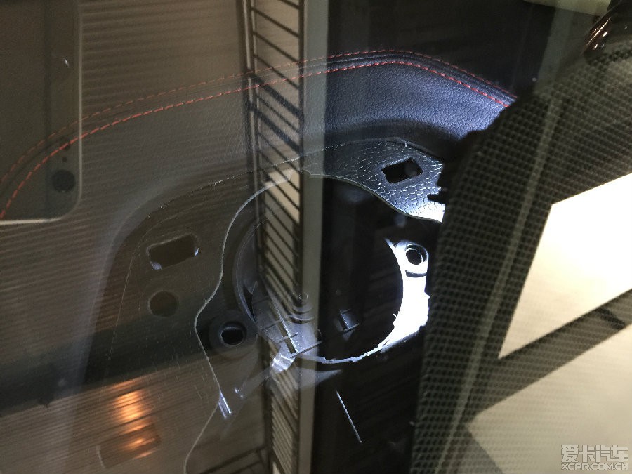

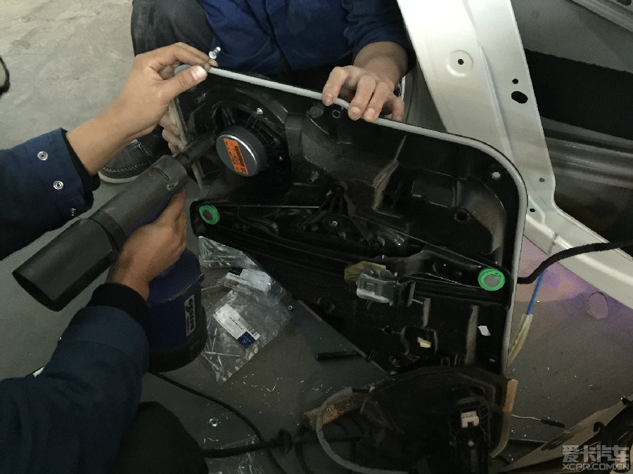

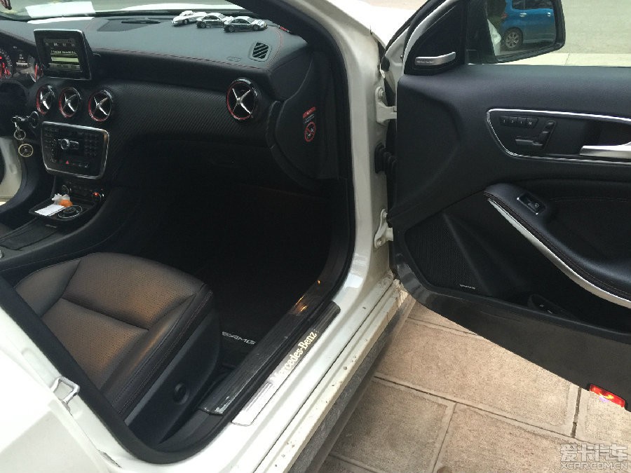

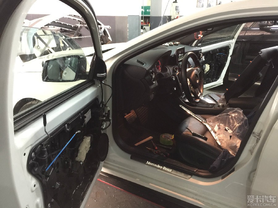

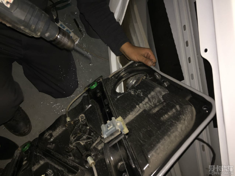

本来想着喇叭也简单,拆个内饰板下几个螺丝直接喇叭一换就行了,谁知道拆开一看…尼玛喇叭是从门的内板里面向外铆在内板上的,不是那种直接用螺丝从外面拧的,所以导致我拆了两次(因为没订购铆钉)说多了都是泪,上图~
内饰板板拆空空!~

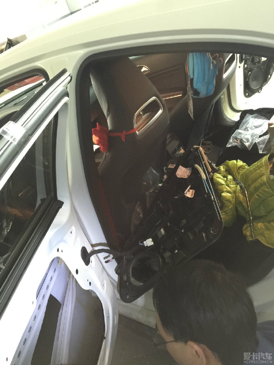

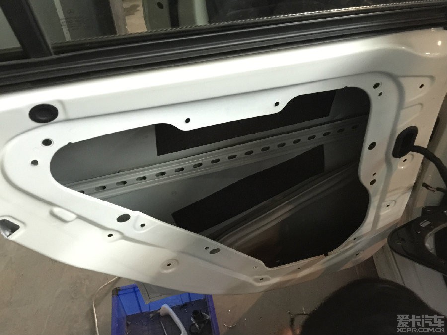

门锁也得拆掉,内板才可以拿下来。。

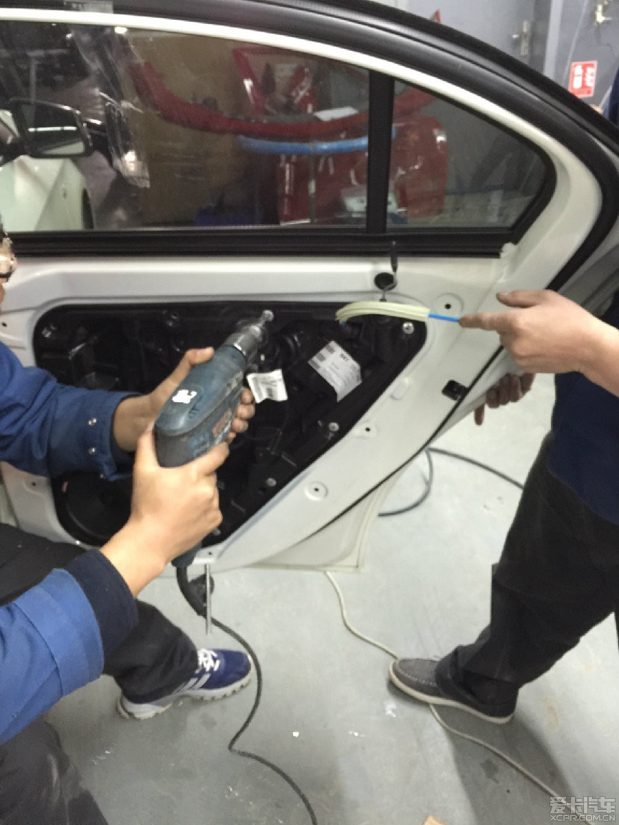

打掉内板上的铆钉!!!

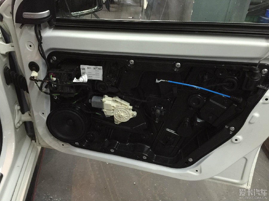

铆在内板上的喇叭,现在可以把它搞下来~!
落地~!

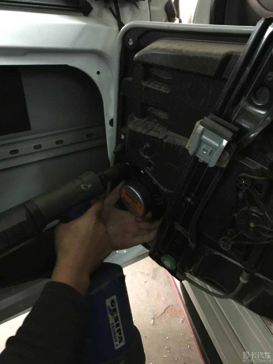

打上铆钉!哈曼上身!!~

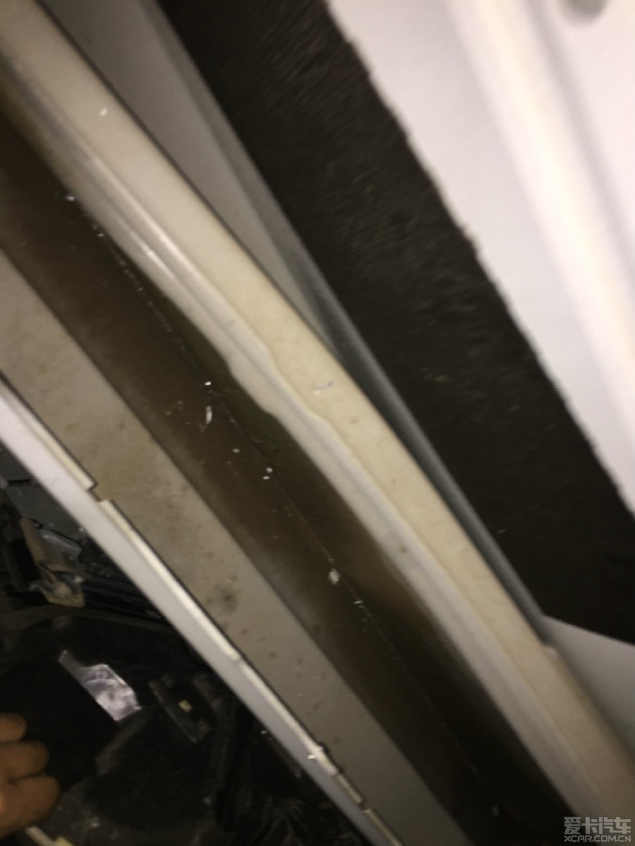

门里掉下去的碎屑~下面有排污孔的,直接弄下去!

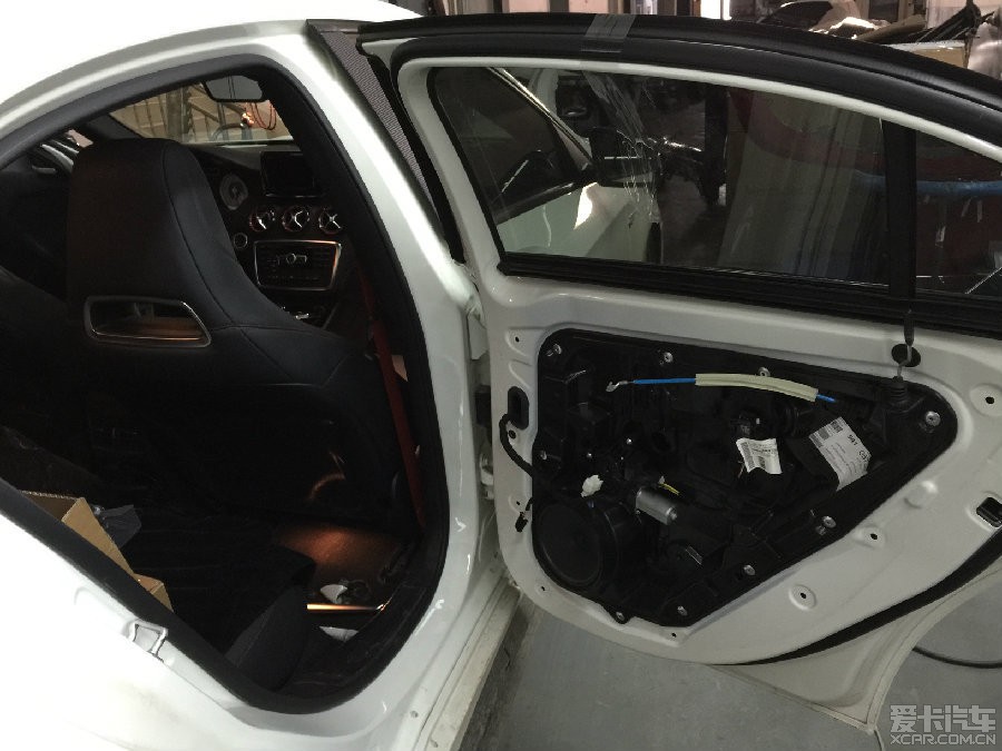

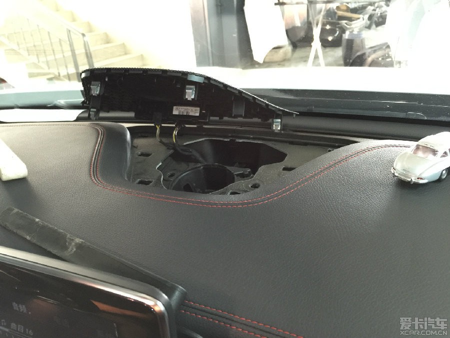

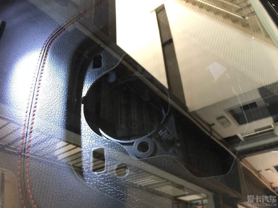

    因为我没研究过就直接订了中置喇叭,拆开看来没有预留插头,哈哈哈,果断搁置咯~小伙伴们要改中置的话可以参考了!
空空的~!@

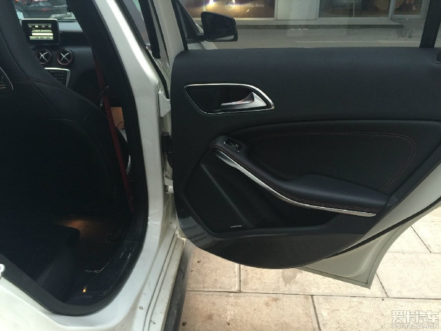

然后后门也一样都要拆空空才行!
    终于完工了!过程确实够惨烈,虽然都是非常熟练的技师在帮拆装,但是确实看起来会比较心疼,不过确实也没什么损伤,过程没有任何耽搁,高效解决!大概不到两小时(主要一个人负责弄哦~),算是超级快了!所以建议小伙伴们有想法的话还是得让比较专业的人来帮你弄啊!
    下面就就上点完成后的图———————————————

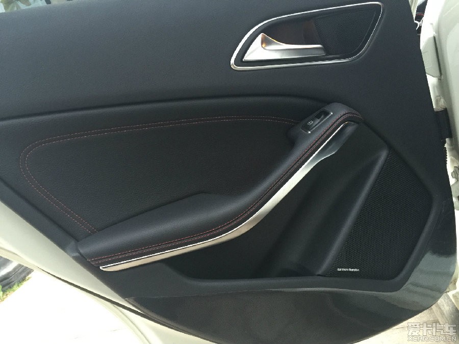

    效果还可以,高音还是很明亮的,低音也比原厂好些,虽然没单独改低音!总体还算满意!因为没有5.1,系统也没有logic7音效所以肯定是不能和原配相比的哈哈哈!屌丝一下下!

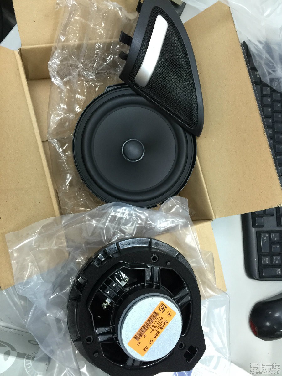

    下面也上点配件图——————————————————

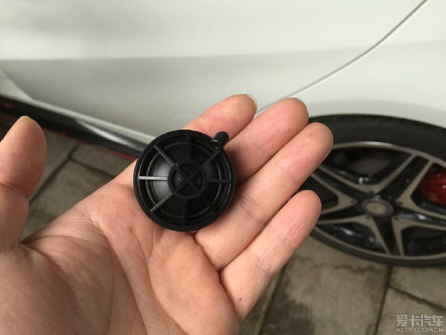

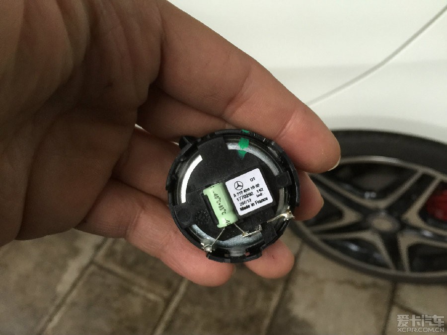

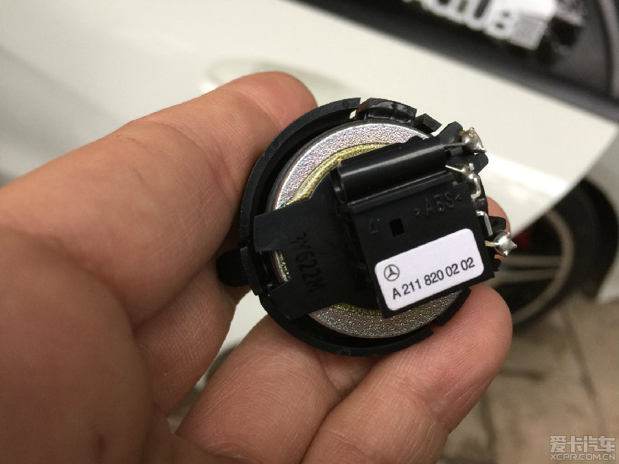

下面的是原厂高音
带外壳的原厂哈曼高音及中音
