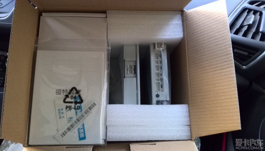

东西收到后,包装很精致

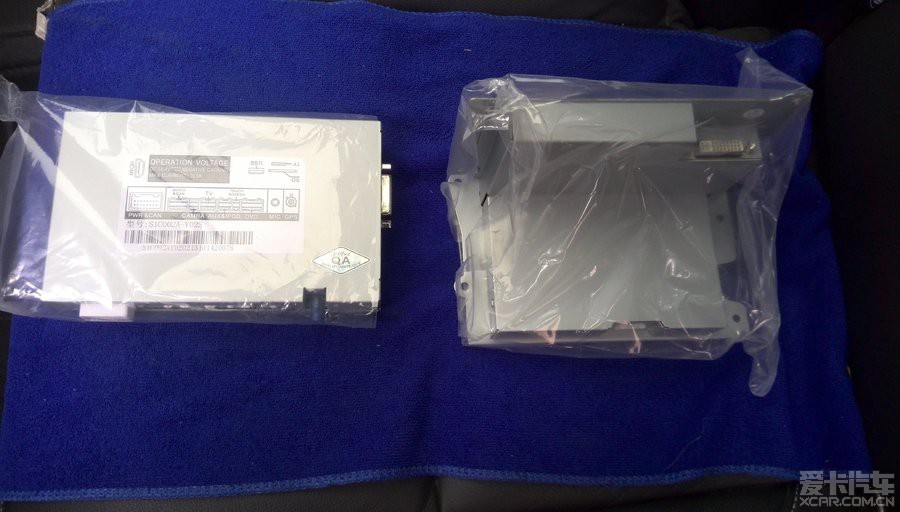

转接盒与解码盒
GPS天线、HDMI连接线、USB延长线和各种连接线束

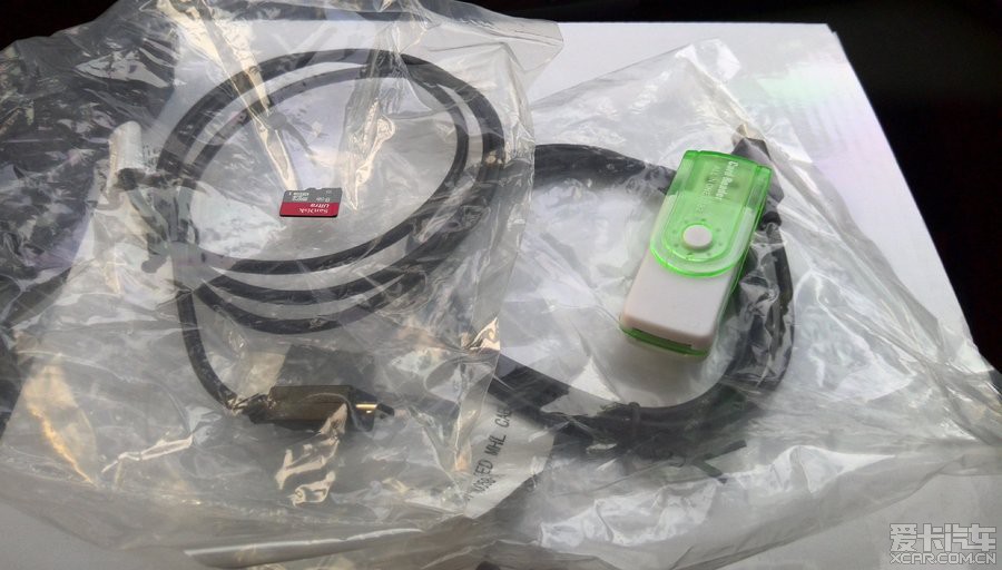

地图卡、读卡器和家赠送的与安卓手机和三星手机互联的HDMI线,苹果昂贵,需自购。

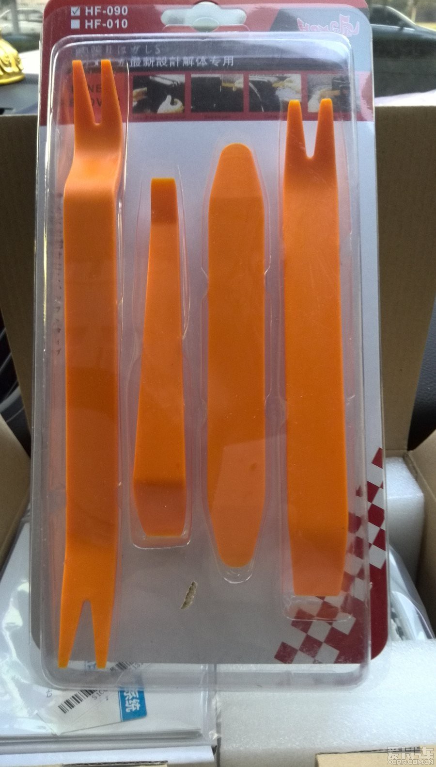

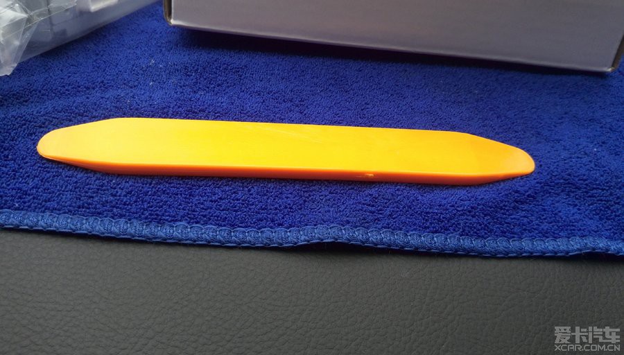

因为选择自行安装,商家还赠送了一套胶刀。
工欲善其事,必先利其器。自备了一套套筒扳手。开工!

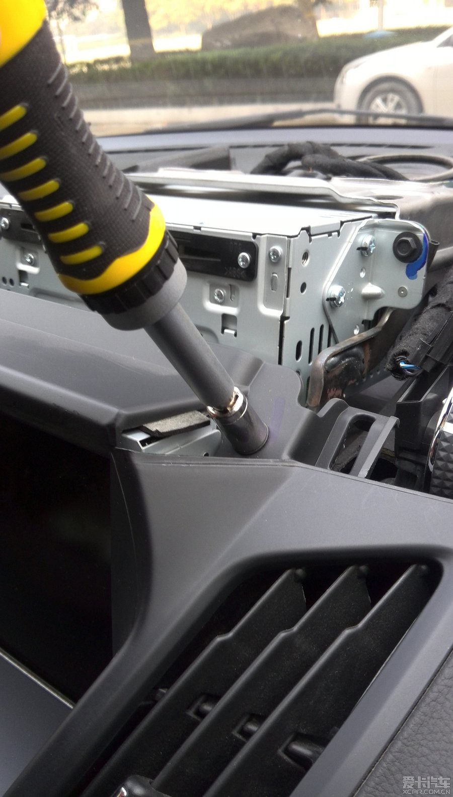

用7号套筒,卸掉左右两颗螺丝。

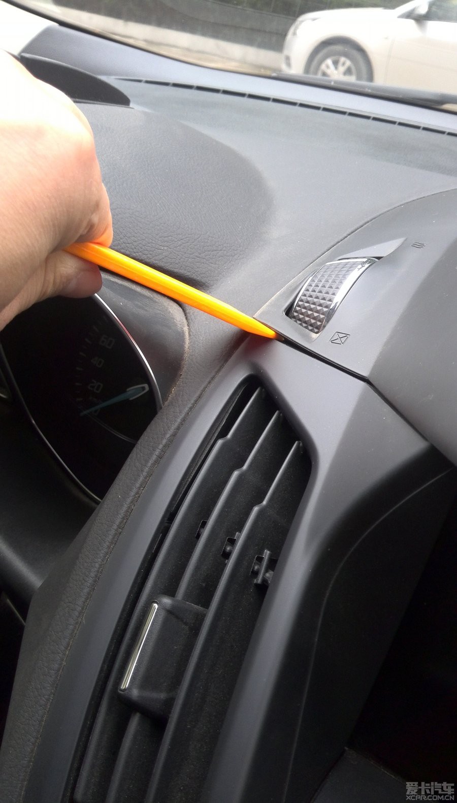

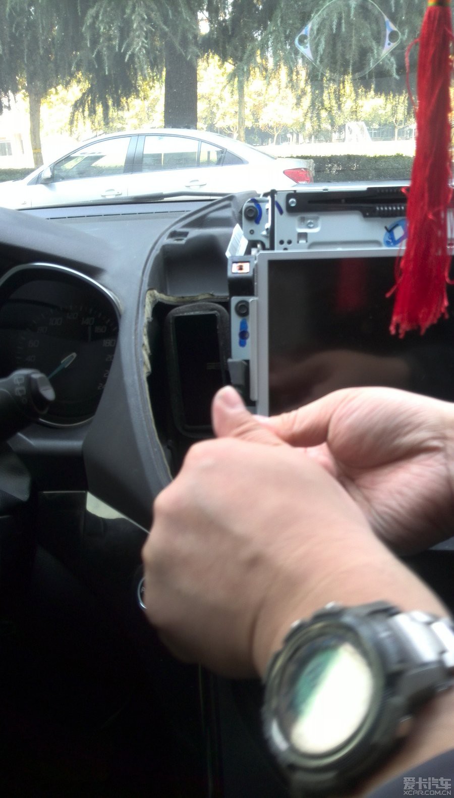

用胶刀撬开面板下端两侧,注意,面板下也有一条连接线,将其小心拔下,取掉面板。

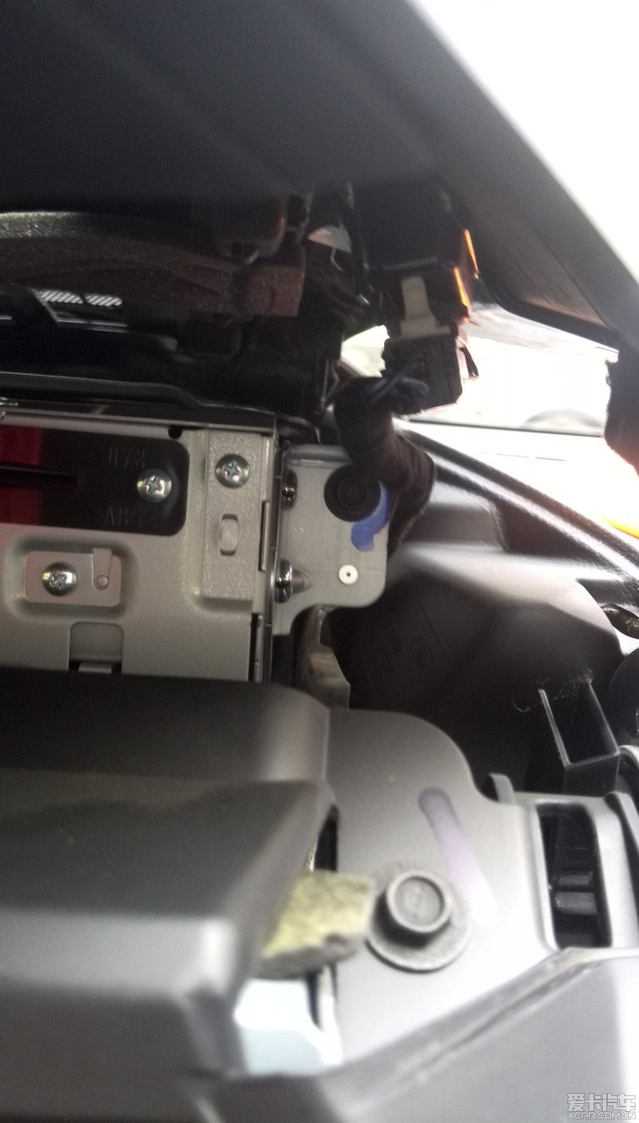

还是用7号套筒,卸下屏幕四角的螺丝。

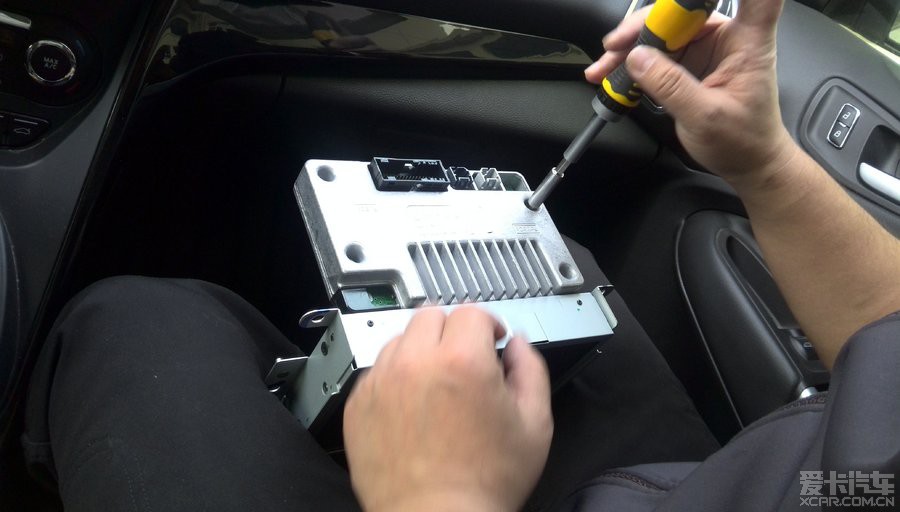

拔掉主机后面的两条连线。

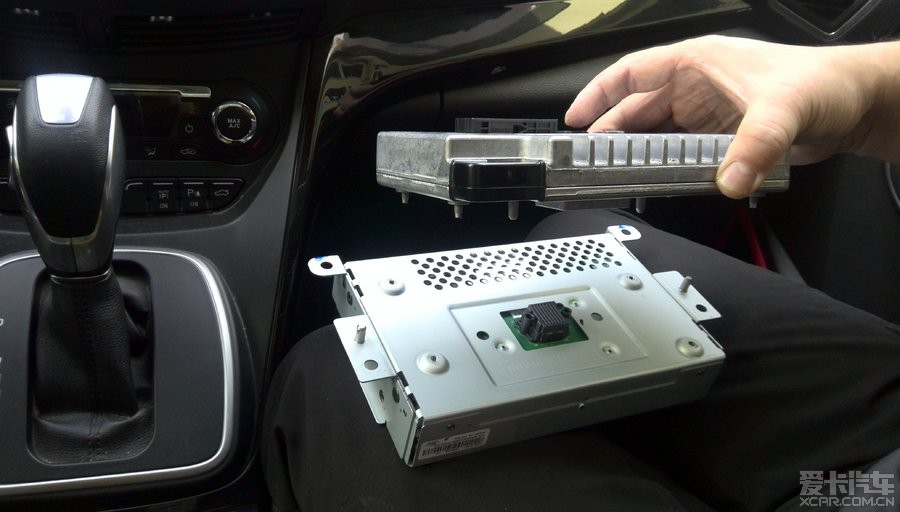

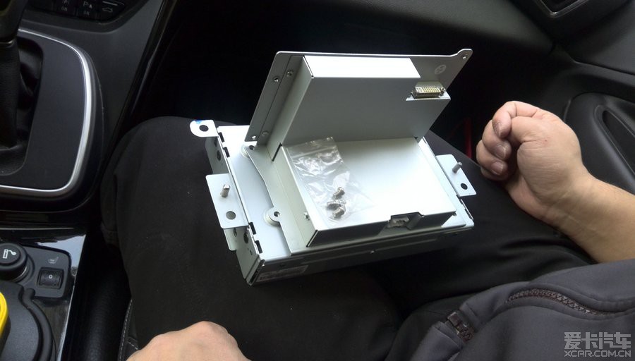

卸掉四颗螺丝,将屏幕与主机分离。

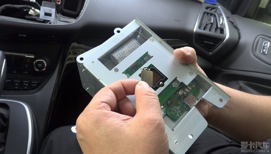

将屏幕与转接盒相连,用产品自带的四颗螺丝固定好。注意,连接前,记得将转接盒上的保护罩拆掉噢。

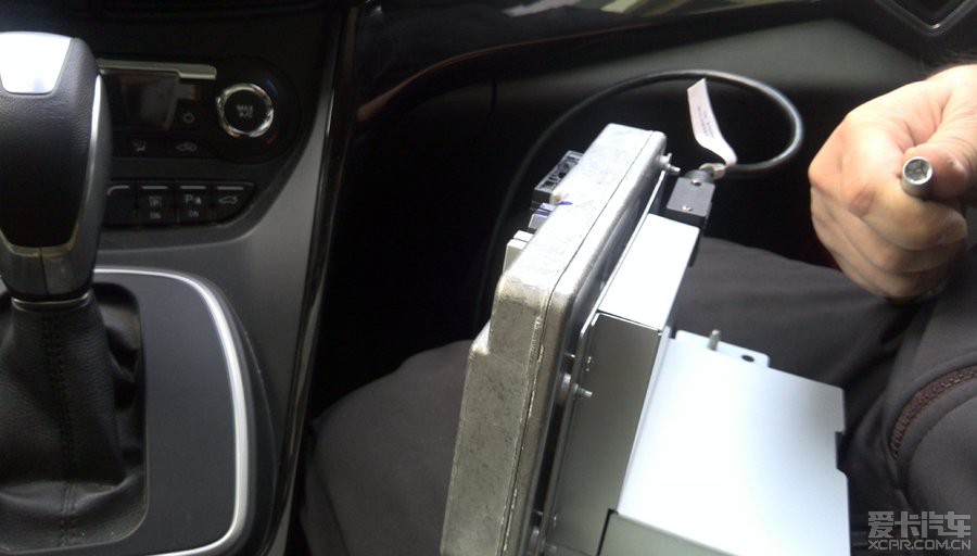

将主机与转接器的另一面相连,用原车的四颗螺丝固定好。

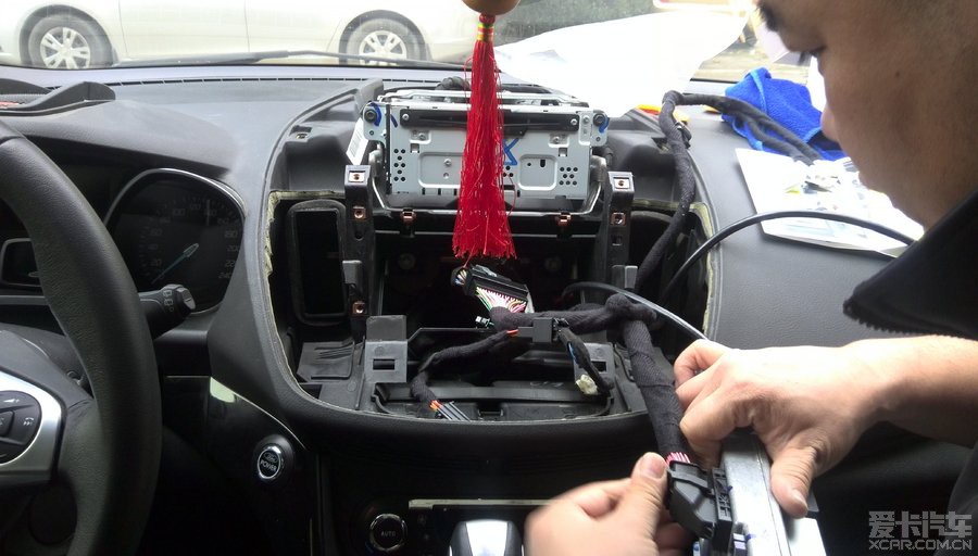

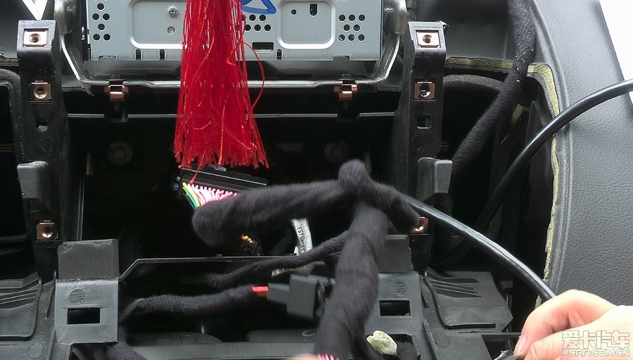

将产品中的主线束中的一对电源线公母插头,分别与车辆电源和主机电源的插座相连;另一对公母头,先与从面板拔下的控制线相连,余下一头待与面板相连。刚才从主机上拆掉的另一条线还原插在主机上。
把DVI线和HDMI延长线的一头接在转接盒上。

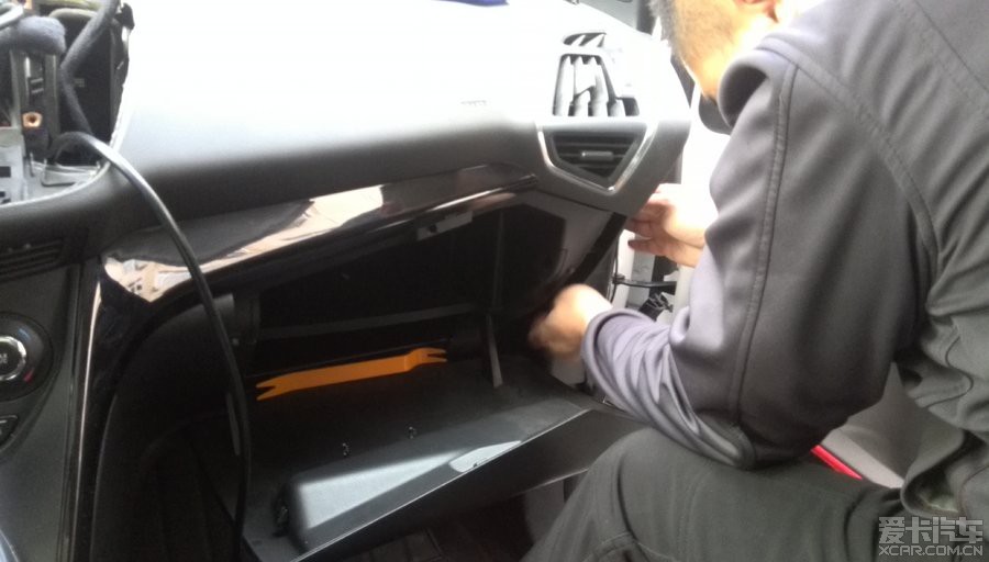

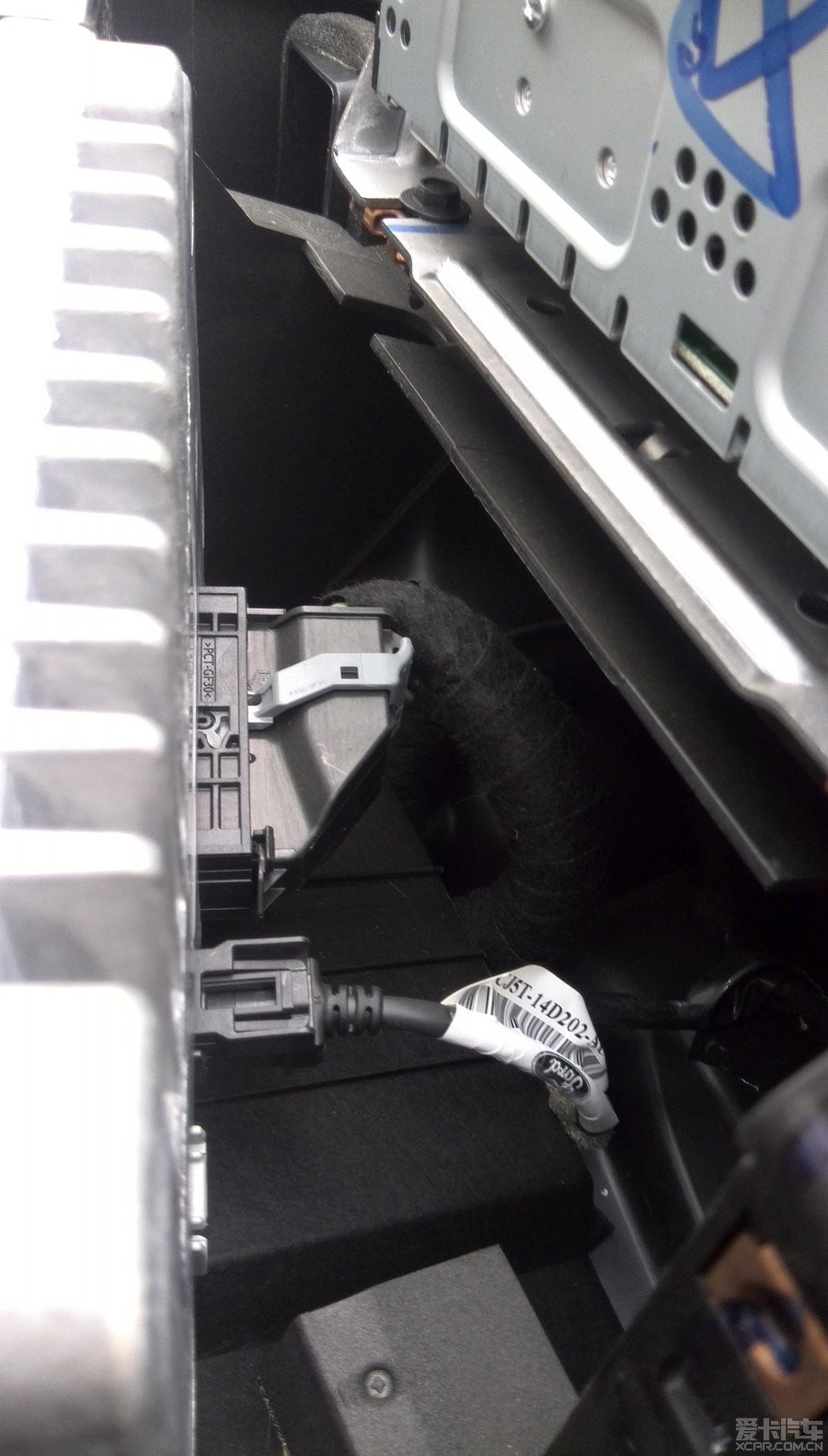

扒开副驾位门框胶条,打开手套箱,卸下右侧板。
卸掉手套箱灯两侧的两颗螺丝和手套箱外底部的两颗螺丝,将手套箱拆掉。注意,手套箱灯有连接线噢。
将主线束、DVI和HDMI延长线从屏幕支架后穿出,来到手套箱。
根据针脚,把主线束、DVI延长线和USB延长线和GPS天线分别接到解码盒上。
利用产品自带的双面脚垫,将解码盒固定在手套箱顶部,将HDMI和USB延长线从上部的小孔穿到手套箱内部。

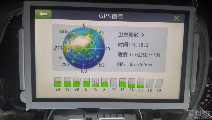

加电,调试机器,如无问题,装机,固定GPS接收器。记得CD、面板和手套箱的三条连接线噢。

搜星速度很快,界面与原车融合和好,不突兀。系统切换速度很快,没有闪烁或黑屏,如同一个系统。总之很好用。手机互联、高清视频播放等都不错,我就不做广告了。
