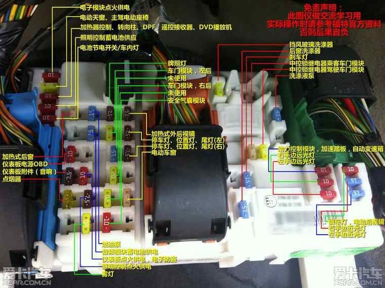

现在想求助下各位同学,这种情况的记录仪,想让记录仪具备天窗取电那种开II通电,开I ,0关机的效果,但不能打火再断一次电(二次启动),那么我们小福取电还可以从哪里取?如果是接保险盒那应该接到哪个位置?

还可以从保险盒的121插口取电可以满足启动车子记录仪通电、熄火记录仪断电,但无法同时满足记录仪(因没有内置电池)的长时供电需求。
有的电力通(降压线)具有电瓶电压监控功能,即电瓶电压低于某一设定值时会自动切断记录仪供电。
好的记录仪会具有延时开机功能,即避开车子启动瞬间的峰值冲击,延时开机,据实际应用来看,记录仪从未发生二次启动的问题。

这样的记录仪应该有个常电吧,没电池还ACC不能这样接的
折腾无止境
发表于 2014-10-27 12:37    IP属地:未知
只有类似一体机或cd那种控制方式,长电供电,acc做控制,acc有电时,记录仪开机,acc断电时,记录仪主动关机。这要求记录仪本身支持这种控制方式,如果只是单纯的两根电源线,无解。
看来的确无解了,降压线的确有个保护,低于12v断电,那么即使接在电瓶上,打火瞬间电压可能要低过12V,一样可能断电。明天我去接到点烟器(貌似就是接电瓶的)上试下打火情况。
