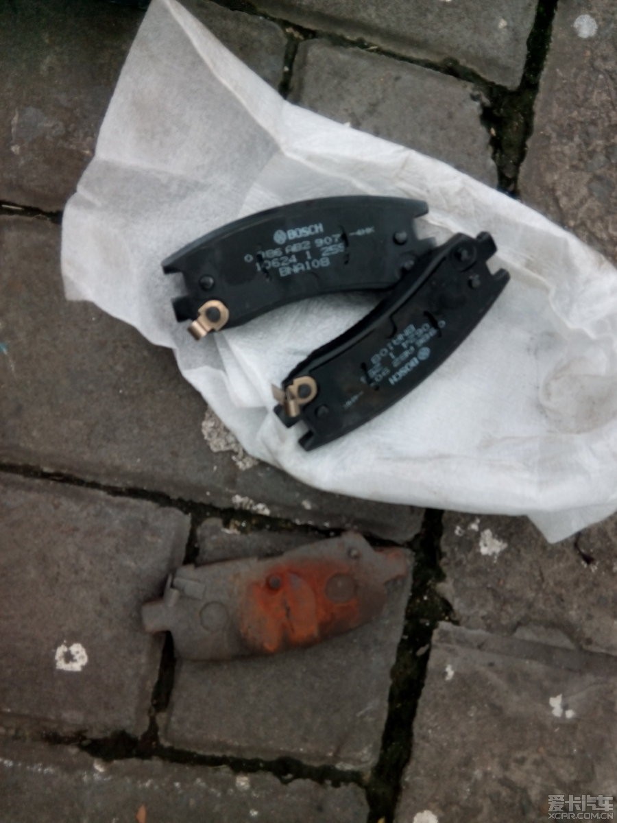

我的车07年8月出厂的。后刹车片一直没有换过。昨天刹车时听到轻微的刹车片刮盘声了,今天拿上一年前买的后刹车片去换。师傅看了我的刹车片,对的,没买错。然后旧的一拆下来,发现和新的不一样!见图。
师傅研究了半天,认为是君越的,正好有辆君越在修,一看,果然。
好吧,这个博世舒适型后刹车片,世纪/君威/GL8,算是没用了。
老的刹车片磨掉了2/3多,12W公里不到

完蛋   我买的和楼主一样  是AC德科的   难道后杀是一个头

估计是最后一批君威配件供应不值得再追加了,临时改的

引用 小小雨点8899 于 2014-9-1 15:44 发表的回复
是的, 最后一批的后刹只有1个头!

本身老君威和老君越大部分底盘件就是通用的

确实是,君越的刹车片和刹车盘都小,刹车不好!
